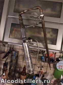

Re: Рецепт настоящего рома из мелассы
Пробую это для сырца

Я, как чайник, безответственно заявляю: на этом невозможно получить 88% продукт.

А это для Рома , виски, текиловки. Конструировал все сам.
Ну как то так
Slayer ©:
это для сырца
а.. понял.. первое фото - делаем СС, второе - текиловку..
