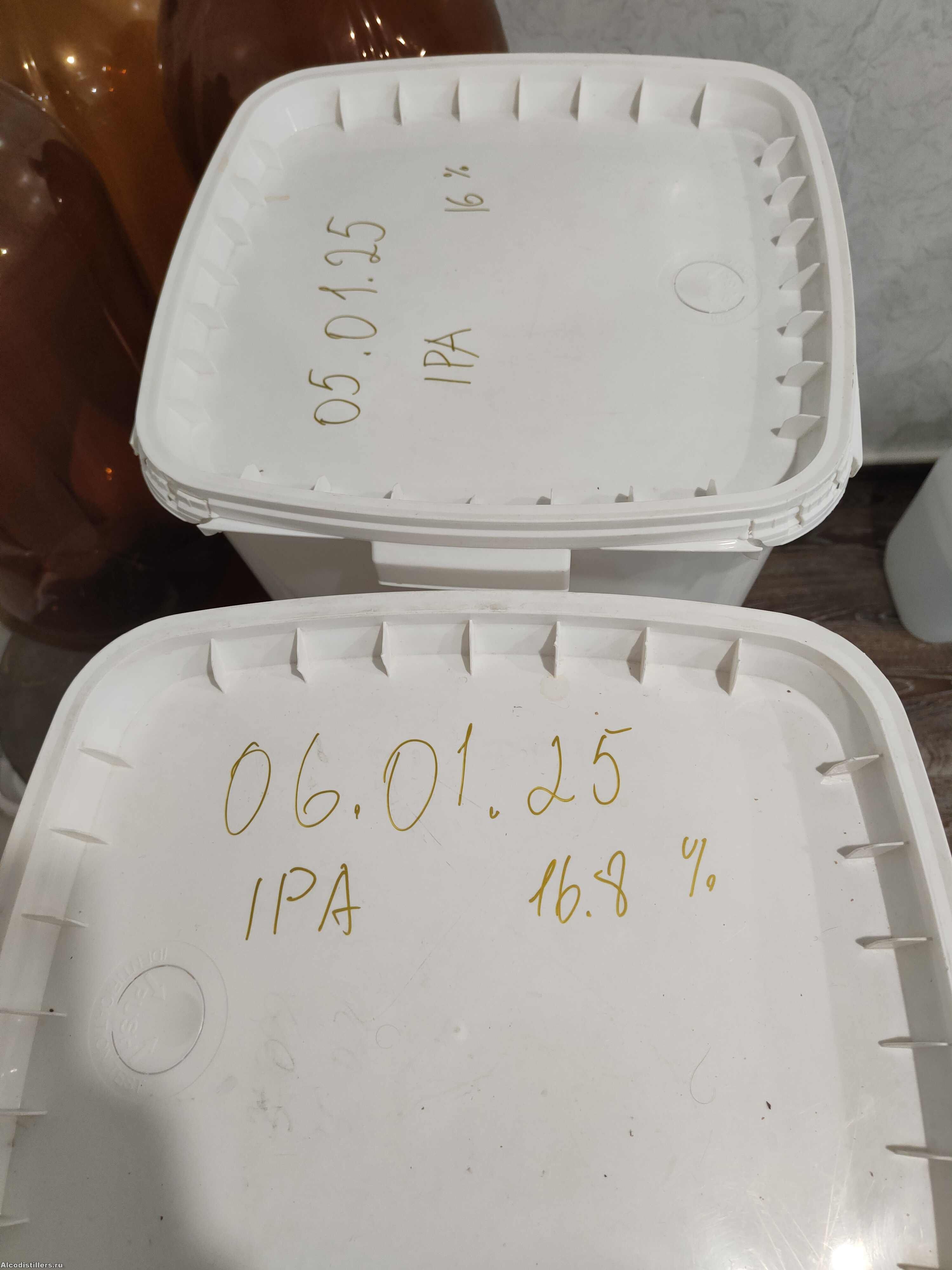

Вот пивас стоит бродит
А на крышках что за проценты указаны? НП?  o_O
133 (2025-01-13 14:10:34 отредактировано Artem777)
Re: Винокурня Алтайская
Crfq ©:
Крепость и скорость отбора фактическая указана?
Да
Crfq ©:
Сразу видно по фотографиям, алтай, все в ёмкостях кубовых от меда.
Это не от меда, с фармацептического производства от сорбита.
Именно, ну такая брутальная ipa)

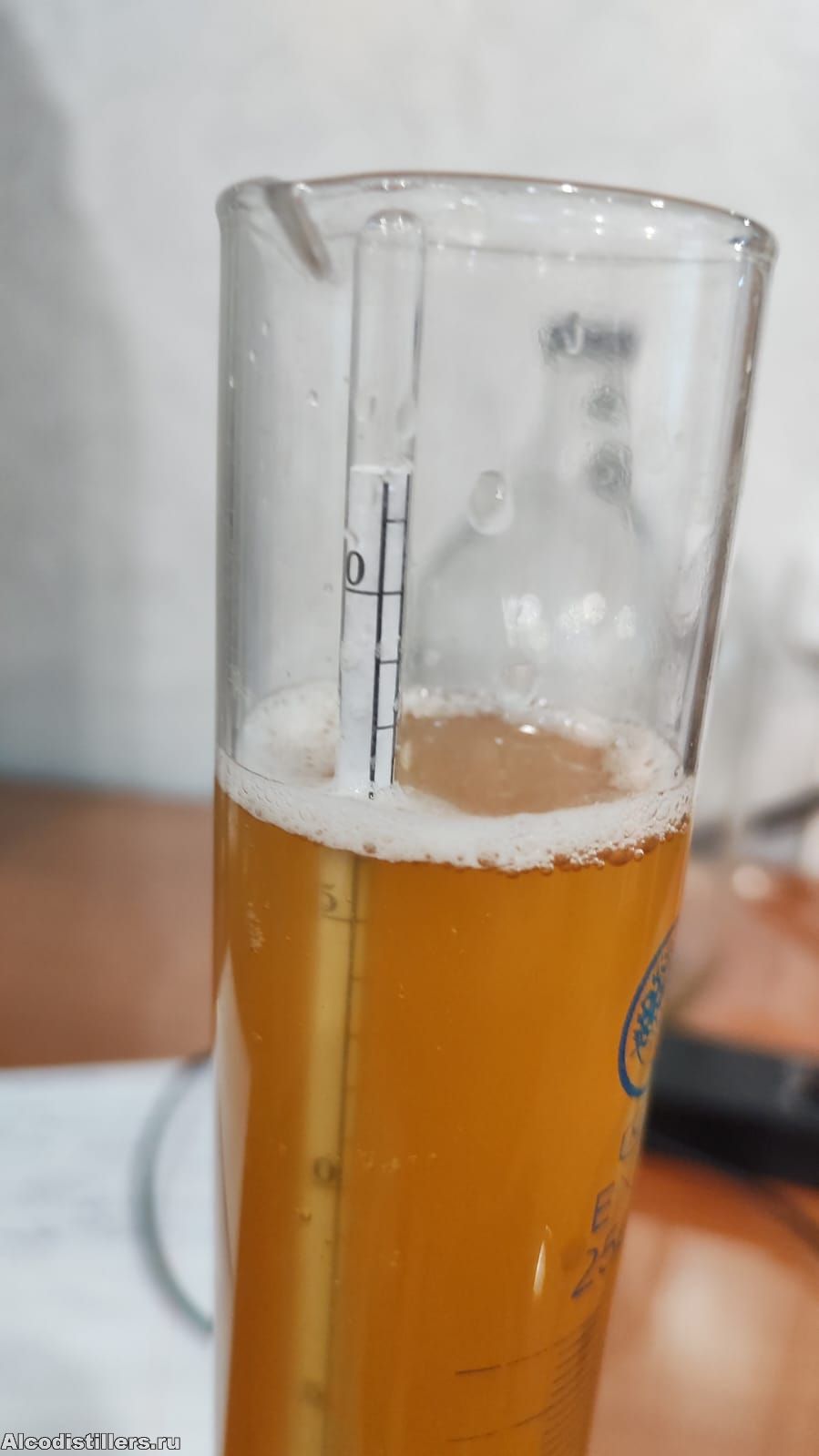

Алексей30RUS ©:
Он у тебя врет походу. Ты его калибровал?
Тут точно ошибочка.
И правда врет, сегодня вычислил его когда пивас проверял.

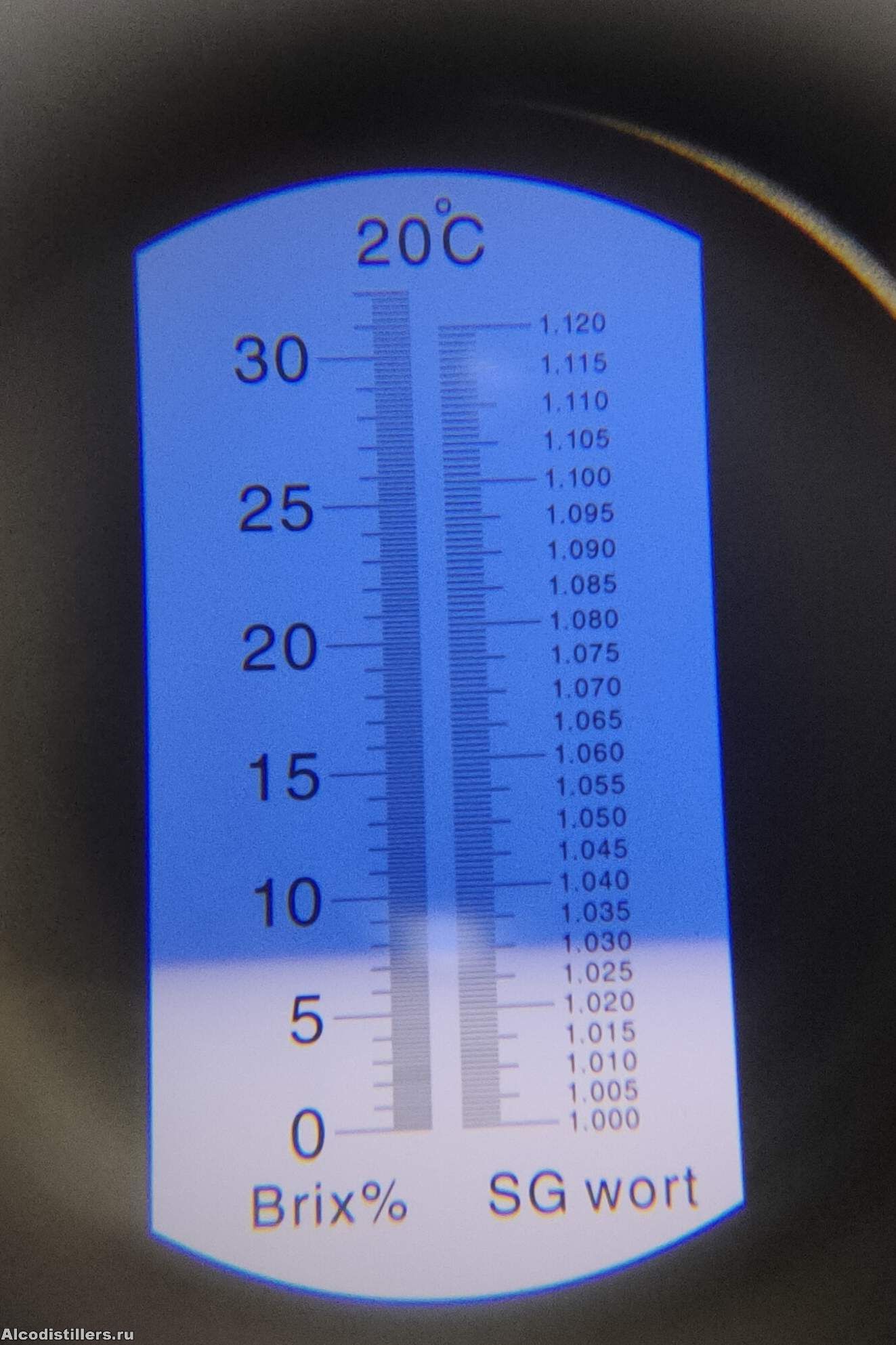

Ситуация следующая, это КП :
И что теперь с ним делать? Разница в 5, на воде показывает 0.
А я по нему столько делов наделал.....

Artem777 ©:

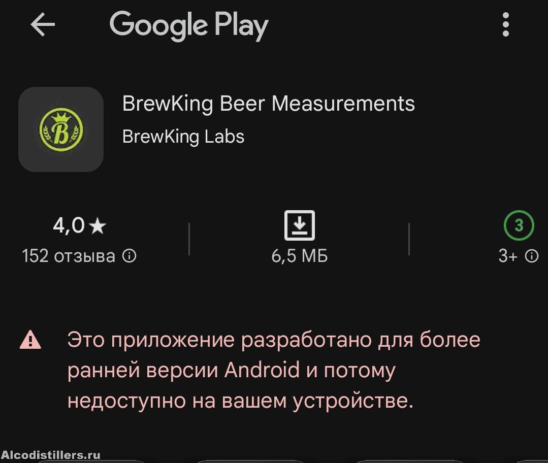

Все просто. Калькулятор в помощь. Я скидывал ссылку на гуглплей. В пиве есть спирт и он дает погрешность.
https://play.google.com/store/apps/deta … t.brewking слева нп справа кп измеренная. Вверху всё увидишь.

А если сделать эталонный раствор вода сахар и по нему откалибровать?

Artem777, BrewKing Beer Measurements  в яндексе и скачать APK или зайти на гуглоплэй просто на кривой козе - ссылка рабочая    :-X
Алексей30RUS ©:
Именно так Калькулятор брожения
Именно так  Калькулятор преобразующий плотность/удельный вес
Алексей30RUS ©:
Ну тогда тут https://бир .рф /calculato rs/beer/refractometr
Надеюсь не забанят за ссылку на калькулятор пробелы убири только
Этот видел, пользуюсь. Дак получается все хорошо с моим рефрактометром. Сравню ещё с ареометром замеры НП в будущих затора.
