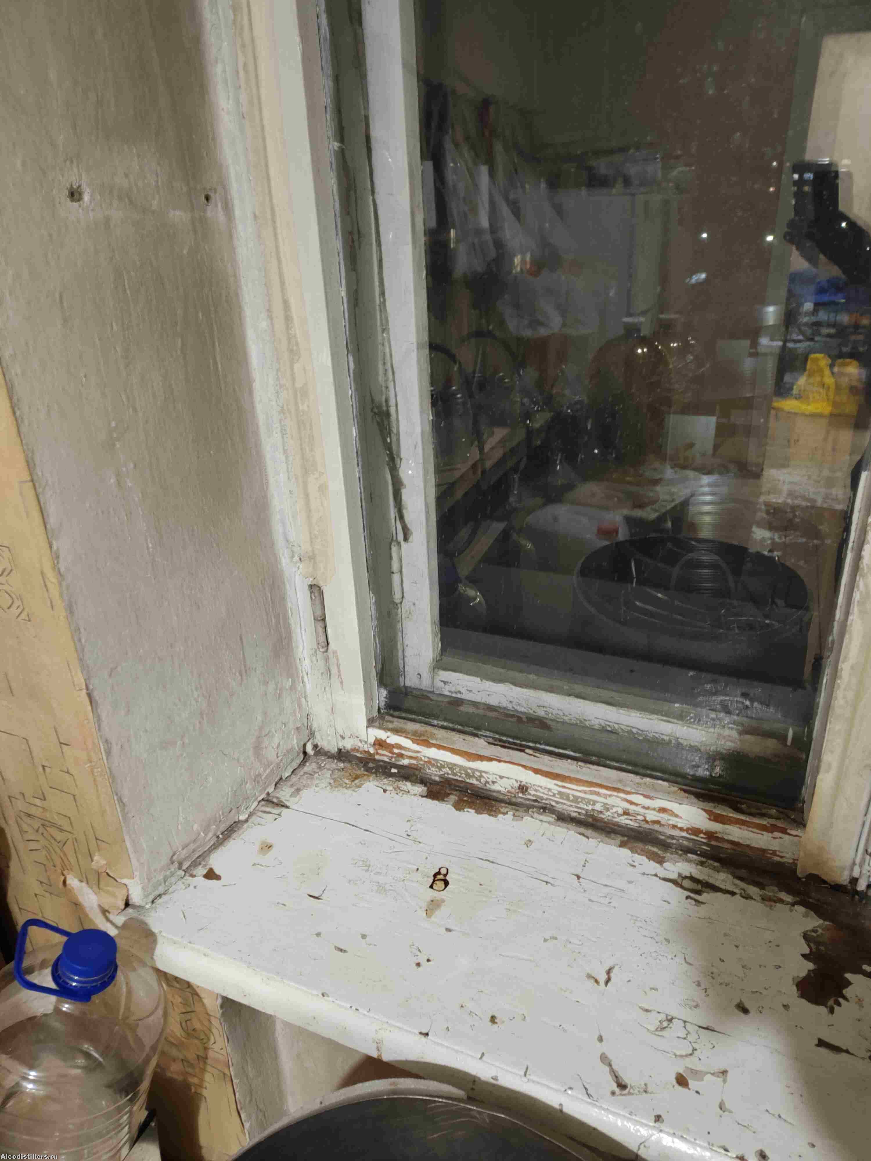

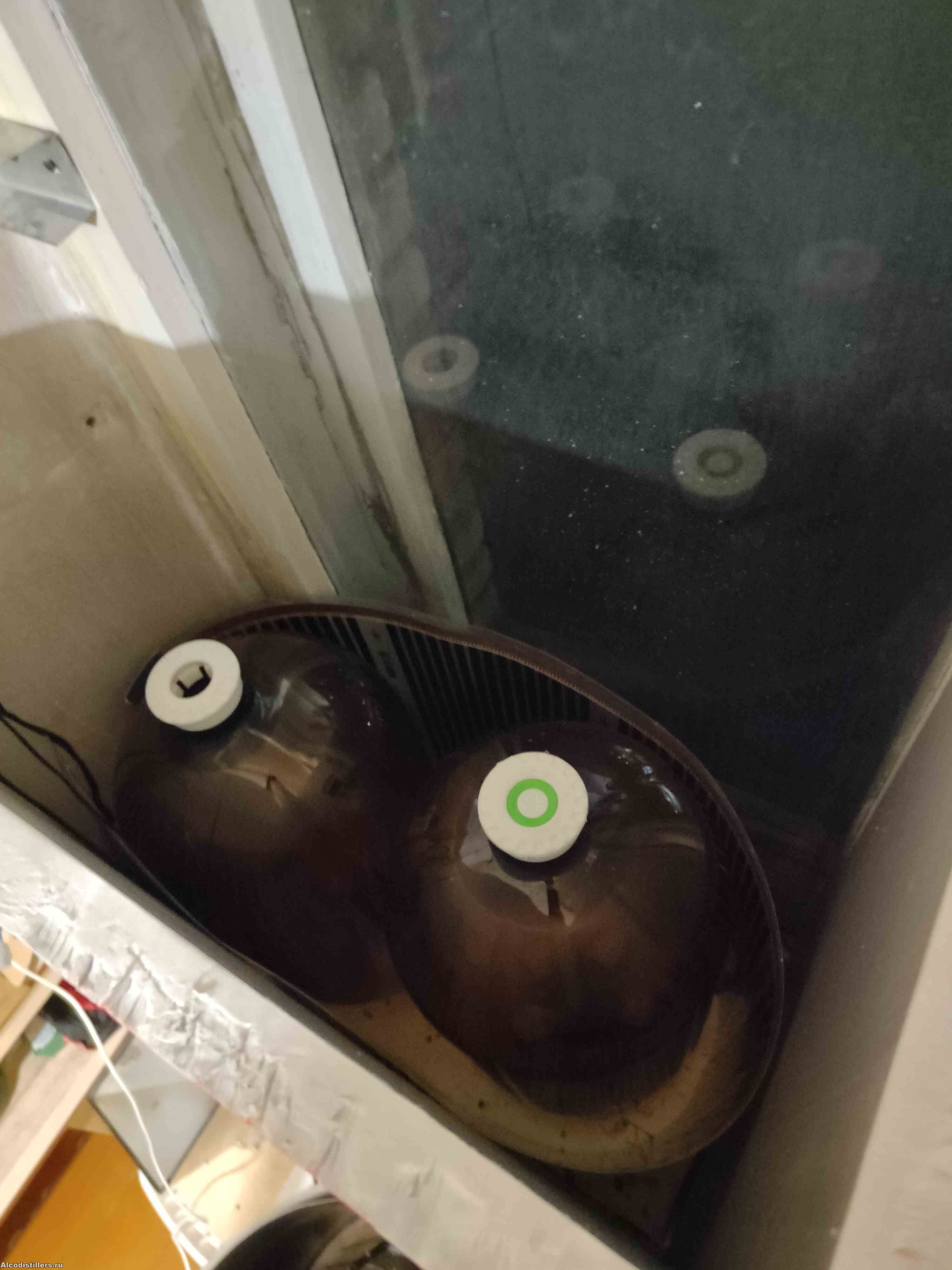

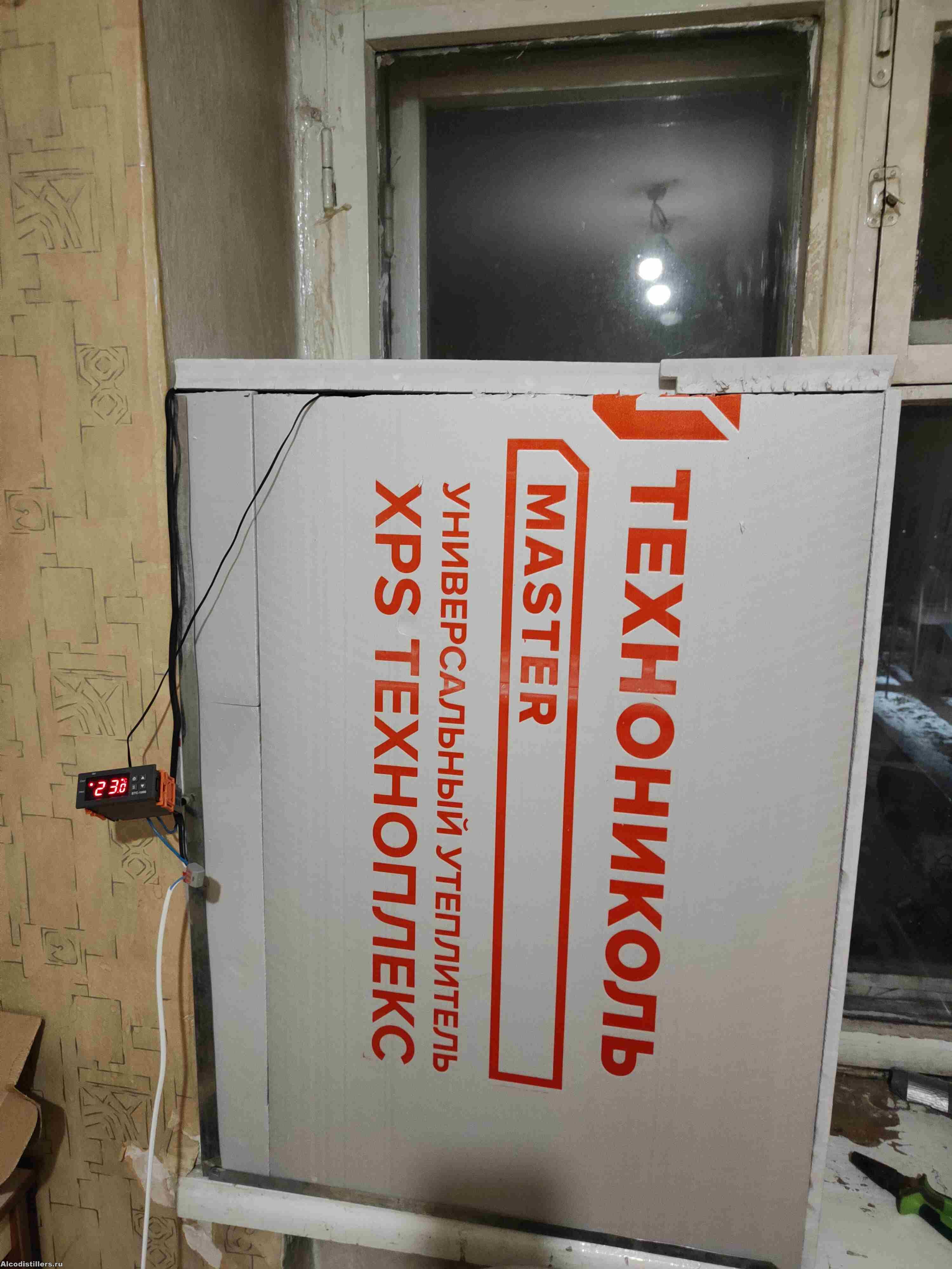

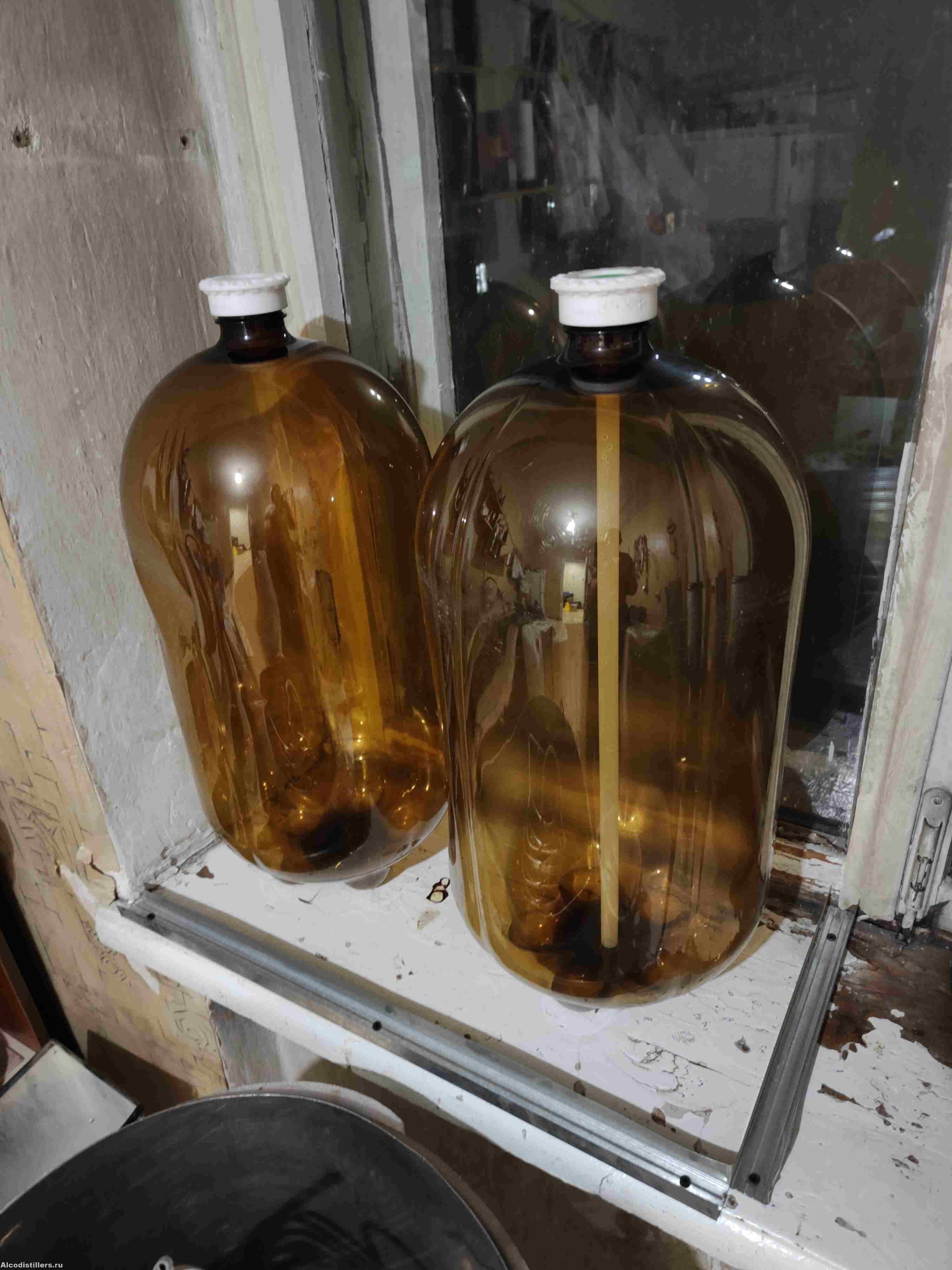

Так как активно загатавливаю медовуху, да и пивом иногда балуюсь, нужно как то решать проблему с температурой брожения.
И вот за пару часов было соброно следующее чудо.
Все что нужно это комната без ремонта со старым окном, кусок профиля, 3 листа пеноплекса 30 мм, термостат, кусок инфракрасной плёнки для тёплого пола.
Щас погоняем пустую, понаблюдаем за температурой. В планах ещё куллер загамырить туда и повесить на термостат на время нагрева плёнки.

55
Re: Винокурня Алтайская
Artem777 ©:
Лучше на постоянную работу. Потребление не велико, а температура будет стабильнее.
Artem777 ©:
Кулер не нужен. Я таким  устройством разогреваю севший мёд. Сделал ящик с пеноплекса, такая же плёнка, термостат ставлю 38 градусов и на трое суток, главное чтобы плёнка не касалась ведра- кеги. У меня зазор 20 -50 мм, датчик приклеен к ведру скотчем . диф температуры 0,3 градуса. Мёд никогда не перегревает- ложкой можно в ведёрки набирать, но жидкого нет. Аналогично на бочки тёплый пол вокруг бочки 220 - 240 литров оборачиваю, датчик между бочкой, оборачиваю фольгоизолом и сутками бочка стоит на улице. Диф стоит 0,2, а показания термостата 0,5-0,7 плавают. Раньше ведро с мёдом оборачивал без зазора- на третьи сутки получал жидкий мёд вверху и по над стенками. Так что стабильная температура с зазором , без кулера, у тебя же не инкубатор, с точностью до 01, нужно держать.

У меня маленько другие задачи, при брожения градусов 19 поддерживать, ну а после хорошо бы градусов 5, но не факт что 5 получится. Может когда похолодает. Щас на улице в районе 0 у нас, в ящике как раз до 20 минимум опускается.

Я сделал ящик на колёсиках с термоизоляцией, подогревом и кулером. Без кулера +5 держать невозможно. Правда у меня на балконе. Там до - 20 в морозы опускается.
Artem777 ©:
Кулер на закачку воздуха с улицы сделай, получится тогда.
