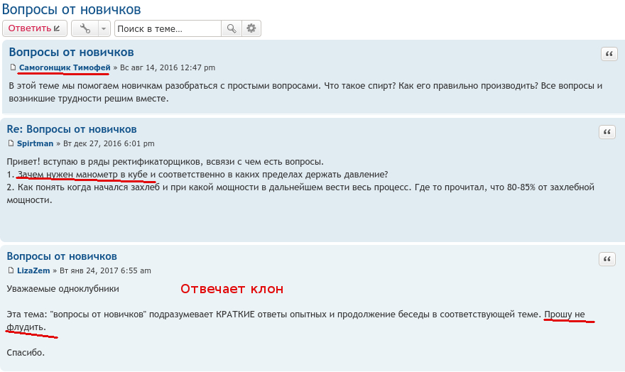

На ресурсах, где обычно рекомендуют контролировать состояние колонны по давлению и поставить медицинский тонометр в куб (нормальный манометр даже не сдвинется), на короткие четкие вопросы по существу обычно отвечают так:

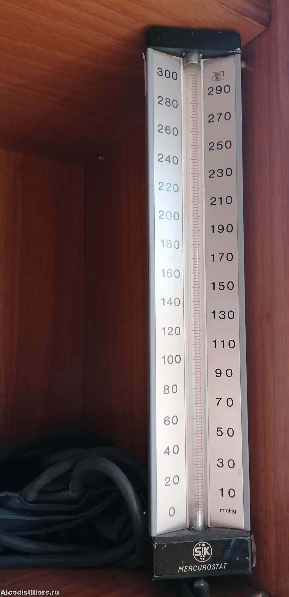

У мня в наличии оригинал из прошлого столетия:
Прикрутить для страждущих?
Так то я тоже манометр в куб тыкал... Повторюсь, для наших нужд - от лукавого!

Re: Датчик bmp180/bmp280 в качестве барометра куба
