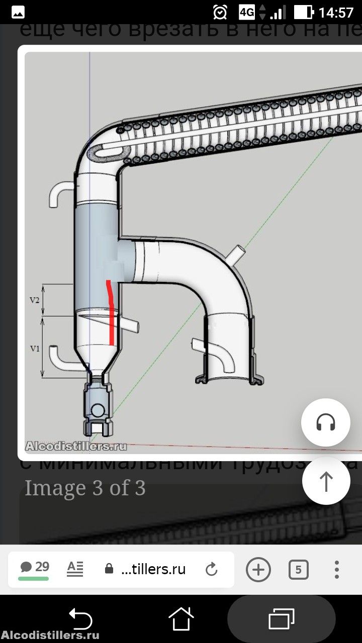

Муфта 35*15 красиво входит в тройник. Раструбной 35-ки муфты вообще не видел у нас. Тут отрезок трубы 35 нужно вставлять в тройник и встык паять муфту. Но я люблю когда красиво получается. Хотя, будет видно...
Такие двухраструбные скорее всего заказные. Будет дороже заглушки. Поэтому я делал на заглушке,как советовали выше. Так проще. Крепление крана хочешь впаивай резьбовое, хочешь обжимное.
...ну и срез трубки возврата "заподлицо" со стенкой трубы.

Объем V2 получается 29мл и в реальности будет меньше.
Страшного ничего, будет работать.

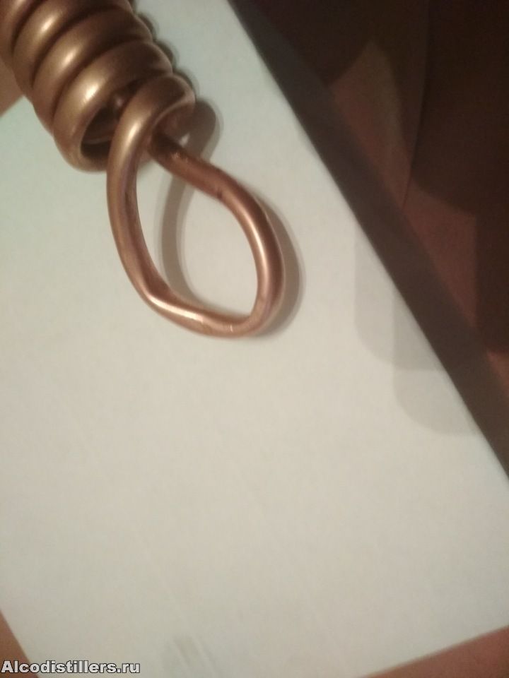

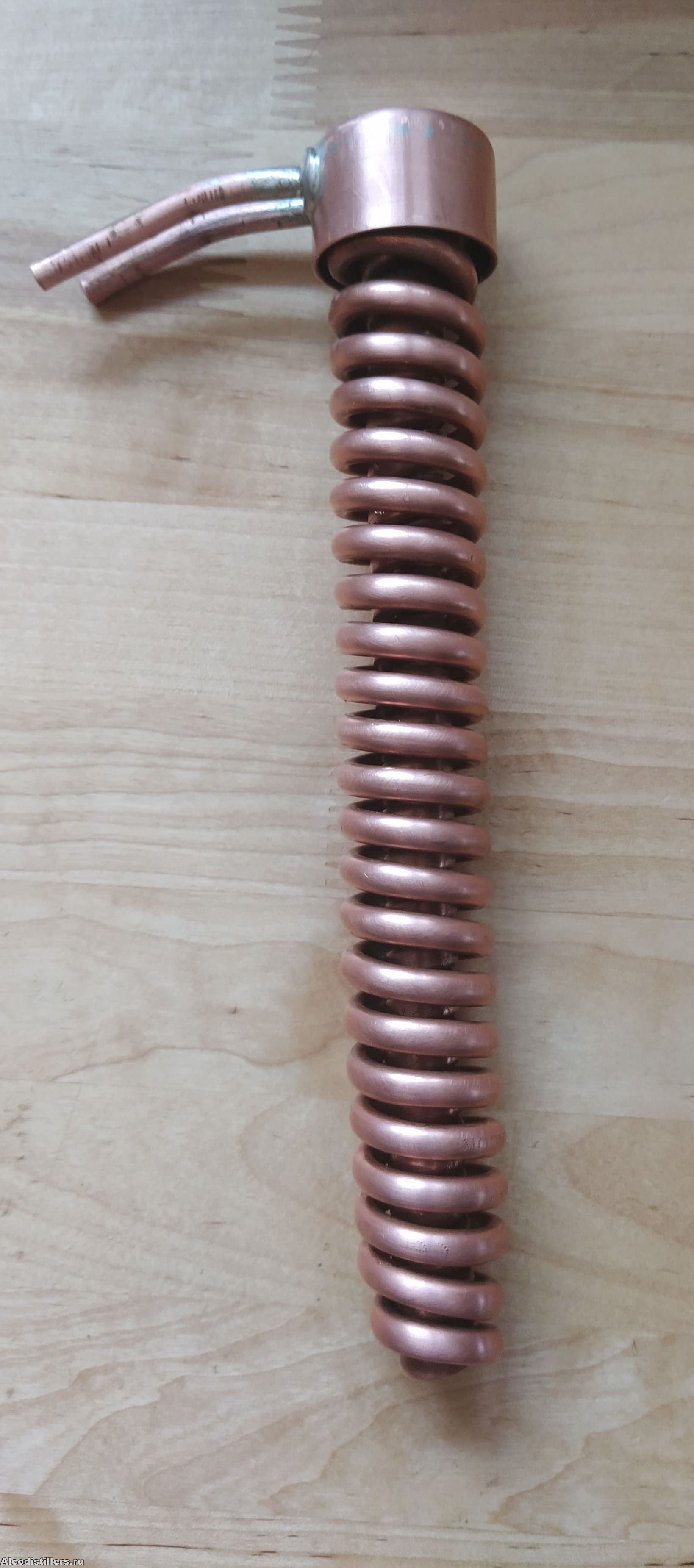

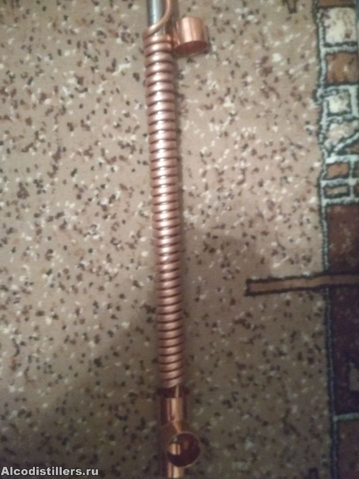

Ну вот и намотал свой первый димрот. Проблемы возникли сразу. Трубка, которую мне продали как пищевую sanco судя по всему является обычной тормозной 6*0,8. Продаван хитро скрутил трубку и наружу оставил завальцованный труборезом конец, смотрелось как 6*1,5. Второй запрятал внутрь скрутки и залепил скотчем. Зря переплатил четверть суммы. Заметил как раскрутил скрутку.
Моталась с замятием но не критично, первое кольцо конечно гемор и выглядит хреново. Специально подготовил лопатку из текстолита 1мм, подточил напильником, чтоб витки раздвигать, но забыл дома. В итоге разогнул тупо отверткой, но расстояние по 3мм между витками получилось и итоговая длина в районе 37см. Мотал на оправку 20мм, в трубу входит легко, кроме первого витка.
Гнул по какой-то методе из интернета, но в итоге приспособился как в видео у Дмитрия Васильева, проще всего для меня.
Не нравится мне этот димрот, переделаю. На будущее буду использовать тормозную 6*0,8 или 6,35 кондиционерную. Чтоб не заминалась наполню водой и заморожу. Первый виток лучше на оправку в районе 15мм, а для идеальной намотки под 35мм трубу наверное будет 18мм оправка (это если без замятий мотать). Вот такие выводы себе на будущее.

jebocom, да отличный холодильник получился  *THUMBSUP*  Чё ты проблем себе ищешь на ровном месте? Главное, чтобы функционал был, вид петли пофиг.
Полностью поддерживаю предыдущего оратора.  :D
jebocom ©:
Лучше запаять концы и заполнить маслом под давлением. Но это если есть возможность.
jebocom ©:
На полдюймовую водопроводную трубу отлично мотается.
Медь при намотке чуть приплющивается и в 35 мм становится просто идеально.

Нормальный димрот получился, и нормальная петля, не тратьте сил и энергию :)
Вот у меня первый получился.. это да.. из кондейной тонкостенной трубки.
Петля не получилась, пришлось паять встык. Переживал за пайку. Но работало неплохо.
При случае раздобыл трубку потолще, не знаю как называется, у рефмеханика на судне выпросил, сказал антенну буду делать :)
Корейская трубка, толщина 0.8 чтоли.. в меру жесткая, при навивке не сплющилась, петля ну мож чуть похожа на вашу на первом фото.
Т.е. вам я не вижу смысла переделывать.
Все хорошо.

Я вот так же как и остальные участники дискуссии не понимаю - чем Ваш уже намотанный димрот плох? Дожимайте колонну и - в бой! Не понравится с таким работать - переделаете. Заломы можно слегка расправить если поперёк залома чуть прижать (аккуратно!) губками небольших тисков - только слегка, не перестарайтесь. Что касается Вашего вопроса про трубки, то тормозная трубка хороша 5 мм, а кондиционерная (6.35 она же 1/4 дюйма) бывает с разной толщиной стенки - от 0.35 мм (шлак полный) до 0.76 мм (это уже годится). Если хотите намотать красиво и под рукой есть только кондиционерная труба (со стенкой 0.76 мм!!!!), то распрямляете трубку, заливаете аккуратно сверху отстоявшуюся воду (главное - не напускать пузырей), затыкаете с двух сторон и мотаете на оправку. Я в трубку с двух сторон вкручивал винты М5 на фумленте (что бы воду поджать). Оправка вот такая:
Про весь процесс намотки было в ветке про намотку димрота:https://alcodistillers.ru/forum/viewtop … 294#p56294 Петля получается идеальная. Ещё лучше трубу морозить с водой (только не забывайте, что морозить надо и оправку и мотать как можно быстрее). Я один раз мотал в холодильнике мясного отдела магазина ;). Соль как уже посоветовали - тоже неплохо.
З.Ы. Но я бы оставил Ваш намотанный димрот и не парился - всё равно потом захочется двухрядный намотать или ещё что - здесь многие на одном димроте не остановились :). Главное - со всем этим взлететь, а в воздухе уже видно будет!
