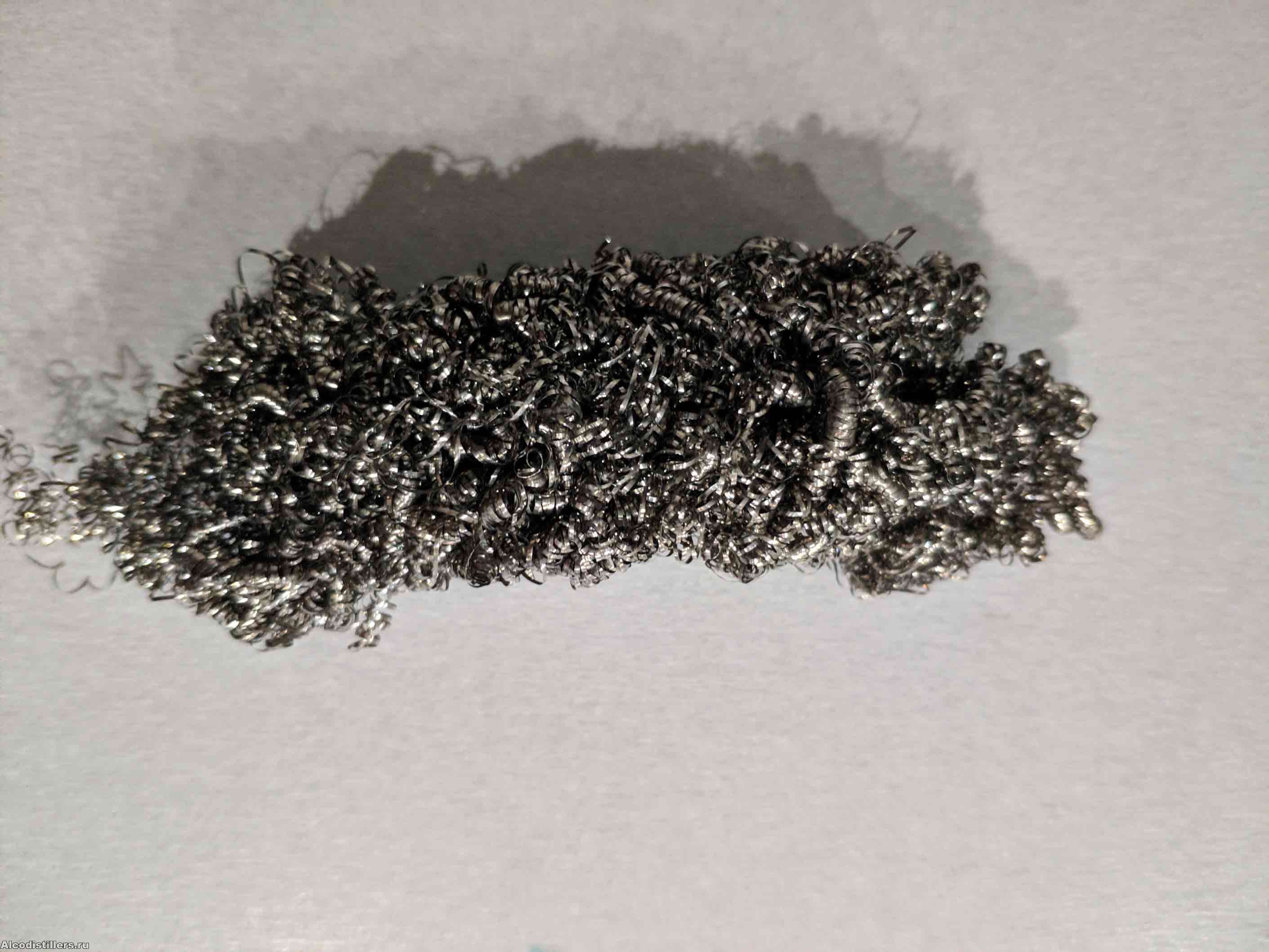

Прочитал половину тему Аркадия. Обязательно дочитаю до конца. Так там тоже он когда башку переделал с режимами работы проблемы начались. Его слова - сразу после пленочного сразу захлеб. ОН и трубку возврата менял и модифицировать ее собирался, а оказалось все дело в насадке насколько я понял. Анализируя свои видео пришел к выводу, что у меня с насадкой тоже что то не то. Я не трамбовал мочалки. Раскатал до диаметра трубы и проталкивал полипропиленовой метровой трубкой под своим весом.
В общем происходит просветление. План на следующий погон:
1. Сделать регулятор.
2. Перепаковать мочалки более свободно.

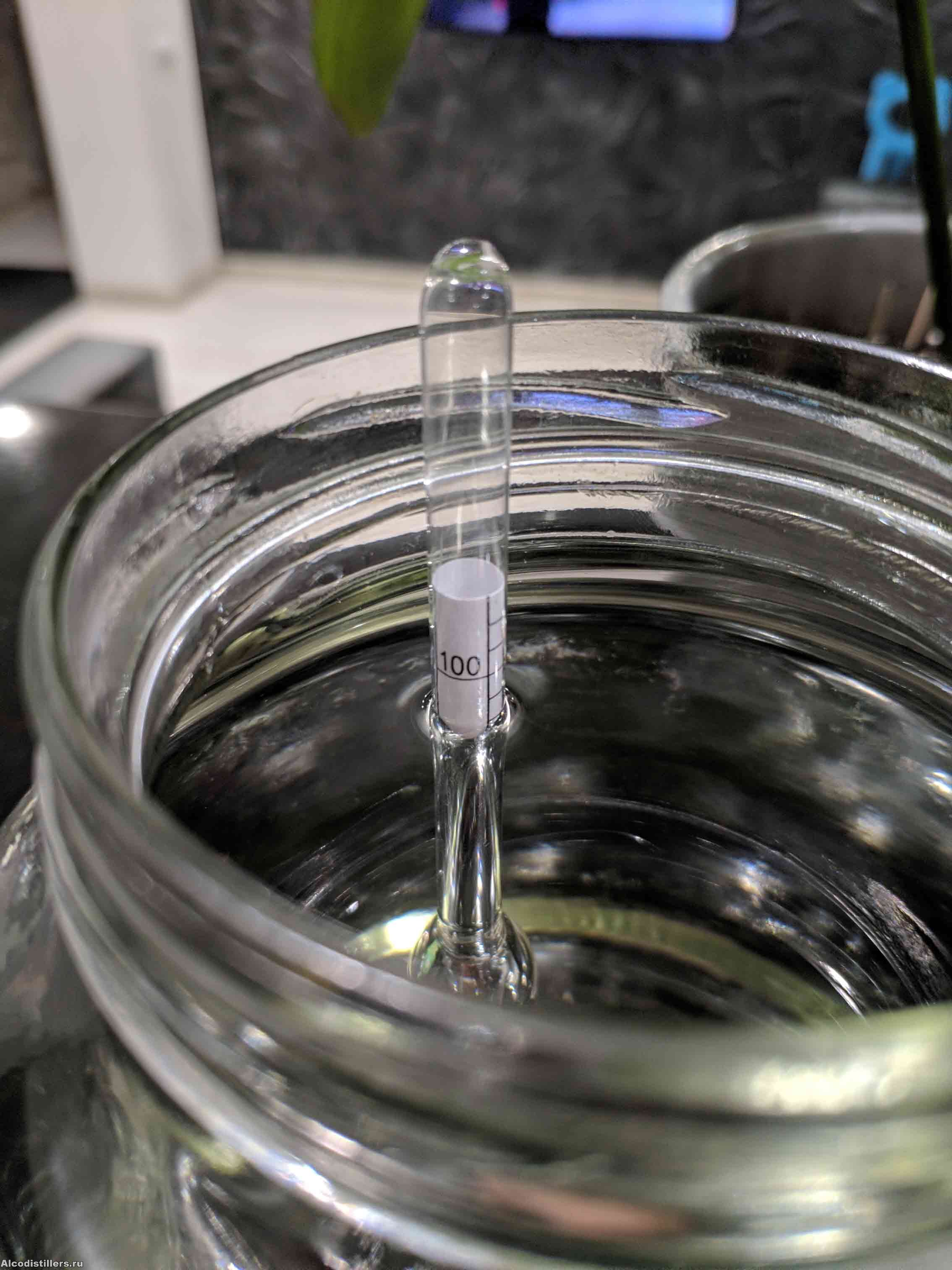

3. Диоптр заказан.
