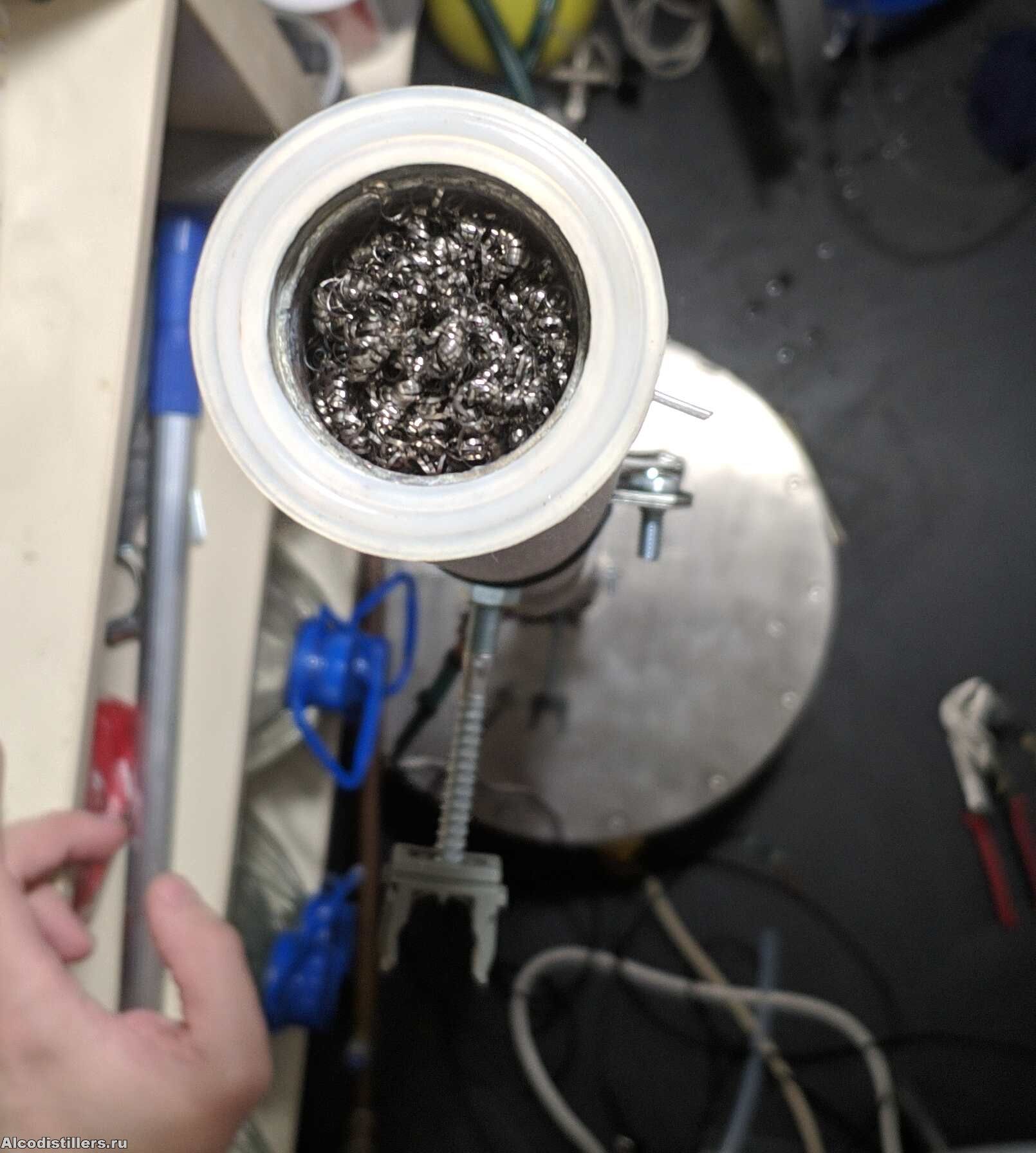

Вот так насадка набита.

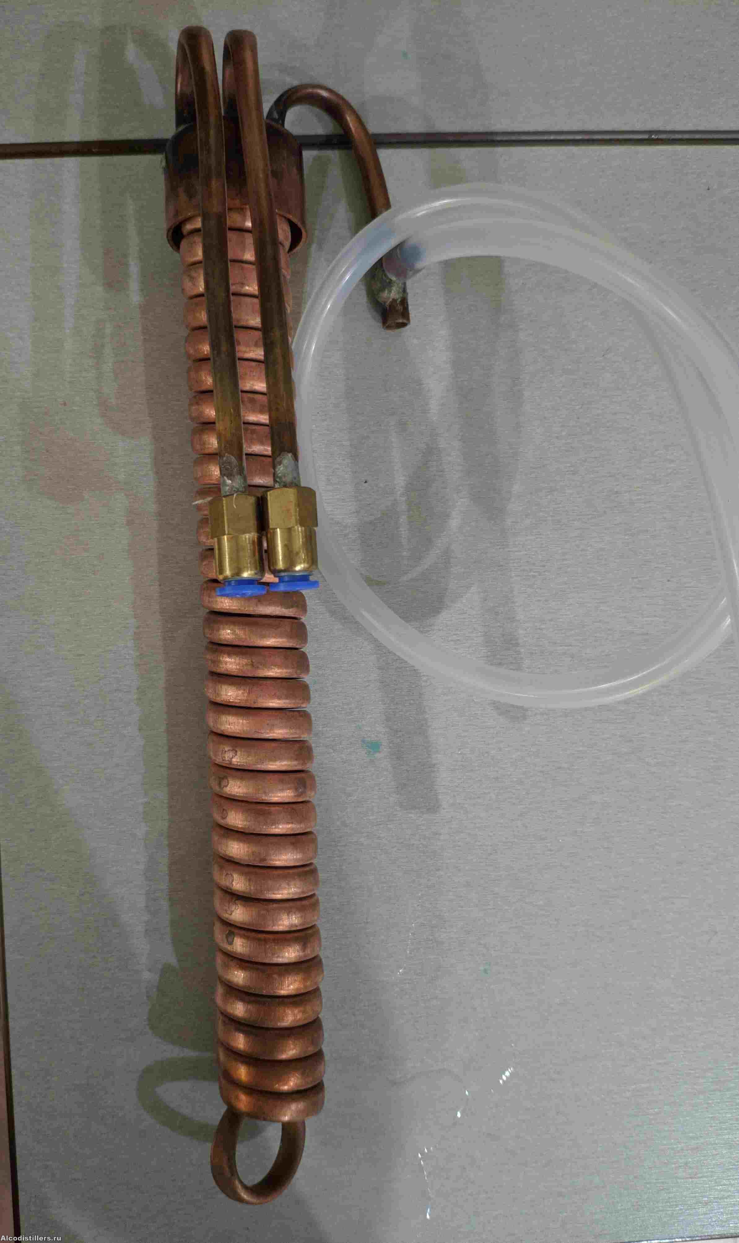

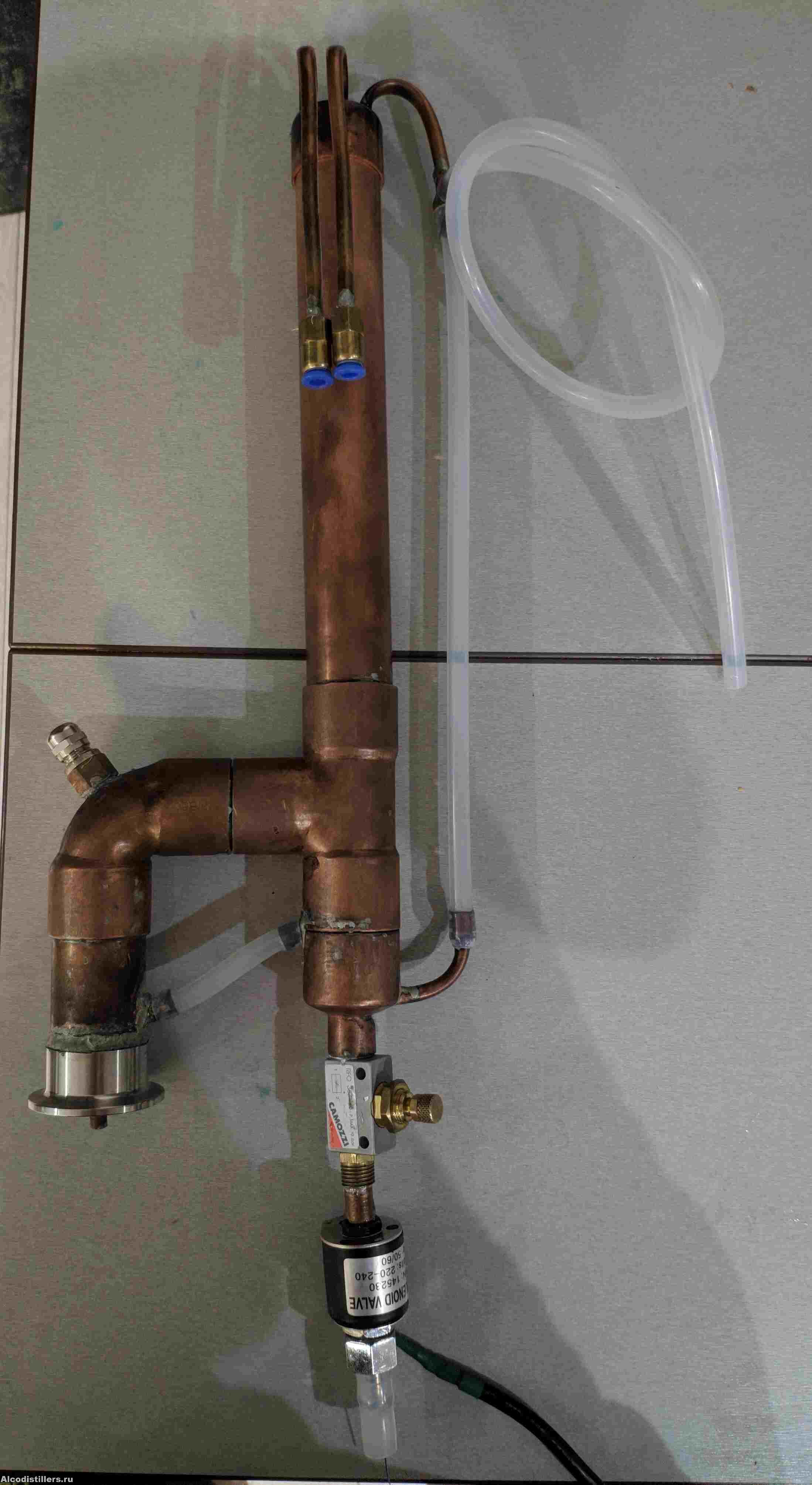

А вот и голова с димротом.

Вчера очередной раз перегонял сырец из сахарной браги. Насадка - 1,5 метра (если не ошибаюсь 18 мочалок). Разогрел, температуры в 2/3 и  пара стабилизировались. Дельта была порядка 3 градусов, но тут можно грешить на термометры. Колона работала на 1050 Вт. Но характерного шипения колонны не было слышно. Как мне понять в  каком  она режиме работает? На этом форуме мне раньше писали , что для отбора голов для 35 трубы мощность должна быть 1200 Вт. Но раньше у меня на такой мощности был захлеб. Сейчас заменил ваттметр и проверил когда будет захлеб - получилось 1300Вт( на 1250 работает нормально). Но опять же - либо я глуховатый либо она не шумит.) В общем спустя 3 года я понял, что я тело отбирал не на предзахлебе, а на затопленой колоне. Понял это, когда увидел видео "Счастлифчика" и ребята с форума в комментах указывали на его ошибки - а у меня точно также флегма прыгает как в том видео. Т.е. получается тело надо отбирать на предзахлебе, когда трубка возврата флегмы полная или хотя бы на 2/3 заполнена, но у меня получается на 1250Вт трубка заполнена на 1/3, а на 1300Вт - захлеб! Ну и вроде как тишина в колонне. В общем отобрал я головы на 1050Вт, скорость 100мл в час. Потом тело на 1250Вт со скоростью 500мл в час , хз в каком режиме, предзахлеб не знаю как получить. Тело получилось с учетом температуры 96%. АСП3 показывал 98%. И хоть у меня с носом беда, во время отбора я тело от голов отличить не могу, но когда сравнил утром запах тела и голов - то разницу унюхал)) Жена сказала на головы, что головы очень похожи по запаху на жидкость для снятия лака.
  сейчас незнаю что с этим спиртом дальше делать. Есть мысли , что надо на нем дальше тренироваться пока не научусь. По сути у меня за все это время получилось как то нахаляву пару раз выгнать нормальный спирт. Он и пился отлично и на утро бодряком. Потом начались качели - при разбавлении начал мутным становиться и соответственно пить стало его противно.

Посмотрел мельком и мне кажется я увидел типичную ошибку - конец трубочки контроля уровня флегмы находится выше трубочки перелива. Если это так, то возможно вы не очень хорошо изучили форум. Об этом много раз писали.
И кончик трубки возврата, который торчит из клампа, я бы тоже кстати немного подпилил  :)
трубка перелива - это трубка возврата флегмы в царгу? Если да, то она действительно выше. Т.е. я на 1250Вт флегмы в гидроуровне не видел, а на 1300Вт захлеб!!! У меня раньше коряво было сделано (корявей чем сейчас))) и силиконовая трубка гидроуровня была от самого низа. Это уже потом я с медной трубки угол сделал. Просто непонятно , что это поменяет?
А если эту трубку впаять большего диаметра, что будет?
Re: Ректификация спирта для начинающего винокура
Musik-71, это намек что у меня большой диаметр трубки?) кол-во флегмы у нас не поменяется, значит в большем диаметре ее еще меньше будет видно.Почему тогда так пишут, что трубка должна быть полностью заполнена? Если бы она у меня была 4мм внутренний диаметр, то она бы вся и заполнилась по идее. У меня трубка наружный диаметр 8мм, внутренний 6мм.

а почему гидроуровень соединен с ТСА   Или показалось.?..
А  все.. на димроте вижу как.

iceburg, Непонятна схема подключения воды, то есть в сам димрот воду подаете в витки и по центральному уходит назад?
Трубка уровня флегмы должна всегда показывать сколько у вас уровень в буфере, в рабочем режиме естественно он будет по уровню срезу, но важно видеть когда начнет от него повышаться.

Donatello, подача воды идет на доохладитель снизу, сверху из доохлодителя выходит и идет в центральную трубку димрота. Проходит по виткам димрота и на слив. Вот про уровень флегмы не совсем понятно - предзахлеб с моим уровнем по идее я должен увидеть, а в пленочном режиме флегма будет просто стоять.( в силиконовой трубке я ее видел, сейчас не вижу.) Просто поставил этот угол из меди, т.к. силиконовая трубка заламывалась. И эту медную трубку я загнул и так почти под 90гр углом. Если этот момент принципиален , то буду переделывать. Хотя меня больше волнует, то что у меня при изменении напряжения на 1 вольт ведет к захлебу. Делаю ниже на 1 вольт - трубка возврата заполнена на 1/3, выше на 1 вольт - захлеб.

Musik-71 ©:
iceburg ©:
Удобнее наблюдать и настраивать предзахлеб.

И в любом случае начало ГУ высоковато сделано, работать можно, но не очень удобно.

Еще меня мучает вопрос. Трубка возврата, которая в царгу входит. При присоединении головы эта трубка входит в насадку. Может ее отпилить тоже надо? Между этой трубкой и насадкой должно быть какое то расстояние или можно чтобы опускалась в насадку?

Musik-71 ©:
На работу особо не влияет. Разве что, если отбор больше возврата, не увидишь, что уровень в стакане падает. А торчащая из клампа трубка возврата вообще ни на что не влияет.
iceburg, а вот буфер над стаканом я бы сделал побольше. И слишком сильный уклон трубки возврата, что в ней можно увидеть, если там флегма просто падает сразу?
Могу посоветовать поставить диоптр, понятнее будут процессы.
iceburg ©:
Это неправильно! Вода должна подаваться сначала в витки.
iceburg ©:
Сделай чуть меньше насадки, чтоб см 5 до трубки было.

alex5sh ©:
вот я идиот!!! знал ведь, но подключил неправильно.
тут не понял. это не про одну и ту же трубку речь?
получается этот кусок мне распаять и отпилить нужно?
какой угол наклона тогда сделать этой трубки?

Да, про одну и ту же. От кончика её до насадки пространство должно быть. Чтобы не уменьшать насадку (пусть даже на пару см) нужно подпилить кончик. Так считаю будет правильнее.

Про одну и ту же. Просто чтобы не пилить трубку, можно немного уменьшить количество насадки над трубкой

может проще толкнуть насадку вниз на пару сантиметров по всей длине.

Да, про одну и ту же. Просто если напрягает, можно укоротить, но действительно не влияет. Ну, разве что количество флегмы стекающей видеть, а по насадке она и так растечется.
iceburg ©:
Поставь диоптр и будет тебе зазор до насадки. Ещё можно сверлом большого диаметра, заточенным под острым углом, сверлить трубку в торец, уменьшая её.
iceburg ©:
знал ведь,
выше написали все верно, это тоже типичная ошибка от магазинных аппаратов, сплошь и рядом этот цирк. Градиент нужен по температуре..

Трубку уровня флегмы можно не отпиливать, просто уровень среза перегнул чуть ниже буквально на 2 мм ниже верхнего среза трубки возврата. ИМХО (будет не так красиво).

1 Плотность уменьшить для первых экспериментов

Есть ещё вариант. Берешь сверло на 10-12 острое, трубка у тебя 8 мм и окуратно дрелью предварительно зажав в тиски "голову" (не свою разумеется). Высверлишь нужное расстояние, только не переусердствуй.
