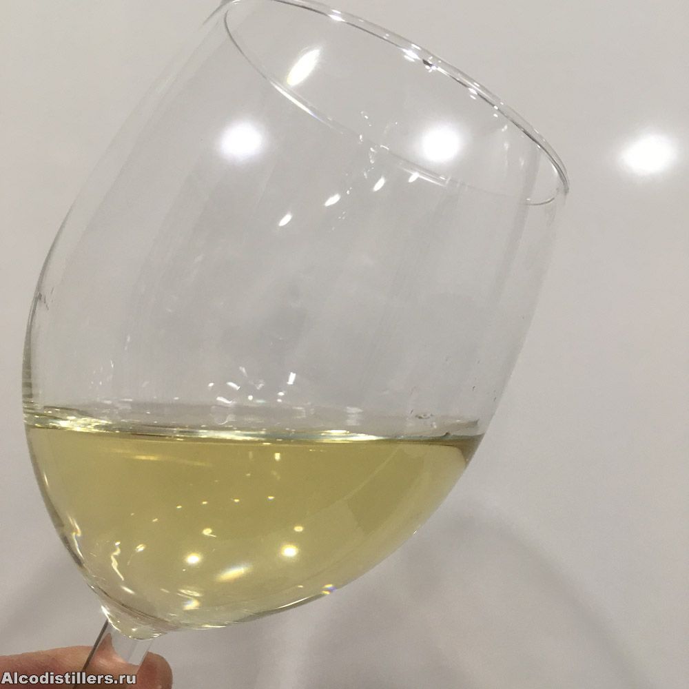

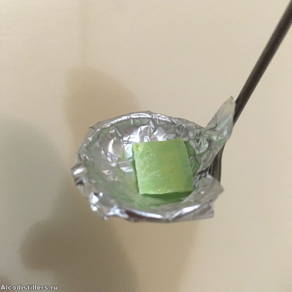

В выходные снимал "вино" с осадка и закуривал.
Приготовление виноградного вина
Вроде что то не плохое получается, отнёс в подвал после всех манипуляций, пусть постоит в прохладе.
В бутылке на стенках и дне частично выпал камень, но он мелкий, больше на песок похоже и мало, на красном винограде намного больше выпадает.
