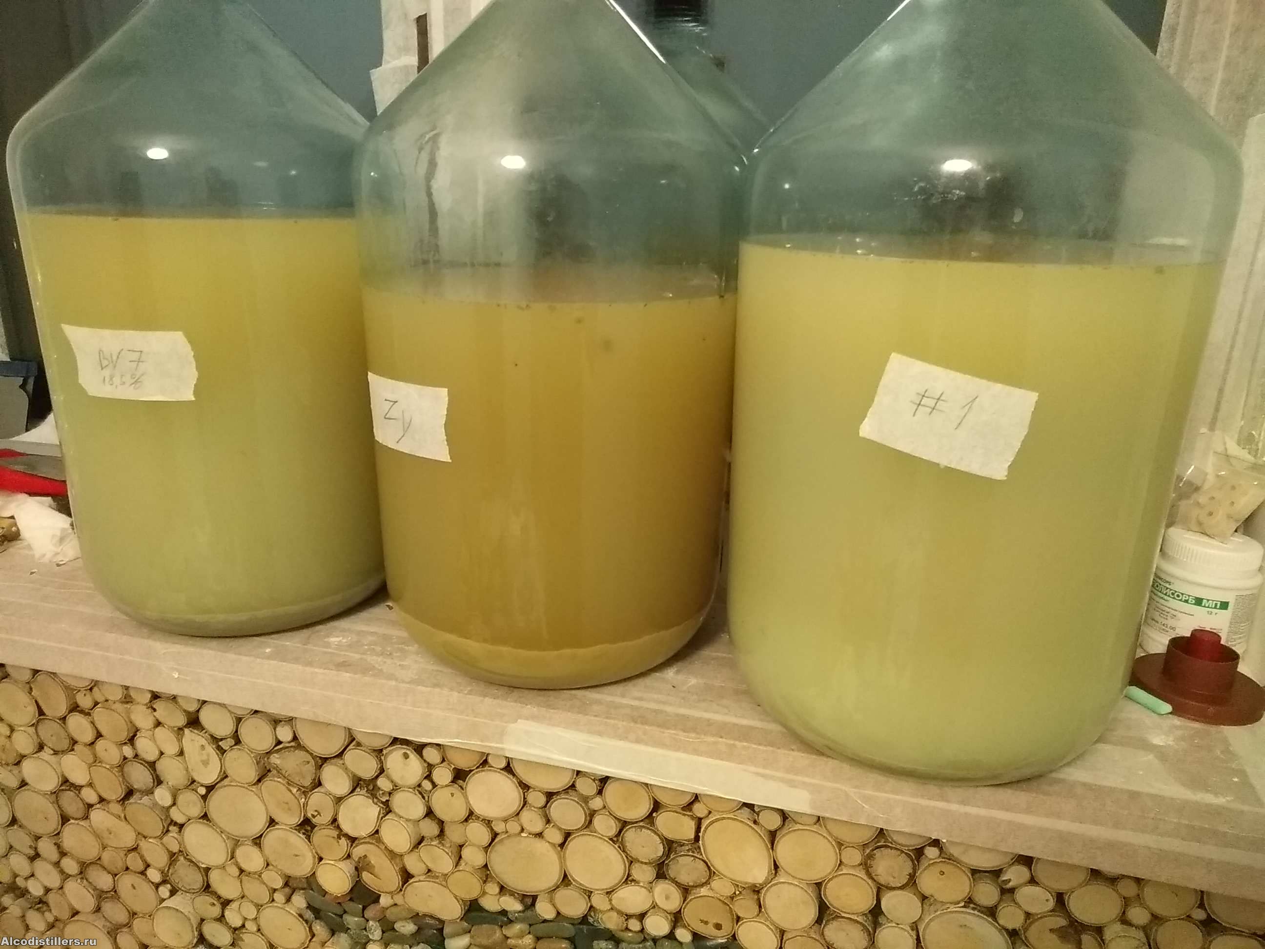

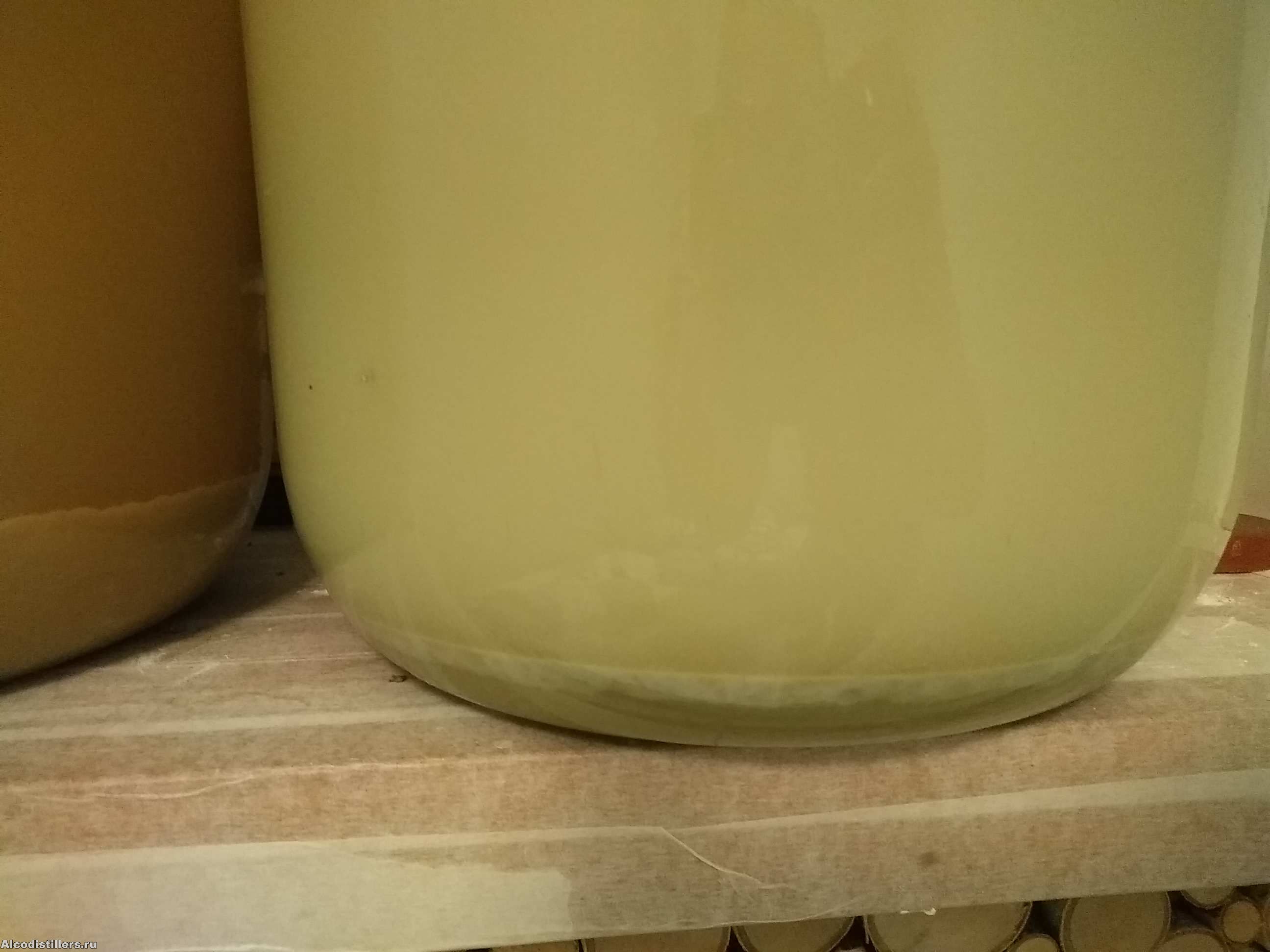

Плотный это когда

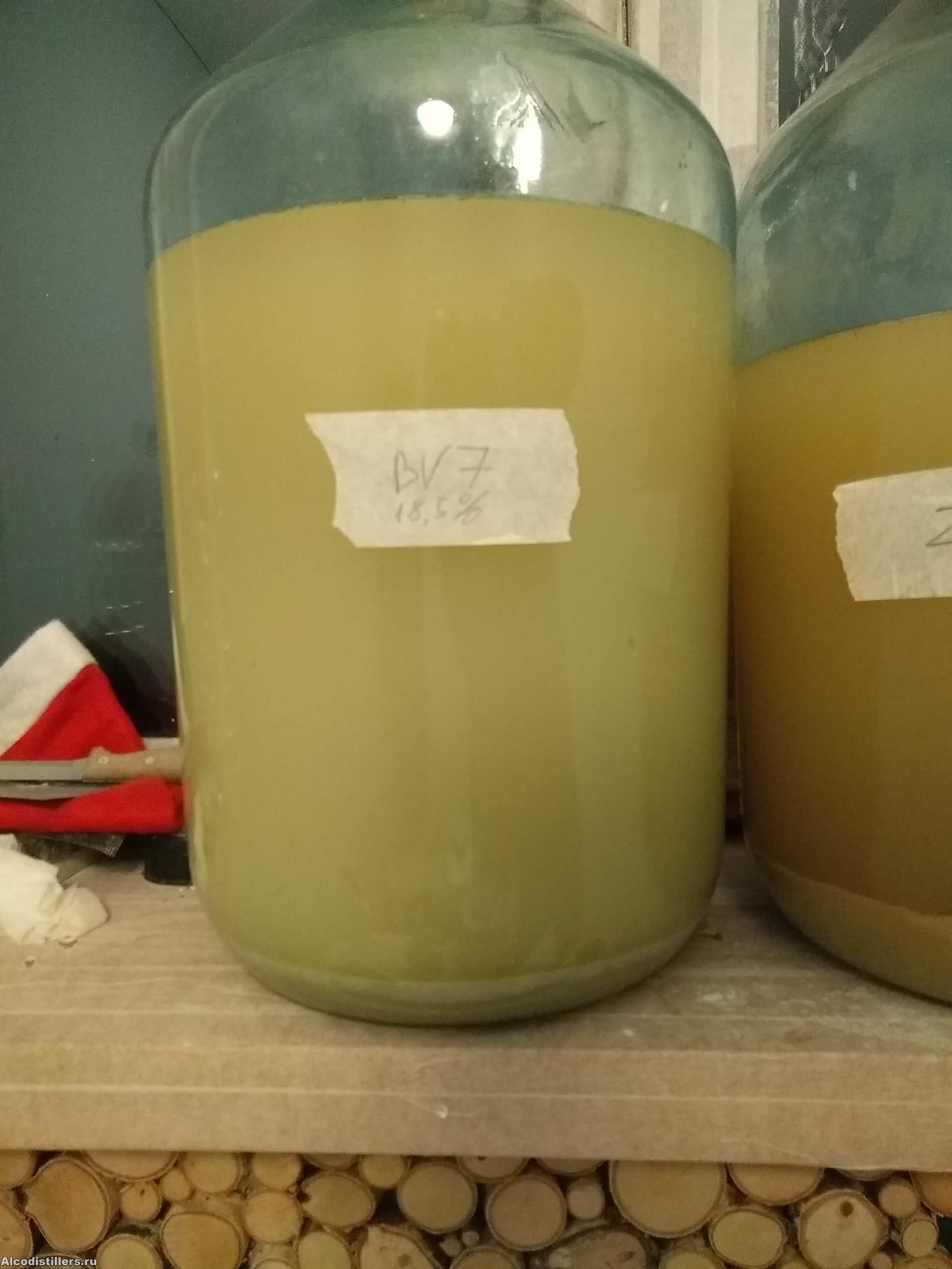

Сделал несколько фотографий, осадка. И слил с него два бутыля. Во всех трёх на фото разные дрожжи и количество декстрозы ( вроде она сахароза является). Две слил тонкой струйкой, одно ближе к концу брожения стало пахнуть сероводородом чуток. Вроде после снятия с осадка и "проветривания" ушло. Причем такой запах был в другой бутылке первые три дня брожения на белорусских винных, когда добавил декстрозы первую партию, запах ушёл. Но только в одной наблюдался на этих дрожжах, а их у меня было три. Для меня это не понятно.
Crfq, запах серы в бродящем вине - обычное явление. Во-первых сам виноград частенько прямо на ягоде имеет следы пиросульфита (в ящички кладут бумажные прокладки пропитанные им) и сами дрожжи тоже могут генерировать сернистые соединения в процессе брожения. Все со временем и переливами "уйдет".
Декстроза - это моногидрат глюкозы.

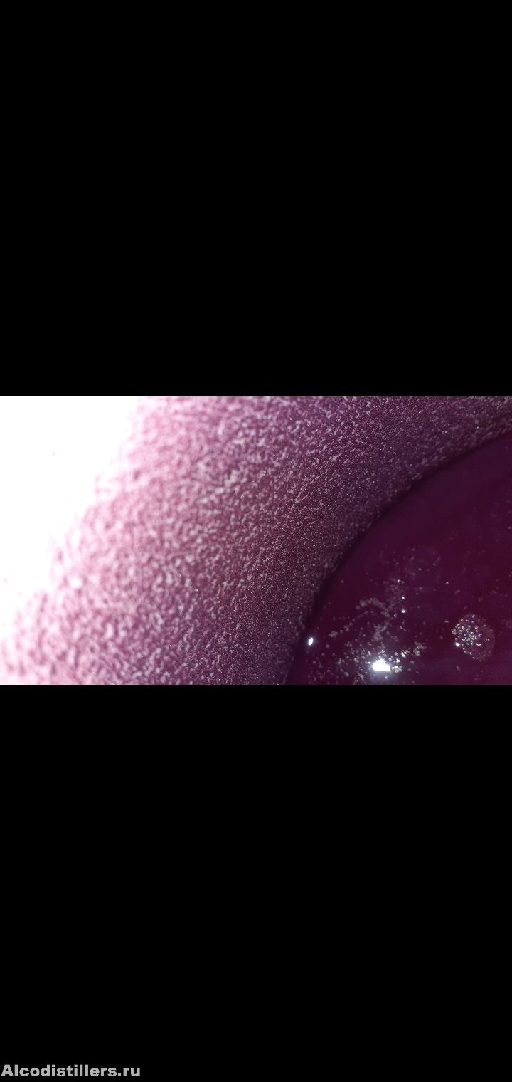

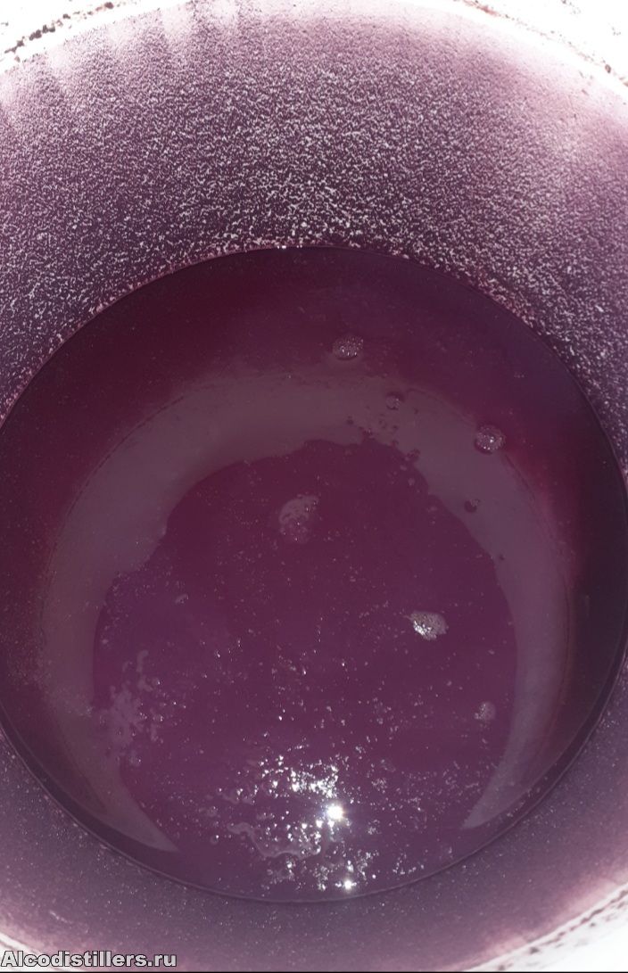

Густой же
После того как ты намял ягоды,ты сразу сок сцеживал?
Аркаим, оставляй все на подброд, минимум 3 суток, лучше 5-7 . Ты лидию взял или молдову? По видосу непонятно, на молдову больше похоже.
После того как ты намял ягоды, ты сразу сок сцеживал?
Да, сразу.
