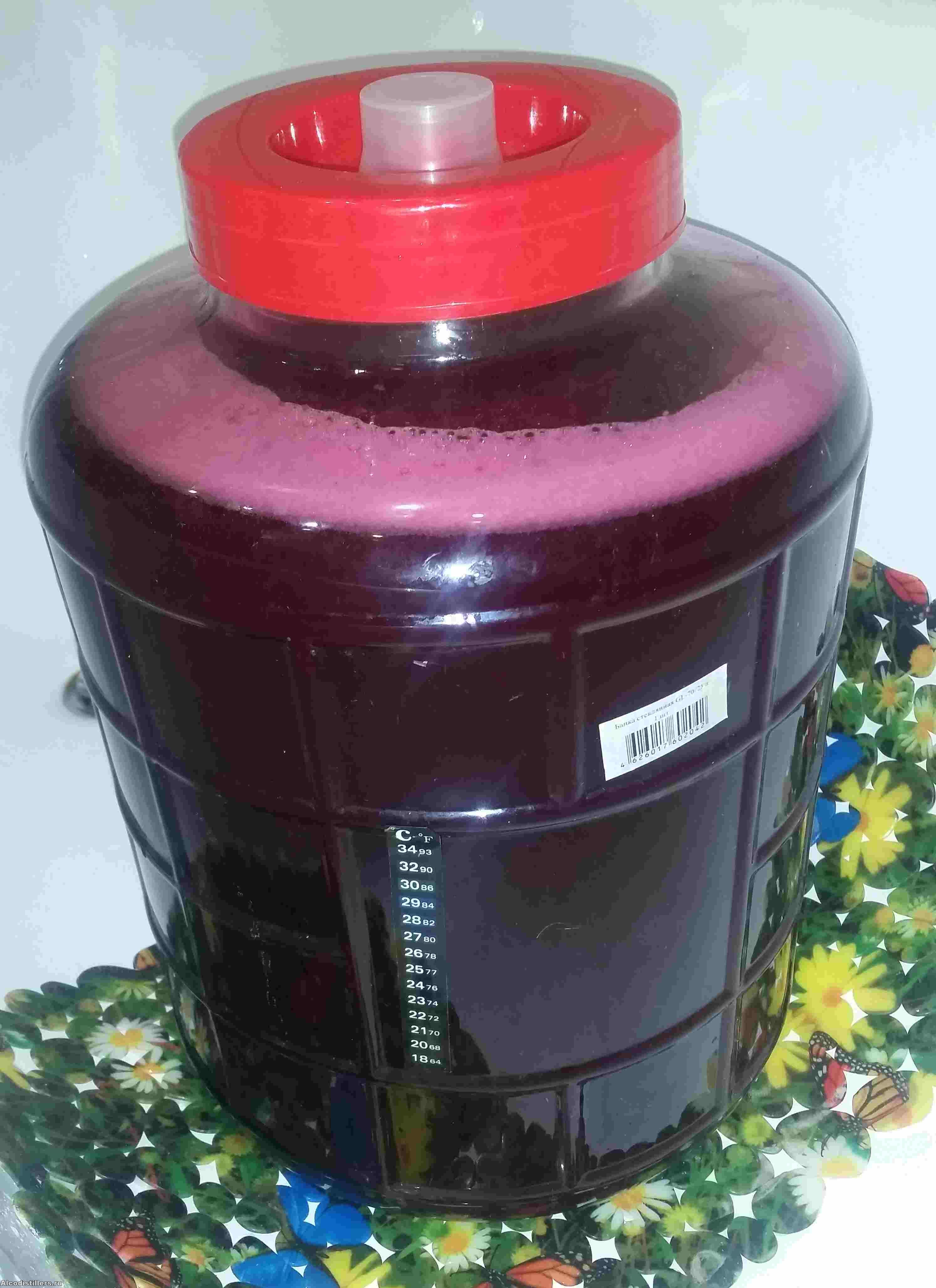

855 (2019-10-01 20:05:33 отредактировано Donatello)
А мне повезло, я форум читаю    :[
Удалось предусмотреть все, благодаря Вашему опыту  :P
Шипит как шипучка. В прошлом году, что-то я такого не помню.
