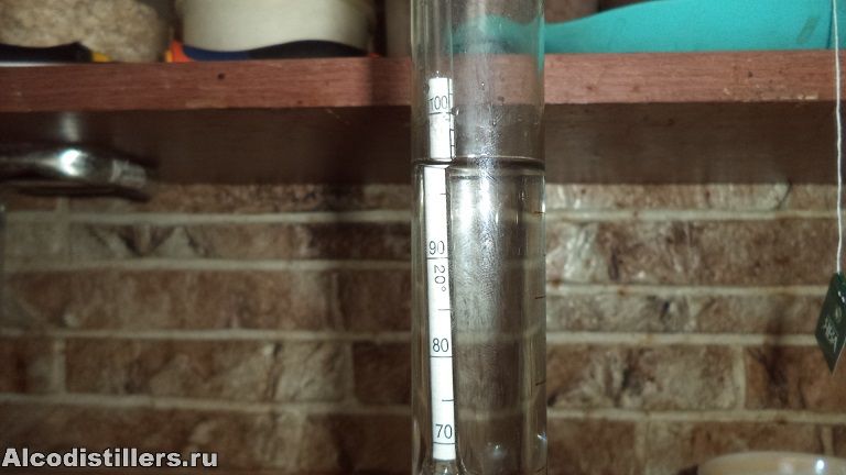

Вчера провел еще одну ректификацию. Подробности описывать на буду, все как и в прошлый раз. Тот же пленочный режим, лишь добавил немного мощности и РПН в колонну. Целью было добиться более высокого процента спирта. Удалось, в принципе. Получил 96.9 % при температуре 23°, что соответствует 96%. В принципе, доволен... в принципе.  :)
Такой вопрос: влияет ли материал изготовления РПН (медь или нержавейка) на вкусовые... да и вообще, качество ректификации фруктовых и зерновых дистиллятов? Спасибо.

semen1975 ©:
я так понимаю, определяются только носом?
Изики конечно - очень легко... но микропримеси только на химанализе.  Со временем привыкнешь к своей колонне и будешь уже по температуре легко подход хвоста определять.
