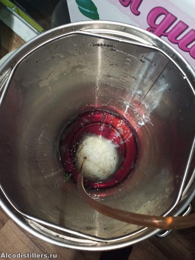

162 (2021-01-17 12:27:00 отредактировано Алексей30RUS)
Danil, я как минимум до среды ещё его подержу. Бродит при t сусла 22° первый день 23,8 и пены набежало.... Потом подустаканилось.
