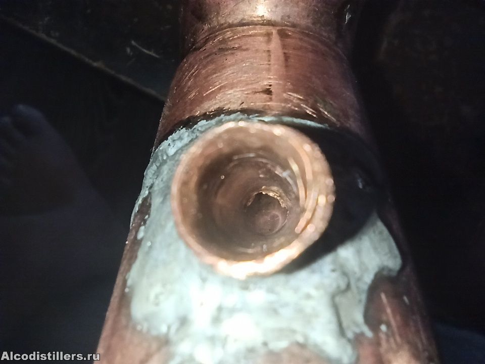

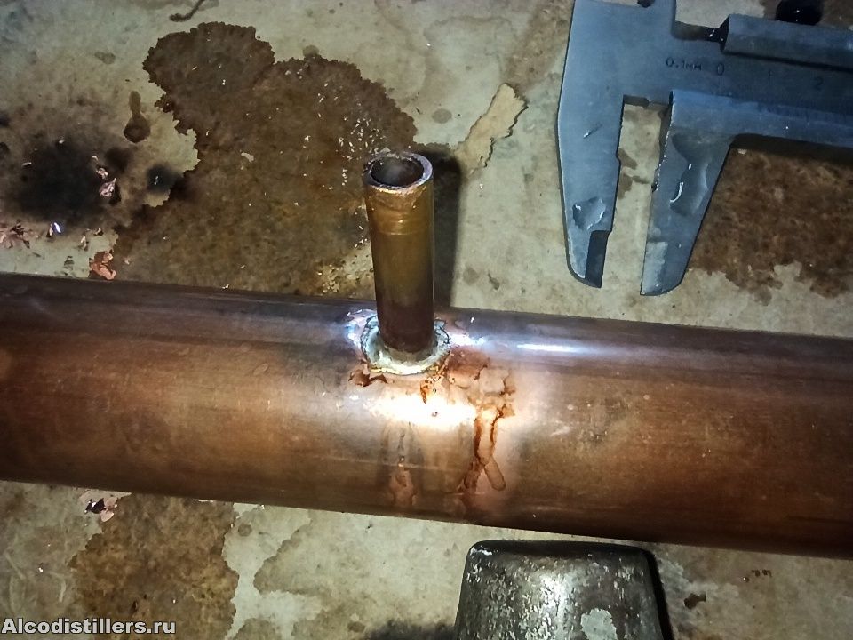

и так, трубки укоротил:
трубка возврата стенок стакана отбора НЕ касается, только в месте входа,
(пайка) начало трубки срезано под углом и срез параллелен горизонту.
вычислил две трети и впаял трубку на 8 мм заглушеную и пропаяную.

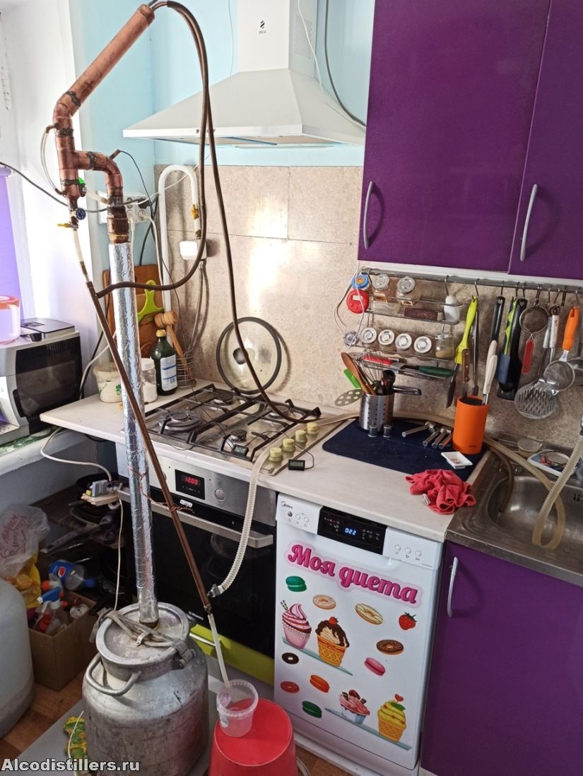

залил воды, все собрал, поставил кипятиться промываться
развел в куб разнообразной спиртосодержащей жидкости. сейчас морально подготовлюсь и включу греться
Колонну промыл. Два часа полоскалась. Захлёбывается на ура на полной мощности.
Давление 776 мм.рт.ст. ветер почти 15 м/с (порывы) верхний термометр 77.6. 2/3 78.1 вода 55.2-55.6 почему-то плавает

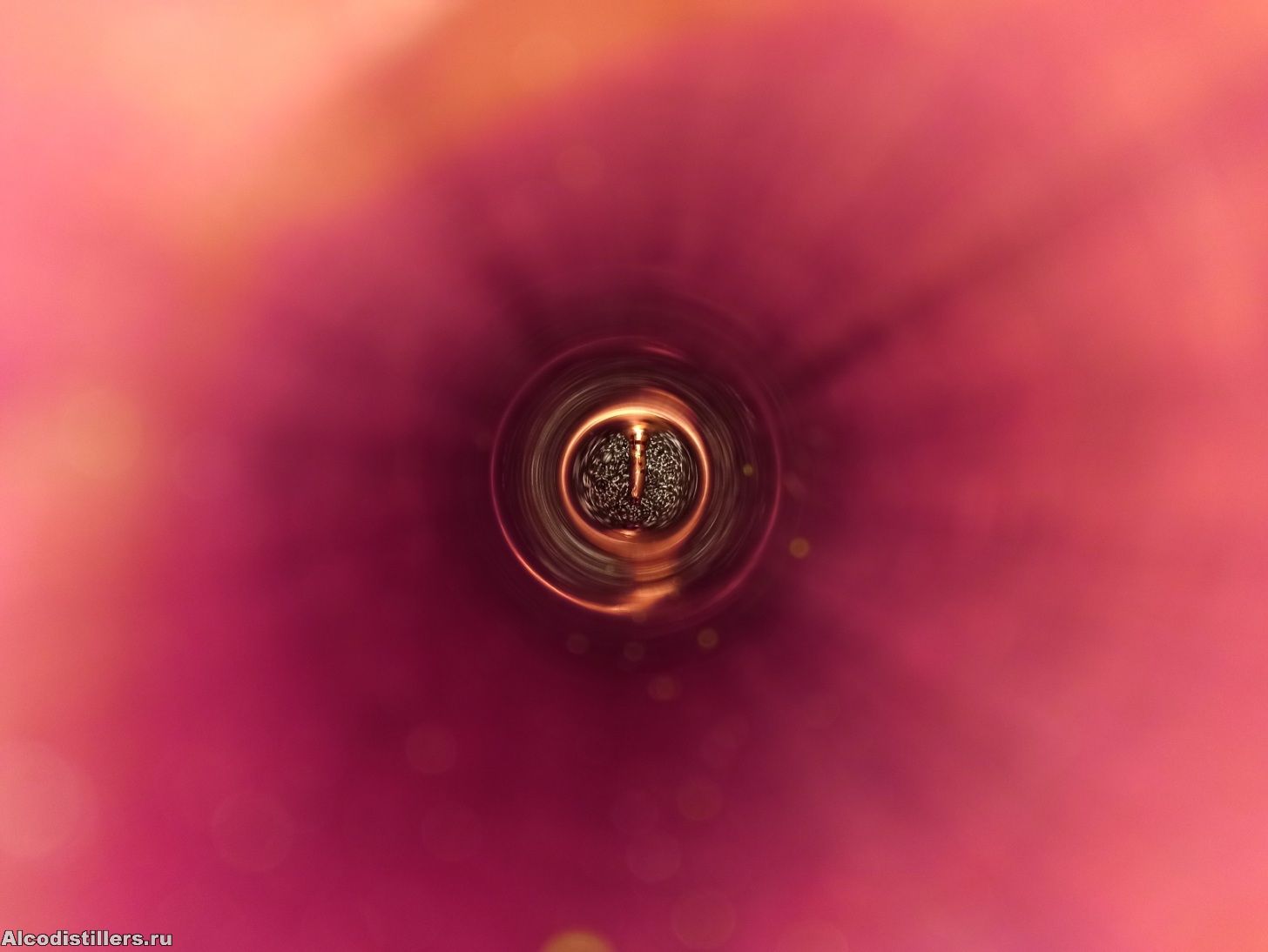

Мочалок (рпн) получилось 9 штук из 1 м медной и 2-х м нержи. Соответственно 3 и 6 по 9,3 см длинной каждая
На полную царгу не хватило. Три штуки. Вошло плотно 8 до датчика 2/3 и одна выше.

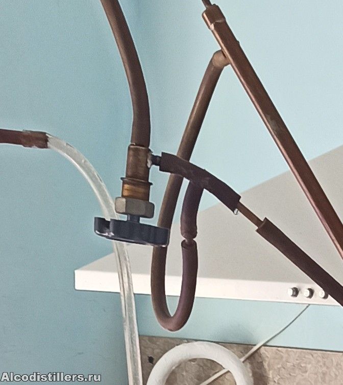

Трубка уровня. Подтянул проволокой медной. Проверил - все гуд. Дважды рвалась трубка возврата. Подточил, был острый заусенец...

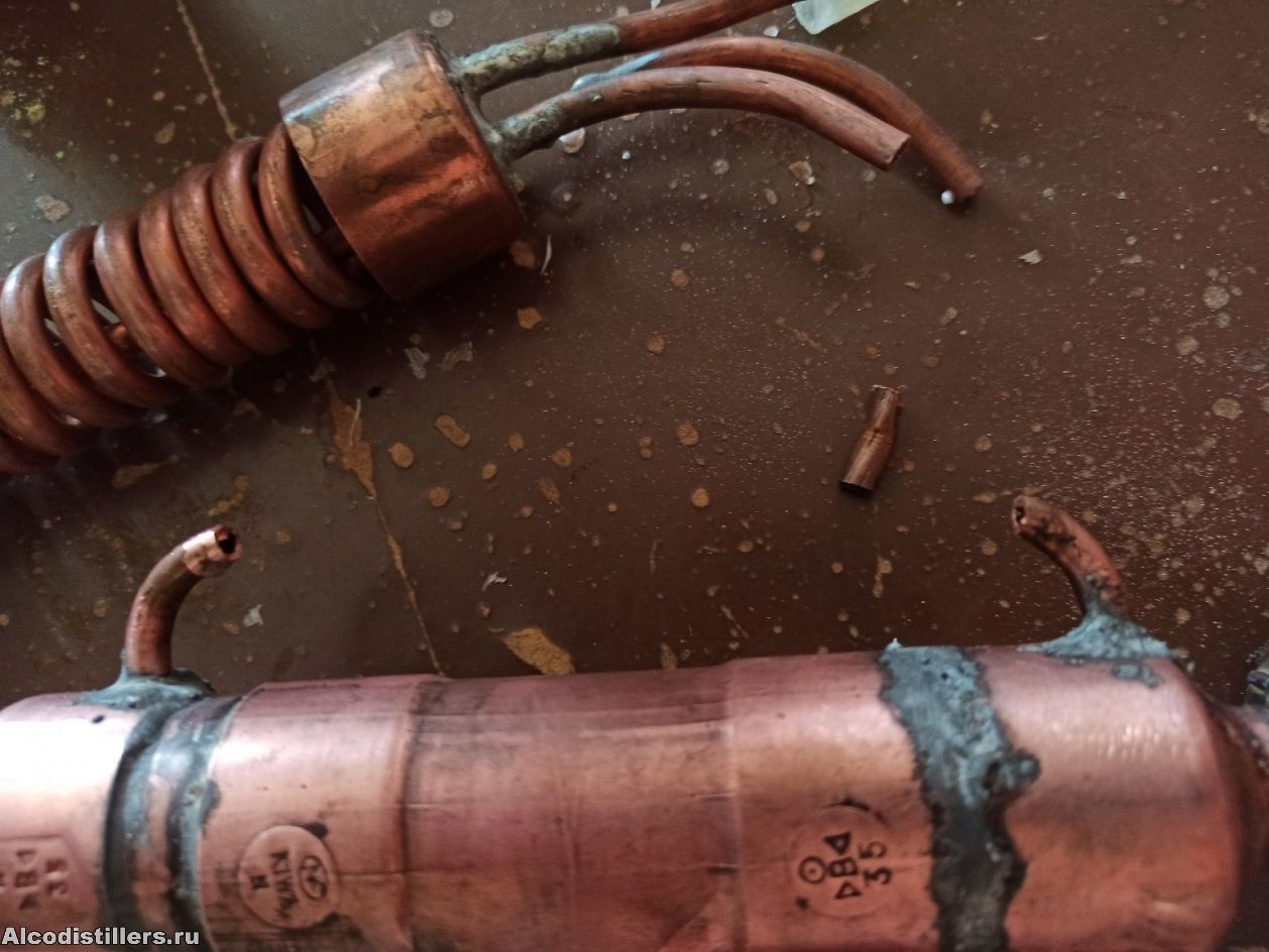

3 метра 6-ки пошло на дефлегматор. Пару кило должен "переваривать"? ТЭН 2,5kW из первого поста.
Так. Ещё один косяк. Воду в деф подал наоборот... Надо было сверху вниз... (В спираль) а у меня... Эээх. Как говорил мой командир "спешка нужна только при ловле блох"
