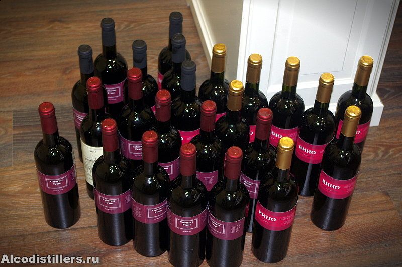

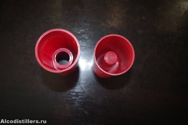

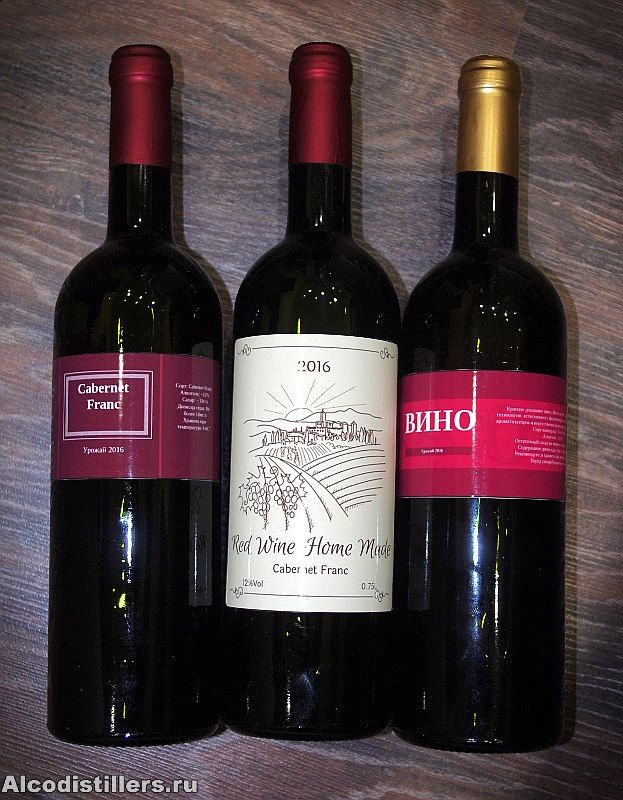

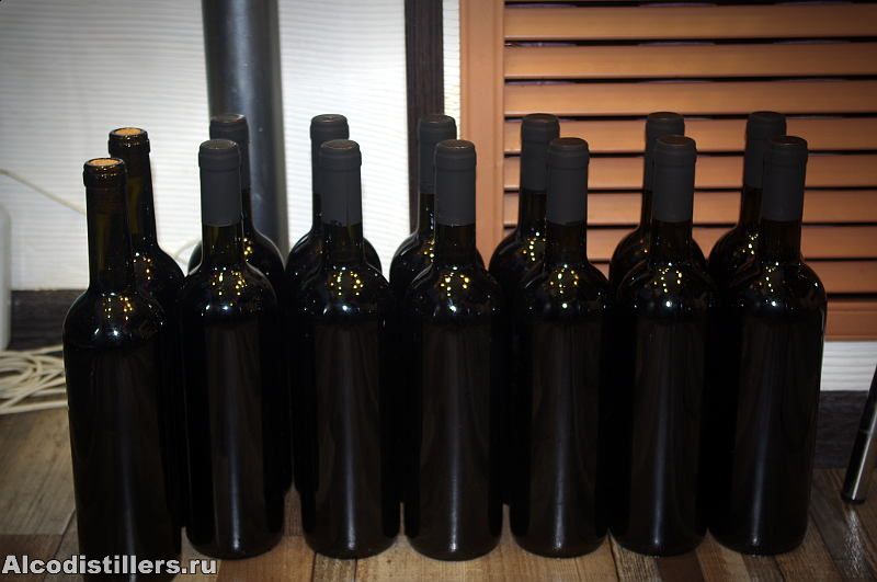

Я беру обычно классические бутылки типа "бордо" или "Porto" не помню какой тип венчика у них, но можно посмотреть в стандарте, вроде ГОСТ 10117.2-2001   Средняя цена в рознице 40 рублей за шт. Пробки от 5 до 10 рублей, колпачки так же от 5 до 10.  Оптом все дешевле в два раза.

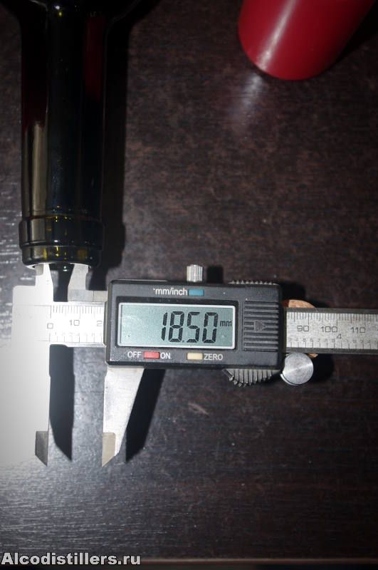

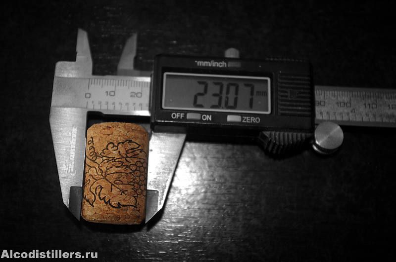

У бордо обычно 18.5мм внутренний диаметр, пробку беру под них 23мм, но и 21мм вполне.  У порто бывает 17.5мм, пробку лучше брать 21мм...  Полимерные пробки не использую, не знаю..

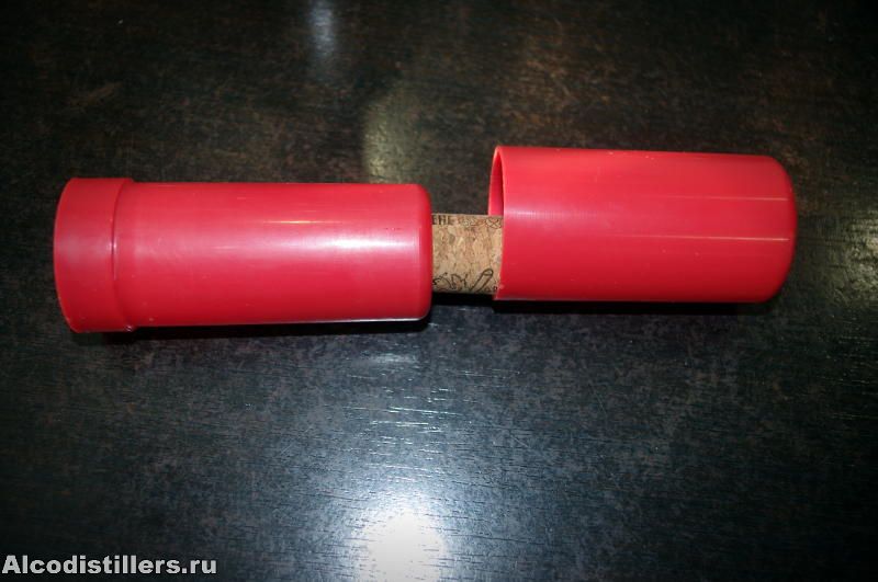

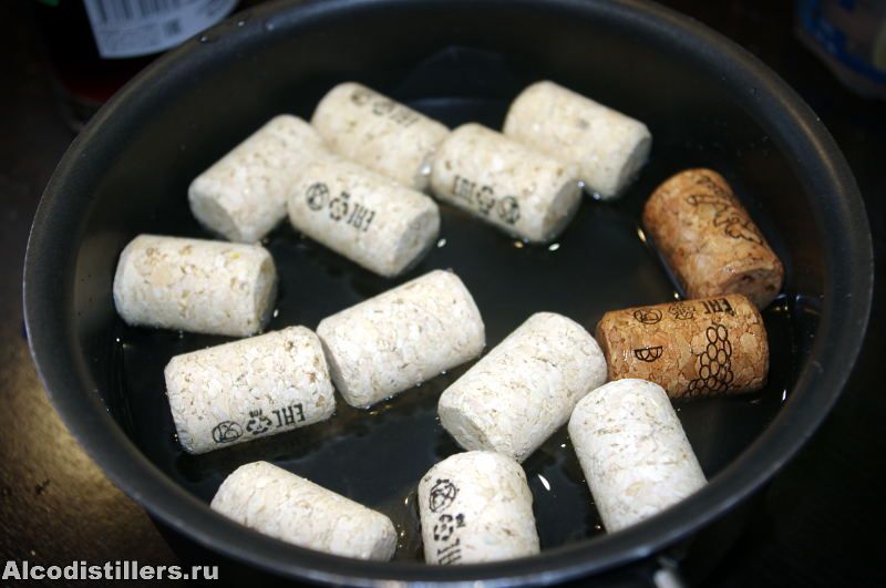

Пробки просто в ковшике с водой на газу, надо их покачивать чтобы они не расширялись стороной что к воде, обычно достаточно кипячения 3-4 минуты, потом оставляется подогрев. Упаковка ручным простейшим укупорщиком занимает примерно 3 минуты на 10 бутылок.  И кстати, пробки лучше долго не варить, а то они разбухнут до огромного размера.
Вот оно.. вот теперь понятно.. :)
Думаю, если винзаводы заказывают себе эксклюзивные бутылки, то диаметр отверстий все равно стандарт.

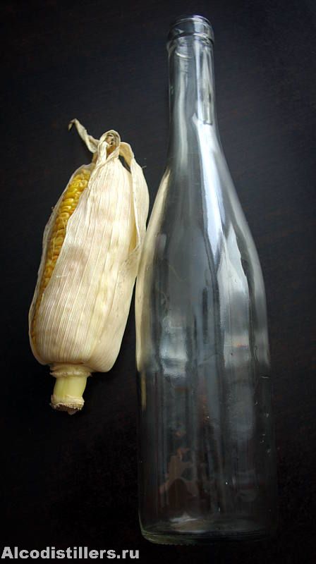

Вот кстати, брал я как-то давненько бутылки прозрачные и в некоторых у меня получилось как бы вторичное брожение. Две бутылки в шкафу на верхней полке жахнули в клочья  @=  с зелеными проводил эксперимент - ни одна не лопнула.  Можно еще предположить, что бутылки не качественные попались, но прозрачные израсходовал потом на крепкий алкоголь.

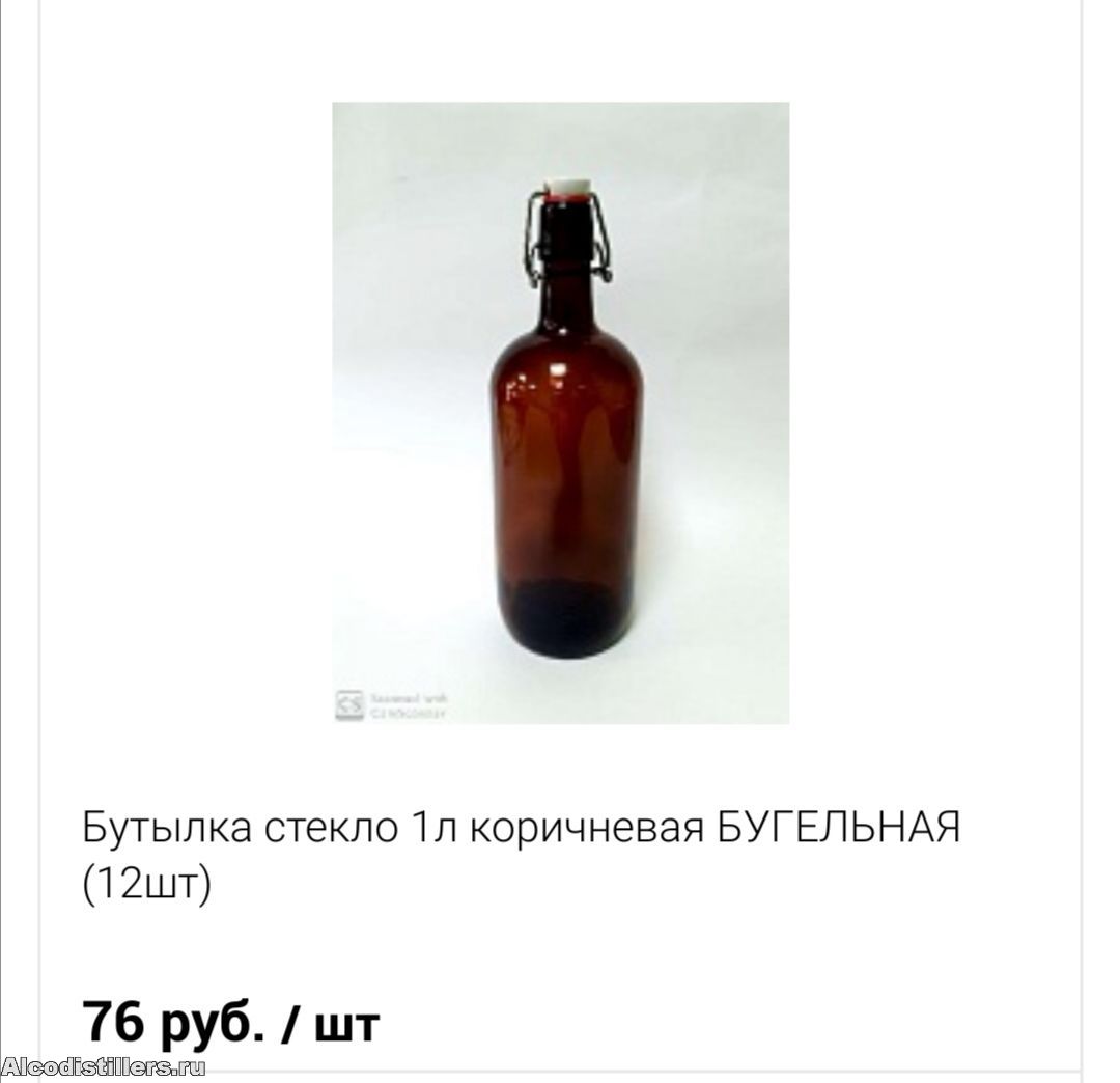

bubble-gum, покупаю литровые с бугельной пробкой. Удобно. Не нужно заморачиваться с пробкой.
