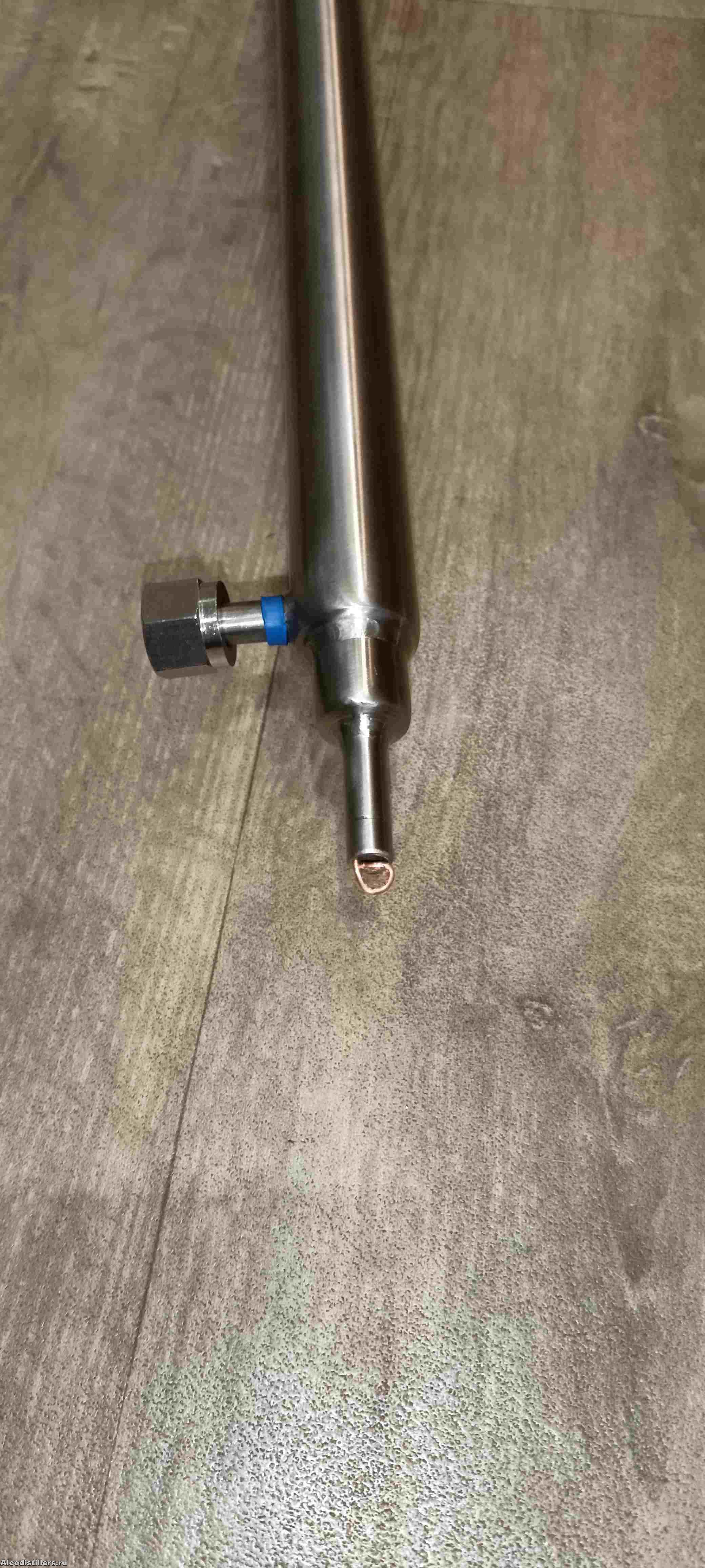

Холодильник 600мм замерил:
Наружная труба 25мм,
Внутренняя труба 18мм,
Выход штуцер 8мм

Вкорячиваю я, значит, через штуцер подобие медной спиральки на 1.5мм² и есть какое-то неудовлетворение результатом... *Wood*
*ns7*
Мочалки наши незаменимые!
Колбаску не плотную на 16мм скатаю и протяну через царгу в холодильник. Должно быть окейно. *THUMBSUP*
Правда, если решу достать будет гемморно. *SCRATCH*
И с бражкой аккуратней придется, чтоб без брызгоуноса и без гущи.

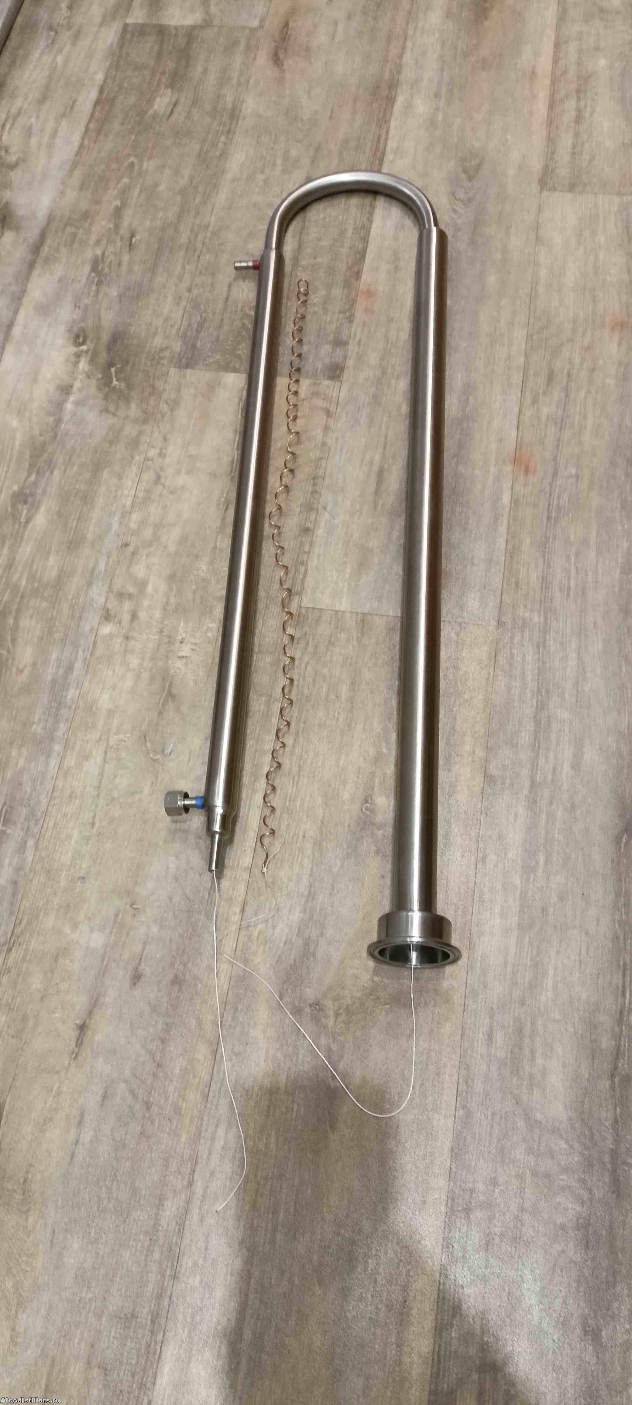

skoff, я бы все-таки попытался и в рубашку запихать, пусть пару витков снизу, пару сверху, они дадут завихрение. Проволоку потоньше - 0,5мм, загибаешь кончик и в водяную трубку. Должна загнуться. Сколько уж влезет. Или найти какую-то пружину, которая будет сама закручиваться внутри. Может пластиковую какую-то
372 (2025-10-01 22:45:15 отредактировано skoff)
Maxus ©:
Под рукой что было. Под рубашку надо в магаз заехать осмотреться  *ns15* . Многожилку не удалось впихать.
Пока так.
В голову приходит, что-то типа проволоки из гофры для кабеля. Но там сталюга простая - заржавеет.
Для "чистоты эксперимента" по очереди - нормально и без фанатизма...
*Mechanic*

377 (2025-10-06 16:10:21 отредактировано skoff)
skoff, я бы не стал в паропровод что-либо пихать..
Вот я и не стал мочалку внедрять, сыкатно.
Спиралька "вау эффекта" не дала.
Гнал на 1.5кВт. Расход воды на охлаждение боль-мень приемлем.
Распределение тепла по рубашке, на ощупь, не сильно изменилось.  *NO*
Контроль приходится рукой непосредственно  "по трубке  в банку" проводить, ибо чувствительно к повороту крана. И при холодной рубашке снизу идёт теплый сырец.
Остается либо сильнее поток сырца тормозить (что не очень хочется делать), либо охлаждайку притормозить и распределить равномерней в рубашке.
По ущущениям 2кВт должен переварить с приемлемым расходом воды.

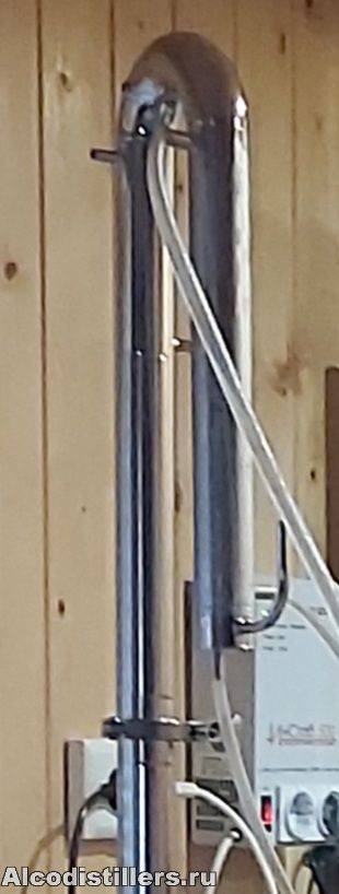

на дистиллятор использую такую простенькую трубу от старого аппарата:
трубки с разных сторон там, сверху конечно теплая, СС идёт 20 - 23 °С, на расход, как и говорил, не смотрю, скважина...

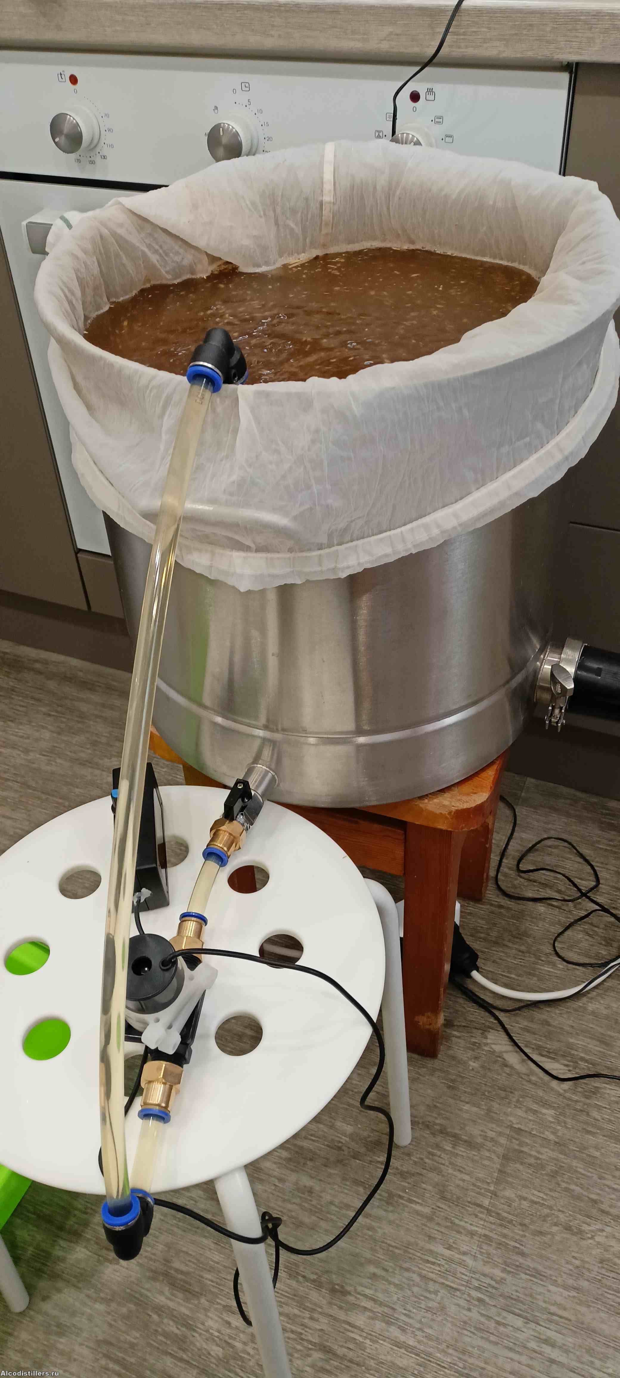

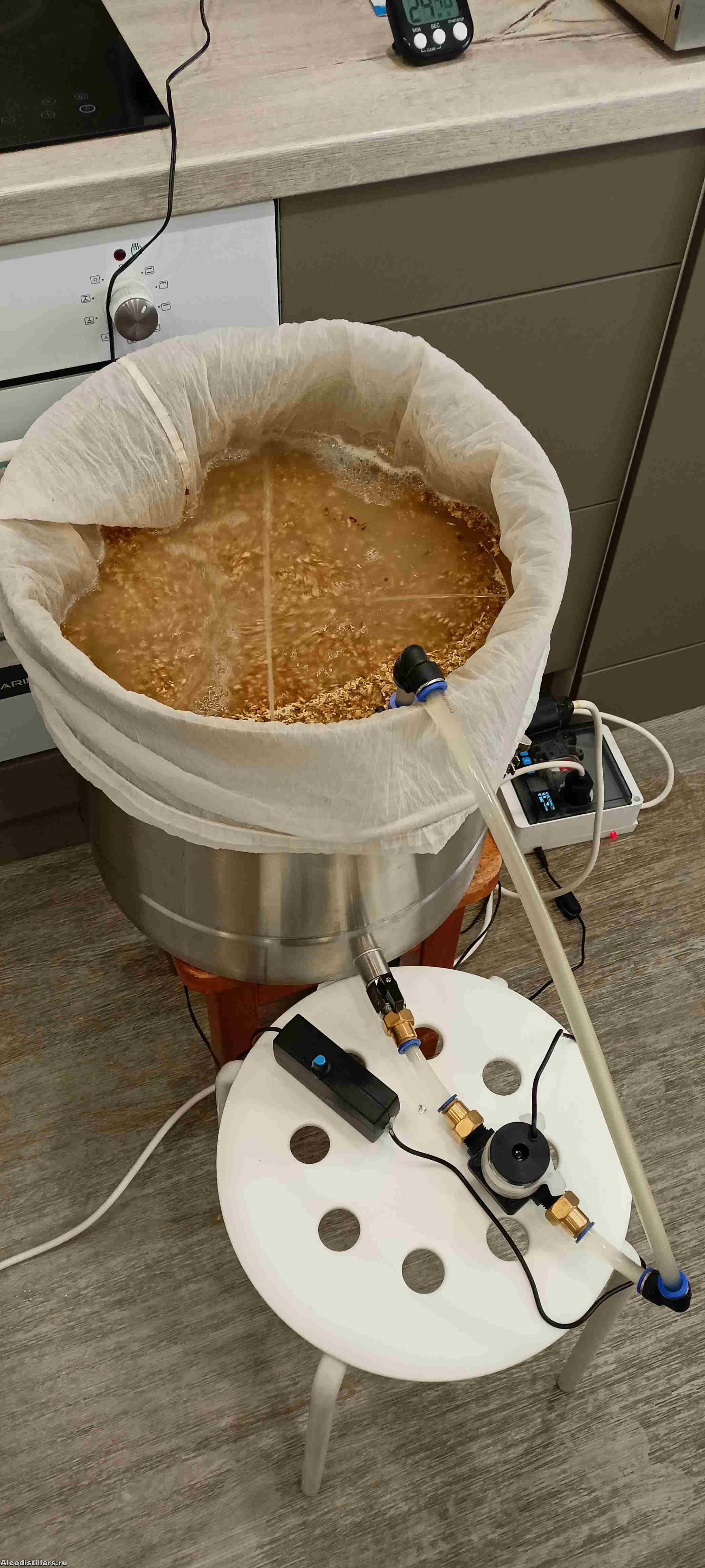

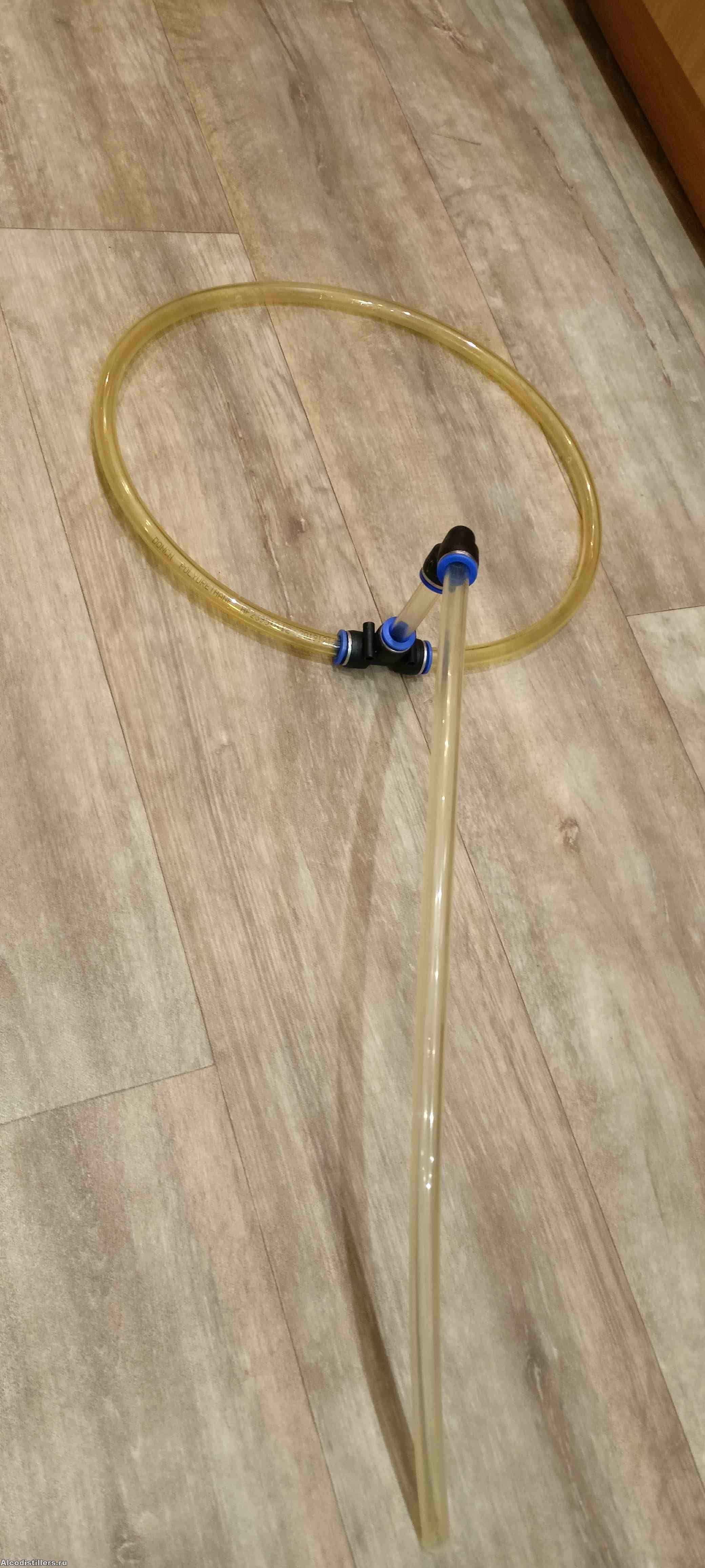

Наконец-то опробовал быстро-систему циркуляции сусла при варке затора для пивка.
Осахарилось по ощущению быстрее, сусло прозрачное, на кипе белка явно меньше.
