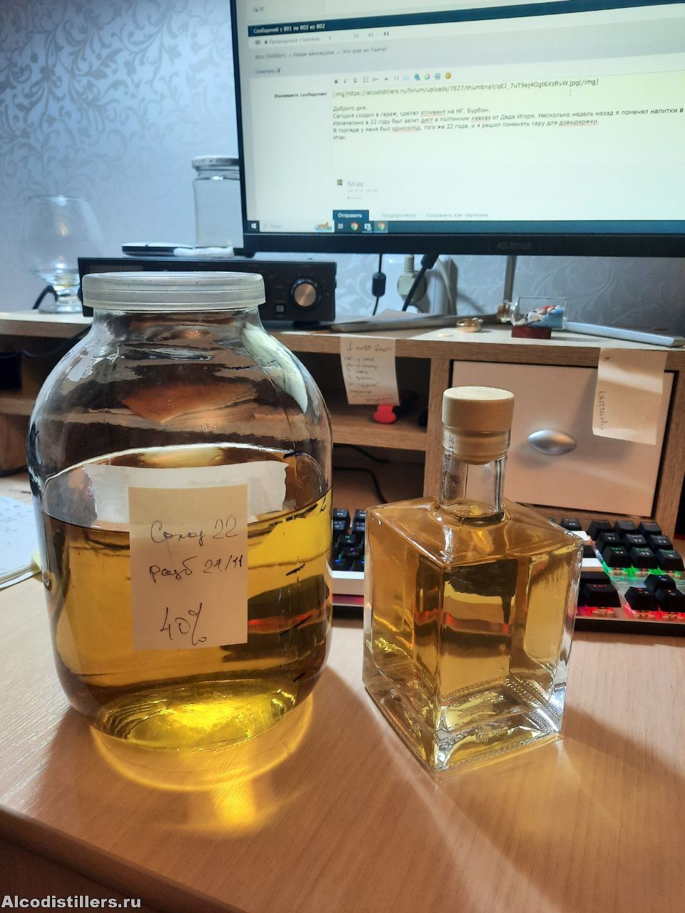

Сегодня сходил в гараж, сделал отливант на НГ. Бурбон.
Изначально в 22 году был залит дист в полтинник кавказ от Деда Игоря. Несколько недель назад я поменял напитки в бочках.
В торпеде у меня был односолод, того же 22 года, и я решил поменять тару для довыдержки.

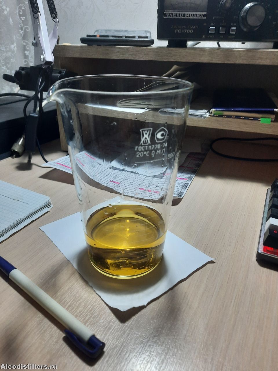

Итак. Слитый отливант солода.
Выраженный солодовый аромат, в меру сладит, деревянности не чувствуется, чувствуется работа бочки, ощущение законченности и завершенности. Выдерживать дальше острой необходимости не почувствовал, впрочем, как и сливать в стекло то-же не хочется.. Скорее всего, если оставлю еще на года полтора, то потеряю только долю ангелов, взамен на дальнейшее старение и улучшение. Перелил пока в кавказ, по большей части из-за того, что бурбон с кавказа хотелось подержать в американке.

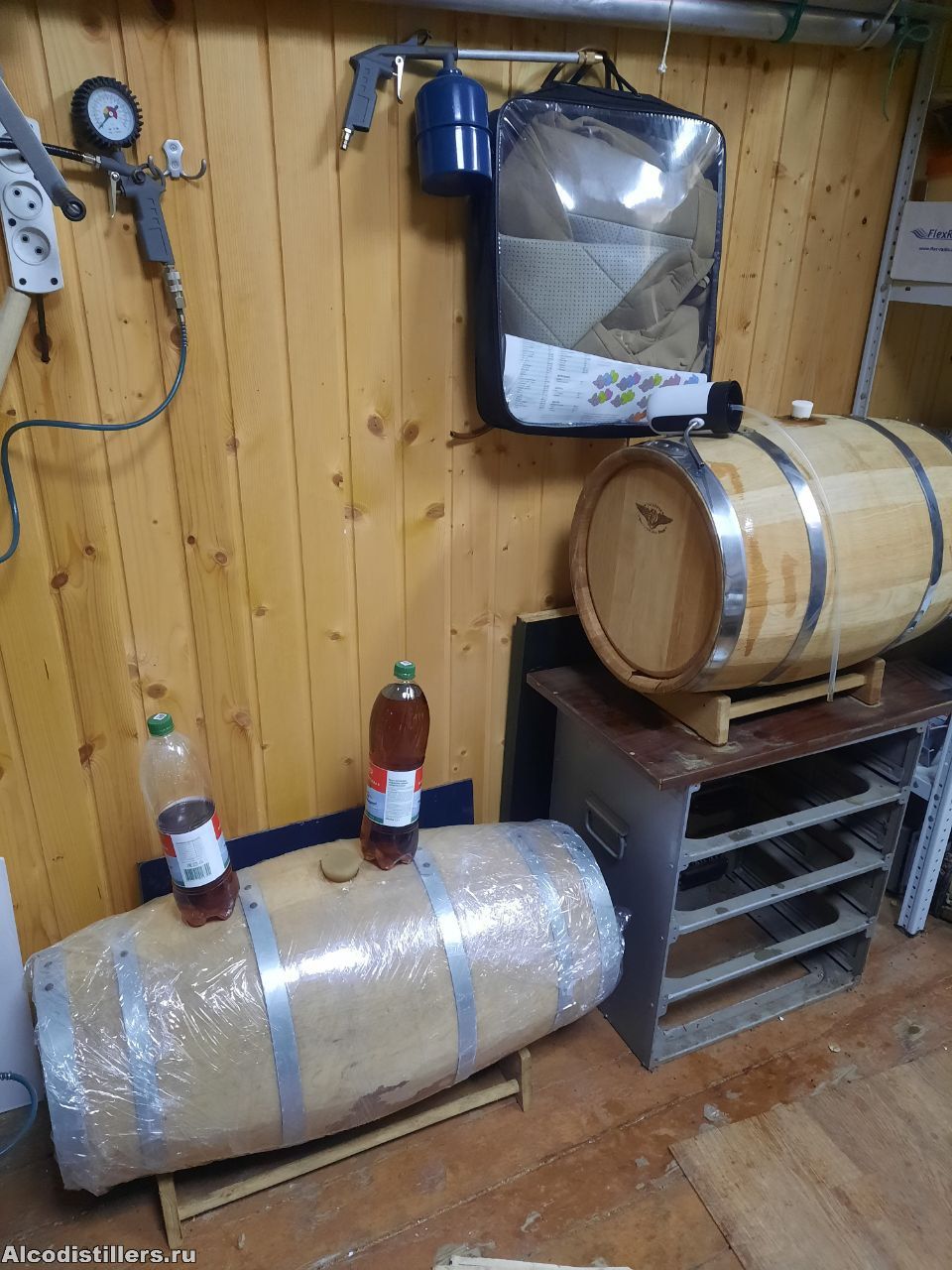

Бурбон с кавказа перелил в американку. Т.к. торпеда примерно 65 литров, то получилось не до верха. Наверное с месяц назад, не помню число..

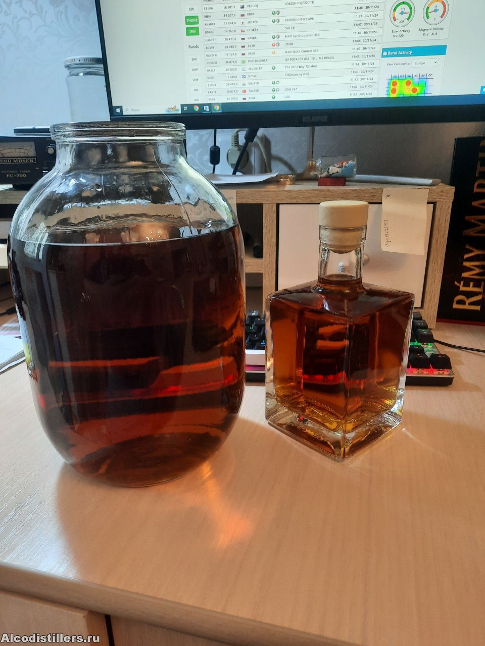

И вот сегодня слил для НГ.

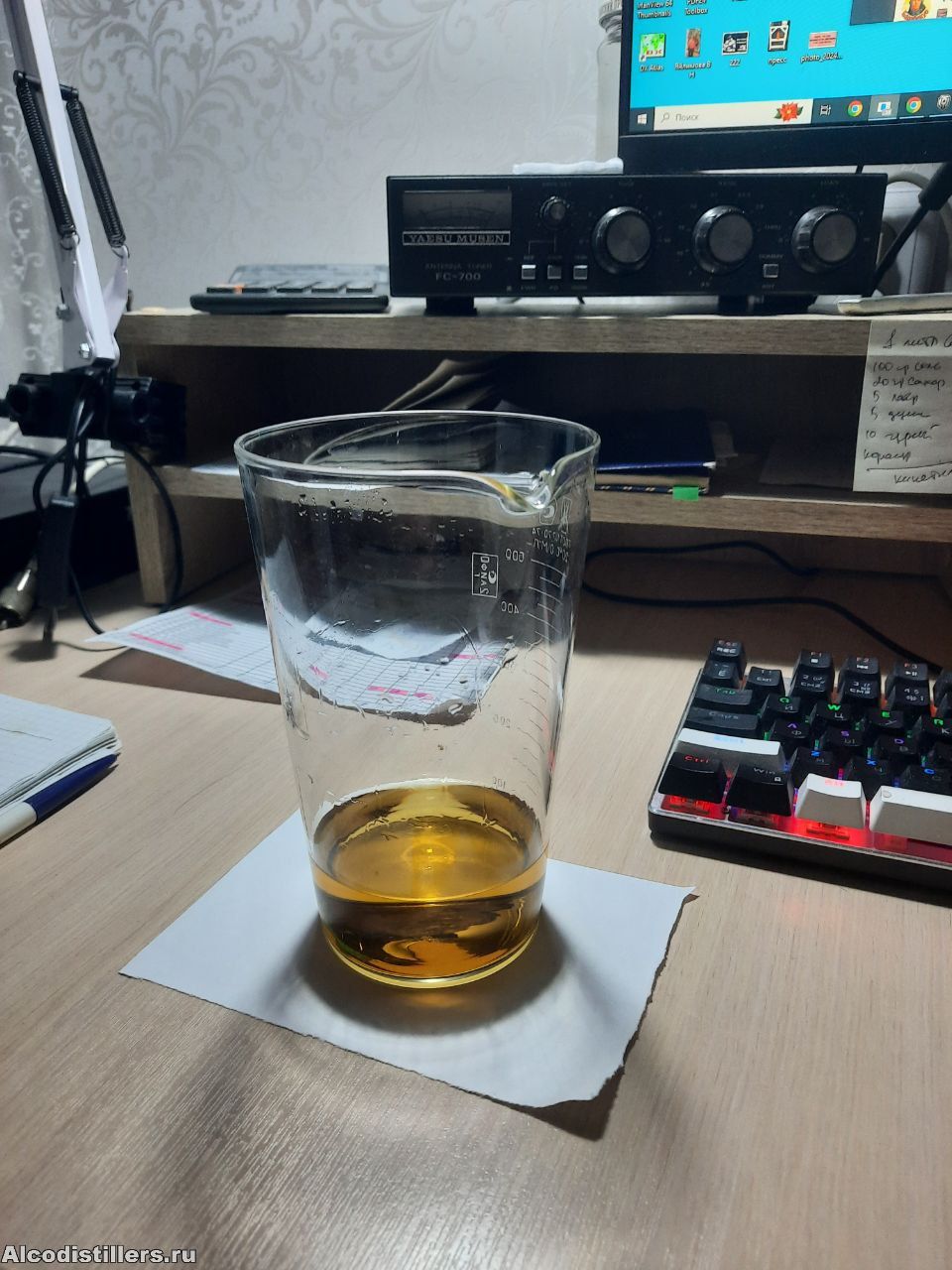

Цвет был чуть светлее, но гораздо темнее, чем солод. Да и понятно, бочка была новая. Месяц в торпеде добавли чуть цвета, толи рубиновости, толи янтарности, но в общем, приятный цвет. Оба напитка в красителе не нуждаются. Что могу сказать за бурбон..
Удался.. однозначно удался! Аромат стоял в квартире, пока разбавлял, хоть топор вешай! И это был похоже не тот аромат, когда я слил его с кавказа. Там было ароматно, вкусно, но с скромной строгостью. "Вау!!" не было.. А тут появилось. И это не фантазии. Я сразу вспомнил промку бурбон Ребел, который меня свалил наповал ароматом, как мне показалось, дорогого ароматизированного трубочного табака. Тут тоже, табак, но не такой "тяжелый". аромат чуть полегче, повоздушнее, но по интенсивности - не меньше. Отливант буду дегустировать и пить, остальное однозначно остается в торпеде минимум до весны.

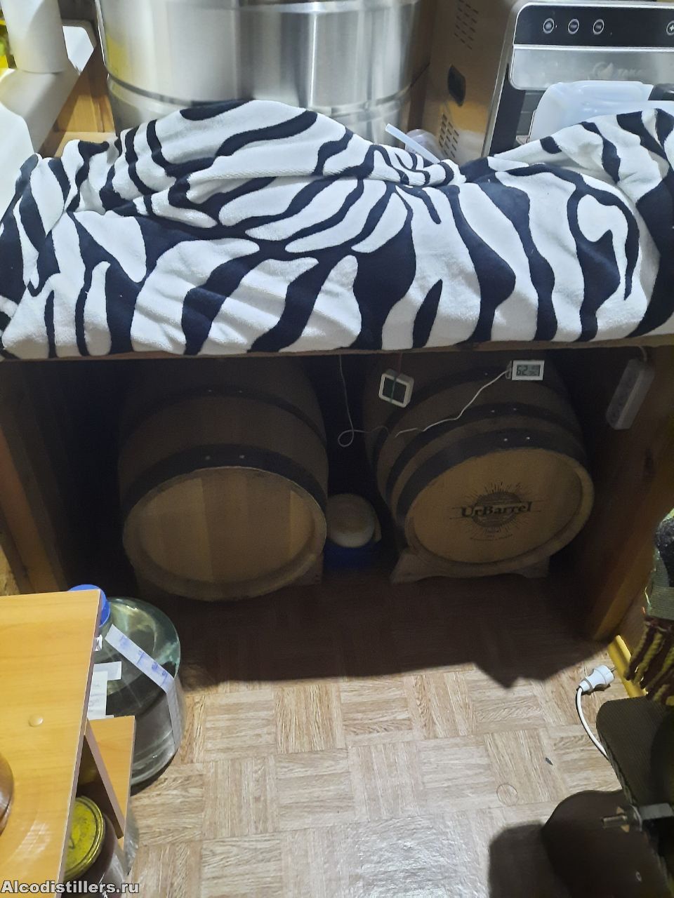

Доброго вечера, Уважаемые.
Вчера вечером решил я слазить под стол на балконе
Там у меня две бочки стоят: полтинник кавказ с бурбоном, и 60-ка с ромом, перерез.
Просто под столом, и закрыто одеялом. Еще на полу стоит емкость с водой. Температура пока в среднем 14 град, влажность около 60%, контролирую по датчику через ВиФи.
Кавказ. Там у меня бурбон, залил в октябре. Второй дробный на тарелках 5 этажей, отбор голов около 3-5% от АС, до 91 град примерно в кубе в паровой зоне. Хвосты еще немного отбирал, отправлял в следующий СС. Головы на дачу и бытовые нужды.
Аромат. Аромат бурбонный, бочка начала отдавать что-то свое, приятное, цветочно медовое.. и что то еще.. Хлопнул себя по лбу!! - Там ведь мешок 25 кг обжареной куки!!

Ром с сахара сырца. На бочку ушло.. 70 кг примерно этого сахара сырца, еще ГХ перегнал на тарелках, и туда-же. Август месяц.
Сам ром на аламбике. И то, немного не хватило, перерезы не отличаются точностью в объемах, сказали 50 л, а там места на все 60-63..
Исходное сырье, ромовая составляющая чувствуется хорошо, аромат устойчивый и легко читаемый. Бочка пока кроме цвета почти не заметна. То-же, думаю, начало неплохое.
На балконе витает аромат бочек с алкоголем
Приятный аромат вопщем
Посмотрим, как перезимуют, если можно так сказать.. Балкон утепленный, если двери в комнату и кухню не закрывать, то будет зимой около 20 на балконе, а под столом, думаю, около 12-14 градусов, если одеяло не открывать. Периодически ставить воду.
