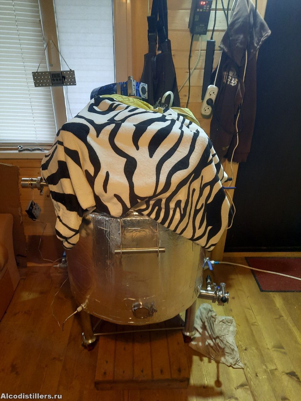

Вчера поставил затор.

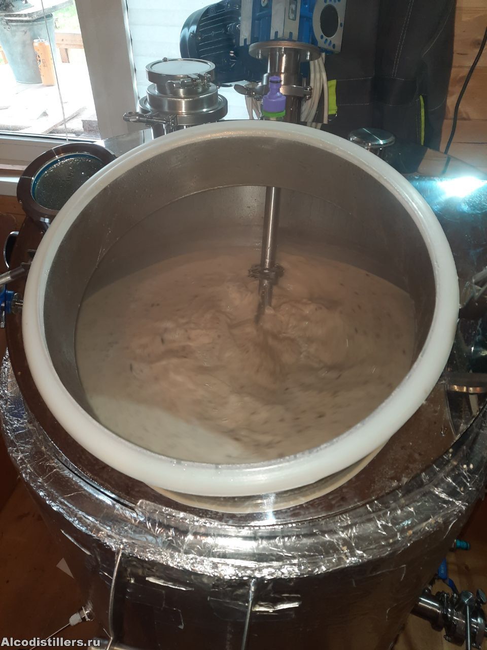

30 кг солода (Приволжская мельница) помол на вальцовке на минимуме зазора.
ГМ для первой воды взял 1:4.
Залил в котелок 120 литров колодзельной, нагрел до 40 градусов примерно, при включенной мешалке сразу вбухал 30 кг. Мешалка - великая вещь! Особенно когда регулируется :) Размешало без комочков.
Нагрел до 55 градусов, чуть подержал, минут 10, типа белковая пауза, и пошел дальше вверх. Мальтозная 62-63 градуса 1.5 часа с включенной мешалкой.
Дальше слив первой воды. Для сохранения фермента бета-амилазы. Она потом будет доедать доосахарившиеся декстрины при брожении.
Я очень переживал за фильтрацию, как помол себя поведет, справится ли насос, не велики ли прорези в фальшдне?
Но все прошло на ура, с минуту погонял сусло обратно в котелок, и слил в бочки, заранее подготовленные, и продезинфицированые головами :) Дую на воду вопщем.. :) Получилось 95-100 литров с 15 брикс.
Предварительно нагретая до 80 градусов вторая вода, ГМ 1:2, в количестве 60 литров влита в дробину, и размешивалась мешалкой, с подогревом, что бы попасть в 69-70, пауза осахаривания, минут 20. Вторая фильтрация, так-же успешно, слил еще литров 45 сусла с 9 брикс. Можно было еще "отжать" литра три, но упираться не стал, для первого раза норм.
Самое "приятное" - удаление дробины из котла. Шумовкой в мусорные пакеты. С такой дробиной возиться полегче, чем с отбродившей, или после перегона.. Да и дробине можно найти применение (потом, пока - на помойку). Еще и котелок легче моется, пара ведер воды, ничего на стенках не накипело, сполоснул, и вылил все сусло обратно.
В итоге 145 примерно литров сусла с... 12.5 брикс. И тут я понял, что с ГМ я слегка перемудрил.
Надо было первой воды взять 1:3, т.е. 90 литров, вторая 1:2, т.е. 60 литров, и попал бы я на 120 литров сусла с примерно 15 брикс, т.е. итоговый ГМ был бы 1:4.
Теперь, после брожения, гонять это пиво с утра до ночи..  :D  :D
Забросил 2 пачки Пакмая. И ушел домой. Наутро проверил - все кипит. Ждем, че набродит..

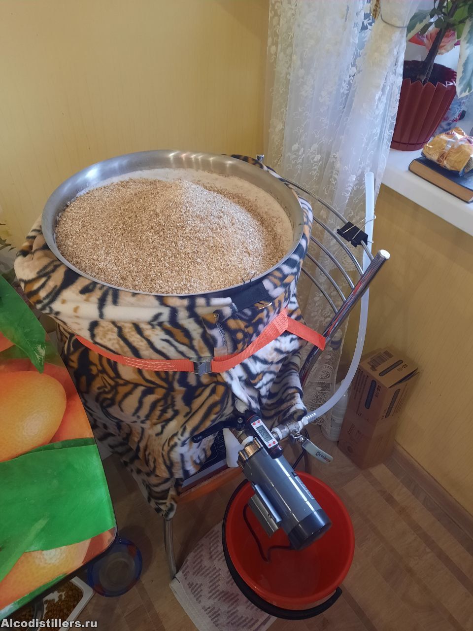

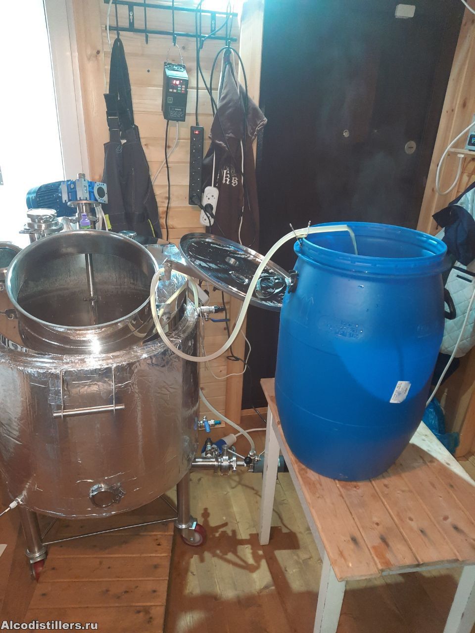

Итак. Решение принято, надо выполнять.
Сегодняшние телодвижения состояли из двух заторов по 8 кг солода.

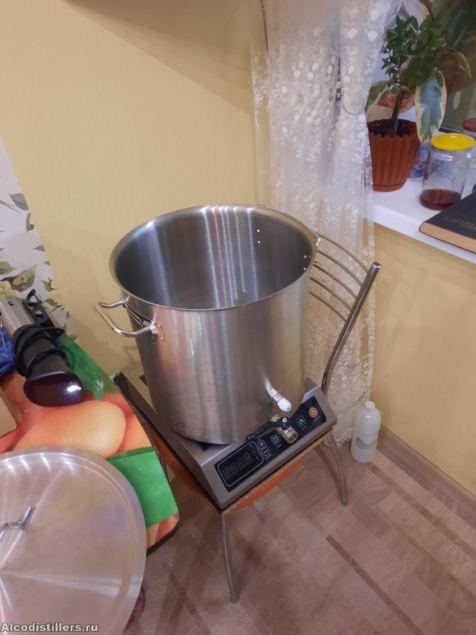

В наличии бачек 37 литров, и фальшдно. Приобреталось для пива, но пиво опять пронеслось мимо, если не считать пиво из пивного сусла. Это, конечно, неплохое пиво, но не освящено танцами с бубном вокруг кастрюли и священными заклинаниями из идиоматических выражений русского языка.
Значит, имеем вот что:

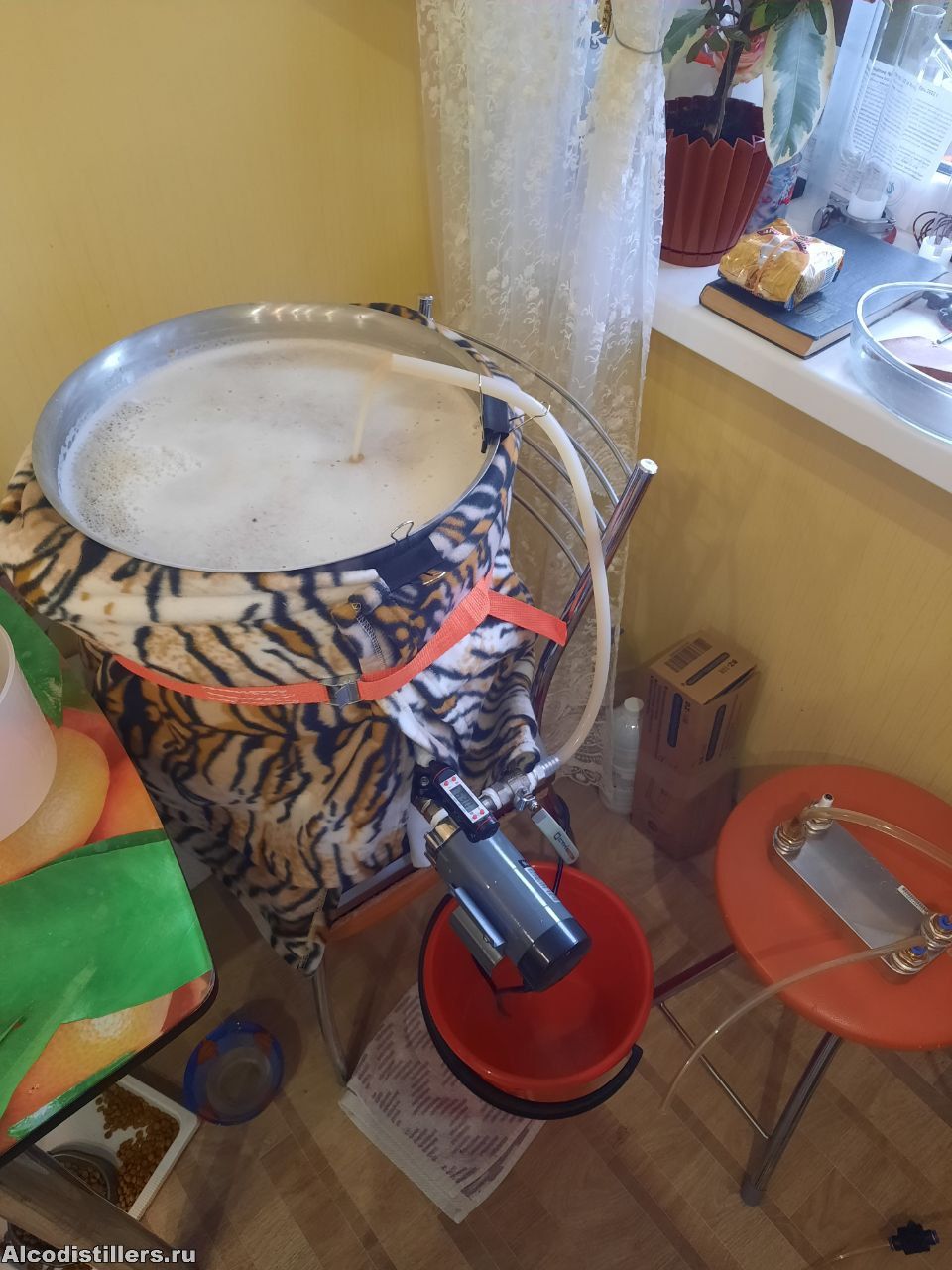

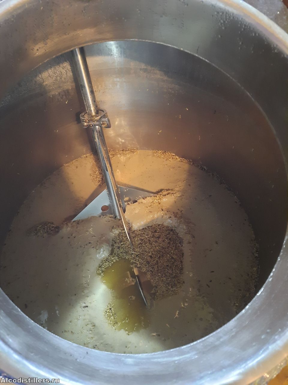

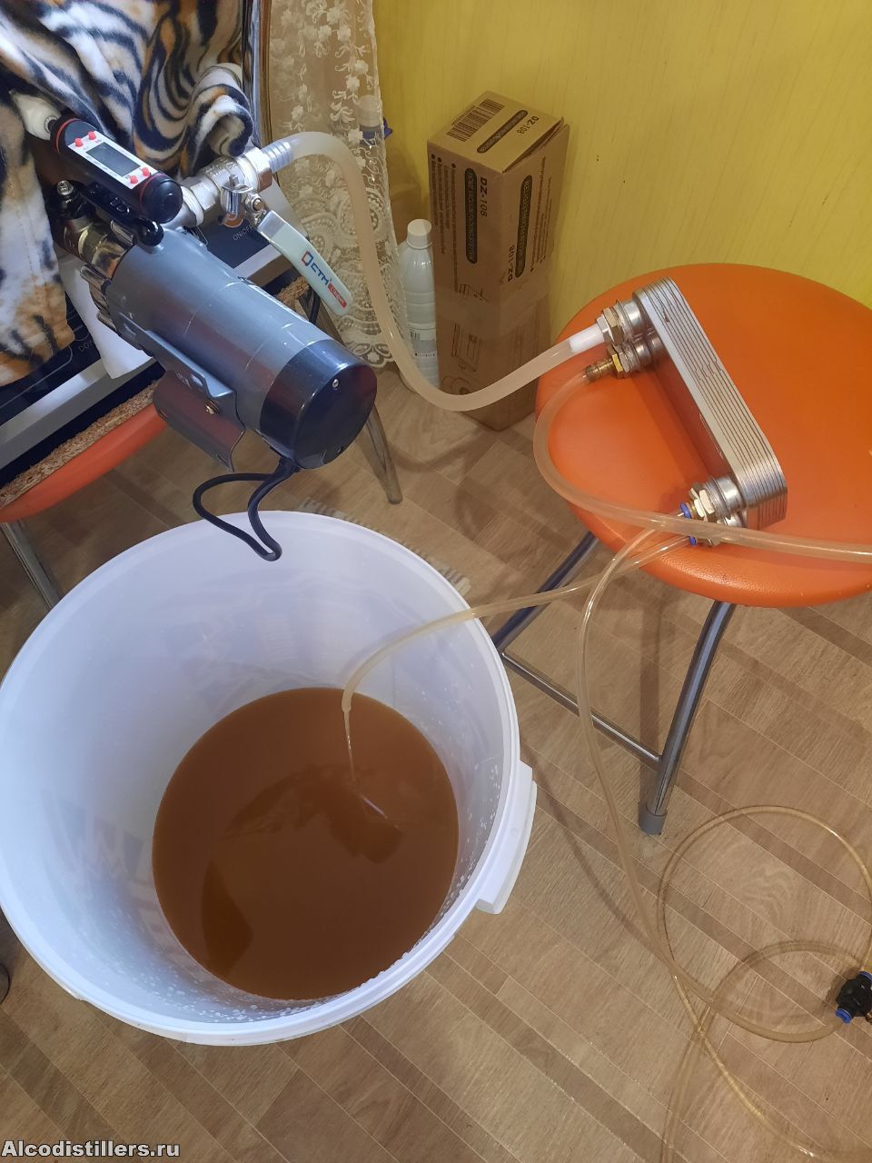

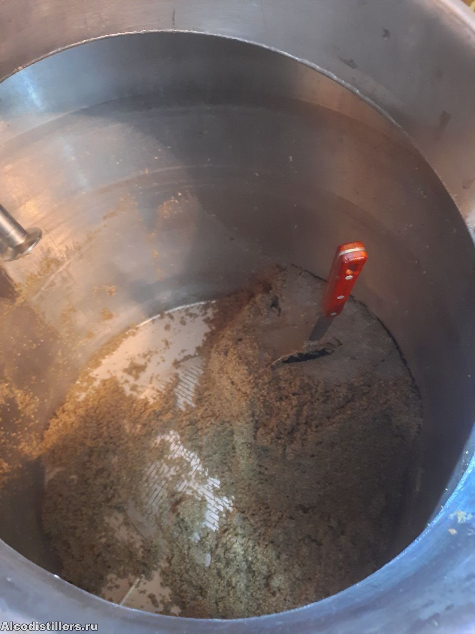

1. Греем воду до 67-68 градусов, засыпаем весь солод сразу. ГМ 1:3, т.е. воды 24 литра. Помол солода приблизительно как пивной. Попадаем примерно в 62-63 градуса, держим час-полтора, промешивая дрелью с миксером. Если надо, подогреваем, с включением насоса, чтобы у днища не нагревалось слишком, и не было неравномерного прогрева.
Потом даем насосу поработать несколько минут, чтобы создать фильтрующий слой. Все это без фанатизма пивовара.
Сливаем первую воду. Я сливал сразу через пластинчатый теплообменник, достался после разбора газового бытового котла, 8 пластин чтоли, или 10. Справляется на 5+. Втекает горячее сусло, вытекает 15-17 градусов, смотря как подать холодную воду. Можно самотеком, можно поторопить насосом.

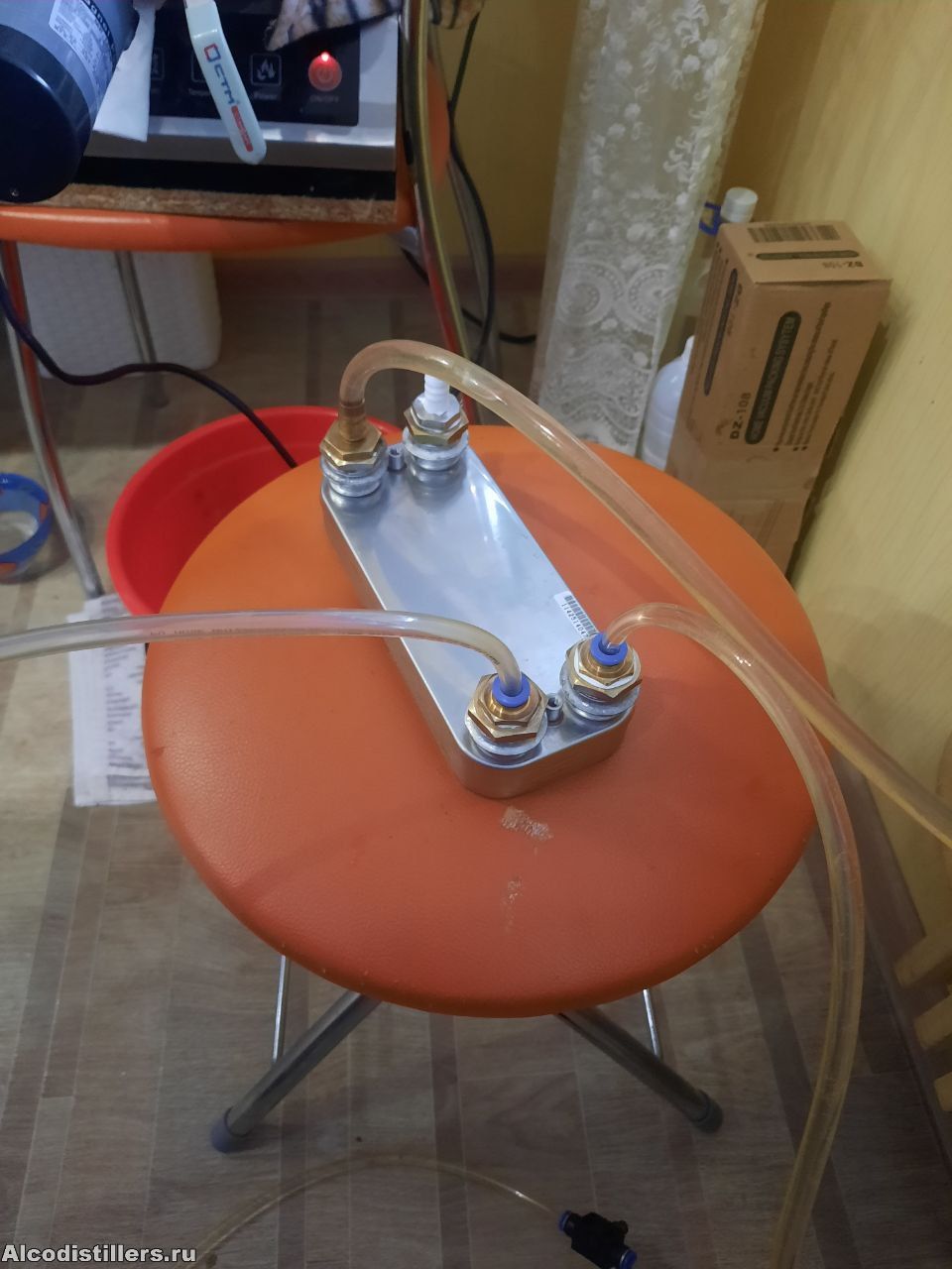

Итого, первая вода готова. Предварительно нагретую до 77-79 градусов вторую воду заливаем в котелок. Вторая вода с ГМ 1:2, т.е. 16 литров. Надо попасть на вторую паузу 72-73 градусов. Если что - подогреваем так-же, с насосом. Держим 15-25 минут, также сливаем к первой воде, через тот же теплообменник. Итак, сусло готово к засеву дрожжами.
Первая вода была 16.5 брикс, вторая 11.
Всего получилось 32 литра с 13.5 брикс.
Т.к. будет еще затор, то есть смысл промыть в третий раз. Так и сделал. Вода 80 градусов, литров 15, на глаз, промыл и слил для следующего затора.
Второй затор тут-же, после вычерпывания дробины, сразу залил третью воду, добавил свежей из под крана, довел до 24 литра, нагрел, и т.д. и т.п. все как в первый раз. Но цифры получились другие.
Первая вода 18.5 брикс, вторая вода 12.2.
Тут уж гадать не буду, в заторах были разные солода, с разных солодовен, остатки старого, и начало нового.  И еще третья вода пошла впрок. Она показала плотность 5 брикс, что немного сомнительно, но сладковатая была, это точно.
Итого-итого, с учетом небольшого косяка с водой, получилось 67-68 литров сусла плотностью 14.2 брикс.
Бочка для брожения была 65 литров евробочка, все не влезло, 10 литров отлил в ПЭТ бутылку.
Дрожжи Пакмая 50 грамм.
Уже булькет вовсю.
Начал около 9 утра, в 17 уже все было разлито по емкостям, все помыто и убрано.
Семье не мешал. Это они приставали с помощью, и были отправлены.. отдыхать короче  :D
Всё.
Пока всё.

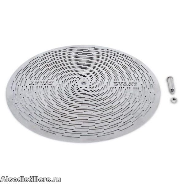

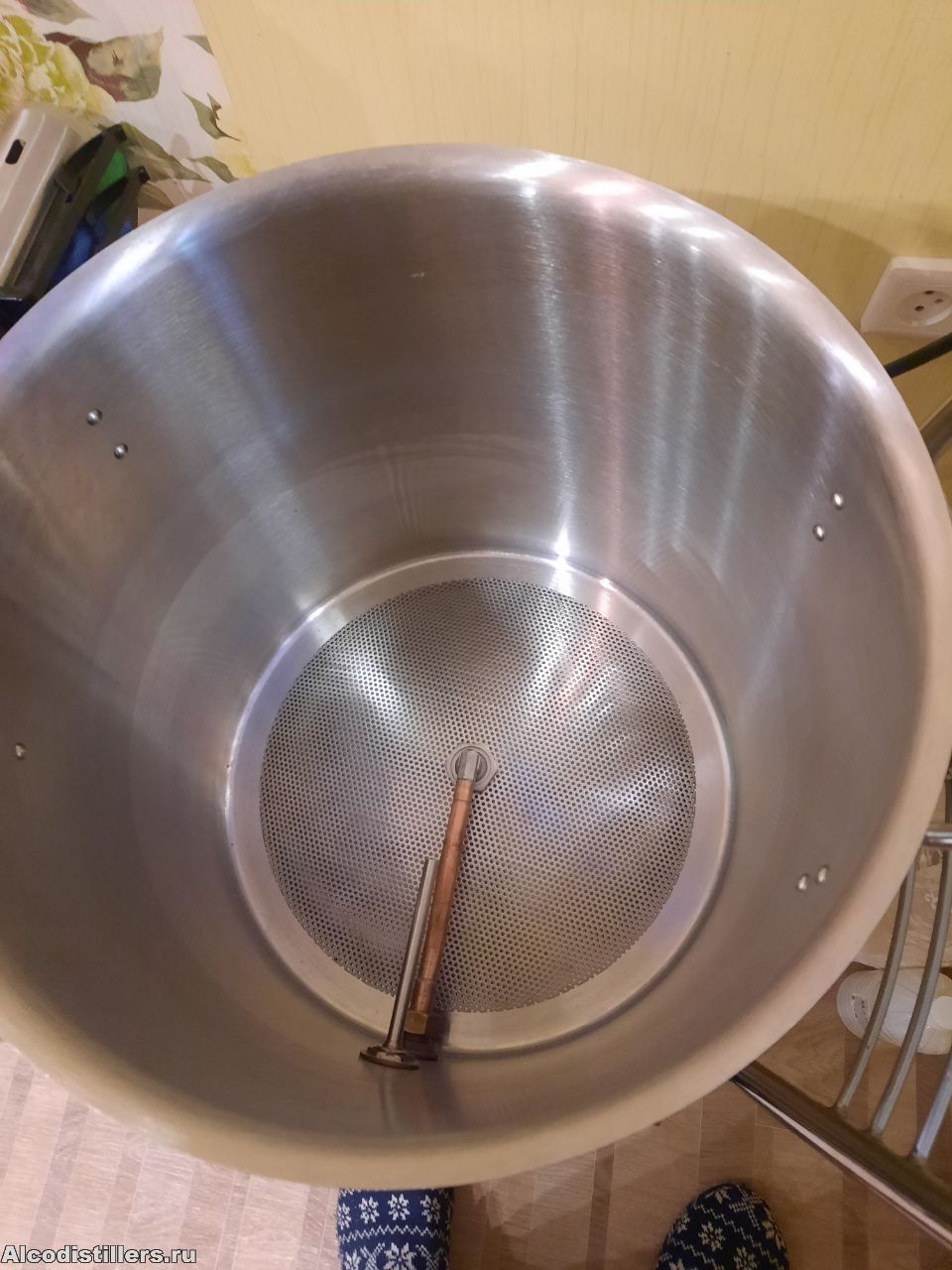

А можно приспособу фильтрации, которая от крана внутрь бака выходит, поподробнее показать? Что из чего и как сделано...
595
Re: Это вам не Таити!
Сеня ©:
К тому, что покажет bubble-gum, добавлю свой вариант, может будет полезным:
фильтр система для пива
Только гибкую сетку выбросил и поставил жёсткое фальшдно, как на фото у bubble-gum.
bubble-gum, как теплообменник? Доволен?
596 (2022-11-13 19:51:50 отредактировано bubble-gum)
Сеня ©:
Фальшдно - полусфера из нержавейки с дырдочками, куплена на али.
Вот подробности:
Это вам не Таити!
Только я не стал силиконовые трубки внутрь устанавливать, отжег медяшную трубку, она была с накидным фланцем, выгнул по размеру, и припаял к нержавейному уголку, что шел в комплекте к фальшдну. Остаток сусла может с литра полтора, которые не берутся самотеком и насосом, но т.к. промывок дробины две или три, то несущественно.
как теплообменник?
Хорошая штука :)
Илья, рассмотрел , всё чётко, но по фото трудно определить диаметр отверстий в фальшдне, подскажи. Когда ПВК варил осталось много полусфер с доньев, запросто можно сваять без Али фальшдно. Дайте направление.
598 (2022-11-13 20:52:27 отредактировано )
Крымчак ©:
Штангель сказал 2.2 мм :)
Но смотри, столько дырок заманаешься сверлить.
Делают пропилы отрезным диском болгаркой. Отрезной диск тонкий, 1 мм чтоли, с учетом всего, пропил получается 1.5 мм чтоли. Точно не скажу, но так делают. Главное ровный пропил сделать :)
Но и это гимор еще тот. Тогда уж лучше в лазерную резку отдать.
