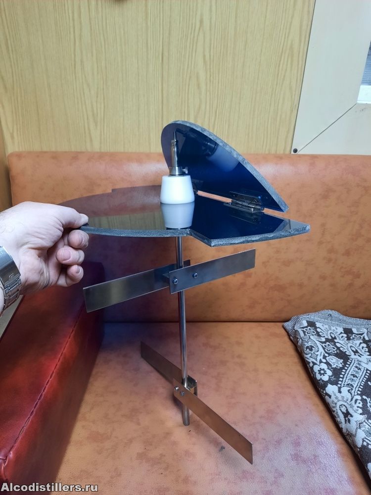

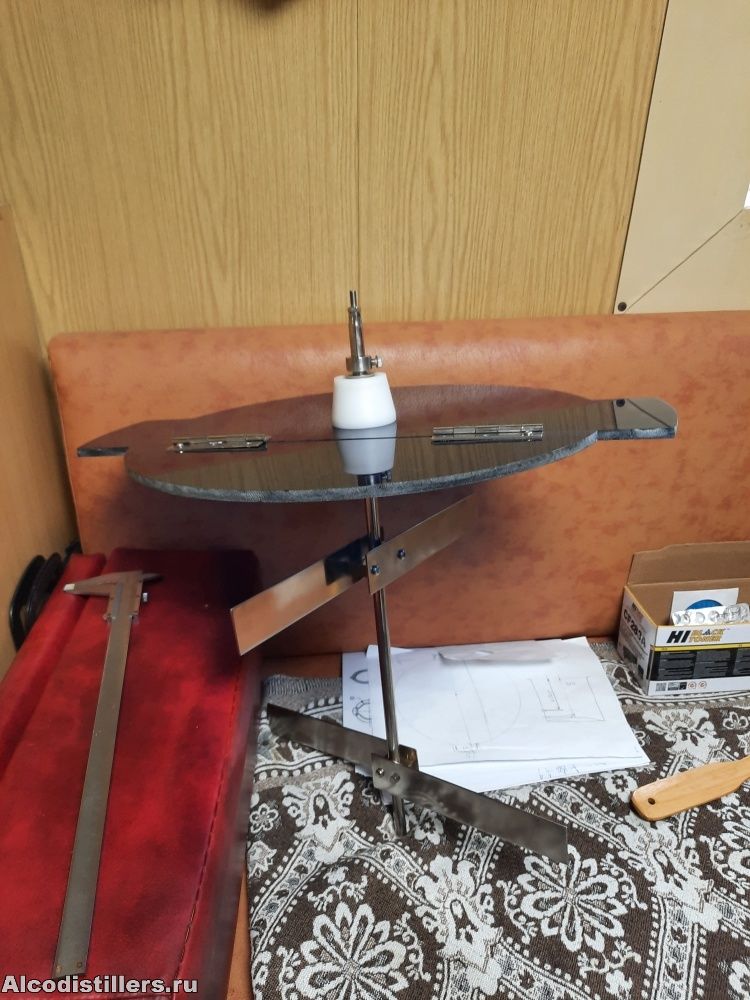

Была доведена до состояния "готовности 90%" мешалка для солода.
Мешалка планируется в котелок 37 литров Люкссталь, для варки пива.
Как видно, мешалка сделано из "что под руку попалось", а именно - кусок оргстекла, нержовая трубка, нержовые пластинки, капролоновая какаято бобышка (отверстие совпало по диаметру нержовой трубки), мебельные петли, и еще там по мелочи..
По месту потом будут подпилены лопатки, установлено крепление для редуктора от дворников от тазика.

кусок оргстекла,
Вот насчет этого не уверен. Не спирт, конечно, но все же....

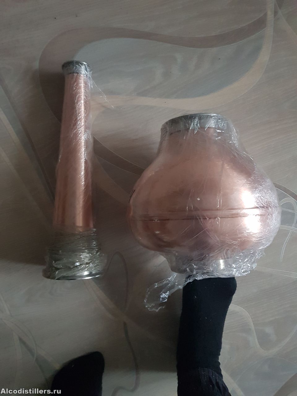

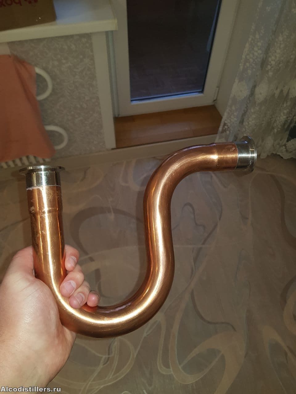

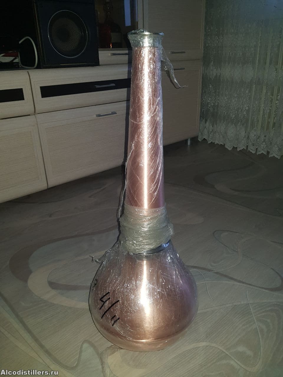

Для этого были приобретены крышка на куб с 4" клампом, шлем луковица 9-ти литровая на 4", конус 4"-2", шея 1.5", холодос, ну и по мелочи, повороты, хомуты, клампы, носик.. Подумалось, что шлем и конус мне самому ни за что не сделать, да и шею тоже.. жалко время тратить, когда специально обученные люди сделают быстрее и лучше и красивше. По ценам - успел до операции. Сейчас, конечно, космос..
Холодос на 2", там, где не стыкуется 2" и 1.5" - переходники.
Долго думал, не.. менее хлопотно купить, чем по разным местам выгадывать по 100 рублей, и все равно, всего в одном месте не найдешь, потом паять лудить строгать.. хватит..

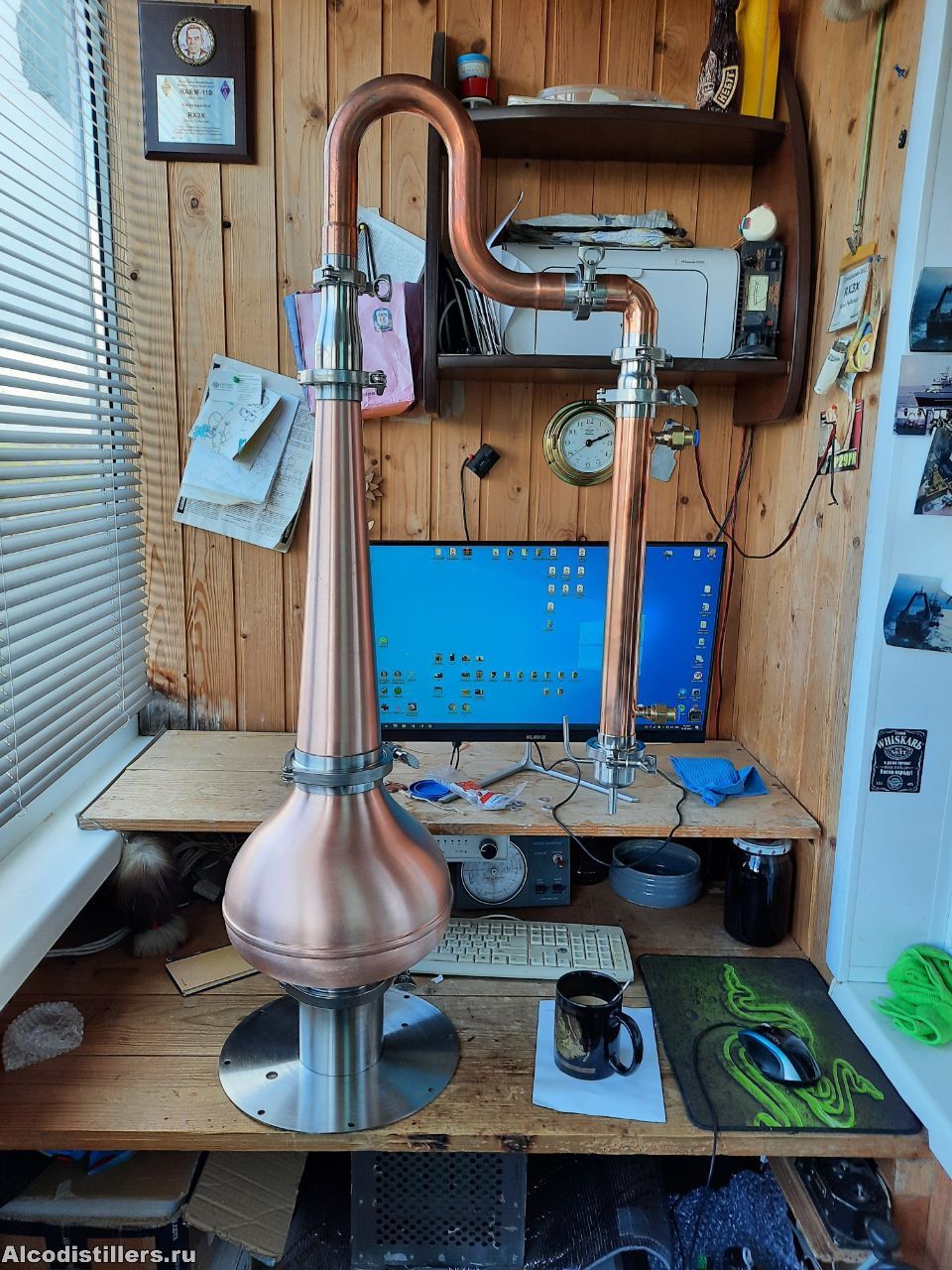

А-ля Лего-Аламбик.
Собрал шлем с конусом, шеей, и холодильником. Добрал недостающие мелочи. Осталось соорудить медные шинки от заземления радио аппаратуры, разместить как-то в кубе, и в принципе, можно начинать..
Кукуруза смолотая в муку в фермерском магазине по 23 руб/кг в фасовке по 40 кг. Взял 2 мешка.
Пшеница - то же. Возьму, наверное, мешок, для спирта.
Может быть на следующей неделе запущу бурбонный процесс, там в июне и бочка 50 л подойдет.
Температуру не планируешь мониторить?
415
Re: Это вам не Таити!
Аркаим ©:
Чья бочка?
Деда Игоря.
Веня ©:
Пока нет. Для начала можно датчик далласа на пасту прицепить к шее или шлему скотчем, для оценки нужности, а там посмотрим, дырок насверлить не долго, и не трудно.. :)
В кубе отверстие для датчика есть.
Но, склоняюсь к мнению юзерей подобного оборудования, в кубе посмотрел раз-два, и как бы все внимание на спиртометр в попугае. Там вся правда. :)
Полагаю, что будет явная зависимость между Т в шее и текущей спиртуозностью.
418
Веня ©:
К бабке не ходи.
А по какому параметру ориентируються при перегоне? По Т в шее, или по спиртуозности в струе?
