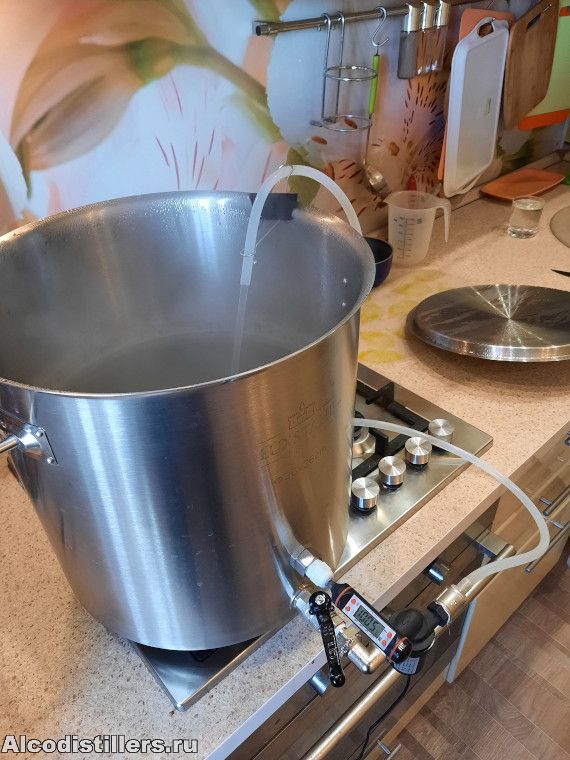

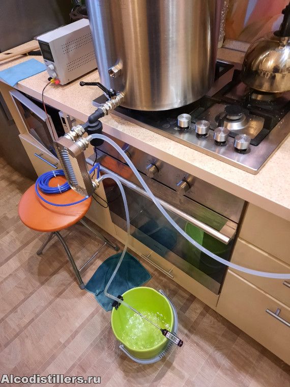

Испытания одновременно и насоса, и чиллера, как останка кораблекрушения, т.е. оставшегося от разбора газового котла.

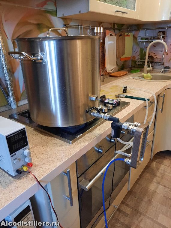

Была собрана следующая схема:
Прошу не пинать, это поиски удобоваримого варианта.
В бак засунул фальшдно, его фото есть несколькими постами выше, налил воды, и включил газ.
Включил насос. Работа его мне не понравилась сразу - какие-то перебои, не захватывает воду..

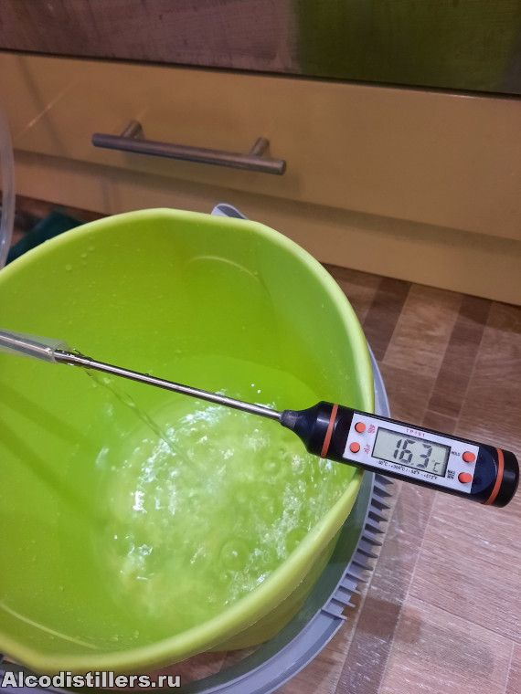

Ну, раз решил испытывать, пошел дальше. Воду нагрел до кипения, 100 град., и стал сливать и моторчиком, и самотеком.
Холодную воду взял из крана, она у меня холодная круглый год, и летом ниже 15 нрадусов.
Так вот, если сливать сусло самотеком, то при напоре охлаждающей воды ниже среднего, кипяток с котла охлаждался до 16 градусов.
В общем, теплообменнник из 10 пластин от газового котла - пошел на троекратное ура!

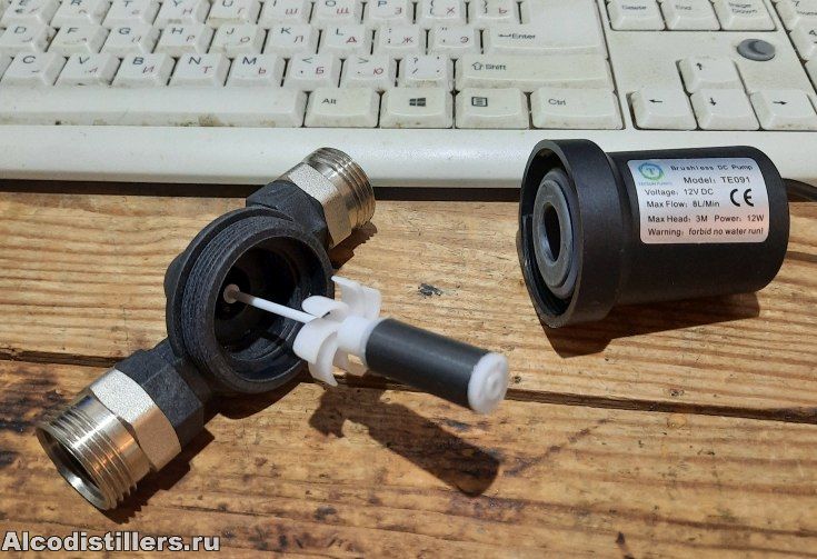

Я его, конечно, как он пришел, сразу раскрутил и посмотрел.
Втулка вроде керамика, магнитик, лопасти из пластика, подшипники скольжения - фторопластовые шайбочки.
Теперь разобрал после попытки прогнать кипяток.
Лопасти на керамической втулки не крутились совсем, т.е. их заклинило..
Промывка спиртом и растворителем - ничего не дала.. я подумал, что это какая-то смазка от кипятка "спеклась", и не дает крутиться лопастям нормально.
В общем, поступил радикально - прошелся подходящим сверлом несколько раз
Какой-то белый налет на сверле был.
В общем, несколько попыток, и от кипятка насос уже не клинит.
Но
при подаче горячей воды в теплообменник, пластины расширяются, и не дают пройти горячей воде, т.е. насос опять в холостую..
Получается, в такой теплообменник нельзя просто давать горячую воду, надо обязательно подавать холодную воду в охлаждающую линию, иначе расширенные пластины просто не дают прохода горячей воды..
то есть, гонять горячее сусло для дизинфекции чиллера по месту - не получится, как только мы подадим охлаждение, в возврат пойдет охлажденное сусло, сбивая нам всю работу.. Я глазом моргнуть не успел, когда возвращал воду в кастрюлю, чиллер настолько эфективе, что за меньше минуты Т упала со 100 до 90-92..
Значит, дезить его надо отдельно, и прикручивать уже отдезинным перед сливом на брожение.
Дальнейшие испытания проводил уже по раздельности - насос и чиллер.
С чиллером понятно - высокоэффективная штука получилась.
С насосом - не все просто..
Он начинает барахлить, когда заборное сопло над бурлящими пузырями кипятка.
Если снять фальшдно, и оставить забор воды просто сбоку, то и кипящую воду сосет хорошо.
Так как насос из пластика, то для сохранности резьбы подсоединение на американке.
Окончательный вариант использования насоса и чиллера еще не определил, хочется и вирпул сделать, и орошение сверху при промывке.
Пока всем по отдельности доволен
даже и насосом.
В конце концов, купить нержовый никогда не поздно..
Скажи круть!
Скажи круть!
Реально круть!
В одну сторону втекает кипяток, из другой вытекает холодная..
Сначала сам себе не поверил, думал с трубками напутал
И это всего 10 пластин!
А в продаже монстры встречаются по 30-40 пластин..

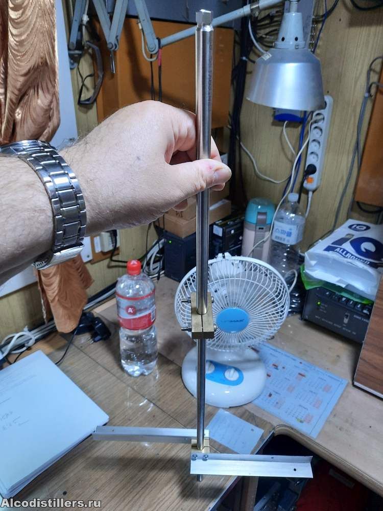

Доброго вечера, Уважаемые!
Не то чтоб на судне нечем заняться полезным..
ну в общем, попались мне на глаза отдельно друг от друга несколько разных штук.
А именно:
трубка нержавейка
две латунные штучки, стояли на подвесе магнитного компаса
алюминиевые уголки
удлиняющая гайка из нержавейки
И в голове сложился пазл - мешалка для моей будущей пивоварни, которая в полуготовности ждет меня дома.
Как-то так случилось, что латунные штуки как раз по диаметру нержовой трубки, а удлиняющая гайка как раз с резьбой, как у моторчика стеклоочистителя, который дома..
Удлиняющая гайка была обточена до внутреннего диаметра трубки, и вколочена в нее с натягом. Буртик обточил. Потом или сварка, или пайка.
Отрезаны уголки, и приделаны к латунным штукам, которые прикрутил к трубке.
И, о чудо!! получилась мешалка из ничего.
Мешалка будет двухярусной. Наверное. верхний ярус хочу лопастями из уголка развернуть в другую сторону, для качественного размешивания.
Как думаете - будет затор перемешивать, или уголки заменить лопастями.. или у уголков вырезать выемки, по типу грабель?
Или и так сойдет?
Мотор предполагается крутить с паузами, типа 20 сек мешает, 5 сек не мешает, для лучшего размешивания.
Еще попался на глаза лист толстого, 10 мм синего оргстекла, хочу крышку для бака вырезать, с креплением для мотора с редуктором стеклоомывателя, окошком для засыпки солода, и креплением к ручкам бака.
bubble-gum, пожалуй уголки для лопастей будут слабоваты. Я бы вырезал сплошную лопасть из цельного листа. Ну или спрямить уголки для уменьшения сопротивления, да и длинноваты они на мой непросвещенный взгляд.
По длине - это по размеру бака.
лопасти.. хмм.. ну есть листовая нержавейка, можно будет попробовать ченить изобразить.
просто видел видосы, там из строительных уголков делают, которые перфорированные. они даже больше по размерам.
А каков планируется обьем затора в кг? У меня кг 7 еще крутит.А потом я тебе скажу: наиграишься да и задвинешь в дальний уголок, возьмешь "весло" и пиво будет лучше получаться!
