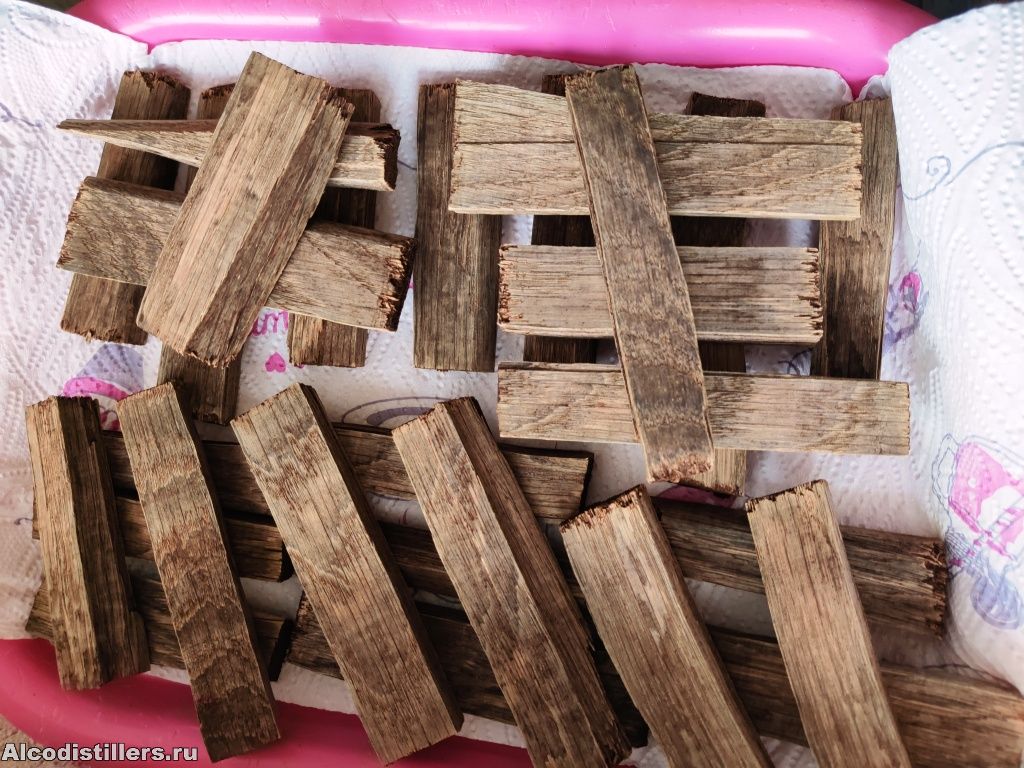

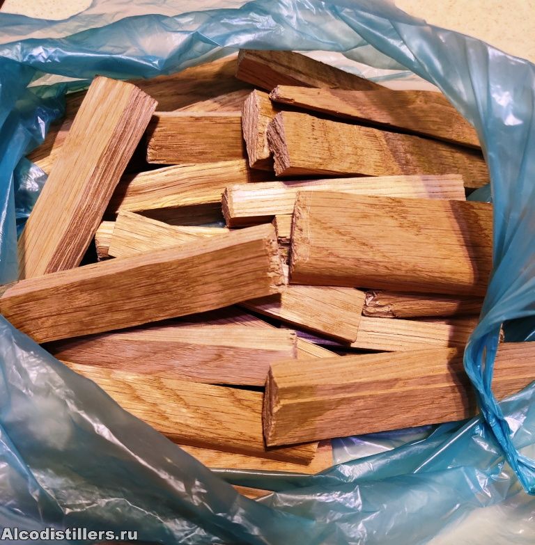

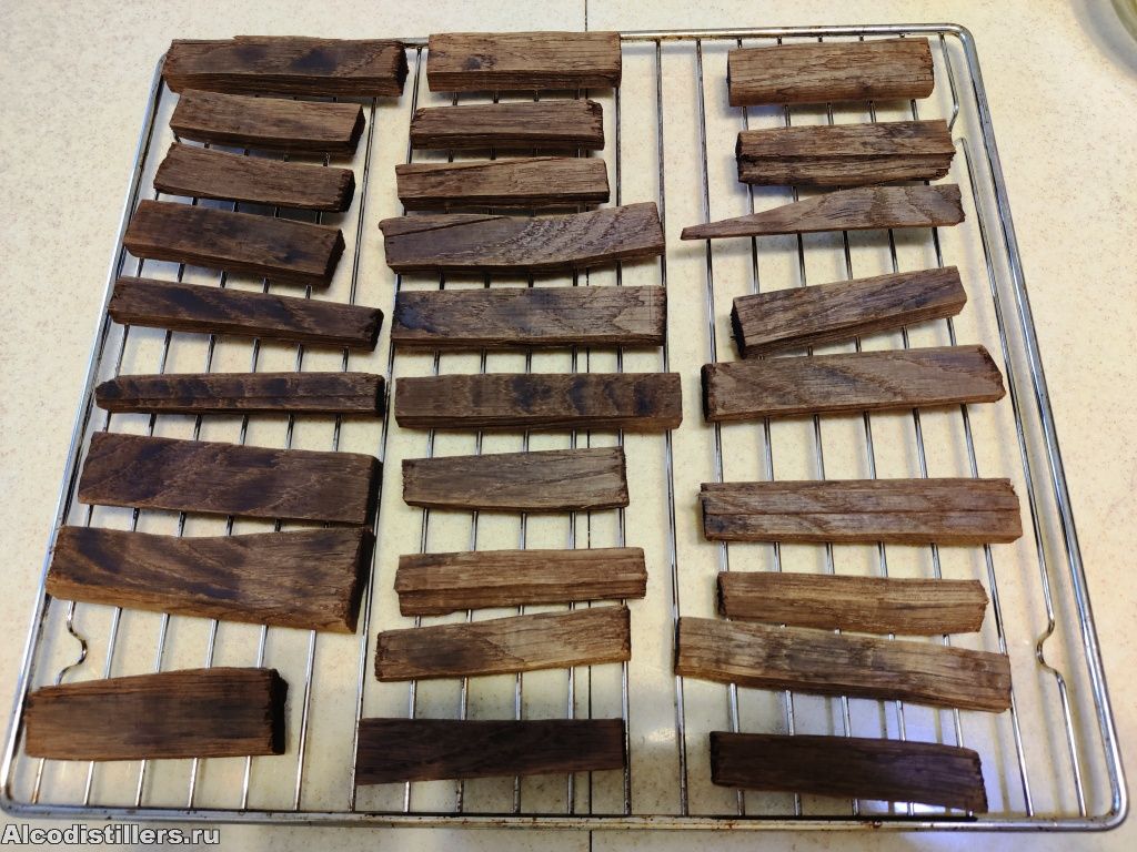

После разнюхиваний соединил третью и четвертую часть ПГ с предхвостами, разбавил до 65% (было 94,6%) и поставил на щепу отдельно. Первое тело (93,7%) соединил со вторым (94,5%), разбавил ароматными водами (отобрал при дистилляции браги), бросил три дубовых брусочка. Будет пока в стекле с ежемесячной аэрацией. В следующий сезон возможно поработаю еще с виноградом, чтобы залить с этой порцией в бочку.
