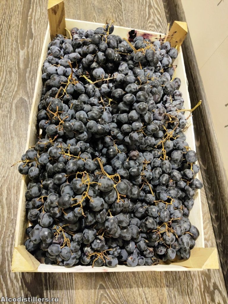

Собрал виноград с беседки. Сладкий, 18 Brix, отдельные гроздочки стали заизюмливаться. Винограда немного, всего пару килограмм. Что делать с таким количеством? А тут попался неликвид по сносной цене, ну и прикупил 11 кг, давно ведь хотел попробовать поработать с виноградом.

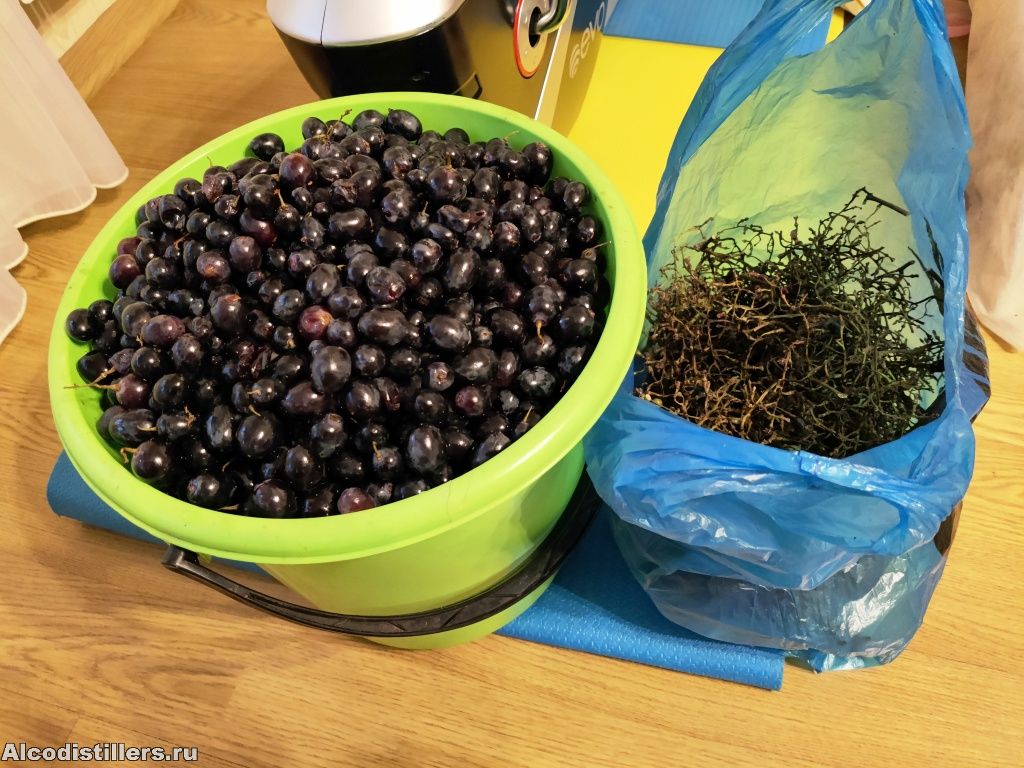

Отделил ягоды от веточек, получилось целое 15-ти литровое ведро

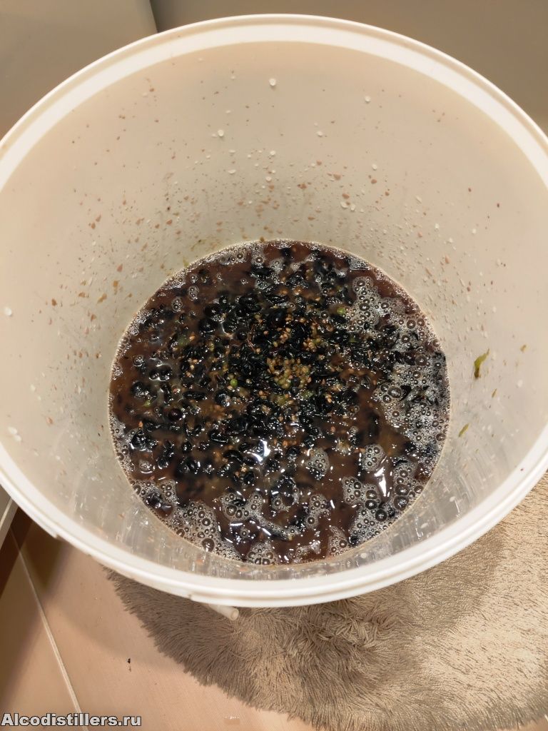

Отдельно поставил стартер по методу Семишона. На вторые сутки стал пениться

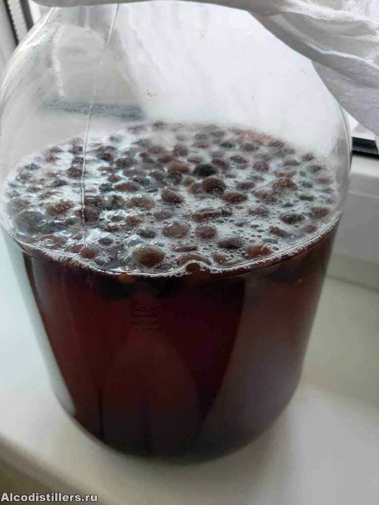

На пятые сутки шапка в бродильнике всплыла, подумал, что пора. Добавил 10 литров воды, в двух литрах кипятка расстворил два кг сахара и тоже в бродилку, туда же стартер. Поставил гидрозатвор. Шапку топлю два раза в день. ГЗ не булькает, видимо где-то сифонит. Я не парюсь - шапка всплыла, при перемешивании пенится, все признаки брожения на лицо. Через неделю подкину еще кило сахара.

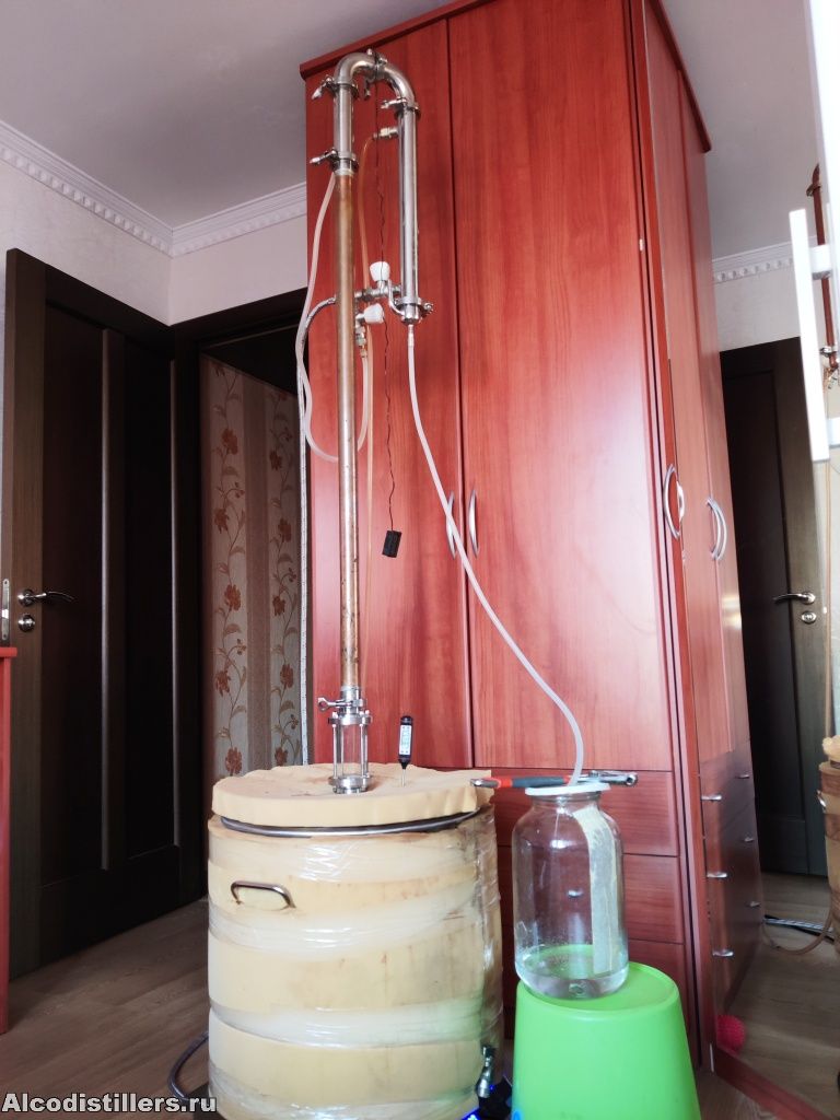

Перегнал виноградную брагу на СС. Дистиллятор
Получил примерно 2,7 л АС. Маловато будет. А тут предложили еще винограда
В основном Молдова, немного Мерседес. Сладкий. В сусле 22 Brix. Давил так же, как и первую партию, ногой. Добавил 8 литров воды и 2 кг сахара. Бродило с гребнями месяц. КП - 7 Brix. Кислотность померять не смог, у ph - метра бегают показания. Поменял элементы питания - не помогло, видимо электрод накрылся.
Перегнал. Получил около 2,4 л АС. Еще с двух дистилляций отобрал 2 литра ароматной воды.

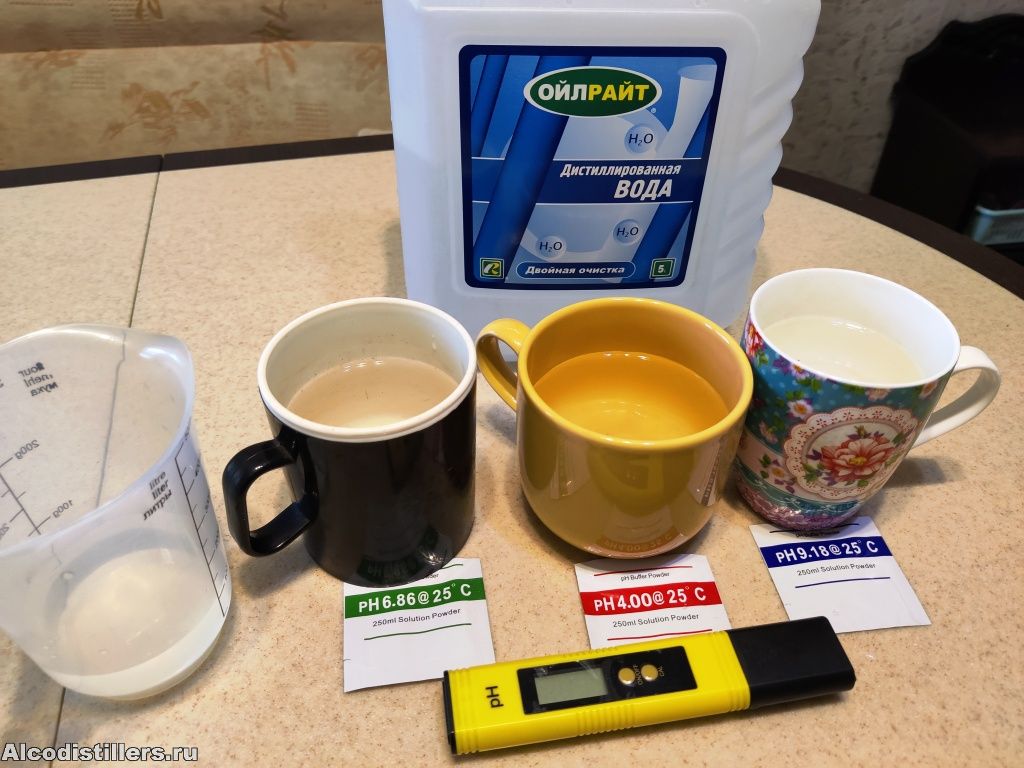

Воспользовался. Подержал в воде пару часов. Показания бегать перестали, но явно некорректные. Нужна калибровка. Заказал набор порошков для буферных растворов. Их в наборе три, а не два, как при покупке ph-метра
Откалибровал. Но, как оказалось, напрасно. Короче, начинаешь проводить измерения - показания останавливаются на какой-то цифре, а через секунд пять начинают резко меняться. При чем если раствор кислый, то на понижение показателей, если щелочной - на увеличение. Видимо все-таки электрод накрылся. Проработал три года. Тырнет говорит, что хранить нужно было с пару каплями специального раствора в колпачке или намоченной ваткой. Ну пока не очень нужен, а к сезону фруктов закажу новый.
