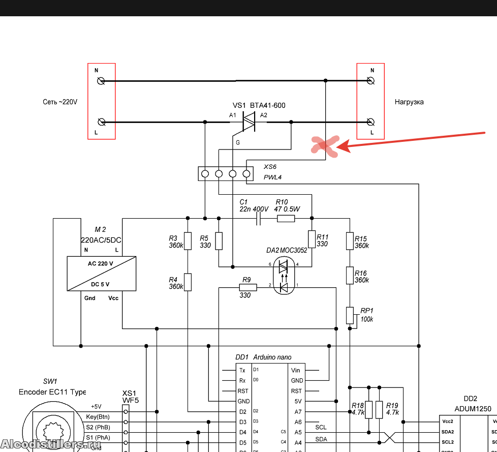

"Падаждите, пжалуста - я записываю!"(с). Не будет ли любезен уважаемый, джин - т.е. автор сей восхитительной шкатулки
 распедалить вопрос подачи питания? Что за чОрная коробочка расположена по центру композиции, и как реализовано отключение и включение питания? Что-то мне подсказывает, что "сила" не проходит через тумблер на лицевой стороне.
Тумблер отключает массу на плату управления.
Т.е. силовые выходы не отключаются, только снимается слаботочное питание с логики? А что за плата управления?
Лучше прям на схеме покажу. Разрывается нейтраль на плату. ![]()

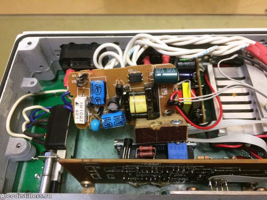

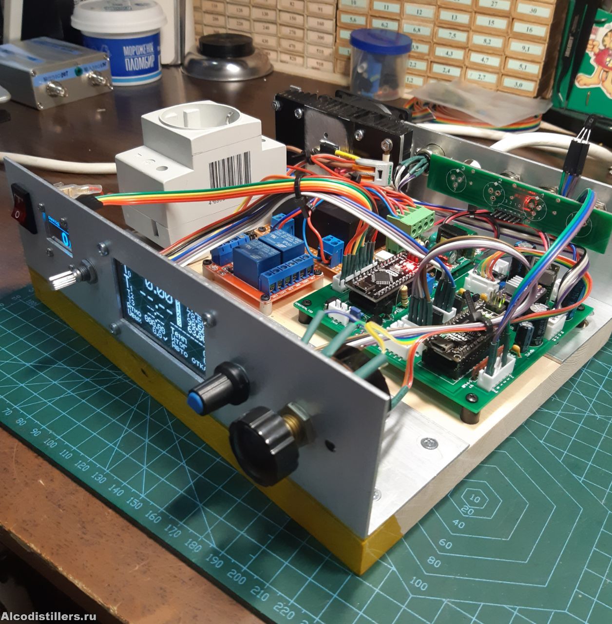

Только щас заметил, не та фотка с начинкой. Такая должна быть![]()
Рядом с семистором датчик температуры. Включает вентилятор при разогреве до 60гр. Релюшка ниже стоит.
Блок релюшек убрал, надобности в них нет. На их месте стоят лмки на 9 и 5в. Иначе греется сильно если сразу с 12 на 5в![]()

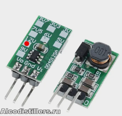

От ЛМ-ок можно отказаться в пользу шим преобразователей , они не греются так а размером практически такие же , правда стоят дороже.![]()
на Али искать по (DD4012SA 1A постоянного тока 5-40V до 3V 3,3 V 3,7 V 5V 6V 7,5 V 9V 12V)

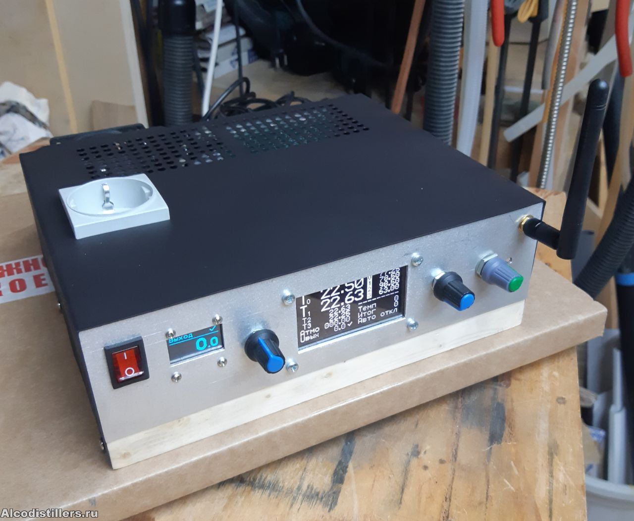

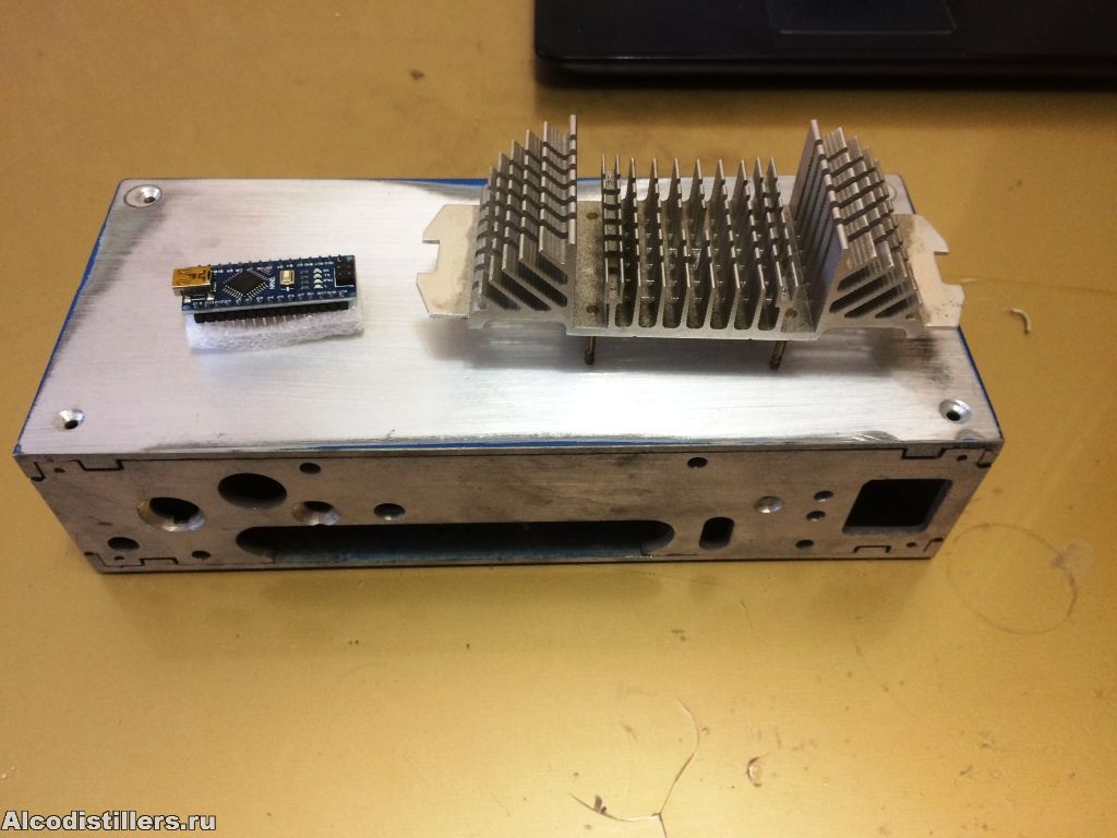

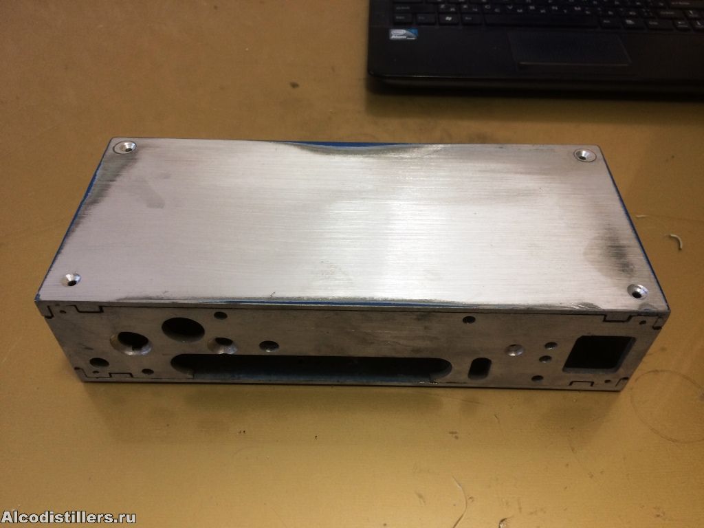

Начал очередной перфекционизм:
Опять что-то от советской радиостанции Лен,но располовиненный для зарядного АКБ. Потребность отпала и он валялся. Теперь будет корпусом для стабилизатора
Радиатор для BTA-41 предполагаю ставить от какого-то древнего процессора:
со своим вентилятором. Не знаю хватит ли его при долговременной работе( max 3,5 кВт), но при паре часов работы почти не нагрелся. Правда в открытом виде( без корпуса).
Хватит
Мне тоже так кааца

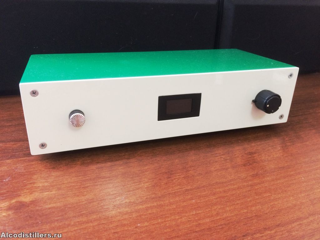

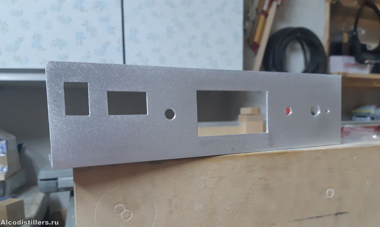

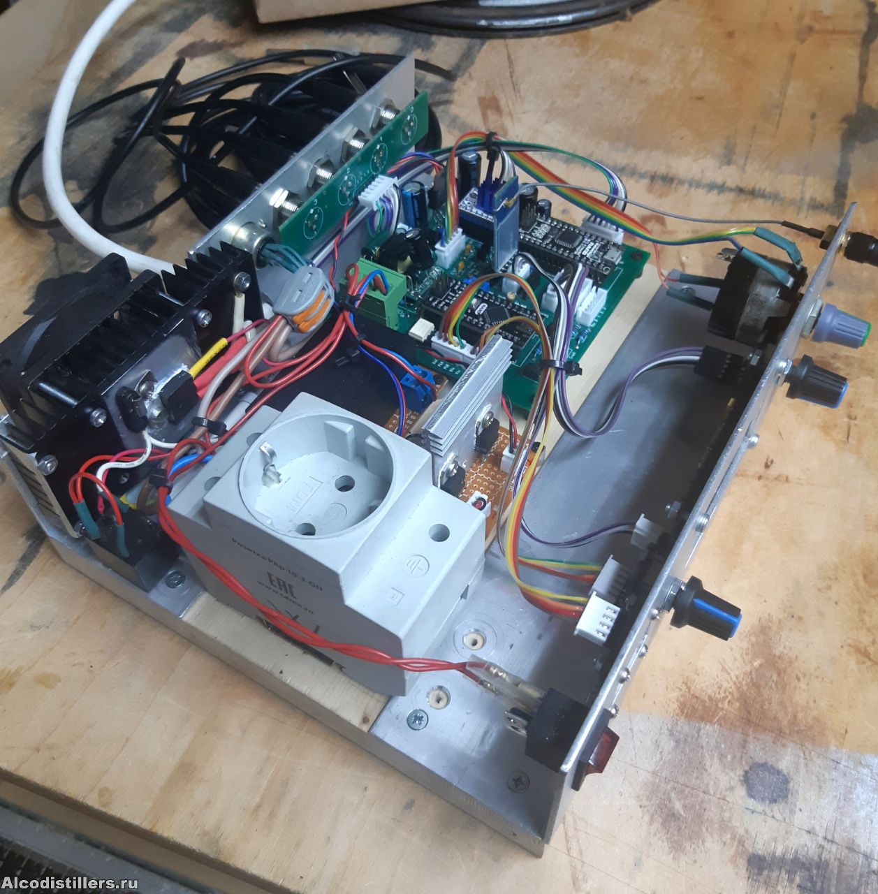

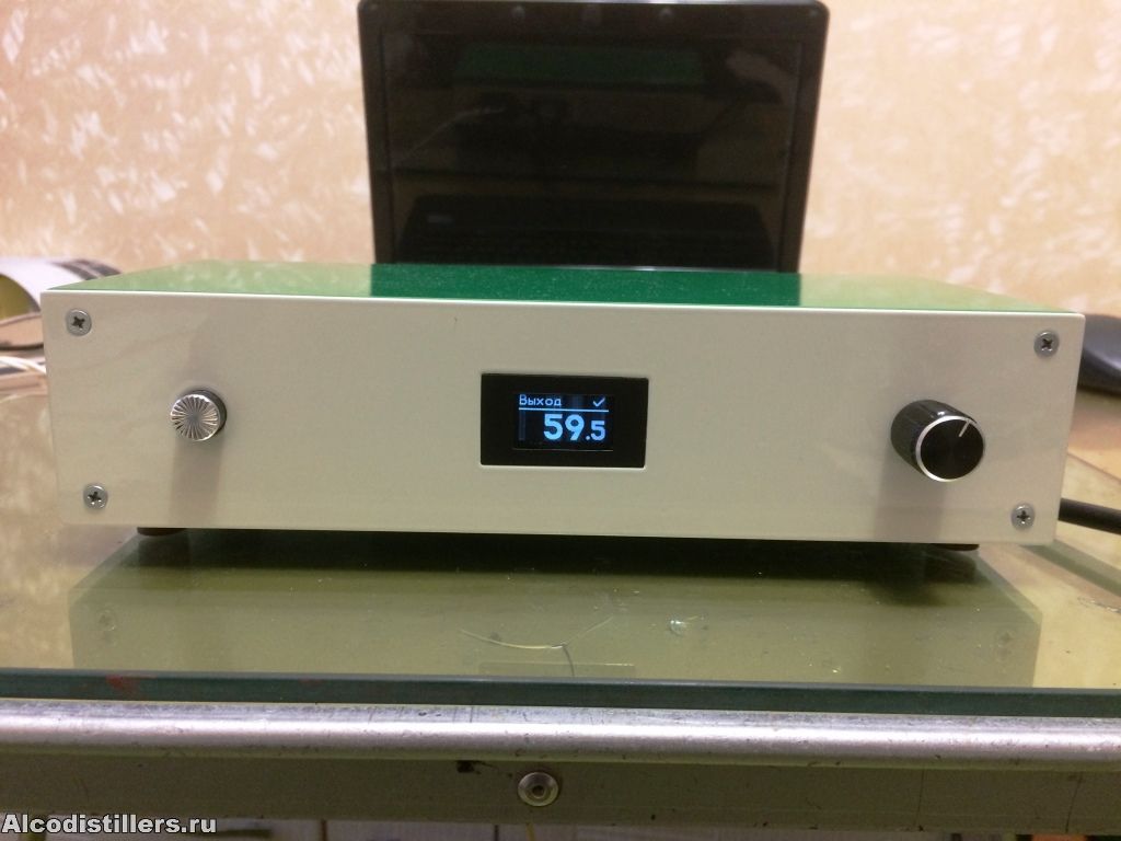

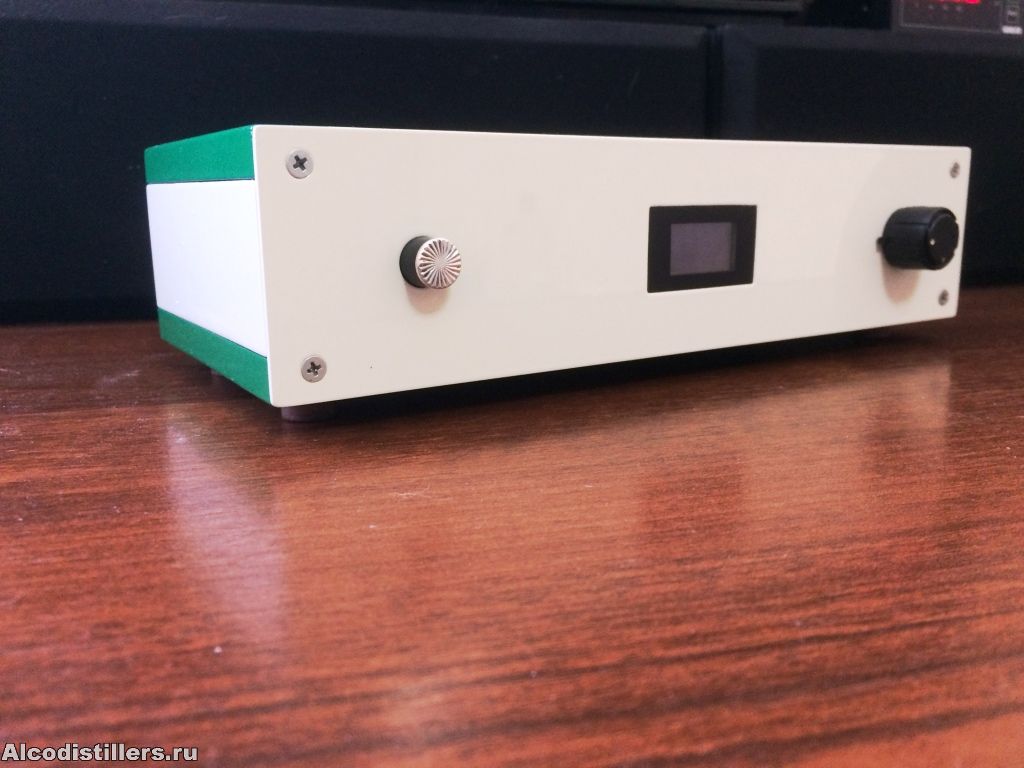

Привел в порядок:
Кинескоп 0,96", вырезал под него окно в панели - что-то не вяжется, смотрится не айс. Увеличил с соблюдением сторон 16х9 и сделал "шелкографию" из самоклеющейся пленки. Ничё так

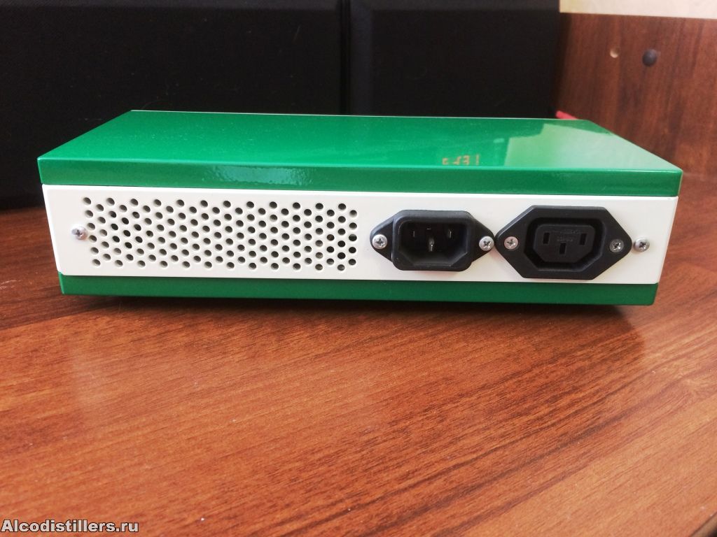

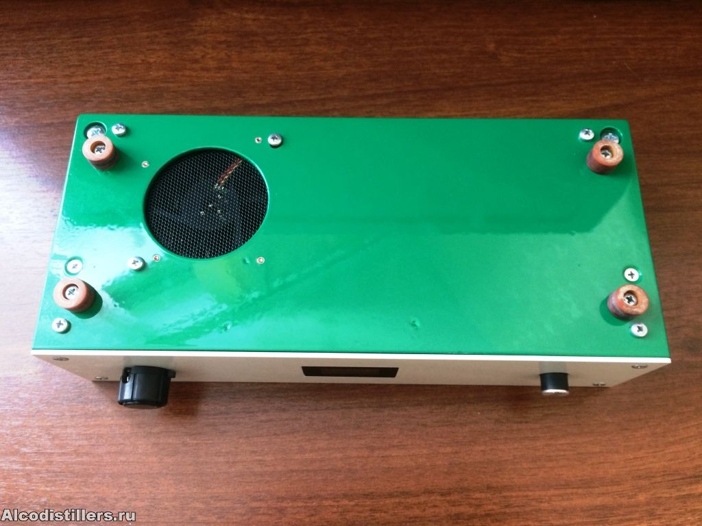

Опять мало места сзади:

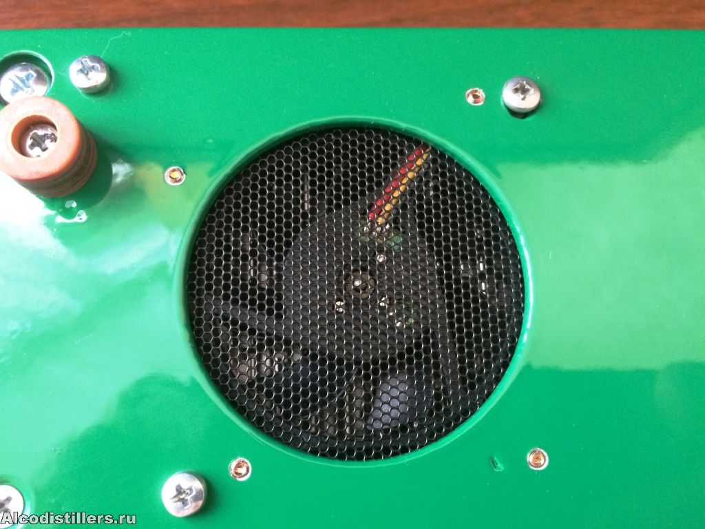

по этому забор воздуха сделал на задней панели, а выброс вниз:
Автопроизводители поумнели и стали не нужными аккустические панели от динамиков. Ими очень удобно оформлять вентиляционные окна:
И выглядит хорошо, и сопротивление минимально.
Эти разъёмы сзади держат ток тэна?
Чего-то я им не доверяю.
3,5 кВт держат. Но они у меня от древних компов, а не с али.
Я побоялся, видел кучу поплавленных. Да и шнур с нормальным сечением под эти вилку и резетку не найти. Только самому делать.
Вообще симпатично получилось. "Монитор" потерялся, это минус
Maxus, это отдельно регулятор, типа как РМ2, там тоже нет монитора.
Да,это минус. Но( пока еще) можно найти специалиста, который все сделает
Я про то, что маленький дисплейчик потерялся на большой лицевой панели.
У меня тоже такой мелкий. Видел, что есть большие, но ценники негуманные. Жаба душит. Да еще они просто подключаются без всяких изменений прошивки... Очень хотелось купить, но пока в другое место финпотоки направлены
Вон про что. Нет, все нормально.
все нормально.
Увеличенное окно и "шелкография" из черной самоклейки довольно неплохо скрыло миниатюрность дисплея:
Конечно же большую роль сыграли крупные цифры.

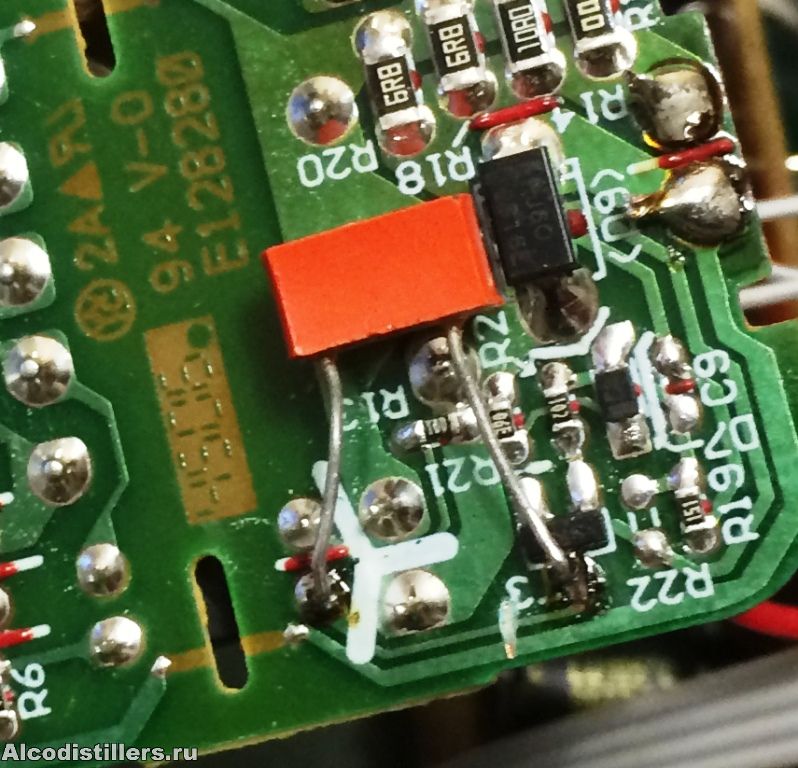

Сейчас практически у всех валяется много зарядок от мобилок. Ну и вентиляторов немало. Только зарядки на 5 В, а вентиляторы зачастую на 12 В. В своих самоделках я редко когда подаю на вентилятор 12 В, обычно 7 - 8, охлаждения хватает, а шума намного меньше.
Проще всего увеличить напряжение у зарядки, в которой стоит оптопара:
Ни разу не пришлось искать схему зарядки, тупо перерезаю дорожку, идущую на светодиод, и впаиваю стабилитрон:
Обычно такого исполнения, как на фото( двунаправленный, не надо париться с соблюдением полярности включения). Если КС162, то напряжение на выходе немного меньше 7 В, если КС168 - немного больше.
