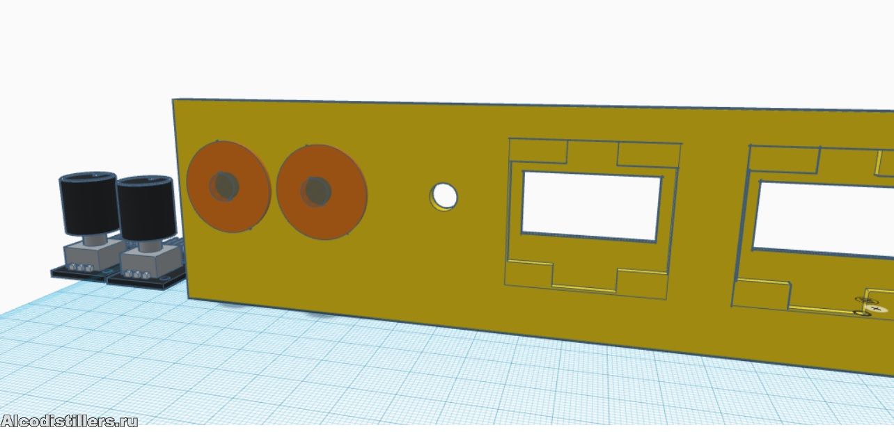

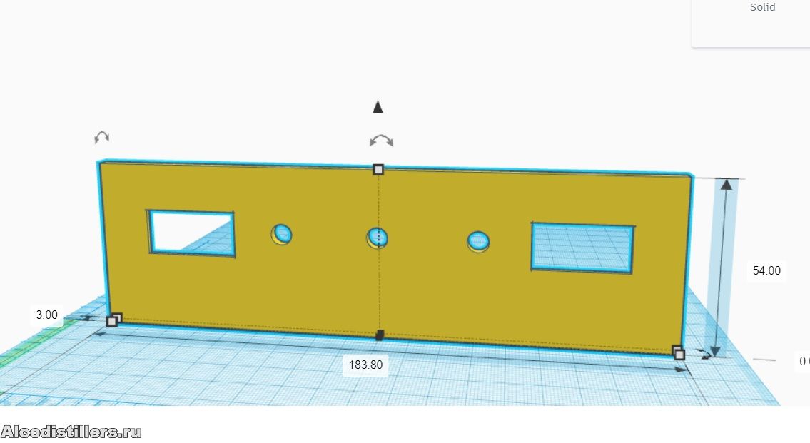

Может копипастой врежете окошко для второго экрана 1.3 дюйма и третий регулятор?
так ? экраны 1.3
Maxus ©:
начал греться при 3 кВт.
Даже не знаю нужен ли он  :( я уже и розетку с вилкой считаю как расходный материал

nnbel ©:
так ? экраны 1.3
Да наверное лучше экраны в одну сторону (влево удобнее), а отверстия вправо (под правую руку). Спасибо!

Re: Организуем самоделку в корпус
nnbel ©:
Круть! Если можно - центральное отверстие чуть вправо двинуть, что бы оно либо по центру между двумя другими было, либо даже с небольшим смещением вправо. И решетку из верхней крышки убрать, а? И вот оно - счастье! :). А заднюю панель мне супруга в автокаде в 3D нарисует - с плоским возни гораздо меньше!
SLOG ©:
так ?

228

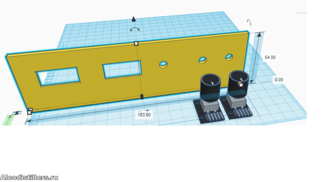

nnbel ©:
так?
Так красиво! А энкодеры с круглой платой (у Вас один такой был на фото) поместятся?
SLOG ©:
поместятся?
можно между экранами светодиоды воткнуть 4 штуки , на 3 или 5 мм

nnbel ©:
Не, я не практикую светодиоды.... Это авторская заморочка...
З.Ы. А крайний энкодер в стойку не упрется? Боковина же в паз должна войти?

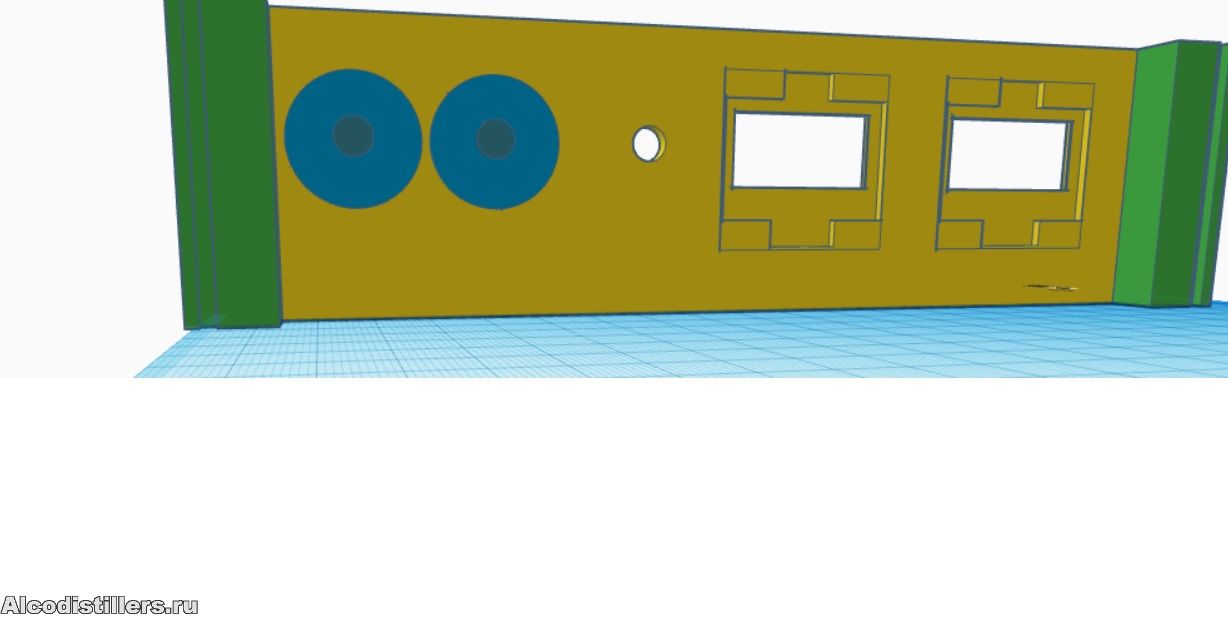

SLOG ©:
nnbel ©:
Супер!  *INLOVE*

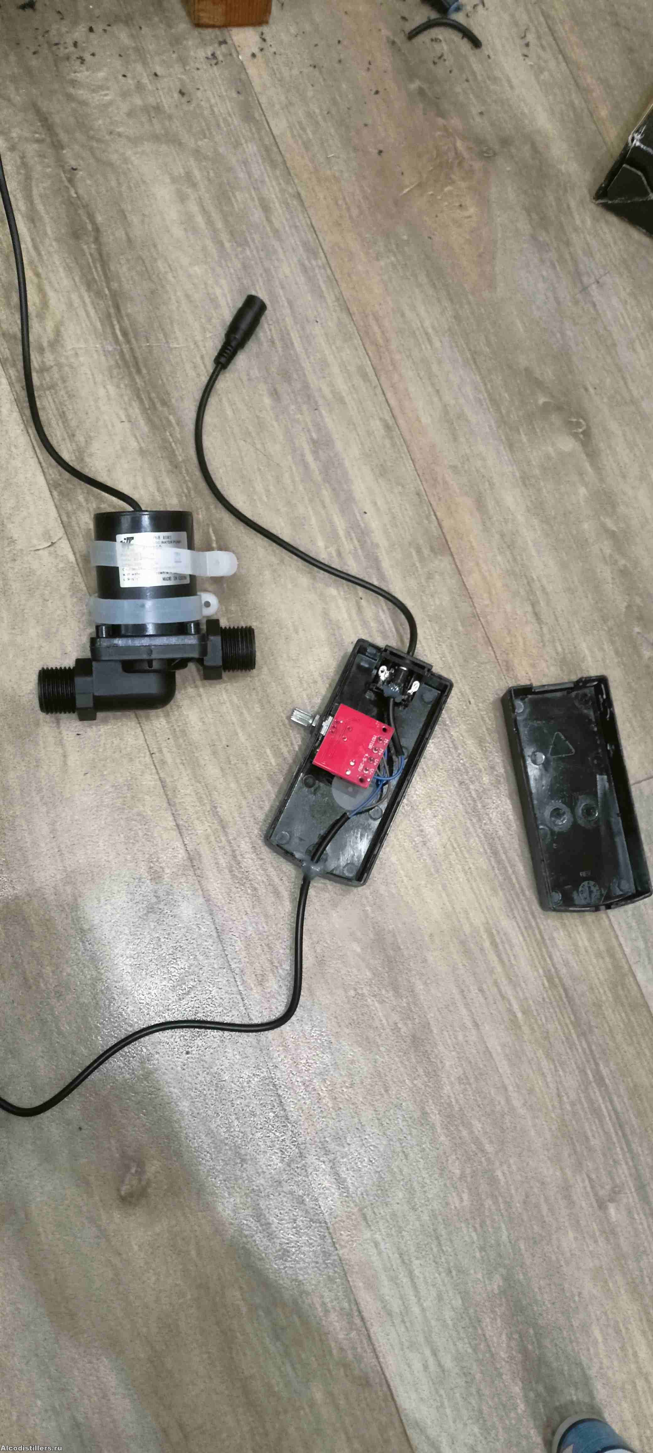

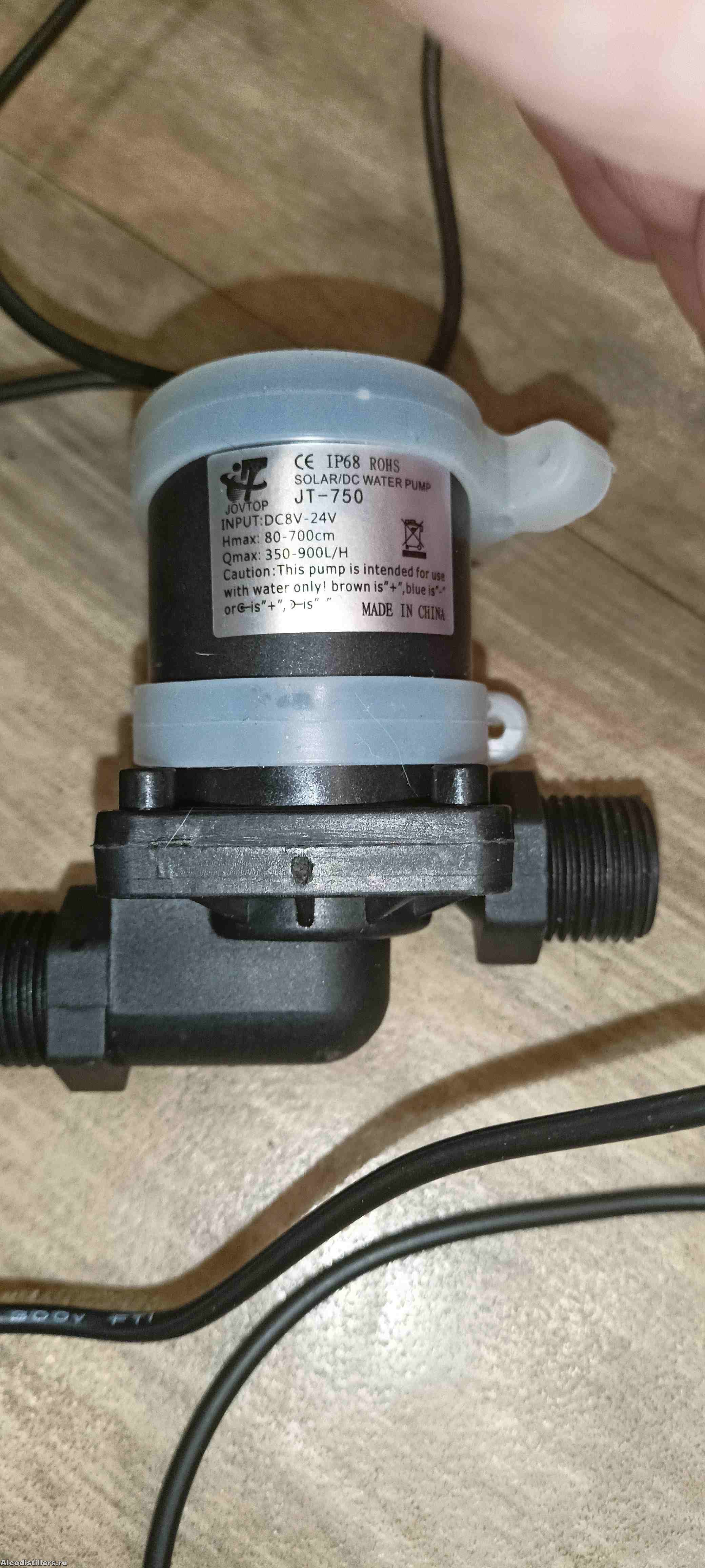

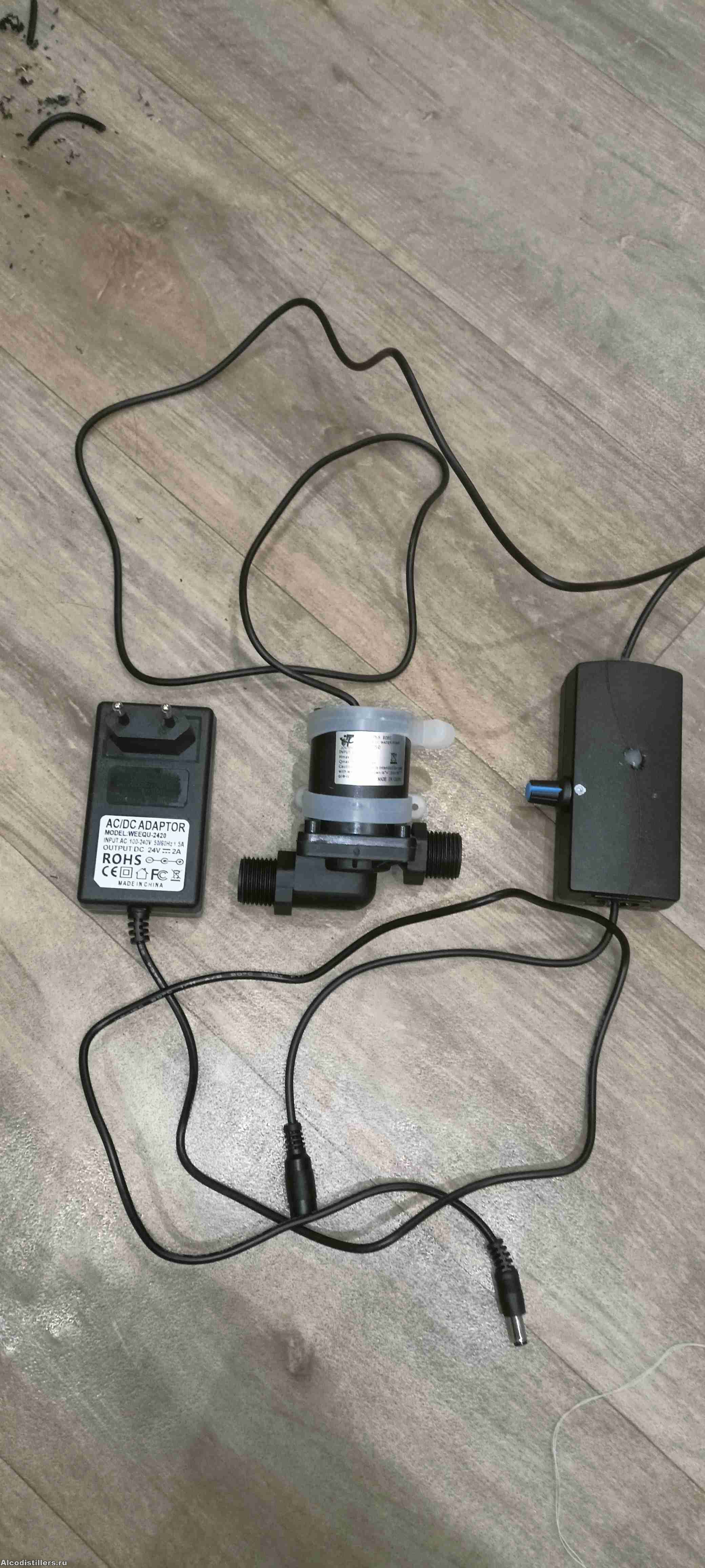

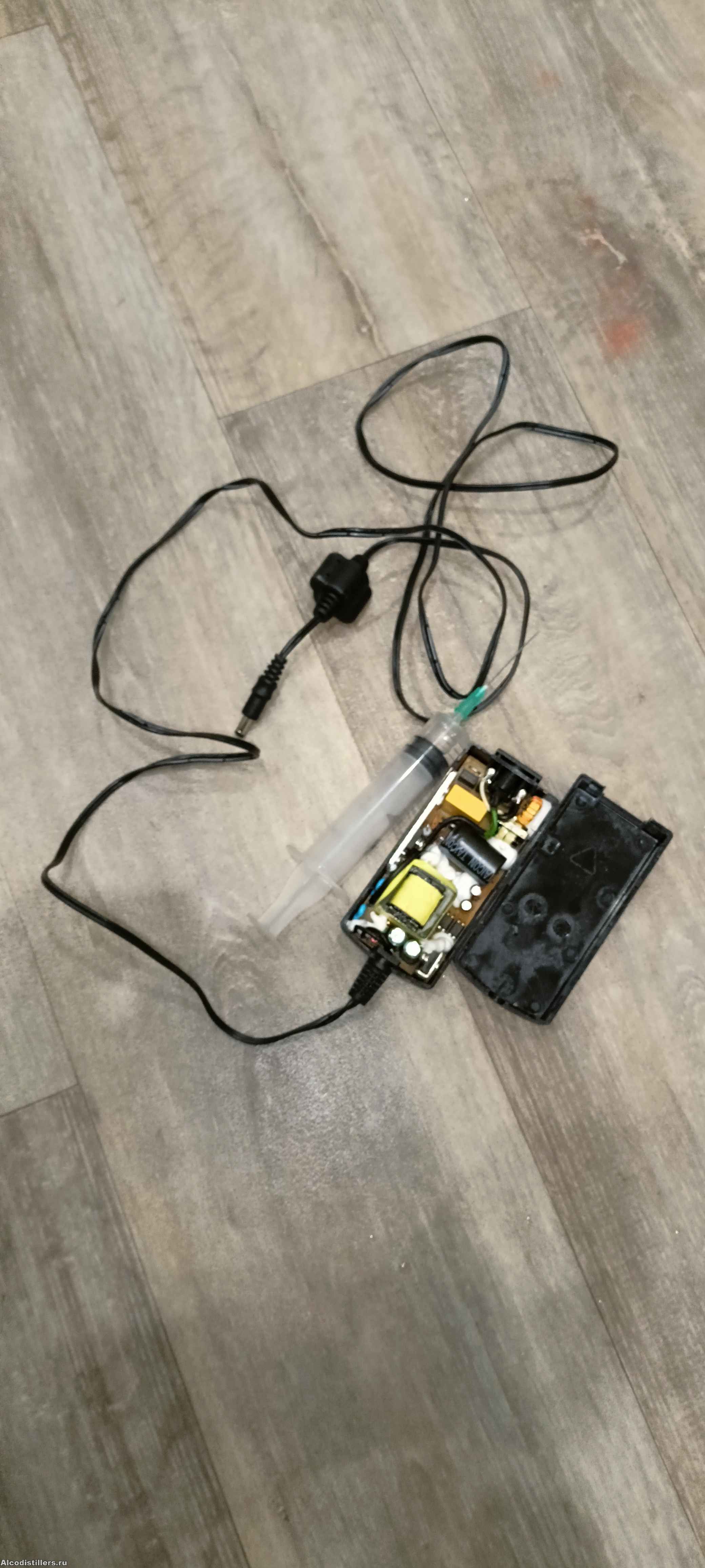

Не знаю куда поделиться. Решил здесь, по теме ближе.
Приспичило мне добыть маленькую коробочку для регулятора оборотов насоса. Попал мне в руки адаптер питания от какой-то электроники.
Как аккуратно вскрыть?  *SCRATCH*
Насмотрелся видосов. Народ бензином, дихлорэтаном проливает шов и вскрывает.
*ns7*
Но у нас же есть "головы"! :D
Пролил шов из шприца, 15-20 мин выдержки,    легкий удар в шов отверткой, чтоб поддеть - сработало. *Vic*
skoff ©:
легкий удар
Я в скрываю так:
Кухонный нож поострее, ставишь на угол шва, молотком х~як как следует, чтобы нож вошёл миллиметра на три, потом следующий угол. Обычно после 2-3 углов уже вскрывается. Следов вскрытия не остаётся.
Про головы интересно, пятна остаются от них? Я как-то ими лак на машине испортил, насквозь проело каплей.
238
Maxus ©:
В моем случае нет, но пластик бывает разный.
Maxus ©:
Таких видосов тоже много.
Метод универсальный - ко всему подходит  :D

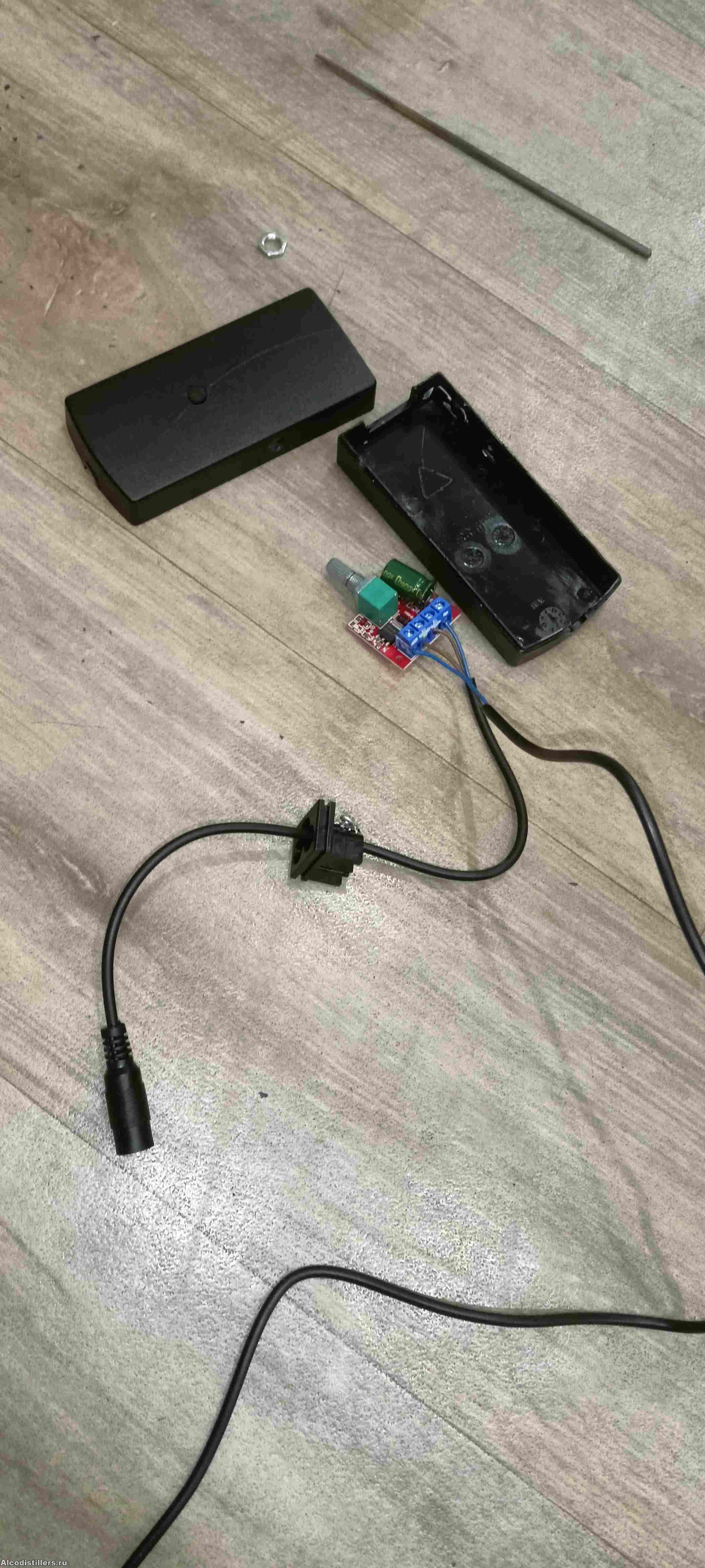

239 (2024-12-07 21:12:26 отредактировано skoff)
skoff ©:
Приспичило мне добыть маленькую коробочку для регулятора оборотов насоса. Попал мне в руки адаптер питания от какой-то электроники..
Результат.
