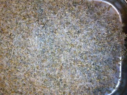

1кг ячменя проращиваем солод не более 1/3 длины зерна Солодовые фантазии. Различные виды солода в домашних условиях  жарить солод не нужно.
  Берем самую простую мясорубку и пропускаем его вместе с ростками, мокрый и приятно пахнущий (запах напоминает зеленый огурец)  Если нет мясорубки, можно заменить блендером поместив это в емкость с водой, пошуровав там активно длинной насадкой.     Далее осахариваем по схеме отсюда  Температурные паузы на примере односолодового затора для виски  в 5 литрах воды.

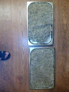

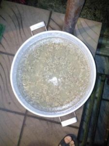

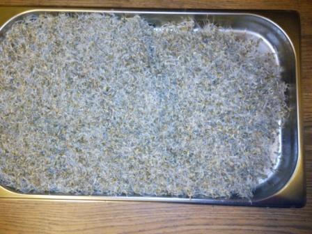

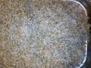

Всем доброго дня! Вот и я прикоснулся к «великому», хоть это  так называемая имитация, но тем не менее  в названии рецепта, на мой взгляд кроется подвох. Это так у нас Николаич прикалывается рецепт «для ленивых». Пришлось попотеть,  если все получиться правильно, то это того стоит. Начну по порядку. Замочил  рожь два килограмма, (ячменя пока не прикупил) предварительно промыв проточной  водой и обеззаразил слабым раствором марганцовки. В процессе замачивания менял воду несколько раз. Примерно через  20 часов, зерно набухло и проклюнулось, разложил на два подноса, слоем примерно 2 см. накрыл мокрым полотенцем, два раза в день увлажнял и переворачивал. К концу первых суток все зерно покрылось корешками, ростки тоже были, но еще не большие. Вторые сутки, на мой взгляд, дали хороший результат по размеру ростков и корешки переплелись между собой, ворошить было уже затруднительно, вся масса превратилась в один сплошной « пирог». На третий день вся масса увеличилась примерно в два раза, ростки достигли 1/3 длинны зерна, где-то больше где-то чуть меньше. По сравнению с ячменем ростки кажутся маленькими, но само зерно ржи тоже небольшое. Принял решение делать зеленый солод и варить затор.

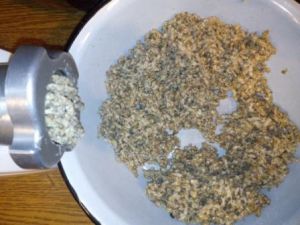

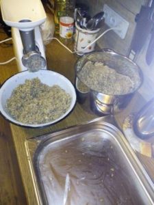

Молоть солод занятие не из легких, из двух подносов получилась примерно 7 литровая кастрюля не утрамбованного солода.

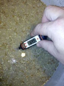

Варить затор поставил в алюминиевом баке на 25 литров, вообще к алюминию пригорает меньше, может реакции взаимодействия с металлом и происходят, но такого объема  из нержи у меня емкости нет. Нагрел 10 литров воды примерно до 55°, засыпал весь солод, при помешивании стал доводить температуру до 65°.Мальтозную паузу выдержал 45 минут.на вкус затор стал слаще.

Михаил, привет! Спасибо за респект. Про дробину примерно так и предполагал, что будет гемор при процеживании, да еще моя была вчера не в духе, короче посмотрю после сбраживания по обстоятельствам. Но то что,  могут забиться трубки, даже не догадывался, спасибо что предупредил. На фруктовых у меня таких проблем не было, хотя перегонял всегда со жмыхом. В следующий раз буду тоже молоть блендером, с мясорубки даже вонь пошла, нагрелась, хотя и с перерывами. Ты скажи, какая она на вкус то родненькая, а то на дуб и  в банку … сила воли у тебя…отдать должное. У меня наверное все равно будет по другому, рожь все таки.
