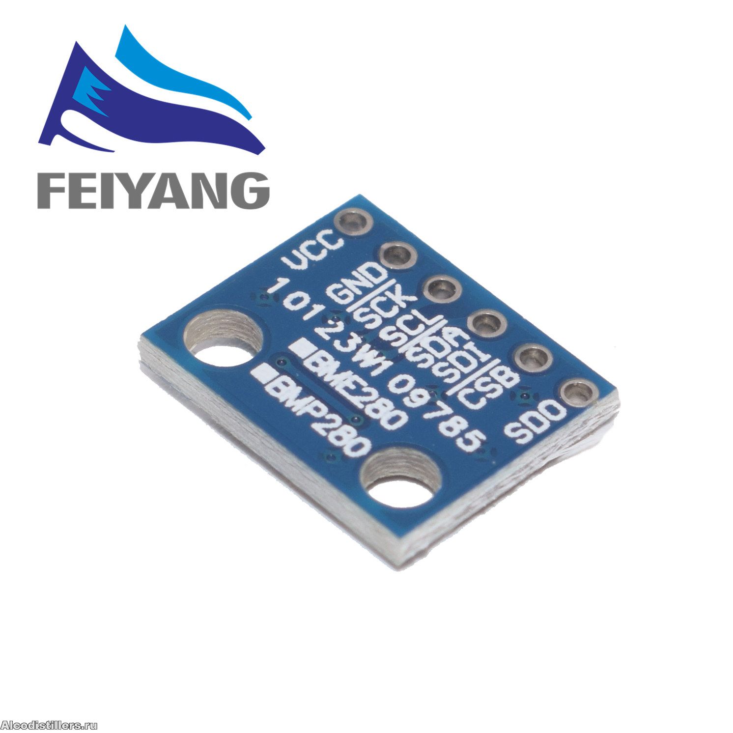

По комплектации: нашел по коробочкам всё, кроме ВМР180.
Имеется ВМР280. Подойдет ли?
    size: 189.71Кб type: jpg
164 (2020-03-11 18:52:29 отредактировано d.styler)
1GOG ©:
Нет. Там другая библиотека нужна.
Можно пока без датчика давления сделать, позже добавить.

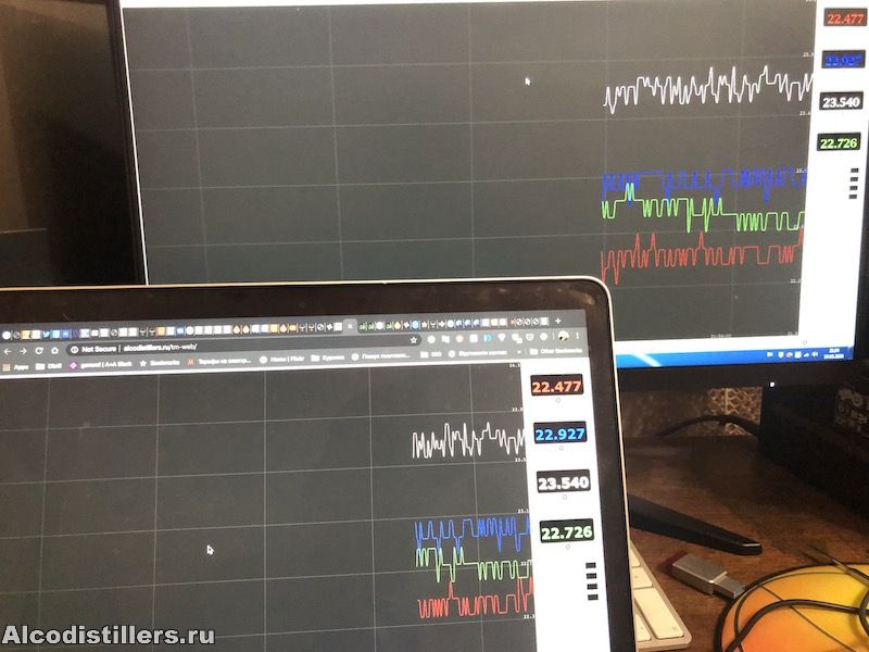

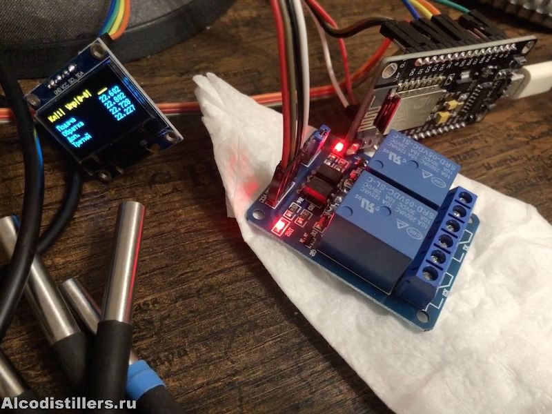

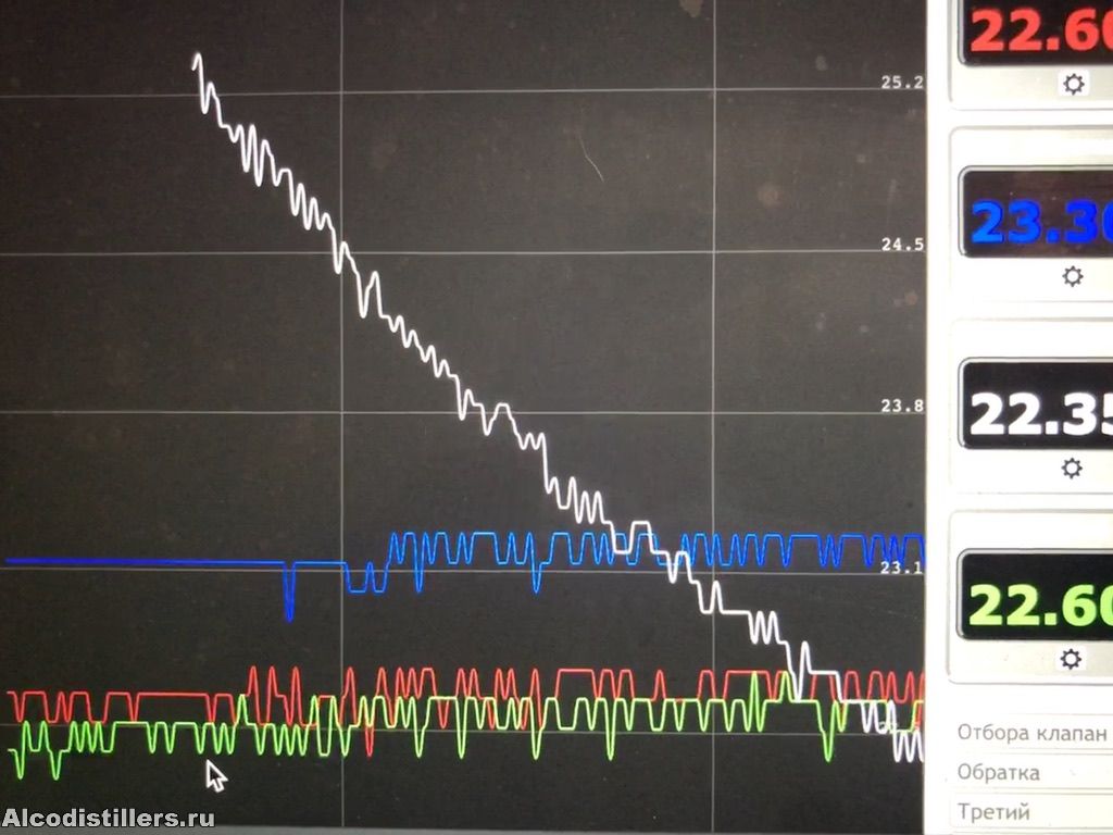

Отчитываюсь.
Залил прошивку для режима sta через флешер.
Скомутировал для начала только температурные датчики.
Следуя инструкции, подключился к модулю по Ви-Фи, указал настройки своего роутера. Пока без подключенного экрана.
Рестарт, заглянул в роутер и определил адрес, который был выдан ЕСП - 192.168.1.4
В меню роутера закрепил этот адрес за модулем навсегда. Дабы потом не искать.
Перешел по ссылке TM-WEB и указал адрес модуля.
Соединение успешное, черный экран и справа окошки с показаниями датчиков температуры.
Значения температуры меняются, график черный.
Поочередно зашел в настройки каждого датчика, активировал показ значения датчика на графике, дал имена каждому и разукрасил в разные цвета.
Все работает, нужно подключать остальной обвес.
Что бы указать наличие экранчика, пришлось очистить конфигурацию и подключиться по Ви-Фи непосредственно к модулю.
Впрочем, все это есть в первом сообщении темы.
Итак...
Не нравятся мне эти пилы-ступеньки в графиках. Чувствительность менял до 0.5 - не помогает.
Читал выше, что проблема в датчиках. Датчики в металических гильзах, куплены в разное время у разных продавцов. Ведут себя одинаково...
Буду тестить.

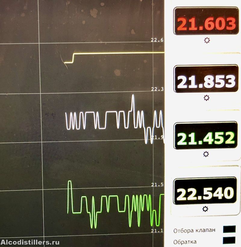

173
1GOG, да это датчики
"Чьорт побьери" (с)
Похоже, что таки ДА!
Нашел еще один датчик, безкорпусной, в смысле без гильзы. Распаял - подключил.
Все видно на экране - верхний график:
И это при точности 0.0625!
    size: 176.74Кб type: jpeg
174
1GOG, да, так и есть. Я тестирую с ворохом голых датчиков.
175
Скорее всего датчики, которые идут с гильзами просто не припаяны, а на эпоксидке держаться

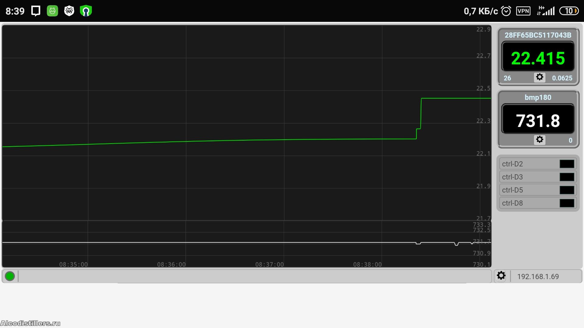

179 (2020-03-12 08:48:06 отредактировано Дмитрий Васильев)
У меня нет свечек, датчик без гильзы в экранированном кабеле.
Кстати, мониторю удаленно
Хотя иногда бывают свечки
    size: 176.42Кб type: jpg
    size: 186.57Кб type: jpg
180
Здравствуйте. Т.к. исходников нет, то вопрос к разработчику - можно ли увеличить кол-во подключаемых датчиков до 6 шт.? Четырёх мало. И второй вопрос - с BMP280 будет работать?
