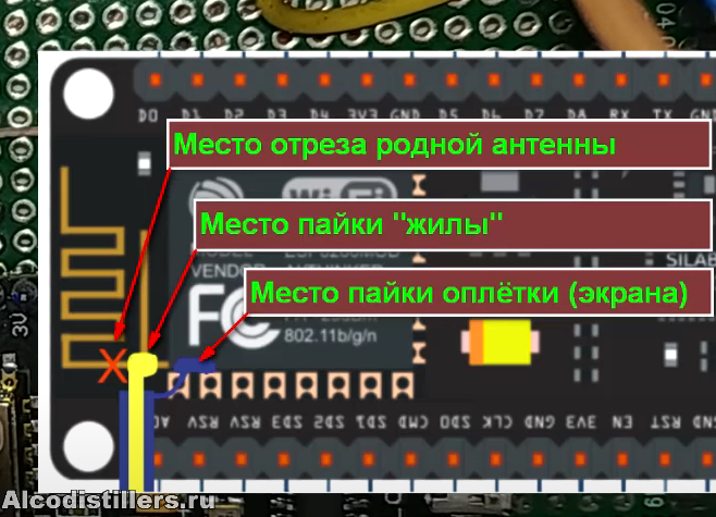

У кого-то на фото видел антенну на корпусе устройства. На плате ESP8266 ESP-12E есть точка, куда ее можно подключить?
У меня корпус будет металлический и без внешней антенны, наверное, не обойтись.
1 063
Андрей6319 ©:
На этой модели нет разъёма под антенну, но её можно подпаять к штатной дорожке, я так делал. А вообще существуют с разъёмом, вроде, на esp32 видел. Вотой вариант у меня работает отлично без антенны.
К конечной точке этой дорожки-антенны, или начальной?
1 065
Андрей6319 ©:
К начальной: нужно оставить несколько миллиметров первых, а остальную змейку аккуратно отрезать скальпелем. Залудить, центр подпаять, а экран на GND.
Т.е. антенну на плате отключить. Понял.
1 067
мопед не мой, автор божится что припаяв антенку от чего-то роутероподобного, связь улучшилась

nubsaybot ©:
Упс. Что-то на картинку глянул и закрались сомнения, а то ли я заказал? nodemcu v3 esp8266 ch340 Lua WIFI

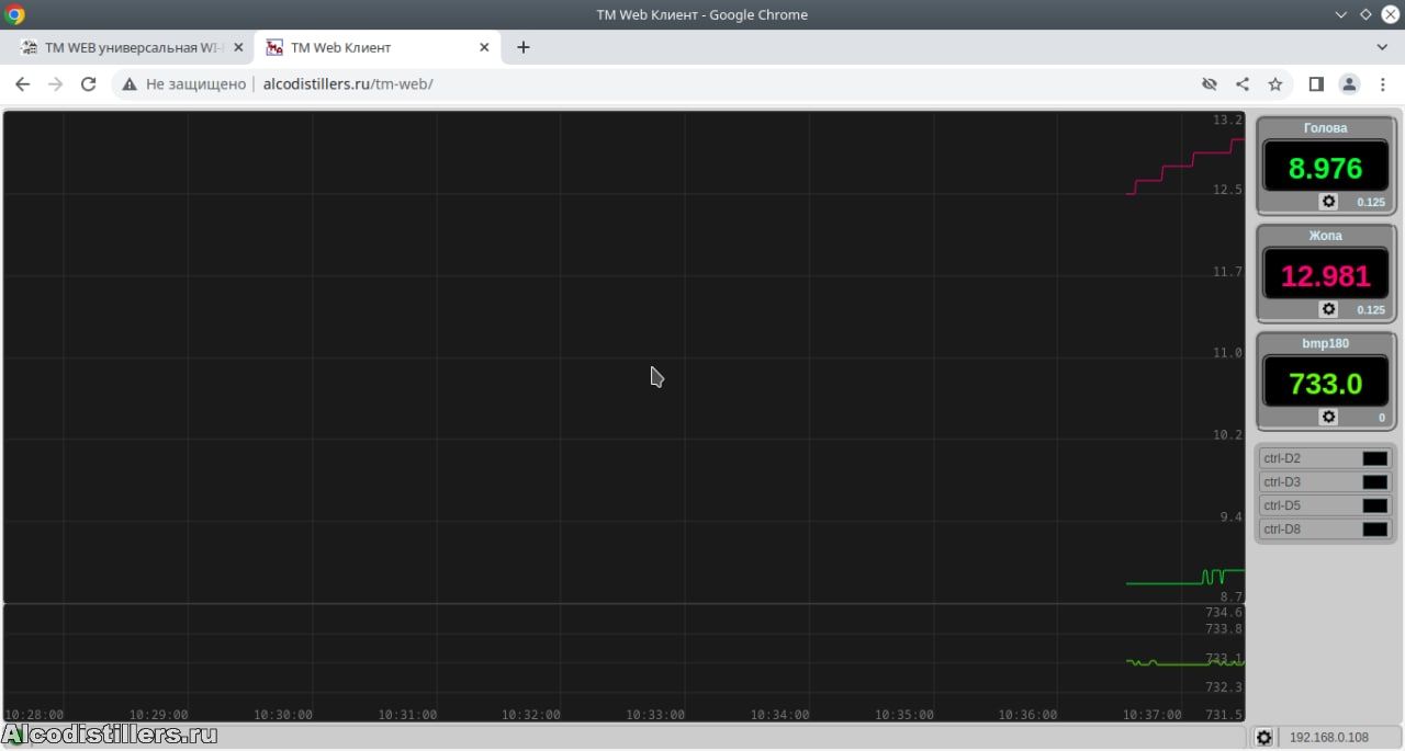

В адресной строке браузера необходимо набрать адрес chrome://flags На странице настройки в поиске вводим -private network И отключаем на выпадающей кнопке  -  Disabled см. изображение как должно быть...
Вот где собака порылась..
На старом компе я такого вроде не делал..
Заработало! :)
