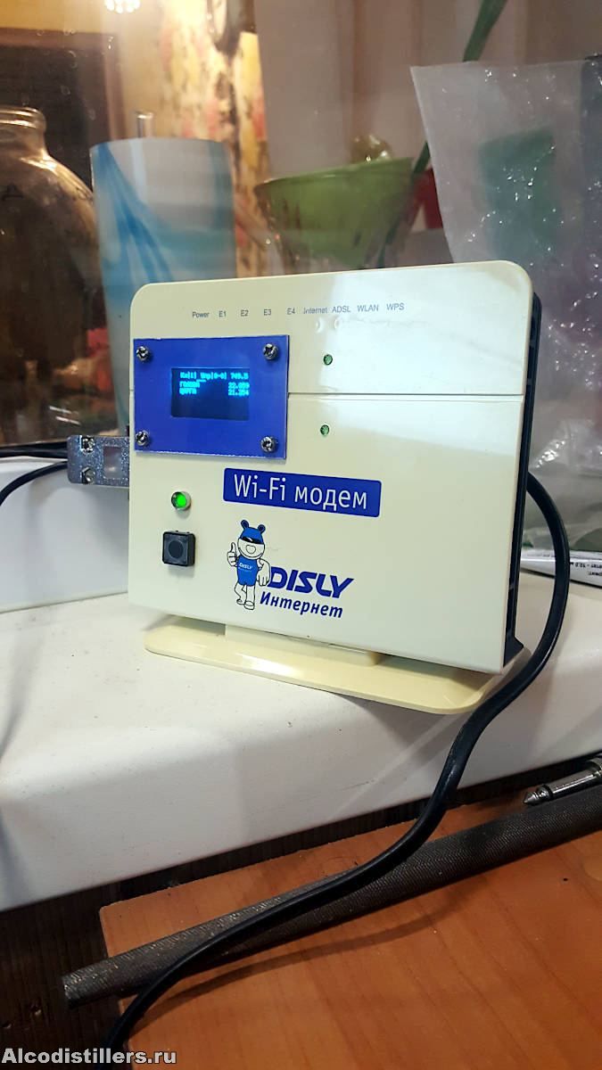

Перешел с TMAS на TM WEB.
Не потому что так захотелось.. потому что винт на компе слетел.. следом и все остальное.
После восстановления и установки винды 10 вместо 7-ки, встал вопрос - а как работать с колонной?
Попытался вспомнить, как устанавливал все эти явы/джавы.. джары.. не..
Саму железку ТМ WEB сделал давно, просто лежала на всякий случай.
И вот он настал :)
Второй день гоняю в режиме STA, вроде все нормально.
Датчики снял с TMAS, а то были левые какие-то, пилу рисовали..
Ну все, скоро буду аппарат заряжать.
