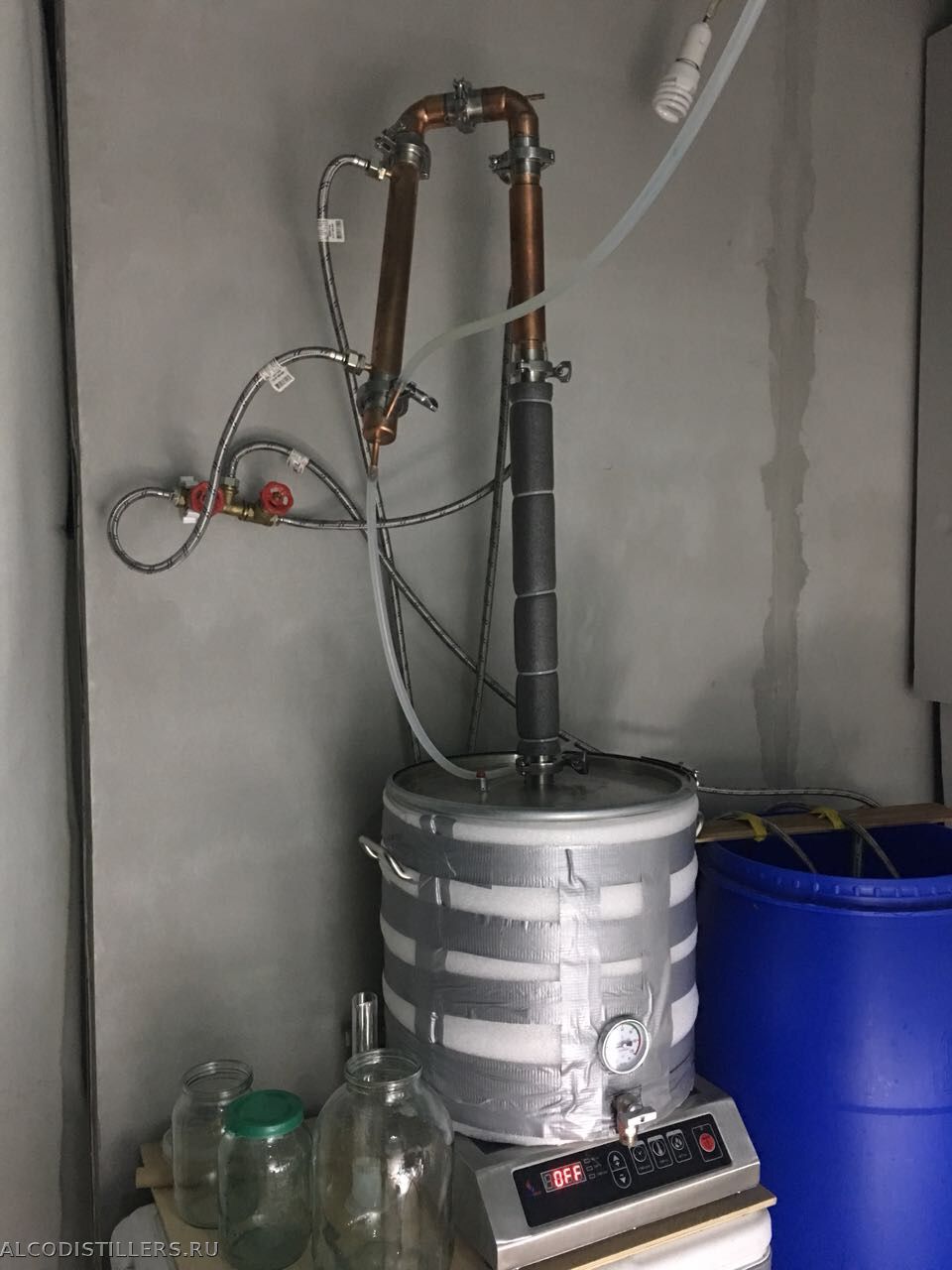

Ivanich,
Было бы неплохо фото вашей колонны увидеть.
У вас царга утеплена?
Индукционка при работе отключается?
Напряжение в сети не скачет?
Если есть скачки давления в водопроводе ставьте редуктор на воду.
Царгу однозначно нужно удлиннять, я бы увеличил высоту насадочной части с ваших 0,5 до 1,5 м если высота позволит, но сначала нужно разобраться со скачками температуры и получить хоть какую то стабильность и плавный а не скачкообразный рост температуры иначе увеличение высоты царги не даст особых результатов.
царга 1500мм
насадка мочалки
тэн 2000вт
куб 22 литра

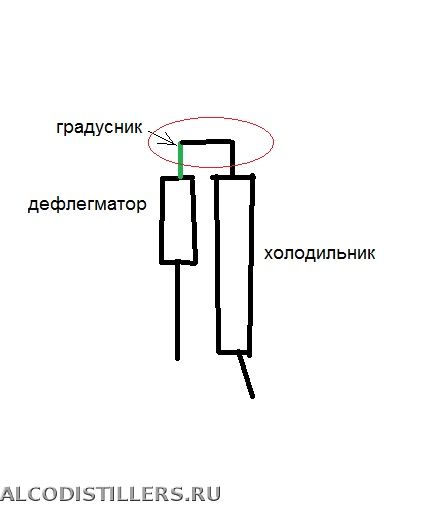

Извините, что я тут решил накалякать свои мысли (я не профи)
Медь имеет высокую теплопроводность
При очень малом участке загогулины (красный овальчик), часть, отмеченная зелёным, превращается в дополнительный дефлегматор (за счёт теплопередачи от охлаждения холодильника), потому падает отбор.
Градусник, положение которого примерно указано на картинке стрелочкой, при этом может показывать что угодно, в диапазоне от температуры пара до температуры трубы (которая охлаждена из-за малого размера загогулины)
Нужно фото аппаратуса.

Да, утеплена (с утеплением колонна стала работать стабильнее). Фото прикрепляю. На фото еще подключение воды по схеме с других сайтов (источников), все бывает))) (когда то же надо найти верное решение)).
Индукционка не отключается.
С Напряжением все четко! Линии все новые, в доме все под большие нагрузки рассчитано (ну относительно конечно, но для бытового потребления все сделано на совесть). С Высотой потолков проблем нет..
Всем спасибо за отклик! Появилась надежда что проблема решится))) Снимаю шляпу!)
Вот именно это я тоже заметил... градусник в гильзу пихаю прилично, примерно до половины излома. может меньше пихать? при изменении подачи вода на холодильник-тоже реагирует и градусник.

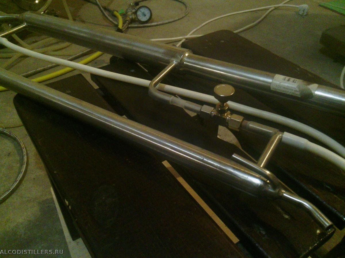

Ivanich, проблема мне твоя знакома,сам живу в частном доме,и имею похожий аппарат.
Подачу воды с низу.
Кран перед дефлегматором.
На воду либо редуктор (600-800р),либо автономное охлаждение.(я выбрал автономку)
