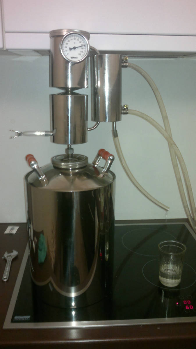

Делал по температуре, меняется, медленно, да вот голов что-то многовато  *SCRATCH*
Забыл отметить, что пробы на "Магарыче"...
До момента знакомства с данным форумом считал, что стал его счастливым обладателем  :lol:  - "Магарыча".

Стоп стоп! Тогда забудте про то что я писал, ЭТИМ вы ничего нормально не отсечёте не головы не остальное. Только Спирт сырец. Нужна хотя бы БК нормальная.

Re: Дистилляция в первый раз
А мой "Магарыч" реально доработать, или в утиль?
297
IGAN ©:
Куб можно оставить,все остальное выкинуть
Грубо говоря Вы стали жертвой продаванов. Отделались пока легко, т.к. магарыч копейки, по сравнению с тем, что покупал я. Короче это обычный дистиллятор или как в деревнях называли змеевик. Собрать дистиллятор , только в разы большей производительностью обойдется тысячи в полторы, без куба.
Ну раз уж есть, значит есть. Его можно использовать для получения Спирта Сырца, т.е. обычного самогона с примесями всех сортов. Тут Вам и метанол, это от которого 12 человек умерли , показывали по телеку. Тут и ацетон, для разбавления красок, и изоамилол , это основная часть сивушного масла и много чего еще. Изоамилол долго сидит в печени и ничего туда не пускает, пока она его не переработает. А спирт задерживается в крови,  на утро похмелья нет, потому, что просто пьяный еще. От изоамилола можно сутками отходить.
Ну вот чистить этот самогон химией бесполезно, закрашивать отдушками и т.д., смысла нет, все там так и остается. А происходит это из-за того, что простой дистиллятор не может произвести фракционное разделение всех этих веществ.
Разделение и очистку самогона можно произвести только на колонне. И первично на Вашем Магарыче можно получить самогон из браги, а потом из самогона или спирта сырца на колонне получить продукт, более менее очищенный от гадости, который можно принимать в себя, как у нас принято говорить на здоровье!!!
