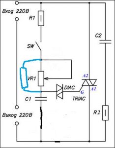

Не правильно подключаешь.
не уверен.
2 крайних вывода соеденены дорожкой и больше ни с чем не соеденены
т.е. подсоединю к ним 0 или он пойдёт цельным проводом на тэн не принципиально
да и от заземления этих выводов толкуя думаю будет мало
ещё раз схема
Lemon ©:
Вот моя "чудо-коробочка"
у вас регулятор собран по совершенно другой схеме

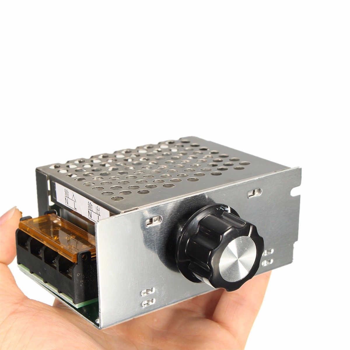

Собрал на твердотельном, таком:
Потенциометр 470 кОм, 2 Вт. Регулирует от 35 Вольт :( Ниже не опускается. Плохо.

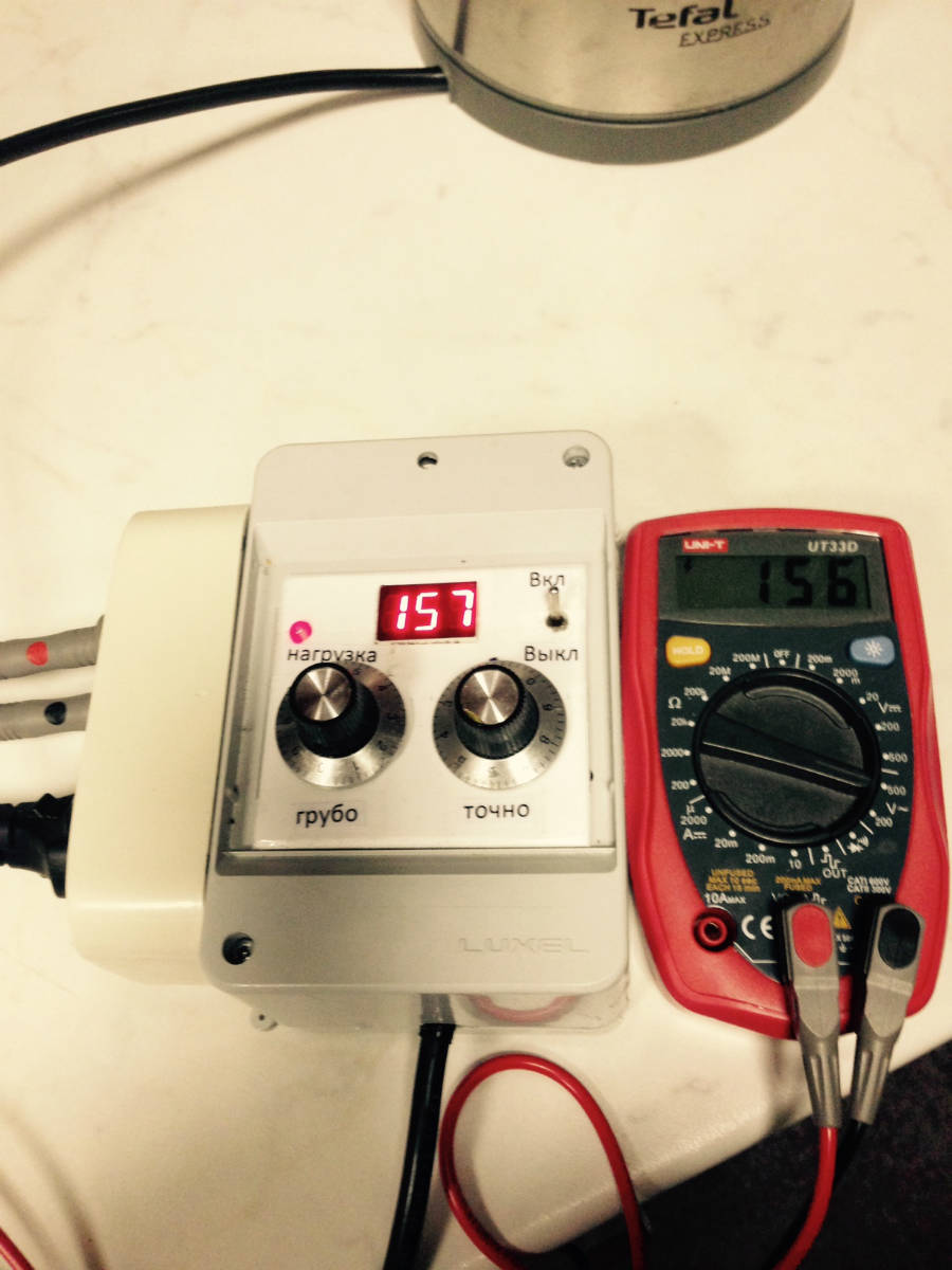

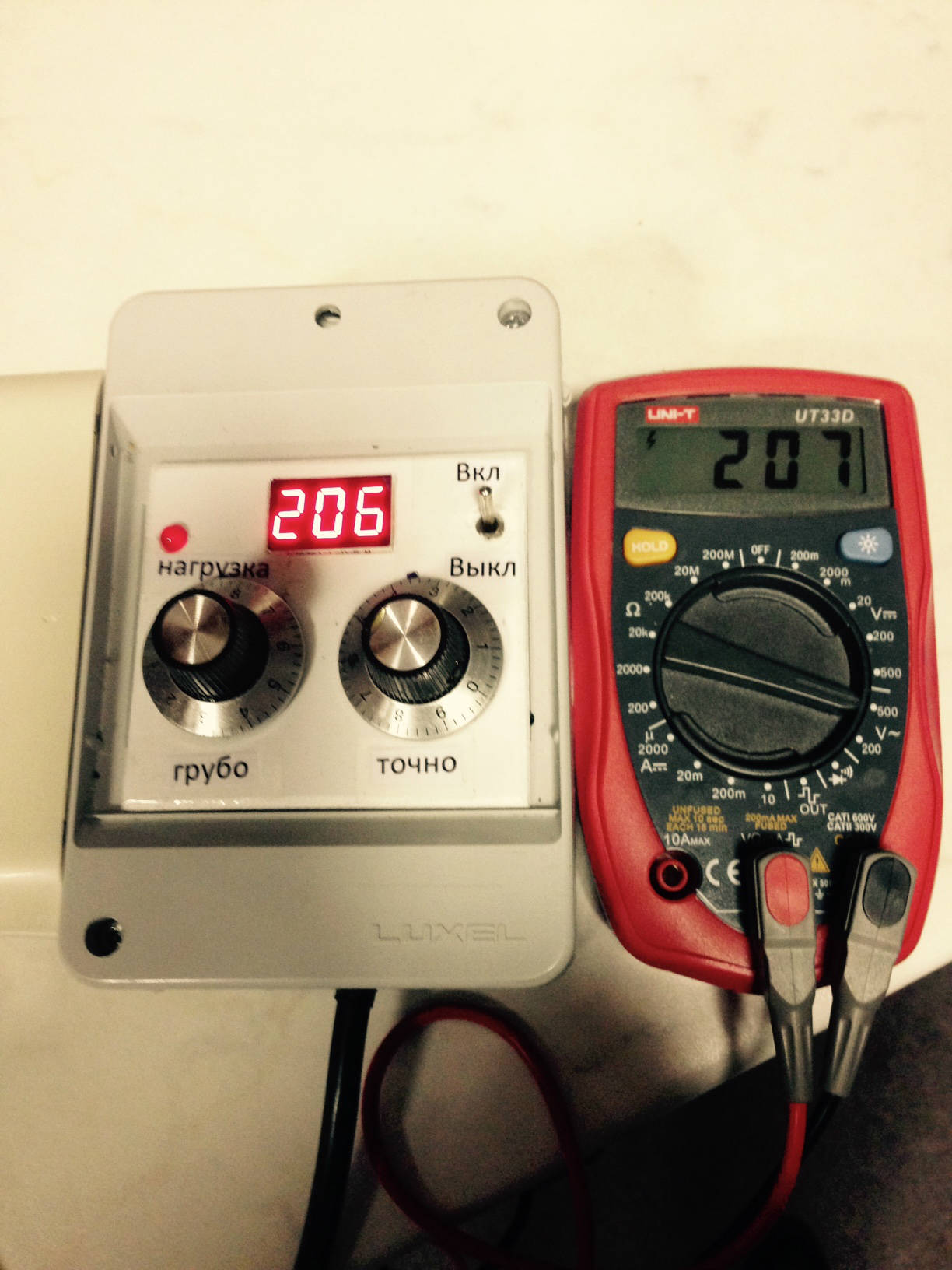

Вот, как обещал выкладываю результат по внедрению индикатора напряжения в регулятор мощности.
Показывает не пойми что))), но время покажет, поработаю напишу результаты.
251
al, хорошая идея с регулировками "Грубо" - "Точно"! Возьму на вооружение!
252
10delta ©:
Основной на 500 кОм (грубо), последовательно с ним 10 кОм (точно), позволяет изменять напряжение в диапазоне 5 Вольт. И еще параллельно поставил 2 мОм , регулировка плавнее получилась.

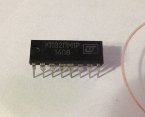

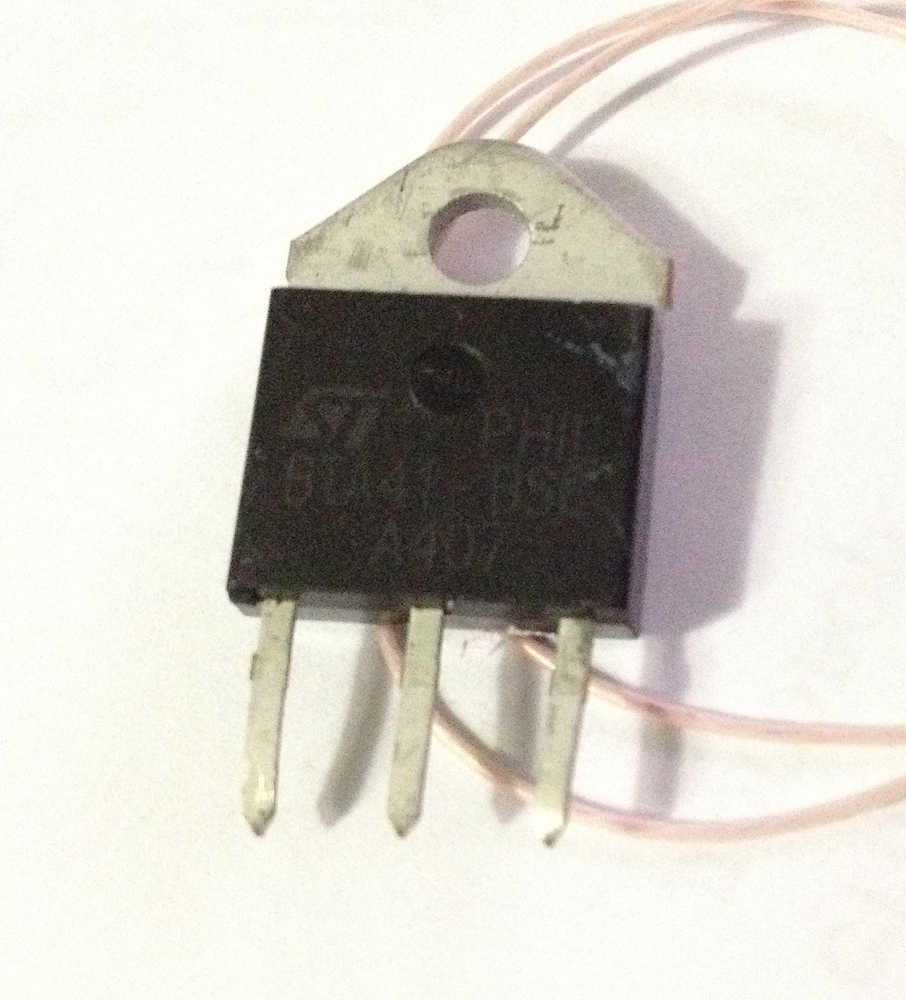

Вопрос к электронщикам.

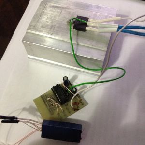

Спаял схему регулятора мощности на микросхеме 1182ПМ в паре с симистором BTA41-BSE.
Симистор установлен на радиатор из под компьютерного процессора через теплопроводную пасту естественно.
Резистор по схеме стоял на 47 кОм, но регулировка его не не нравилась и я подключил два подстроечных резистора на 10 кОм, один поднимал напряжение только до 197 В, видимо маловато было, так то бы и около 15 кОм потянул бы весь диапазон, но пока не могу найти...
Суть проблемы: проработала эта схема около 1 часа, на работе при нагрузке 1,6 кВт 15 минут и сегодня дома при нагрузке 2,5 кВт 45 минут. По началу всё отлично регулировало, радиатор был не сильно горячий, рука держала, но когда пришлось убавлять мощность то регулятор не регулировал....  :\'(  а т.к. микросхему я установил в колодку то попробовал её поменять на другую, ничего не помогло... симистор некогда было перепаивать...
Куб поставил на газ  :(
По характеристикам симистор при температуре 45°С выдерживает ток 41А, грешу на него... в среду проверю и испытаю под нагрузкой 3,5 кВт
Вы сильно к монтажу не придирайтесь, это пробный вариант, так то я и печатные платы могу сделать  :lol:

На работе стал проверять регулятор, оказывается он исправный, нагрузил на него 12А и в течении часа отработал как часы, греется конечно радиатор но не сильно, рука терпит.
Может дома напряжение не той системы))
Надо ещё раз дома нагрузить ТЭНами.
