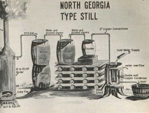

Давайте посмотрим внимательно вот эту картинку, она старинная и хорошо раскрывает причину заблуждений и появления современных ремейков.. для увеличения достаточно кликнуть на изображение ниже.
Для тех, кто совсем не понимает вражий язык подскажу..
Из печки с водяным баком слева выходит водяной пар, попадает в бочку с брагой, после чего пар попадает в очередную бочку с брагой и только в самом конце проходит через сухопарник... я так понял, что его ставили от брызгоуноса, так как пар подавался под приличным давлением. то есть, обычный старинный парогенератор, удобная штука для дистилляции густых бражек. Внимательный читатель знакомый с английским уже все понял... Для непонимающих объясняю .. на картинке зарисован процесс дистилляции паром. В старину дистиллировали один раз, разговоров о головных и хвостовых фракциях даже не поднимался, ибо просто не знали.
то есть... владельцы бурбуляторов в принципе могут их использовать для получения сырца, с той только разницей, что в банки-склянки нальют брагу (например густой зерновой затор), а в куб воду.

Смысл: Иван выше написал -" отгон осуществляли 1 раз" , - " сокращало брызгоунос". И в общем такая конструкция даёт дистилляк чуть крепче обычного дистиллятора. Резюме: улучшалась органолептика и повышалась крепость.... Т.к. 2 я от гонка не предполагалась.
И еще самый момент... винные осадки и густое сусло с отжимками никаким образом не пригорит... Раньше сахаром не баловались как сейчас, стоил он наверное подороже хорошего вина и разведение жижы с водой и сахаром не делали. Сбраживали все как есть и в густом виде дистиллировали паром.  Да и сейчас паром дистиллируют не редко, только вместо деревянных бочек нержавеющие емкости.
