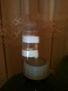

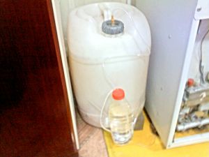

Инструкция по изготовлению гидрозатвора в домашних условиях
1. Отмываем прозрачный пластиковый флакон, сдираем все этикетки . Подойдет контейнер от лекарств или шоколадных драже.
2. В крышке делаем отверстие размером 0.3мм. На дне бутылки делаем отверстие размером со стандартную шариковую ручку.... меряем диаметр по наличию... на месте..
3. Вынимаем из корупса ручки стержень, чтобы получилась пустая трубка. Вставляем корпус ручки в отверстие на дне флакона, оставив торчать снаружи примерно сантиметр-полтора. Быстротвердеющей эпоксидной смолой (холодная сварка) тщательно герметизируем отверстие.
4. Отмываем, отшкрябываем винтовочный стреляный патрон (30/30, 7.62 или другой металлический но нержавеющий колпачек, диаметром чуть больше корпуса ручки).Вставляем его внутрь флакона, чтобы он накрыл торец корпуса ручки.
5. В пробке делаем отверстие чуть меньше диаметра корпуса ручки. Вставляем ручку туго в пробку.
6. Наполняем флакон водой на 6мм ниже верхней части корпуса ручки внутри флакона.
7. Вставляем пробку в горлышко бродильной емкости.... все!
