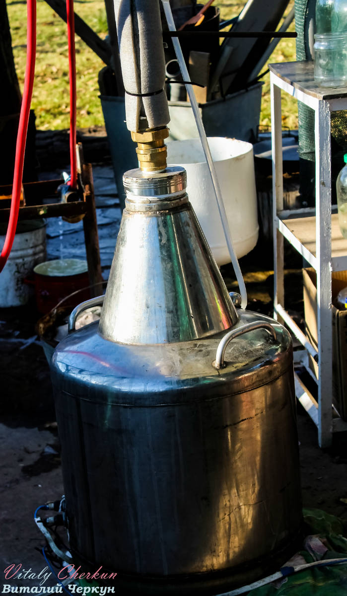

Re: Бражная колонна Moonshine Guru
Чисто имхо.
Прямоточник выполняет роль доохладителя.
Не делайте на пределе. 22 конечно лучше будет.
Без всяких спиралек.
Царгу, я бы делал 35, не взирая на цену, и качество лучше будет и производительность. Со временем оправдает себя

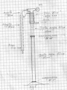

Коллеги, подскажите.
На первой странице темы показан чертеж БК Moonshine Guru, у которой труба с внешним диаметром в пределах 22-50мм, а паропровод в холодильнике - 6-15мм. Соотношение этих диаметров важно для работы БК. У меня труба (две царги) из нержи H=120 см и имеет внешний диаметр - 38 мм, внутренний - 35 мм. Какой диаметр (внутренний) паропровода в данном случае приемлем для нормальной работы БК?

sevеr пишет:
[img]Доброго времени суток. Знатоки подскажите, что так, что ни так в моей задумке?[/img]

sevеr пишет:
мне, кстати тоже интересен вопрос перехода с 55 трубы на 22
anders пишет:
диаметр царги влияет на производительность колонны, а диаметр паропровода- лишь бы весь дистиллят "пролезал", ну и холодильник соответственно посчитать. У меня восходящая 22мм, паропровод 10мм, использую и для браги без насадки. Идет струйкой )
Добавлено: 2015-09-29 22:22:18
Иван, а насколько критично такое заужение, если в этом месте нет насадки, и если, допустим нарастить 55-ю до дефа (по высоте, с насадкой), а 22-ю оставить только в дефе?
Бк 28/350 (750)
Рк 28/850 (1600)
Бк 54/750
98
Artem.SHitov, что происходит с паром когда он попадает из толстой трубы в узкую, да еще и длинную?
Внимание! Через приват НЕ КОНСУЛЬТИРУЮ! Пишите в паблик.

Artem.SHitov,
Aртем, а где ты 55 трубу узрел?
100
Ivanov & Co пишет:
пардон, действительно 35
Иван пишет:
разгоняется, по идее. Но проходное сечение даже 55 трубы с насадкой где-то рядом с 22. Вопрос в том, насколько критично.
