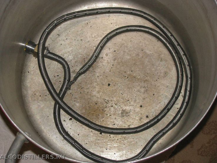

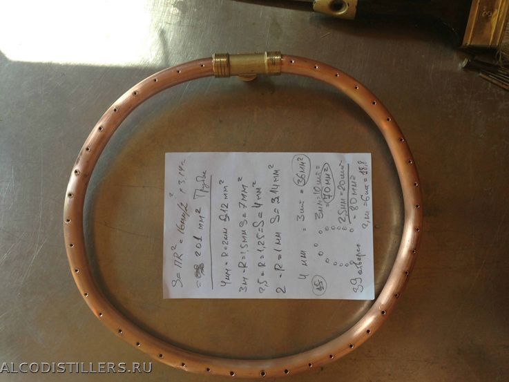

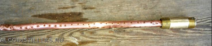

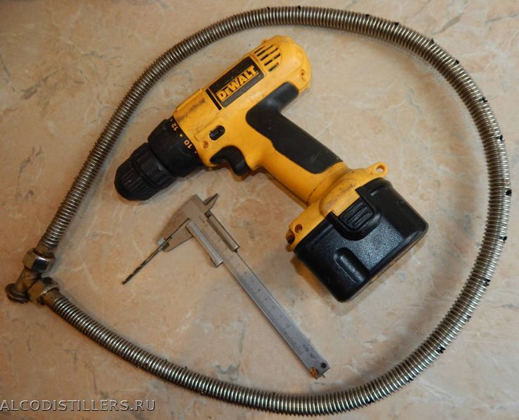

•    Что такое барботер и из чего его делают?
Барботер – труба с отверстиями, находящаяся внутри куба с брагой. Через отверстия барботера пар поступает в брагу и нагревает её. В основном делают из медной или нержавеющей трубы. Можно делать из нержавеющей гофры.
Фото барботеров от наших форумчан:
•    Какой длины, формы и диаметра должен быть барботер?
Любой разумной формы, делают в виде круга, полукруга, в виде прямой трубы. Длина тоже не имеет особого значения, в разумных пределах конечно.  Барботер длиной и 20 см и 40 см прекрасно справляется со своими обязанностями. Диаметр, как правило, варьируется в больших пределах, от 8 мм до 22 мм.
•    Сколько должно быть отверстий в барботере и какого диаметра?
Суммарная площадь пропилов или отверстий приблизительно должна быть равна площади внутреннего сечения  паропроводящей трубке.
Отверстия или пропилы в дальней точке от паропровода должны иметь немного больший диаметр по сравнению с ближними.
При меньшей суммарной площади может быть избыточное давление в паропроводе. При большей - есть вероятность, что до дальних отверстий пар просто не дойдет.
•    Я не стал высчитывать площадь отверстий барботера, а сделал «на глазок». Будет так работать?
Возможно и будет, на практике многие не высчитывает точное количество отверстий и их суммарную площадь. Но приблизительно должно совпадать.
•    В какую сторону должны смотреть отверстия в барботере?
Отверстия должны смотреть вниз, на дно куба.
•    Какого размера должны быть отверстия в барботере?
Оптимально 3-4 мм. Отклонения в 1 мм в любую сторону не критичны. При меньшем диаметре отверстия могут забиваться. Например, ближние отверстия 3 мм, дальние 4 мм.

На третьем фото в барбатерах гибкая подводка, какую используем для фильтрации? Ее разве можно как барбатер использовать?
Re: Парогенераторы FAQ
Александр Золотарев ©:
Лично я не стал бы. Но в баке не спирт, а всего лишь брага.
