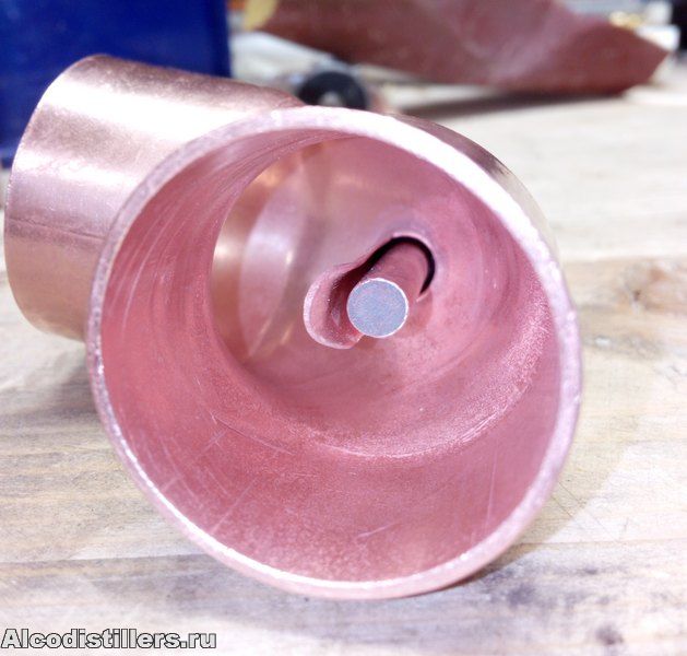

Начал пайку.

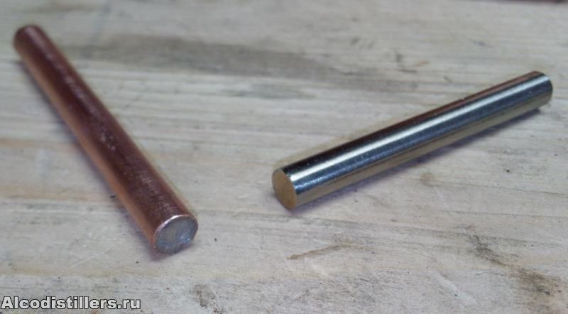

Первым делом спаял патрон под датчик температуры.
Сперва хотел поставить китайский из нержа, готовый, но по моему теплопроводность меди раз в двадцать выше, чем нержавейки. Потому запаял торец 6-ки и обточил, чтоб оставить как можно меньше металла в торце.
В общем, борьба за время реагирования датчика на изменение температуры. Ессно дело, датчик будет вставлен с термопастой. (6-ку взял с клапана Шредера, там очень тонкая стенка)
Сделал козырёк от капель флегмы из обрезка 10-ки, и кроме прочего, патрон припаян только вверху, чтоб место контакта датчика отстояло как можно дальше от остальной меди.
Все меры на стабильность и скорость реакции. Да, я понимаю, что может это и излишняя суета, но там чуть, здесь чуть, в итогде будет лучше. А мне не сложно).
Ну и спаял уголок с тройником. Процесс запущен!
С козырьком хорошо придумал!  Только тогда уж нужно было датчик горизонтально располагать. Флегма -то из царги брызгать будет. И вставыш между углом и тройником нужно как можно короче делать, это  сместит центр тяжести в сторону царги и устойчивость колонны повысится.
