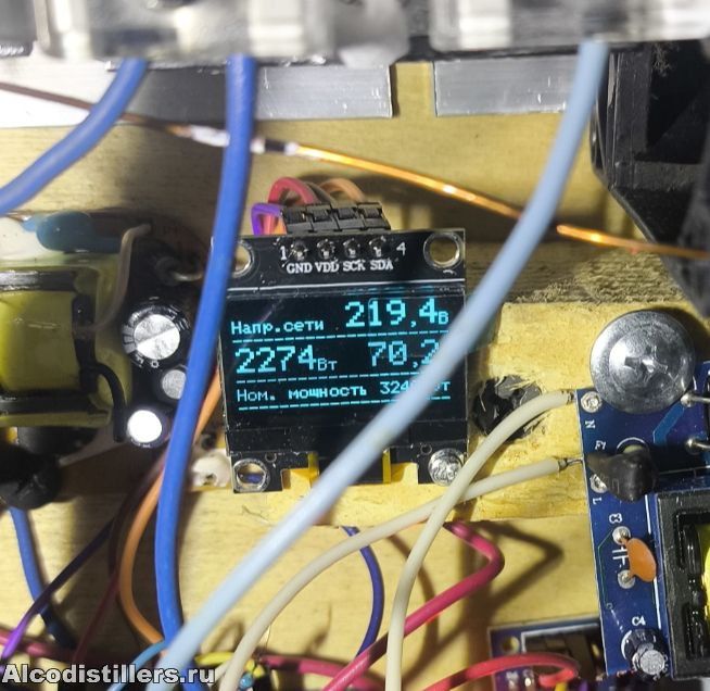

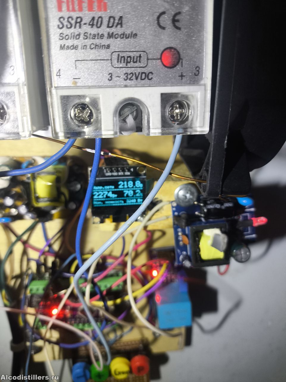

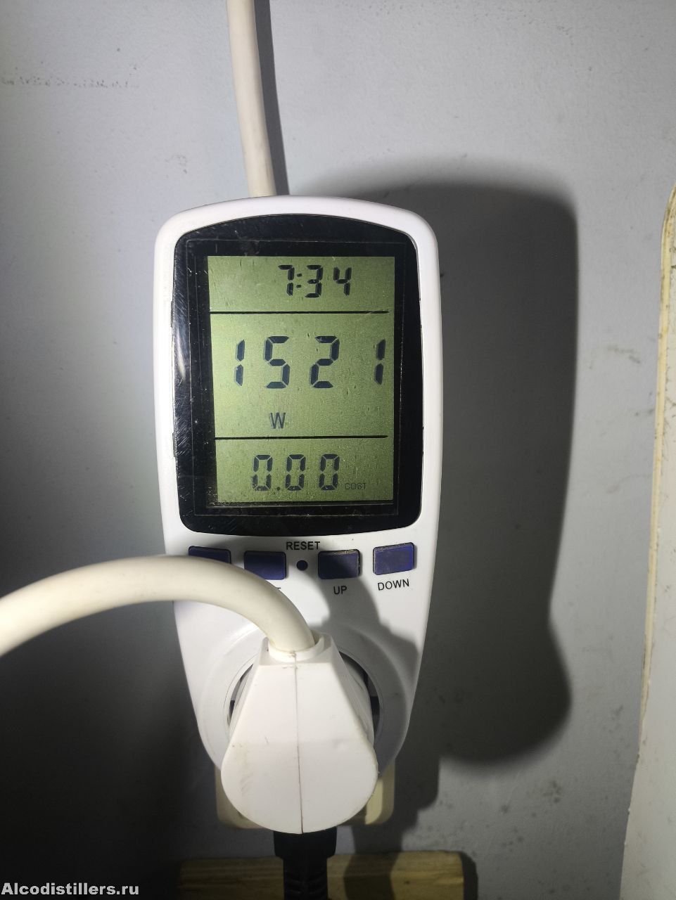

Сегодня начал перегон  СС и решил стабилизатор сразу в бой, собрал его на кусочке фанеры, все паботает, супер!!!.  для себя понял что в Рном надо записать мошность ТЭНа который будет работать в рабочем режиме. Объясню, у меня ТЭН состоит из трех штук, в режиме разгона все включены, а в рабочем два, для моей колонны 2дюйма мне двух хватает. В рабочем рехиме ввел Руст и проверяю по ваттметру, показания рознятся,  поэтому по окончании процесса перезапишу Рном
работает в пределах 10 ватт, можно конечно и не менять, главное стабильно всё, но хочется реальные показания ватт добиться.
Ещё раз огромное спасибо автору за разработку!!!

.. с реальными показателями Ватт сложнее. При работе стабилизатора от синусоиды остаются огрызки, бытовые девайсы их измерять не умеют

если это про меня, то я имел ввиду не погрешность , а колебания мощности, при заданной мощности 1516-1526 Вт, точность показаний я не пытаюсь добиться , а хочу лишь сходство цифр получить.
меня это вполне устраивает, на китайском регуляторе было и больше 100вт
