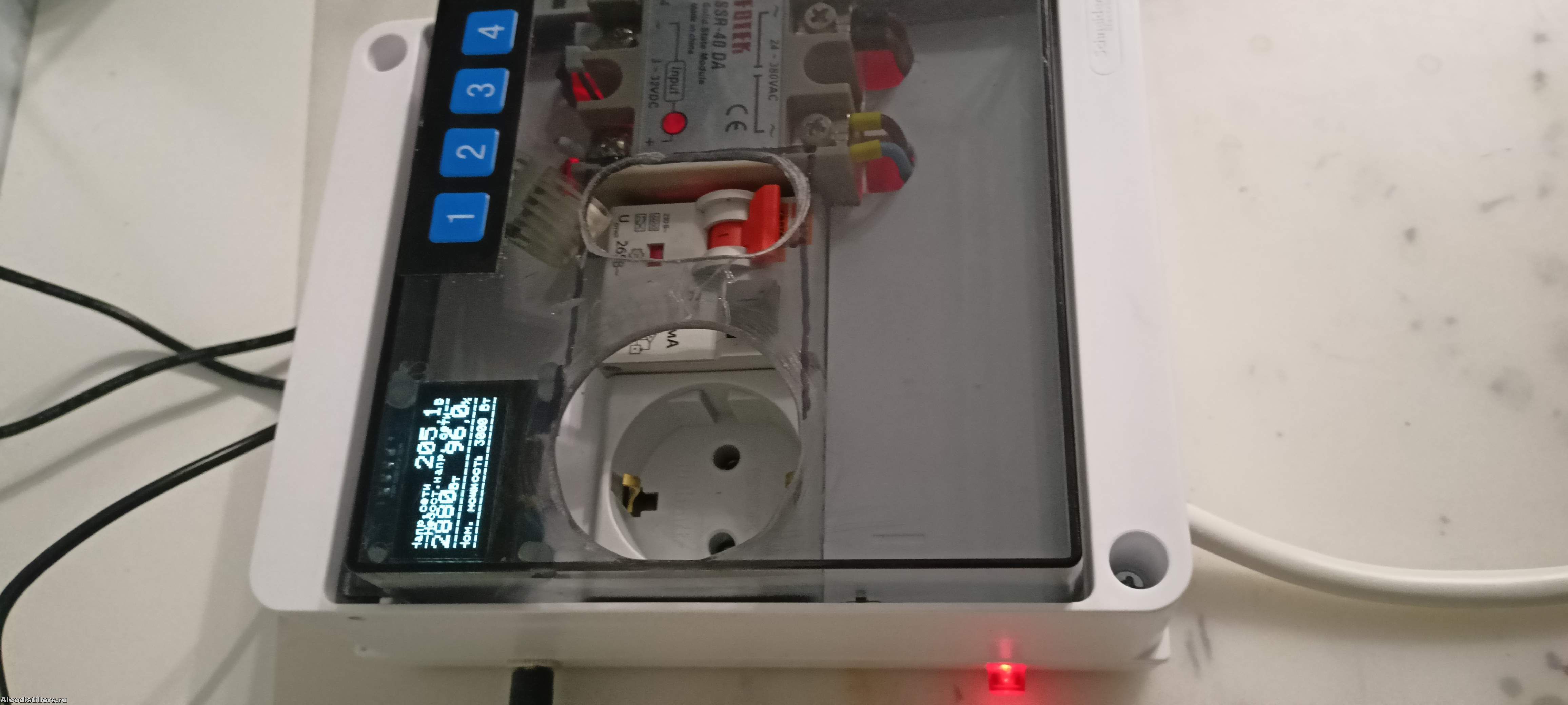

Собрал, запустил, работатает, лампы вроде не мигали.
JohnJohnov Спасибо за разработку!
Версия 0.98.5 с githab
В код ни чего не вносил.
В пробной работе получил пару "зависаний" в Разгоне и в обычном режиме. Причем ТЭН продолжал нагрев.
Выдергивать вилку под нагрузкой - такое себе решение.
Осознав свою ошибку проделал отверстие для доступа к автомату.

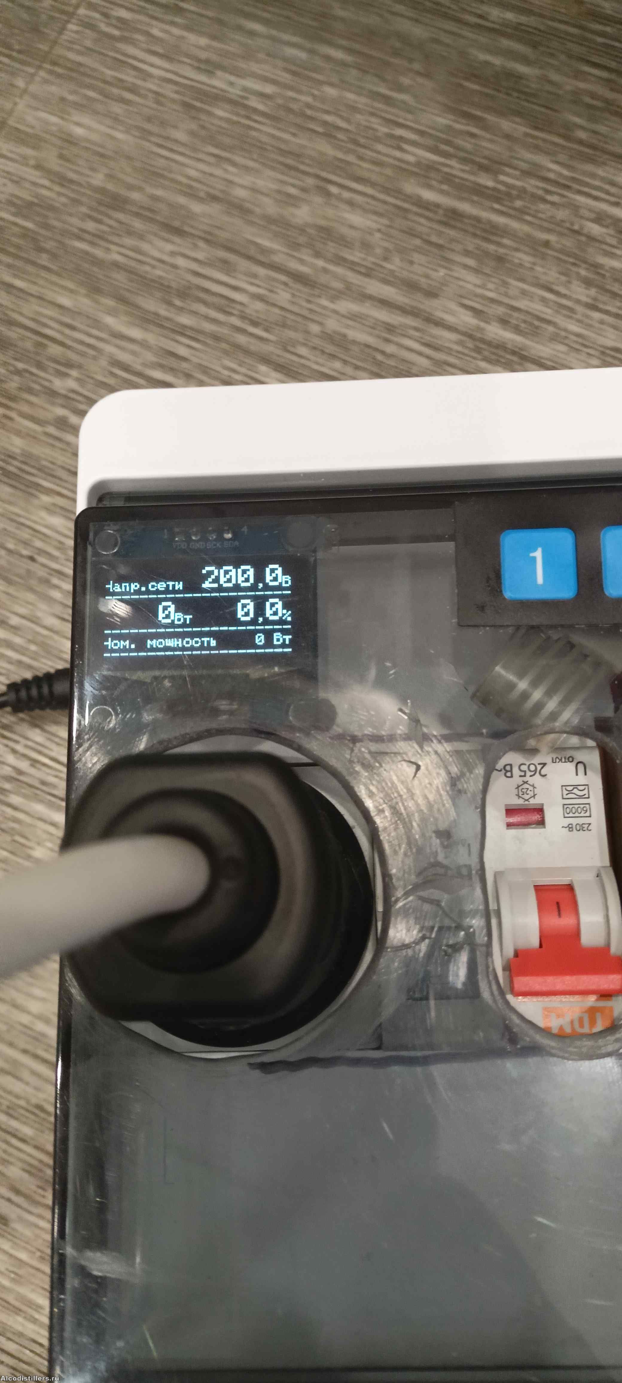

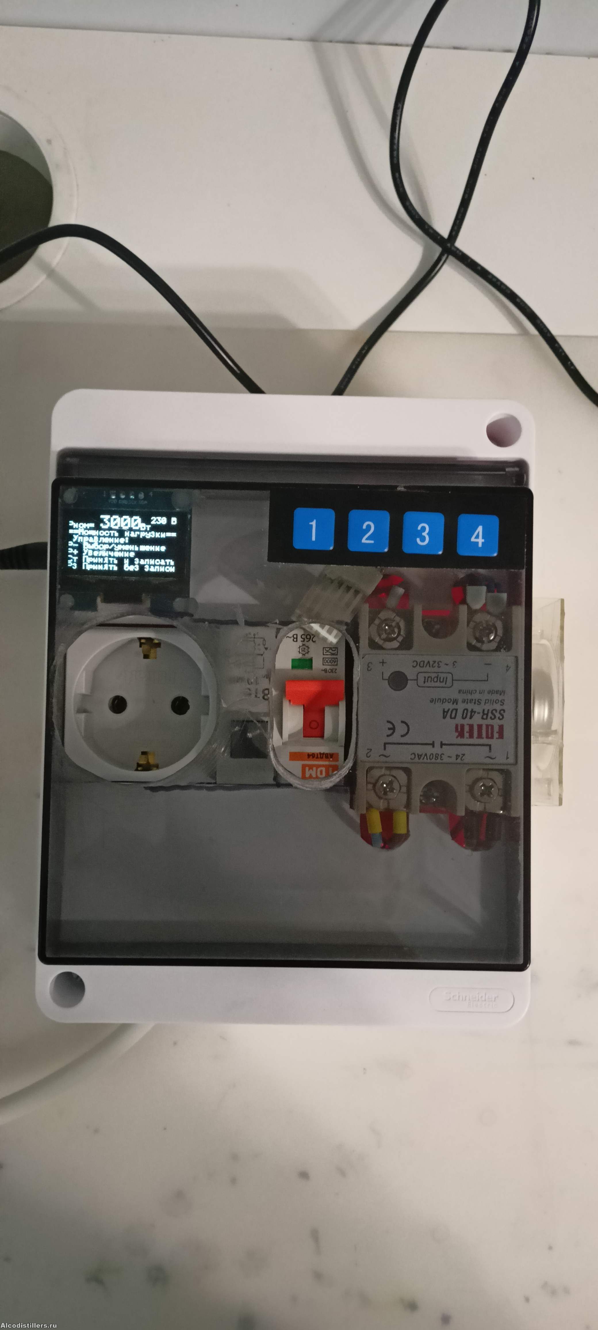

Калибровка стабилизатора:
В дежурном режиме на дисплее устройства высвечивается измеренное напряжение сети, установленная и номинальная мощность.
Не разобрался, как установить номинальную мощность (у меня 3кВт заявлено).
Ни с подключеным ТЭНом, ни без него из меню под кнопкой 3 ничего не происходит при использовании кн. 1 и 2.
В режиме работы значения % меняются в обе стороны от кн.1 и 2. Нагрев происходит.
Вольтаж выставлен переменником при настройке на 218В после замера тестером в розетке.
Перечитал код. Я так понял, из описания, с 0.9 версии установка и запись ном.мощи производится через меню без правки кода ?
Помогите, пожалуйста, разобраться.
Не совсем понял, но...
Подключенность ТЭНа стабу вообще пофиг. Так что настраивать/разбираться можешь без ТЭНа.
Одновременно несколько кнопок не работают. Нажимать их надо по одной.
В рабочем режиме (где меняются проценты) кнопка 3 должна при 0 выставленной мощности отправлять в меню выбора уставки. Кнопка 4 - включать/выключать разгон.
Мож просто кнопки не все работают?

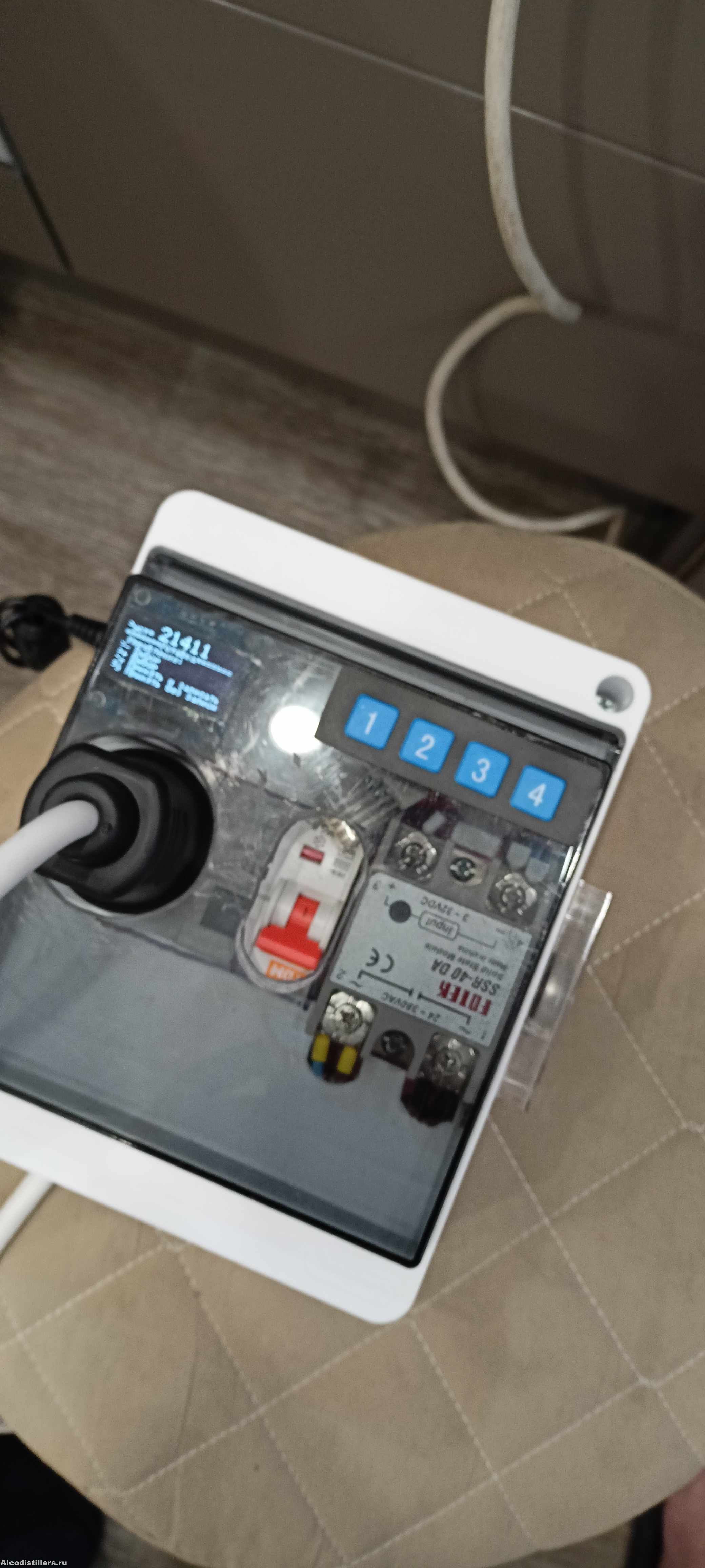

Опиши подробнее. Это ж вероятные баги, их надо устранять.
Все просто ... Определи сопротивление, потом замеряй сеть, по макисмуму и посчитай

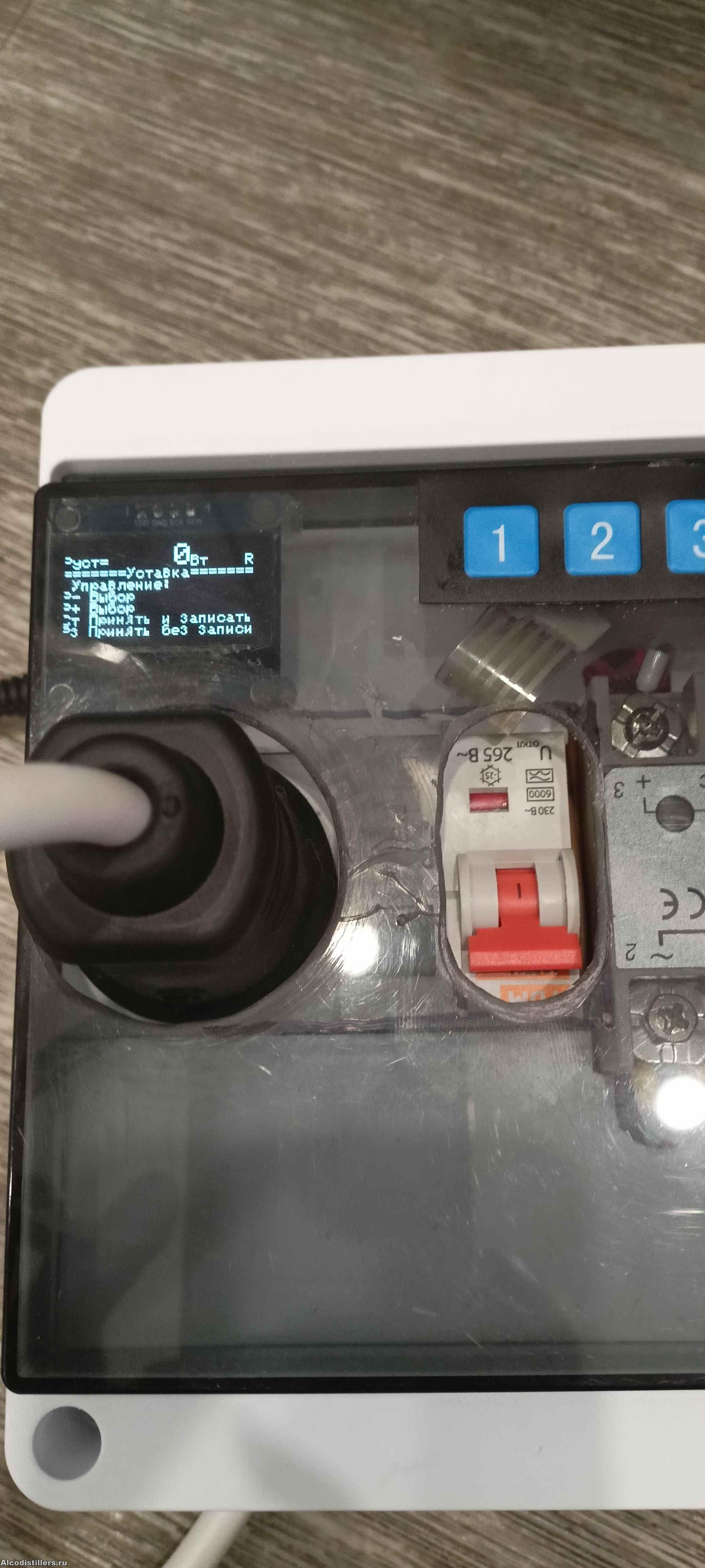

В рабочем режиме кнопками 1 и 2 значения % меняются -
т.е. кнопки 1 и 2 работают.
Завел аппарат в холостую.
Вот я лошара
В режиме Стартового меню, при запуске всё устанавливается
Рном. кнопками 1 и 2.
Я пытался из Рабочего режима меню от кнопки 3 это сделать.
Итог:
Получается в меню под кн3, кнопками 1 и 2 перебераются уже записанные и использованные ранее значения.
Я так понял значения пишутся "автоматом" при установке? R - записанные.
Т.е. Меню под кнопкой 3 из рабочего режима сдужит только для выбора ранее использованных значений?
Не совсем понятно как стереть/заменить ранее записанные из выбора предустановок?

Не, сеть замерять не надо. Надо рассчитать по сопротивлению номинал для 230В. Его и ввести.
Спасибо.
Я пока прописать не мог. С точностью мощности - другой вопрос. Посчитаю- пропишу факт, но думаю это не столь важно ибо отностительны.
Так же установкой в стартовом меню?
Вначале в меню уставок (меню под кнопкой 3) появляются тупо рассчитанные значения, типа 1/6 номинала, 2/6 номинала...5/6номинала и последняя уставка, которую ты выставил перед входом в меню уставок. Они не записаны в память. Находясь в меню, ты выбираешь нужную уставку, которую при выходе ты можешь записать или не записать (читай пояснения к кнопкам). Записанные помечаются значком R, всё верно. Записанная уставка заменяет одну из умолчальных. Когда все умолчальные будут затерты записанными - самые старые записанные будут удаляться. Но всегда в меню будет не записанная последняя.
Появляются после задания Рном. в меню Уставок (Стартовое) в моем случае там пусто было.

У меня получилось при 16.4 Ом при 230В - 3225 Вт. Жирненько так.
При 218В соответственно 2897 Вт.
Я так понимаю это используется для расчета внутри кода?
Смирится с 3225 Вт трудно при 3000Вт паспортных
Только для отображения текущей мощности в Ваттах.

Ну не пусто, а нули, наверное. 1/6 от нуля - нуль.
С нулевым номиналом - это мой косячок, ошибка в коде. Уже исправил.
Меню уставок - это меню, в которое попадаешь по кнопке "стоп"(3).
А стартовое - это, видимо,в котором задаешь номинальные мощности?
Это разные менюшки, хотя и похожи.
С нулевым номиналом - это мой косячок, ошибка в коде. Уже исправил.skoff ©:
в меню Уставок (Стартовое)Меню уставок - это меню, в которое попадаешь по кнопке "стоп"(3).
Да, действительно нули мигали при использовании кнопок 1 и 2

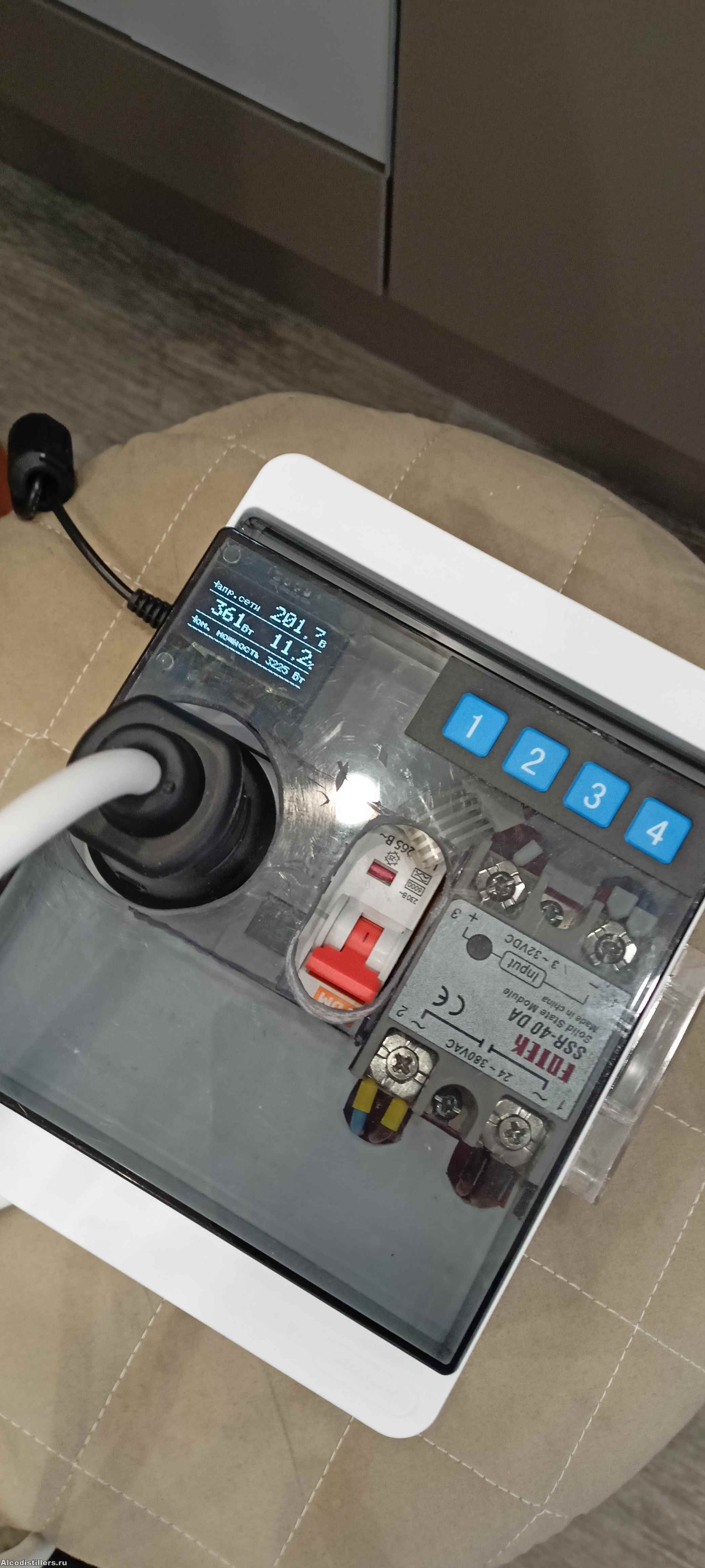

И кстати, на экране пиксели смещены. Видать sh1106, хотя библиотека оба экрана ( с ssh1306) должна поддерживать.
Возможно адресацию вручную где поменять в коде, чтоб наверняка?
Как подправить библиотеку дисплея

Зависоны были на разных режимах и на разгоне и на малой мощности.
Период работы разный. Сначала записывал зависоны, потом перестал.
С нажатием на кнопки не связано.
Если зависание происходит при активной релюшке, то выдерживает уставку. Т.е. на кнопки не реагирует, экран замерший, тэн по уставке греет.
Или не греет при зависании при неактивной релюшке.
Лампы мерцают, заметно на пол мощности. В разгоне, просто не заметно глазу.
Логика зависаний не определена.
Иногда подряд после установки значений.
В конце на 1400Вт ~час отработал.
ТЭН 3кВт

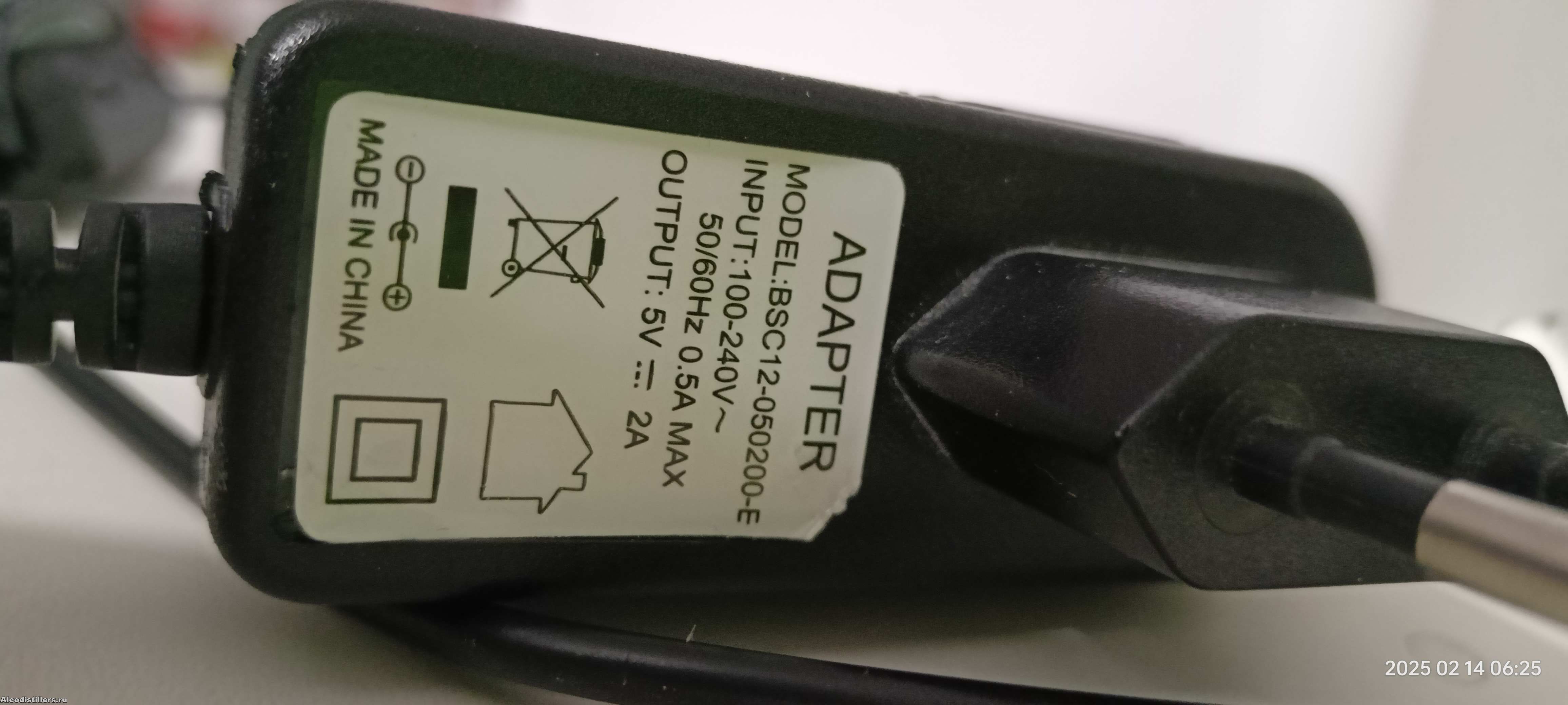

Походу подвесил ферритовый фильтр на питание ардуины. Не помогло.
Ардуина запитана 5V, не через vin.
Реле еле теплая и при разгоне.
Штатный радиатор+кпт-8 и маленькая вертушка отрабатывают.
Раз подобных жалоб не было и характер зависаний хаотичен, предполагаю по питанию проблемы.
1. Накопал в зарядках 5.2В на 0.5А
Добавлено позже:
или все-таки 2А ? Макс нагрузка выходная.
(было 0.3A, out 2A, возможно в этом дело), буду пробовать в следующий раз.
2. Возможно наводки от силовых проводов, у меня там плотненько все. Какую-нибудь броню, экран, защиту мастырить или разводить по дальше от ардуины придется?

skoff, а запитал ардуину и все остальное от одного б/п?
запитано по схеме от одного блока питания. Из допов только маленький "карлсон"
