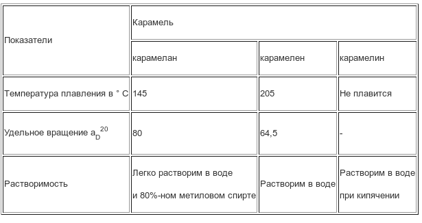

Карамели различной степени дегидратации отличаются интенсивностью окраски, температурой плавления, удельным вращением, растворимостью в воде и в спирте (см. Рис.)

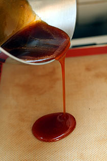

Ну а тем временем попытался просто "абы как": взял нержавеющую посуду (кружку), всыпал туда сухого сахарного песка и подогревал на газу, регулируя температуру поднятием кружки. Постоянно помешивал бамбуковой палочкой.
После того, как сахар расплавился раствор был светло-коричневым цветом. Затем коричневым и прозрачным. Забрал кружку с нагрева, постоянно помешивал, и в какой-то момент раствор начал пениться (пенка похожа на кофейную). После интенсивного помешивания, пенка упала и я разлил в силиконовые формы:
(вся эта процедура заняла не более 10 минут). Остыла при комнатной температуре.
Вот такие "конфеты" получились:
На вкус немного горьковатый. Можно ли такое использовать? Или покупать термометр?
