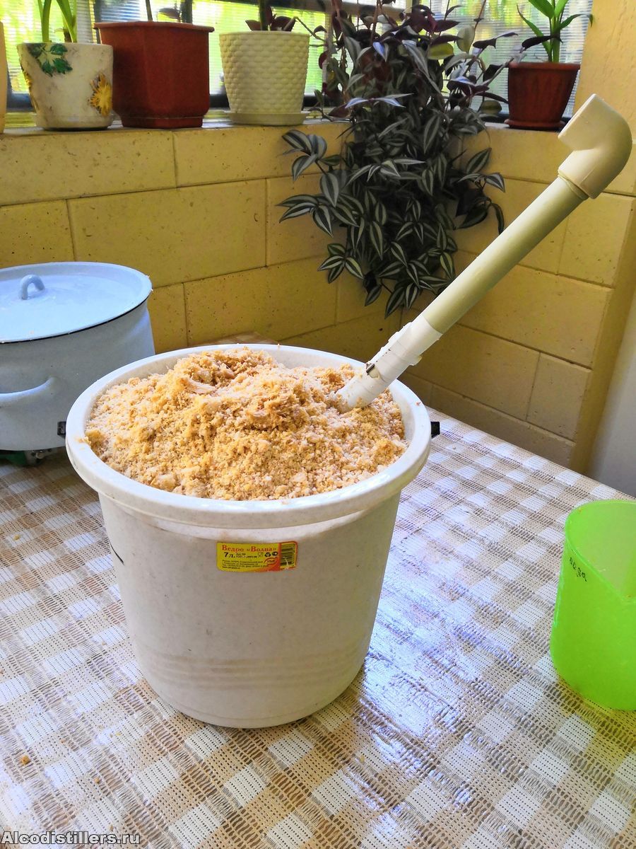

Будни винокура. Отчет о прошедшем дне.
Вернулась с ремонта моя болгарка, она же зернодробилка.
Поставил утром затор: 2,5кг ячменного зеленого + 2 кг Castle Malting Whisky (копченый)
Было очень интересно посмотреть, как отработает зеленый солод, который пролежал в морозилке почти два месяца.
Поставил на осахаривание в 10 утра.
