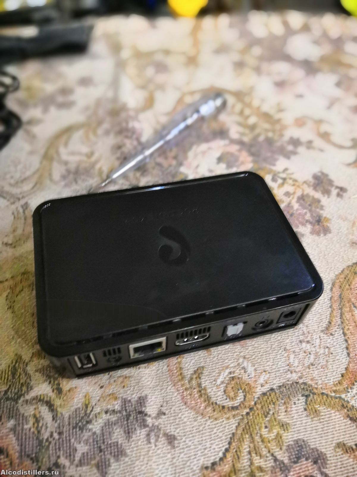

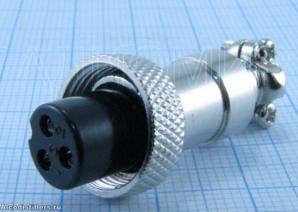

Наконец-то дошли руки переделать термометры на колонну. Заказал такие .
В сарае нашел ненужную приставку IP/TV. использовал её как корпус.

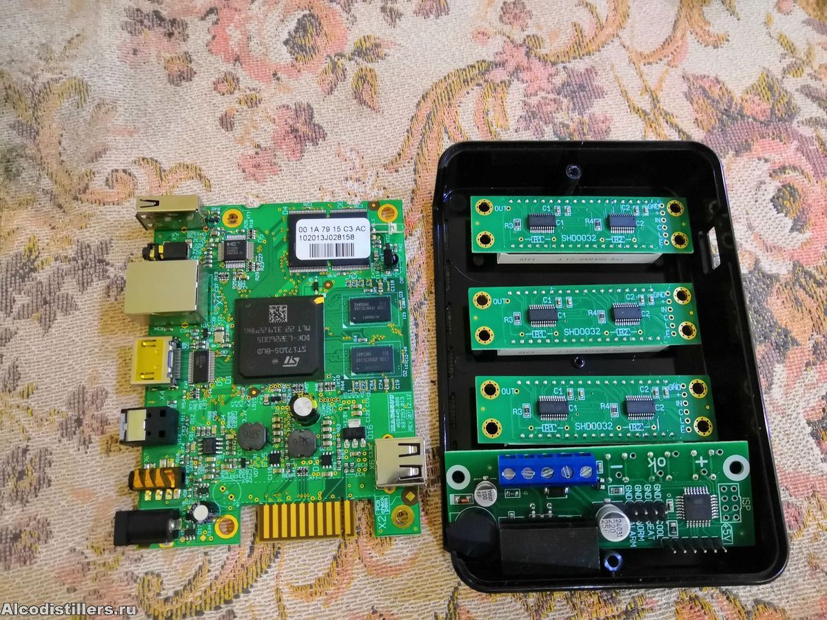

Вынул внутренности, примерил дисплеи и термостат

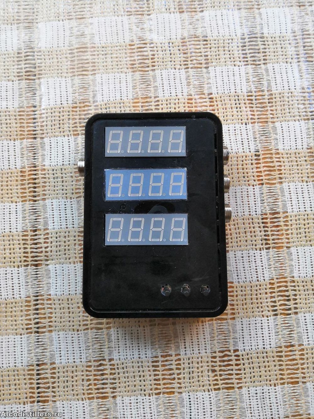

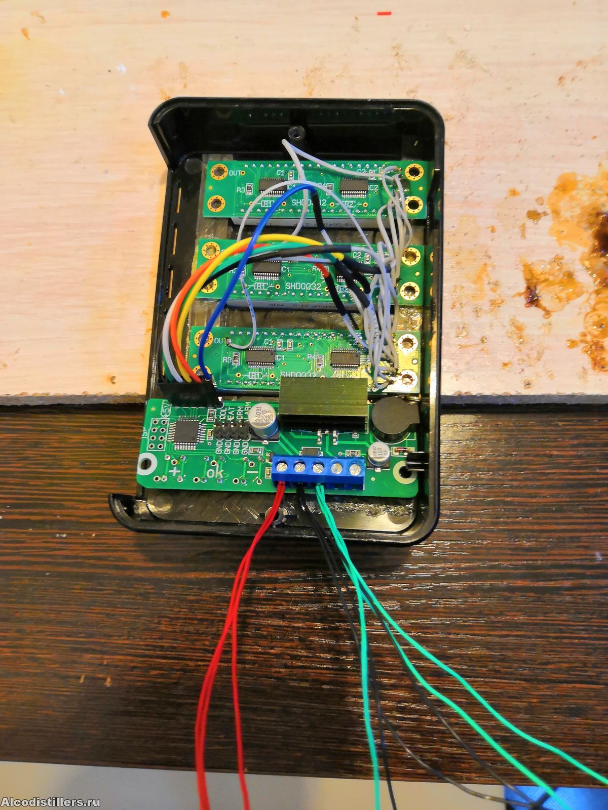

Вырезал окошечки для дисплеев, все спаял и собрал:

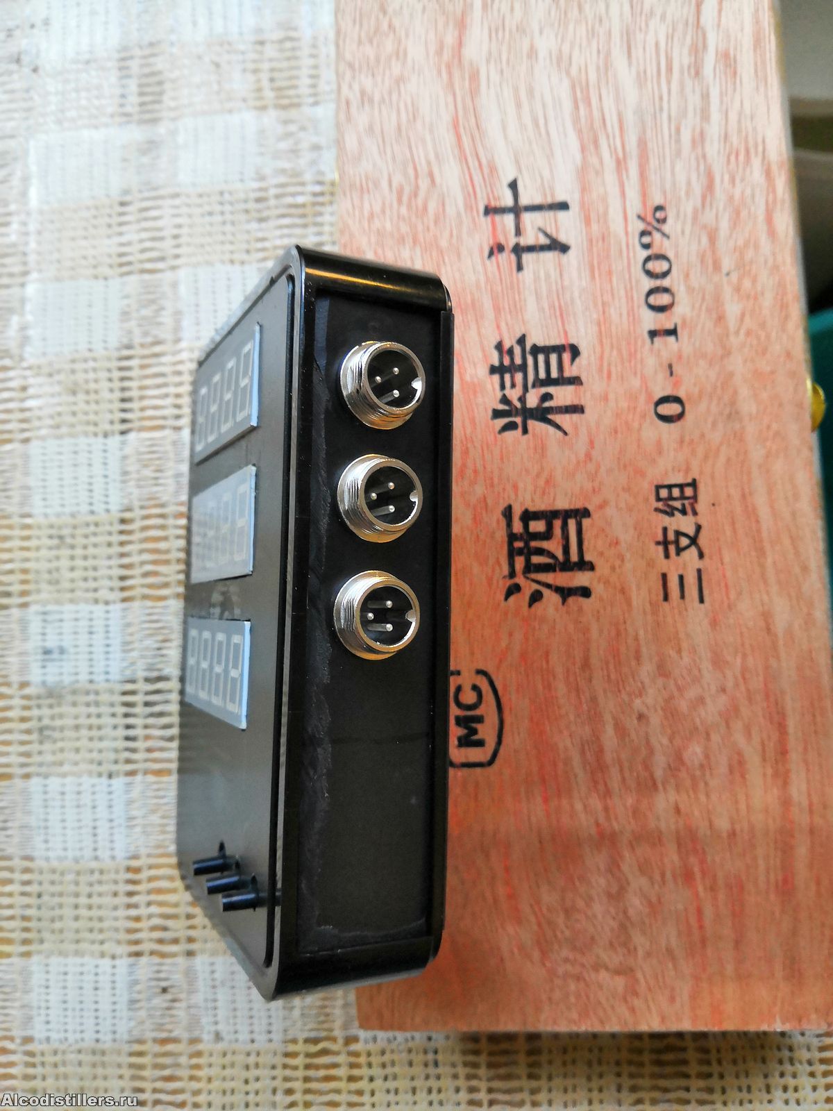

Разъемы заказывал такие:
В качестве провода использовал провода от зарядок телефонов usb/microusb - у меня их много ненужных накопилось.
Датчики DS18B20 вставлял в нерж. гильзу на термопасту.

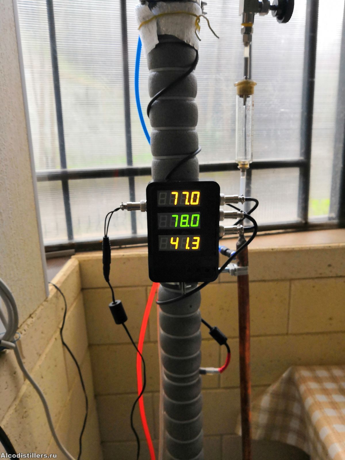

Ну и в работе:
Из минусов:
1. Написано, что есть нижний и верхний порог срабатывания - было одним из критерий покупки. Оказалось, что дискретность порога - 1 градус. Полезно только на температуру воды и всё.
2. Каждые полсекунды идет опрос датчиков, из-за чего дисплеи постоянно моргают. Раздражает.
Из плюсов:
1. Пожалуй только точность показания на DS18b20  и яркие дисплеи - вижу из квартиры, не надо бегать на летнюю кухню к колонне. Хотя для меня и это уже большой плюс.
2. Ну еще встроенная пищалка - реально только на температуру воды настроить, т.к. дискретность выставления порогов - 1 градус.
Но вообщем и целом доволен. Намного удобнее китайских коробочек !

225
avk676 ©:
Буквально? o_O
С уважением, Олег Кузнецов.
226
avk676 ©:
да такое есть и у меня на 4 х строчном дисплее,но у меня опрос шины идет нкаждые 5 сек. на предмет подключения датчиков тогда и промаргивает экран.а опрос датчика верх и 2\3 1 сек куб вода 3 сек. но промаргивает строго через 5 сек.
227
Да.. Буквально. Я даже , когда фото дисплеев делал, не с первого раза получилось. Фоткую, смотрю на фото, а один из датчиков как будто не показывает.
228
avk676 ©:
Вынул внутренности,
Ростелекомовские приставки перешиваются хорошо :)
229
Иван, я их с работы штук 10 принес. Перед сочинской олимпиадой еще. Когда аврал был, и срочно одну гостиницу запускали. За ночь более 500 номеров подключили. Нам приставки ящиками выдавали. Часть из них нерабочие были. Или не прошивались. Их просто выкидывали. Там такой бардак был... Взял нерабочие домой "просто так". Эта последняя, остальные уже разошлись куда-то )
230
avk676 ©:
, буквально,
Значит датчик не может успеть обеспечить
avk676 ©:
точность показания
- времени не хватит для максимального разрешения. Что-то плюсов в этом приборе - не очень, а он еще и датчики "портит"; статические дисплеи не поддерживает, а с динамическими работать не умеет.
231
Kusnezov Oleg ©:
Согласен. Купил - буду пользоваться, но советовать к покупке не буду.
