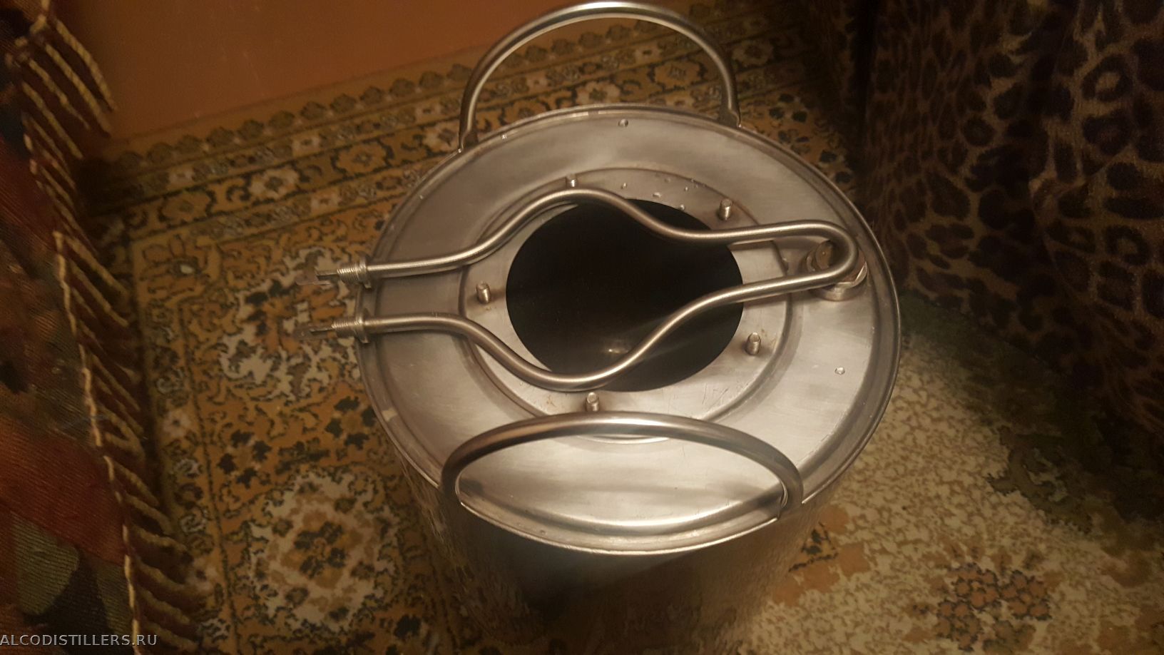

Ниче не коротит, все путем, две дырки конусным сверлом за 2 минуты.
Симисторный регулятор за час.
