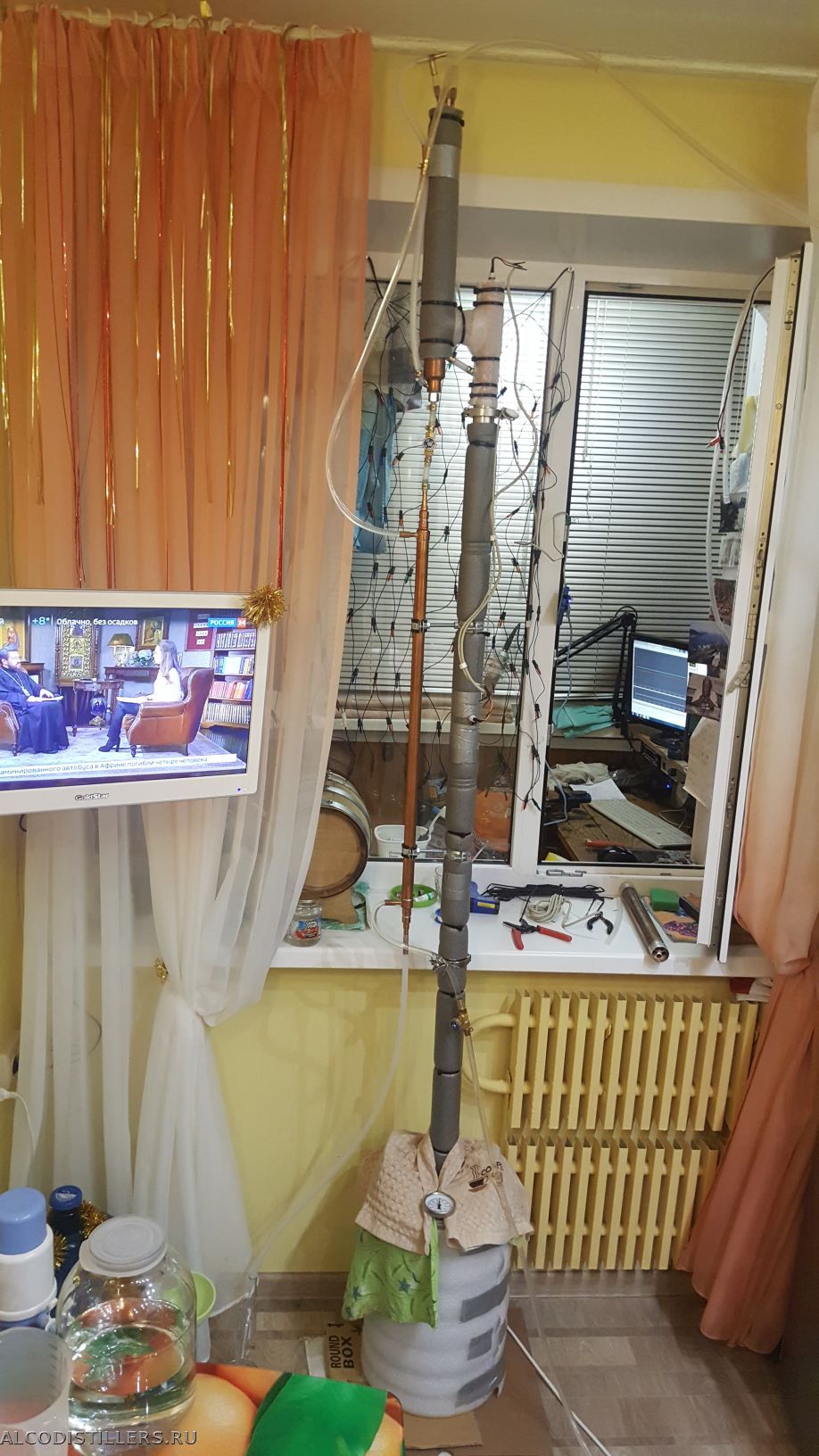

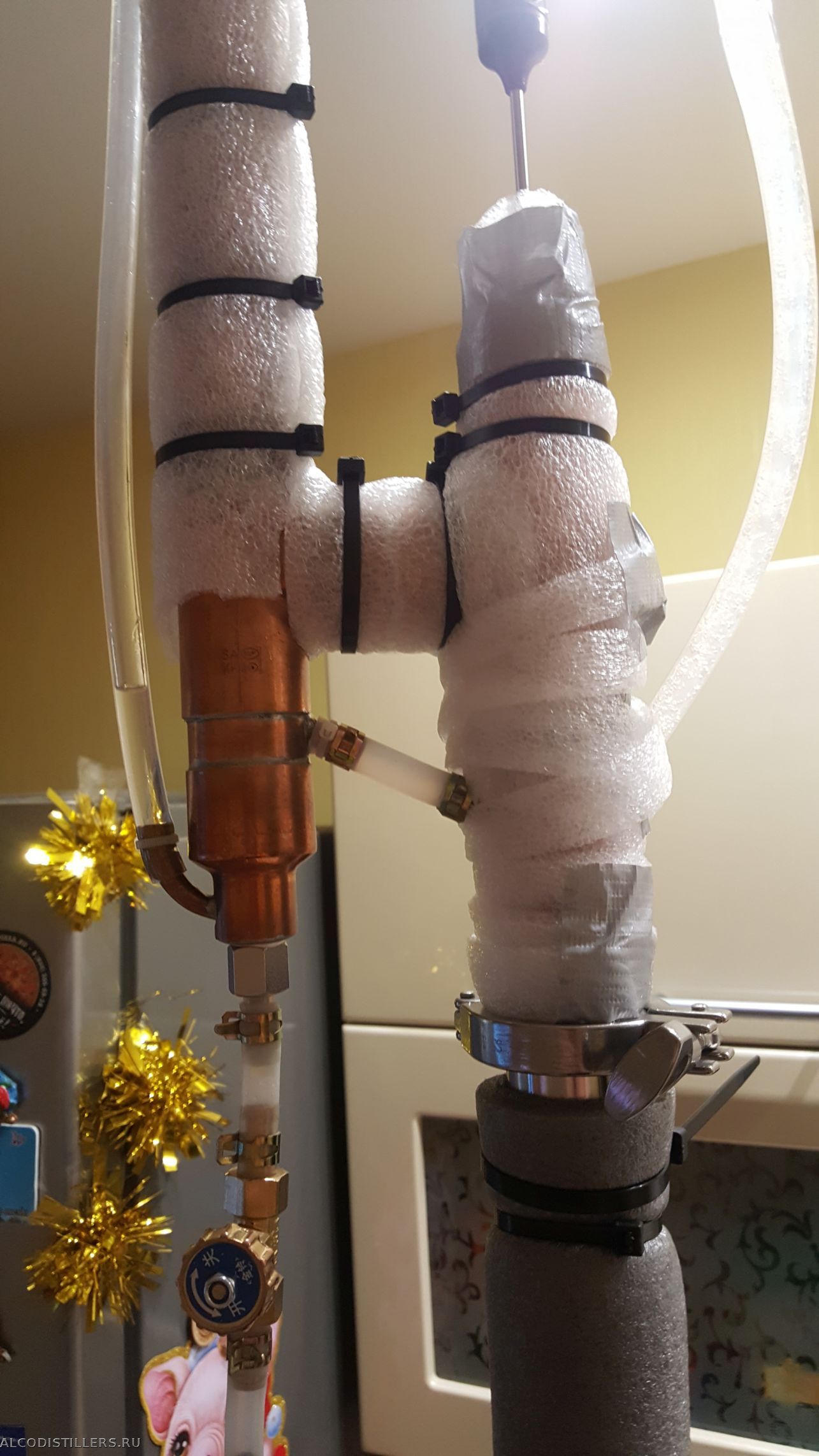

Доброго дня, Уважаемые!
Добрался я до колонны.
Первое что сделал - перебил мочалки, немного убрал, скрутил колбаской, и засунул.
Получилось вроде равномерно, во всяком случае гораздо лучше чем было.
Второе. Врезал второй ТЭН, итого у меня два ТЭН-а 1500 и 1250 ватт.
Третье починил регулятор :)
Ну как починил.. вынес согреющееся сопротивление из мощемера, и расположил рядом, и его самого поменял на два параллельно бОльшей мощностью.
Четвертое. Убрал стеклянную трубку гидроуровня, надел пока ПХВ, силикона лишнего нет, это докупим обязательно.
Ну, собственно, все.
В наличии 8 литров СС крепостью 24.5
190 голов, 1.6 тело, остальное хвост - это по расчету.
Прогрев на 2.6 квт прошел быстро (не 2.75, а 2.6 видимо регулятор даже при полностью открытом потенциометре все-же режет немного, но не страшно. Регулятор на микросхеме, из Чип и Дип).
И я нашел рабочую точку колонны!
Она в районе 1850 ватт.
Т.е. я ее просто не разогревал, отсюда и был скудный возврат.
Теперь возврат нормальный, можно регулировать, чтобы трубка была заполнена полностью, наполовину, выше, ниже и т.д..
Температура на 2/3 была выше, чем верх на 0.9-0.6 примерно, но тут еще с плотностью насадки работать, ну и после замены барбекюшных на человеческие датчики..
Вверху температура держалась 79.9 - 78, внизу 79,7 - 78.9.
Немного разброс.
Головы отбирал по капле в секунду, я не считал сколько это в л/час..
Отобрал 140-150 примерно, запах стал нормальный, еще 40 для порядка, и начал тело.
Тело отбирал в среднем 1.5 л/час, пробовал больше/меньше, все получается.
По секундомеру мерял наполнение и считал.
В общем, теперь я доволен, я нашел рабочую точку, теперь я знаю, что она работает, перепаивать ничего не надо, надо "довести до ума".
Потом температура резко на 2/3 пошла вверх, быстро поменял емкости.
Тело получилось 1.5 литра, при 96.5 крепости, пока температура не добралась до верха, еще взял 70-80 мл, потом все.. температура на 2/3 с 80 скакнула на 90, вверху 80, все, хорош..
Итого тела чуть больше 1.5 (мерную кружку разбил, точнее не скажу) все как бы уложилось в теоретический расчет.
Вывод: нужен РМ-2, ибо я весь погон стоял и регулировал эти скачущие 4-5 градусов, еще потенциометр видать попался с нелинейной характеристикой, поэтому замукался вылавливать доли градуса поворота ручки :)
Собственно РМ-2 заказан, теперь прийдет только после праздников.
Считаю погон удачным, потому что я понял свои ошибки, и почти все их устранил.
Даже кот Бубуль-Гум одобрил.. :)
Всем спасибо за терпение, за советы, за наставления :)

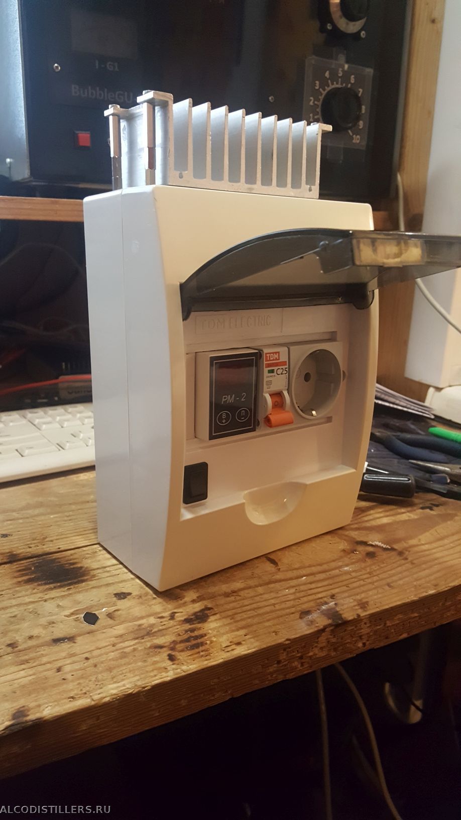

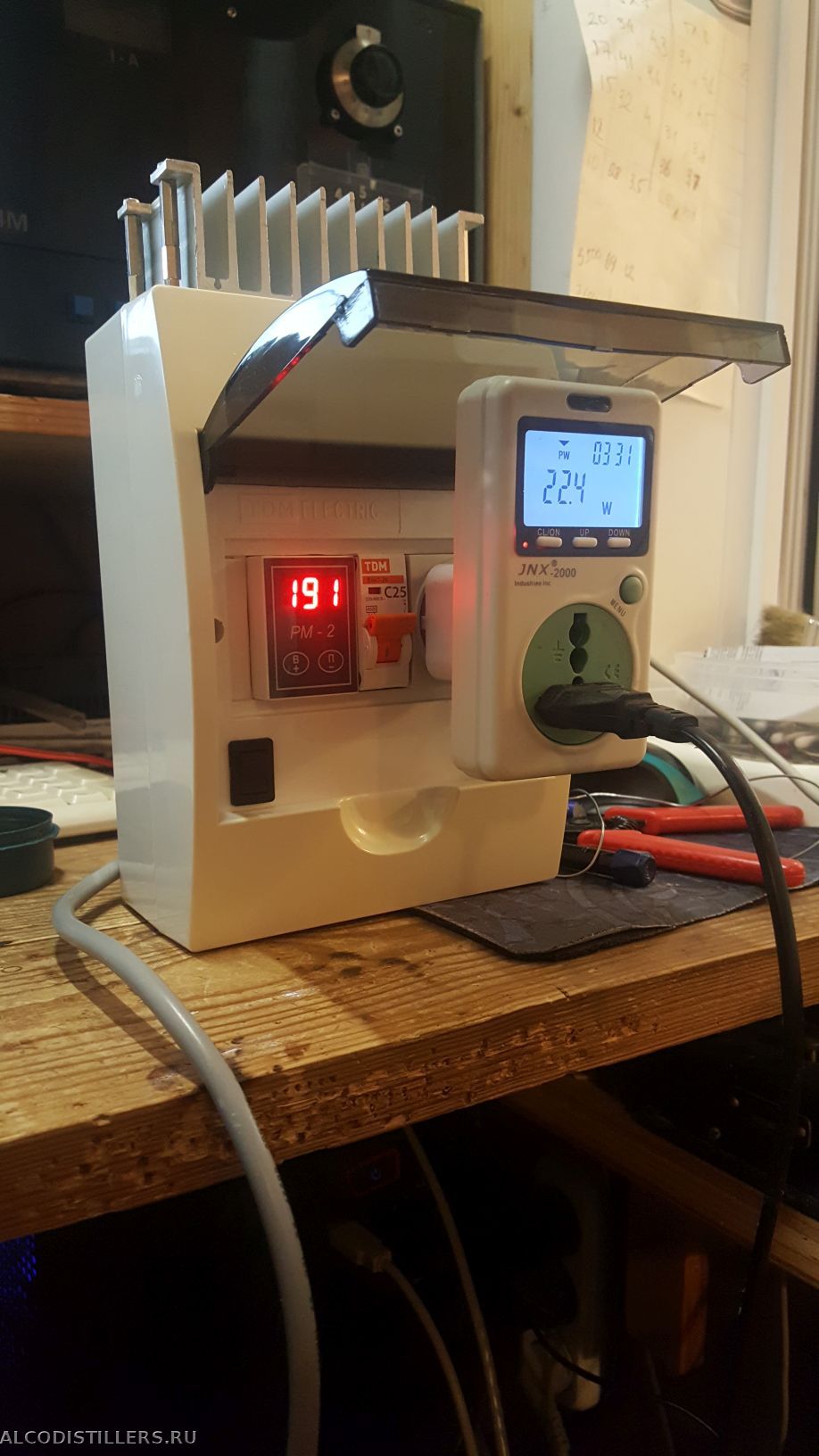

Сегодня пришел РМ-2, почему-то версия "мини", хотя просил вроде "стандарт".
Но неважно.. не хочется спорить, мож и сам промахнулся кнопочкой..
Да и занимает меньше места.
Кнопка разгон есть.

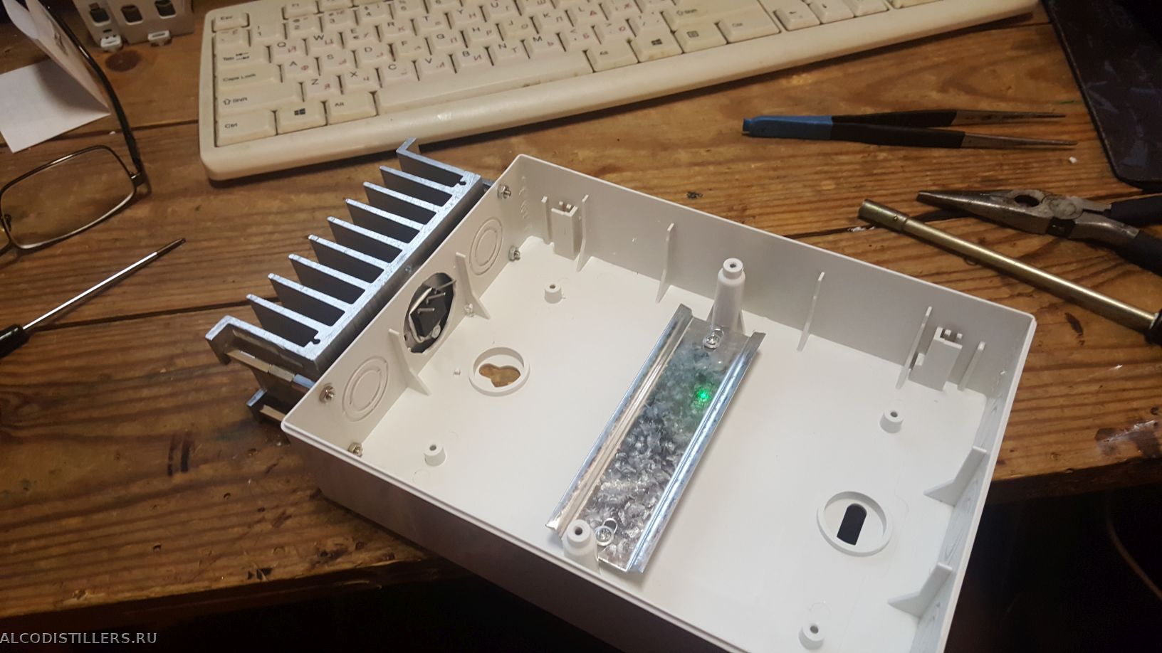

Итого - в имеющийся кейс все поместилось отлично - и РМ-2, и розетка, и автомат. Кнопку "разгон" врезал прям в корпус.
Показометр применил старый, он втыкается через вилку, и в нем самом есть розетка.
Хотя я его покупал года 4 назад, он ничем не хуже, даже можно выставить стоимость 1 квт, правда почему-то только в яп. иенах.
Ну в общем не суть..
Все работает, прогнал на баке с водой, составил табличку вольт/ватт, в принципе и нужда в показометре отпадает..
Вот так еще на один шаг ближе к завершению.
Теперь дождаться точных датчиков, остальная электроника есть.
