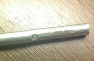

Михаил, прежде чем что-то купить и начать делать, предлагаю еще раз почитать форум и попробовать еще раз собраться с мыслями. Да, медь нельзя паять простым радиотехническим припоем, в нем свинец....   олова специального не видел, только чистое с клеймом Sn на прутке. Если я правильно понял, тебе нужна колонна.. или всеж-таки дистиллятор? Или всеж-таки колонна? Какая именно?

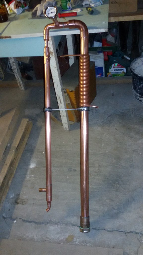

Паял вчера..
Добавлено: 2014-09-18 04:44:18
Дефлегматор соединить с холодильником без крана?

Сдаётся мне что высота всей колоны примерно 60 см.? Если так, то дефлегматор заслишком длинный, 9-12 витков хватает. Я так думаю

кран в конкретной конструкции ставится на входе перед холодильником Бражная колонна Moonshine Guru и это уже с краном Альбом чертежей
Дефлегматор нужно подвинуть выше и как уже сказал человек постом ранее, его нужно будет делать меньше. Сколько меньше ... нужно считать по подаваемой мощности, иначе все будет работать как простой дистиллятор.

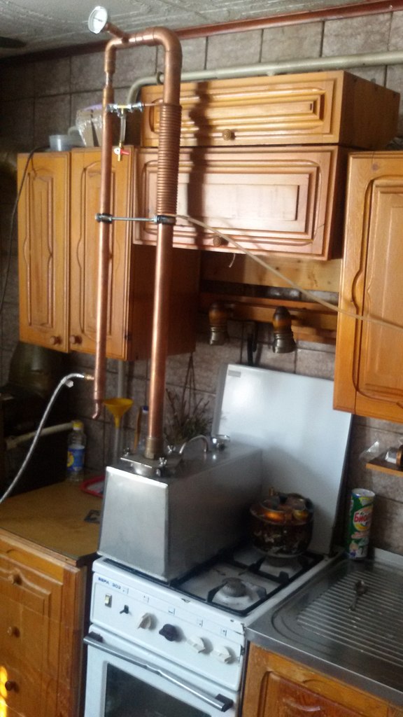

У меня куб будет на две комфорки..

Даже у одной горелки есть паспортные характеристики

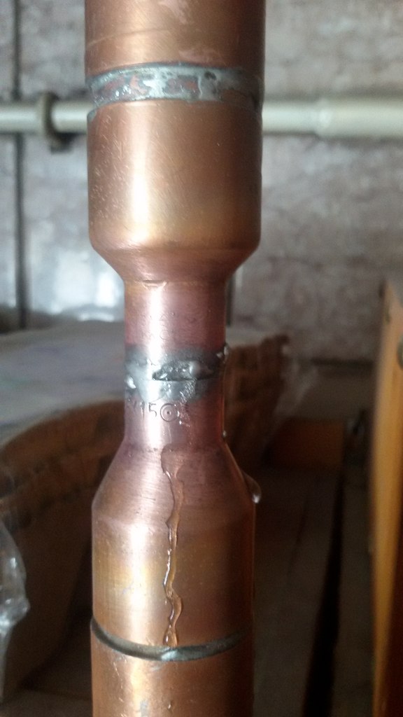

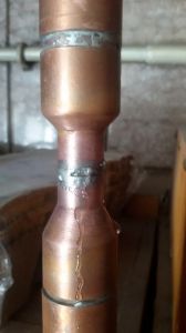

Подтекает в одном месте.. Как вылечить?
подпаивал уже пару раз..
Добавлено: 2014-09-29 08:15:48
В холодильнике пробоина. Сверху.. Там одной пайкой два зайца убивались..
Добавлено: 2014-09-29 08:21:15
Но немножечко голов успел прогнать.. подачу охлаждения сделал слабенькую, дабы не сочилось из холодильника.. "Метанол" конечно тёк рекой и супер холодный.. но стоит чуть прибавить напор , сразу подтекает.. Может какой волшебный хомут есть?

зачистить, флюс, нагреть, чуток припоя в это место

не выходит.. но пойду опять пробовать..
Добавлено: 2014-09-29 09:12:58
Может какой присадки залить да перевернуть.. Пусть схватится..

Дефлегматор большой!

Там вылечил. В других местах потекло как давленице прибавил.. Щас буду исправлять..

Дефлегматор могу поднять на 7 см.. все кранчики с серединки убрал..
Добавлено: 2014-09-29 10:17:02
Дефлегматор не плотно сидит на трубе.. можно крутить вокруг.. Если он велик, то лишние ветки можно убрать..
только как узнать сколько?

Кубик где брал? и цену желательно? На птичке на красном которые продают - цены очень кусаются
