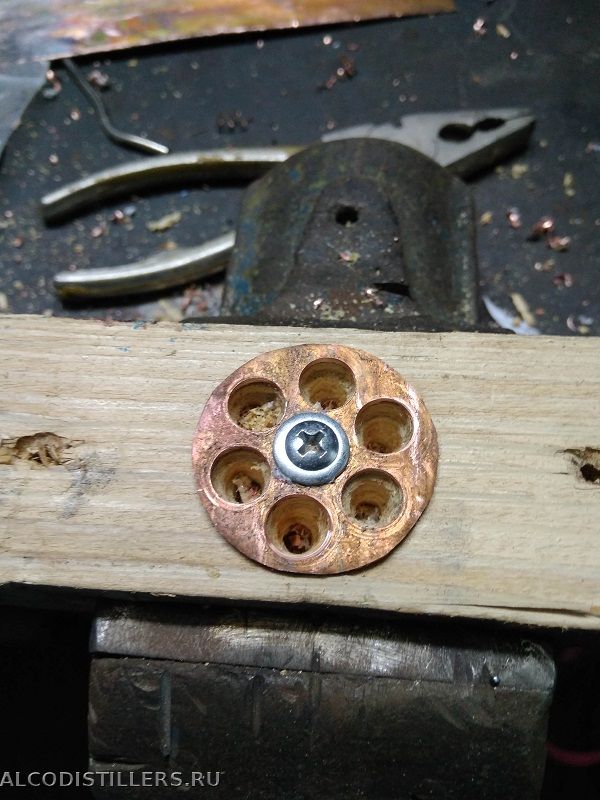

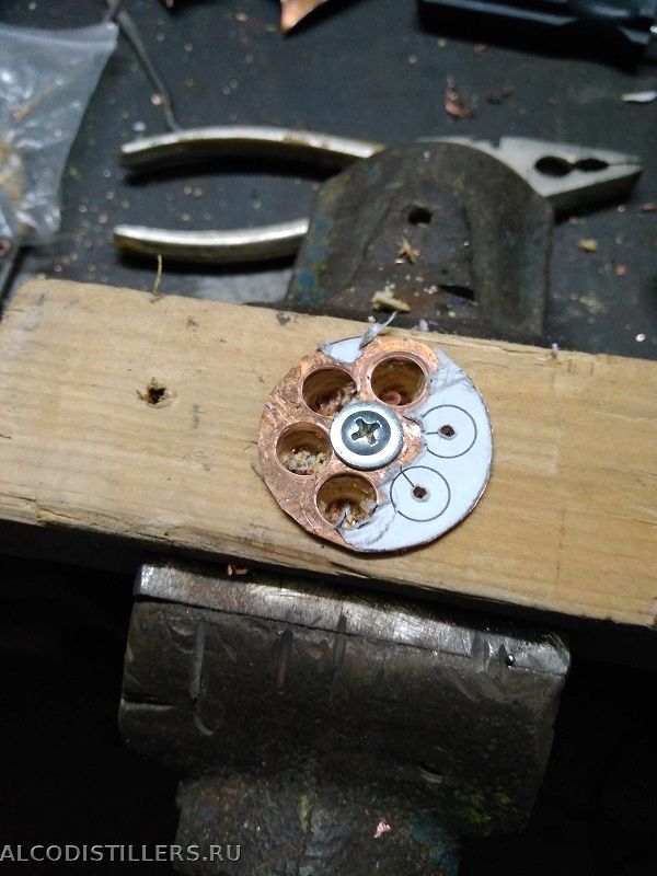

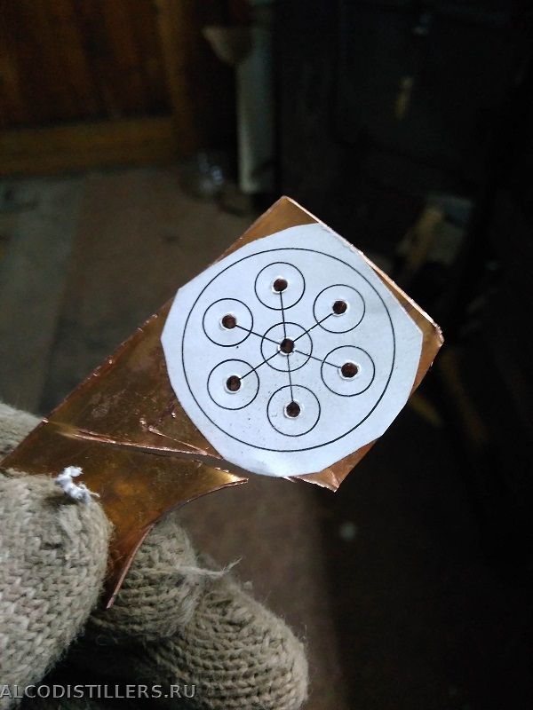

На самоклейке распечатал разметку для решеток. Развернув кусок 22й трубки клеил не нее разметку и кернил отверстия.
Зажав за «хвост» в тисках, сверлил центральное отверстие и ножницами по металлу вырезал круг.
Кстати, когда-то предлагал вырубать отверстия заточенной трубкой, обещал проверить. Проверил. Каюсь, был не прав, нафантазировал… Это нереально, стальная трубка мнется, а на меди – чуть заметный след.
Прикрутив саморезом с прессшайбой заготовку к деревяшке, сверлил остальные отверстия. Сверлил китайским ступенчатым сверлом из желтого металла – сверлит очень быстро, чисто, и не деформирует пластину.

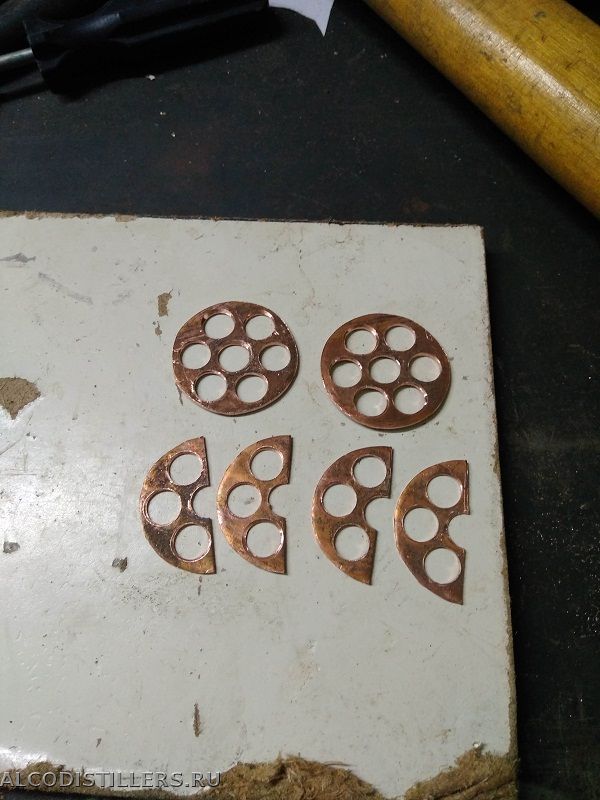

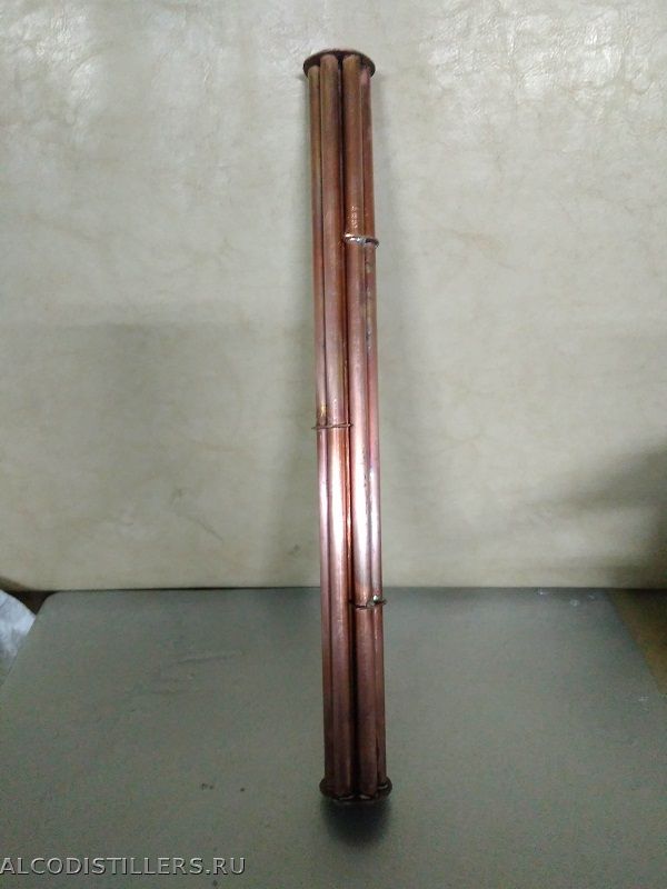

Две решетки разрезал на перегородки.

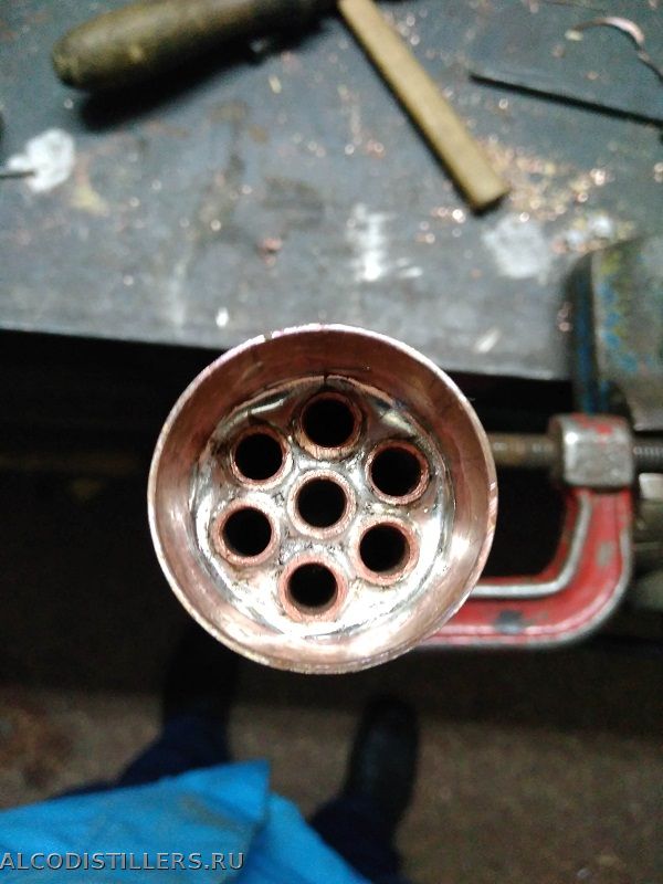

Припаял все перегородки. Чтобы крайние решетки лучше держались при пайке, вставлял в трубки круглый керн, и ударом молотка расширял их (трубки). После этого решетки не двигались.
Внутренности в сборе.

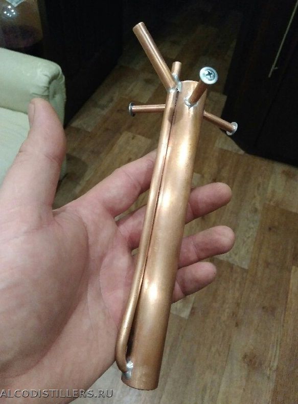

Далее просверлил корпус под трубки охлаждения и впаял внутренности. При пайке решеток к корпусу - трубки не распаялись. Хотя все паял мягким припоем.

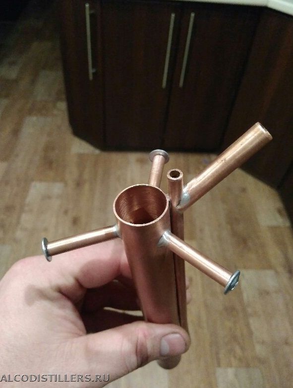

После успешной опрессовки водопроводным давлением, допаял остальные части.
Трубки подвода и отвода охлаждения сделал внутрь, чтобы при хранении ничем не цеплять. На них будут надеваться угловые быстросъемы. Кстати, при опрессовке водопроводным давлением китайские черные пластиковые быстросъемы (с синим колечком) не проронили ни капли воды.
