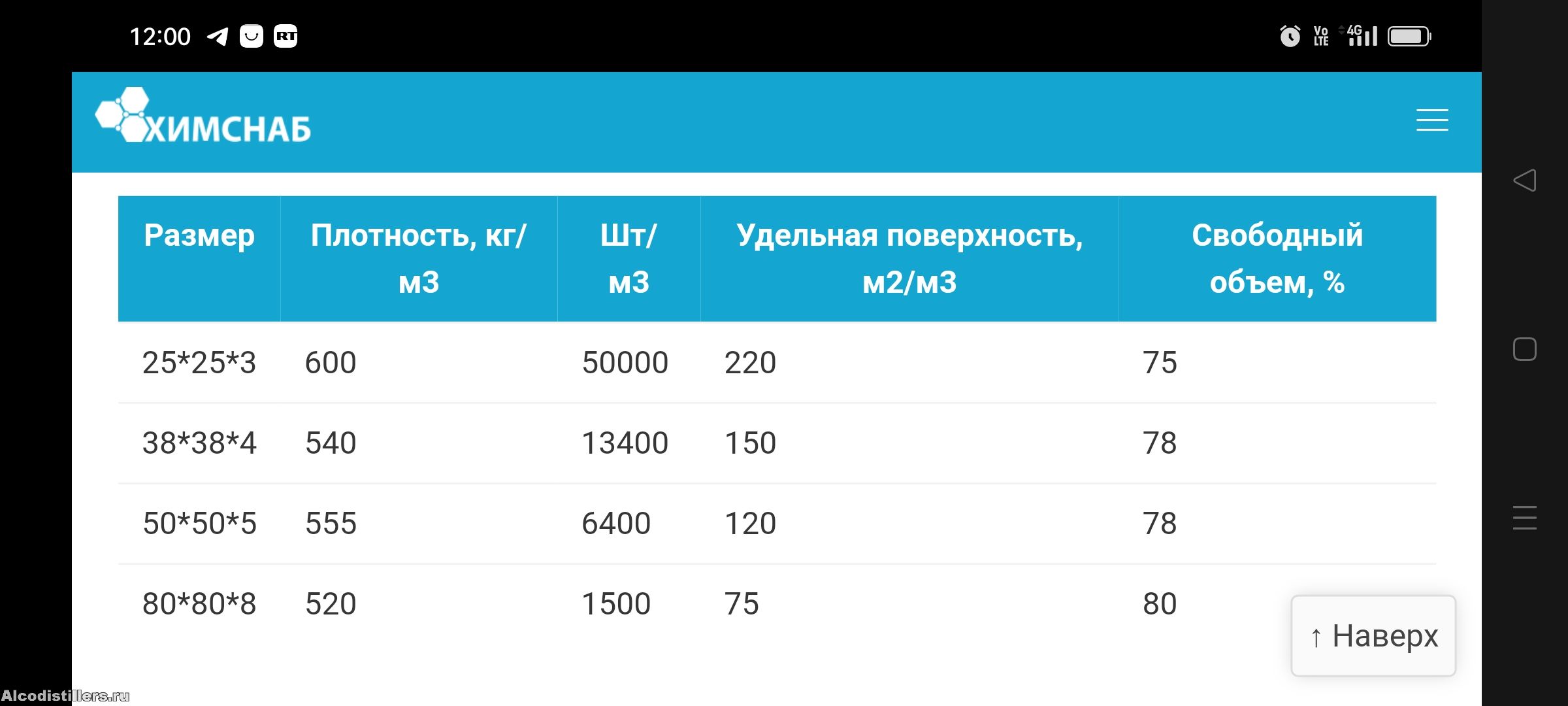

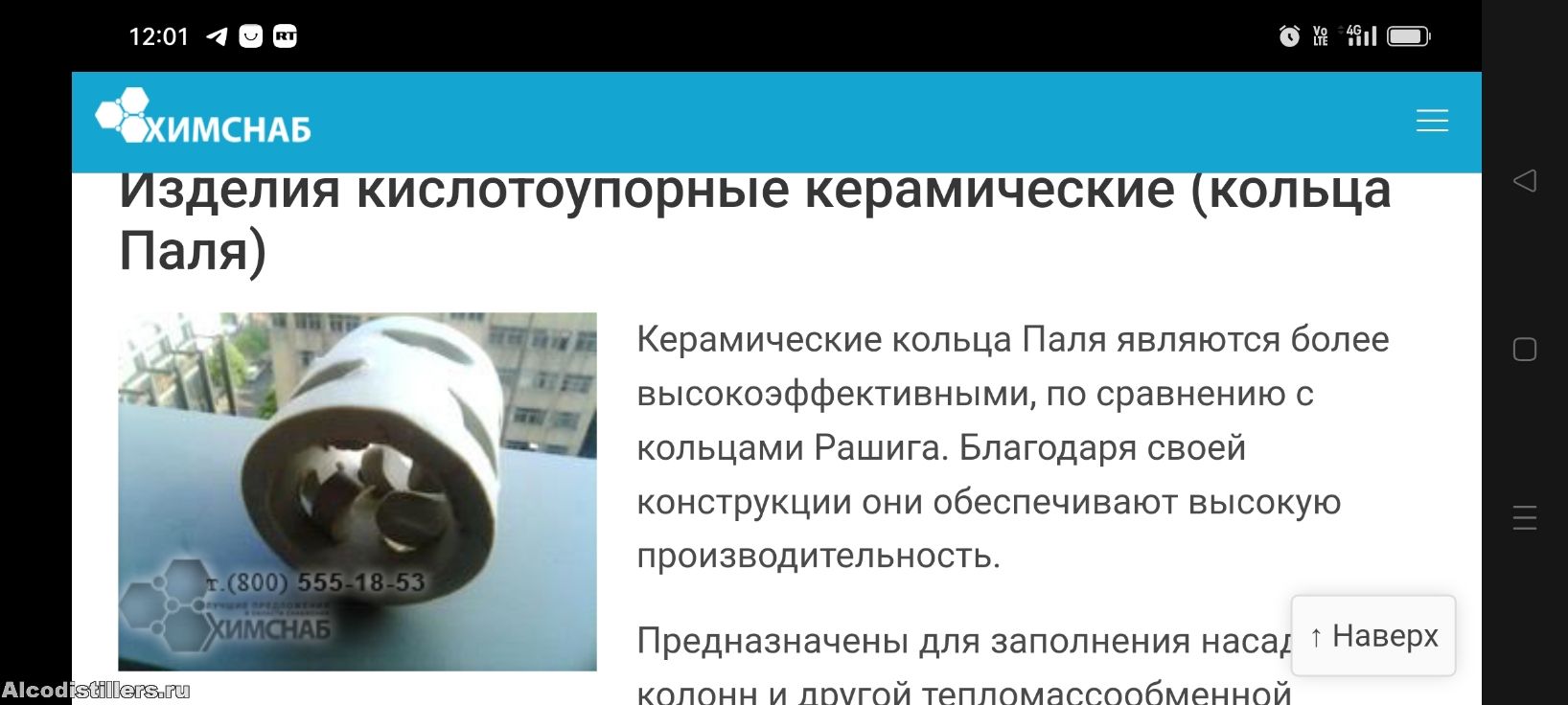

kratodox73 ©:
Что это за насадки и можно ли их применять в винокуреннии?
Цитата про похожие кольца - Керамическое каскадное мини кольцо : "Улучшенная производительность обеспечивается предпочтительным размещением оборудования, которое предусматривает вертикальное расположение насадок, что также является преимуществом для массообмена. Высокая производительность зависит от площади доступной поверхности для намокания. Обратная сторона любой горизонтальной поверхности насадки или колонны защищается от стекания жидкостей и, таки образом, не полностью намокает. Такие поверхности частично или полностью не участвуют в процессе массообмена. Насадка значительно снижает данный эффект и, таким образом, обеспечивает большую производительность установки."
Как правильно выше сказал smotors это для высокопроизводительных установк. Так же насадка подразумевает вертикальную установку в колонну соответствующего диаметра.
И предзахлеб не получить будет, нужна будет большая мощность.
Для дома нецелесообразно. Если только гнать брагу на РК :D
