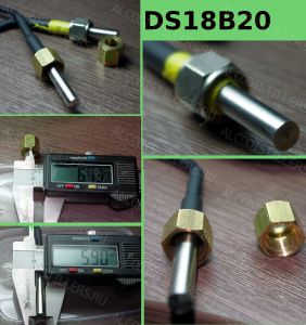

Датчики температуры в гильзе покупные, я просто спрашивал как кто крепит в колонне вот Иван и показал.

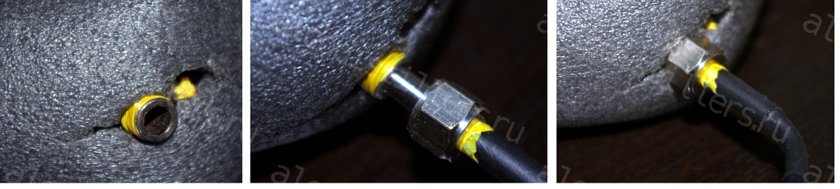

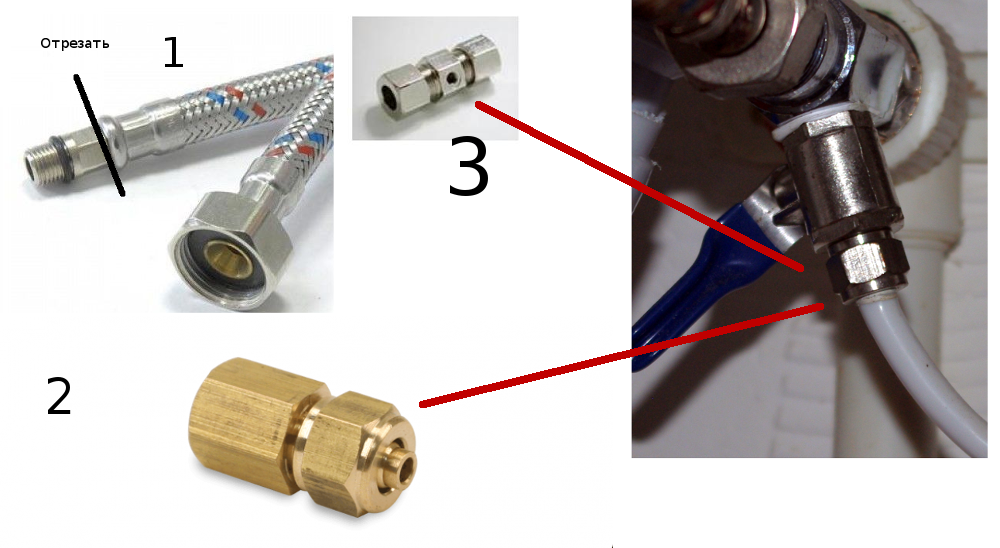

Это обычная гайка 1/4 идет к краникам и другим частям фильтров...  там трубка пластиковая всовывается и обжимается ....  смотри краник  в первом сообщении...   Все можно купить в сантехнике или в магазинах что фильтрами торгуют...
 1 вариант отрезать, впаять резьбой наружу
 2 Отрезать сосок, просверлить в сгоне диаметр под датчик, впаять сгон резьбой наружу
 3 разрезать сгон пополам = на два датчика..

До колонны доберусь, сфоткаю... некогда пока. Датчики в гильзах - китай ябэй.

Шкуру не стал сдирать, просто некогда.   Отпилил от подводки (с смесителями коротыши идут, их все выкидывают)
Просверлил отверстие в трубе колонны 10мм.. засунул этот огрызок резьбой наружу, припаял.
 Желательно надеть силиконовое колечко, но не на резьбу, а на сам датчик... плотнее обожмется.  Ну, или подсиликонить у гайки.  В штуцер от подводки датчик входит идеально с очень маленьким зазором.. может 0.1-0.2мм всего..

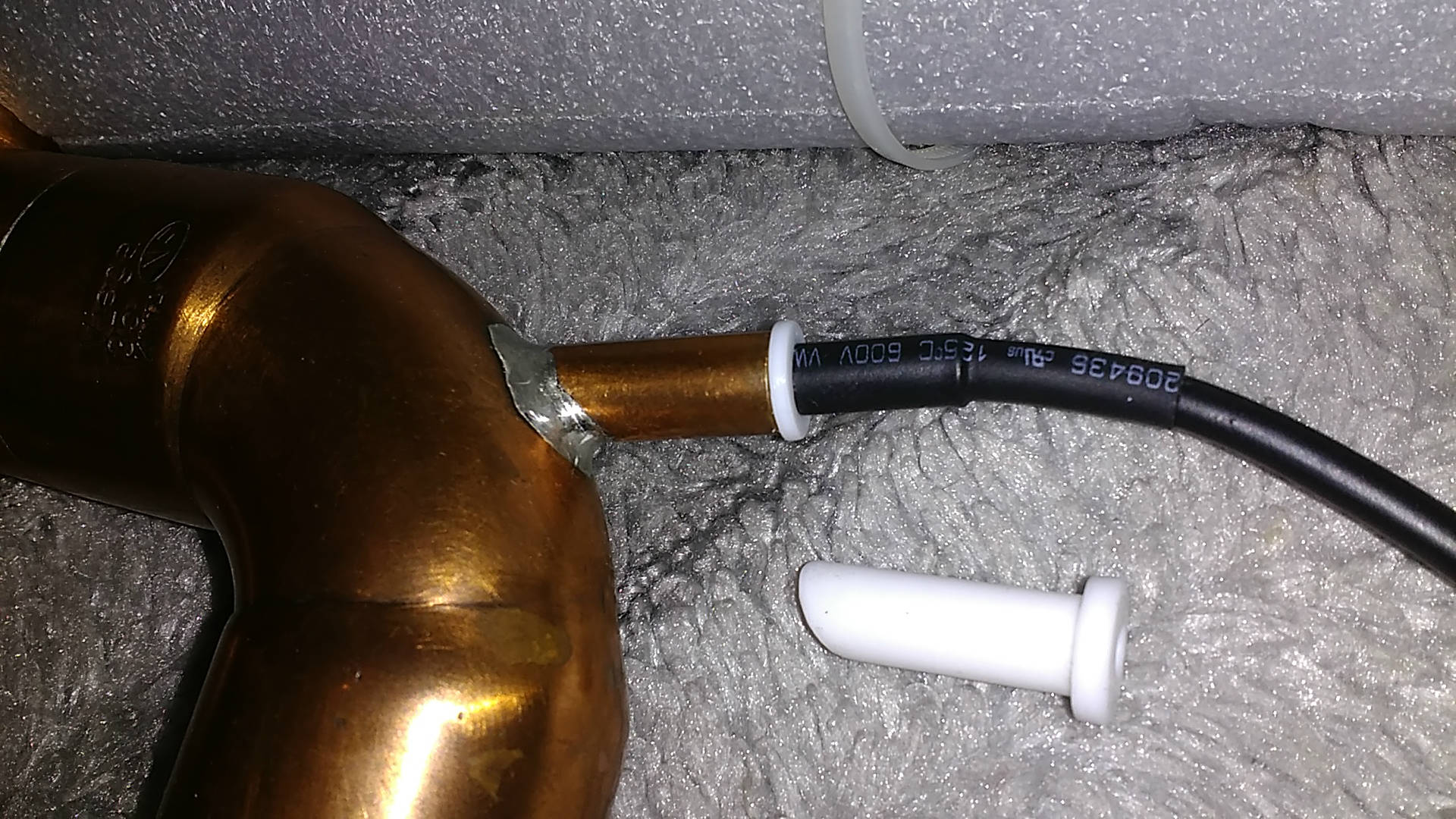

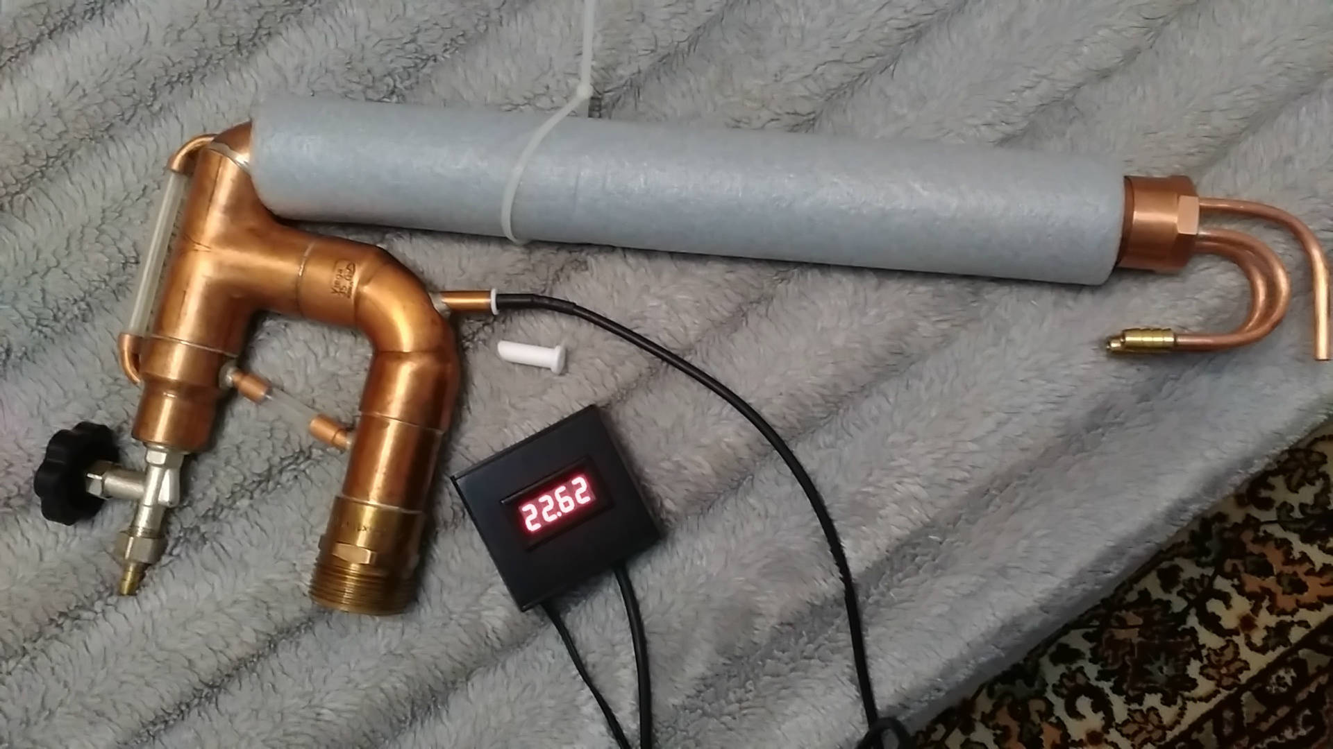

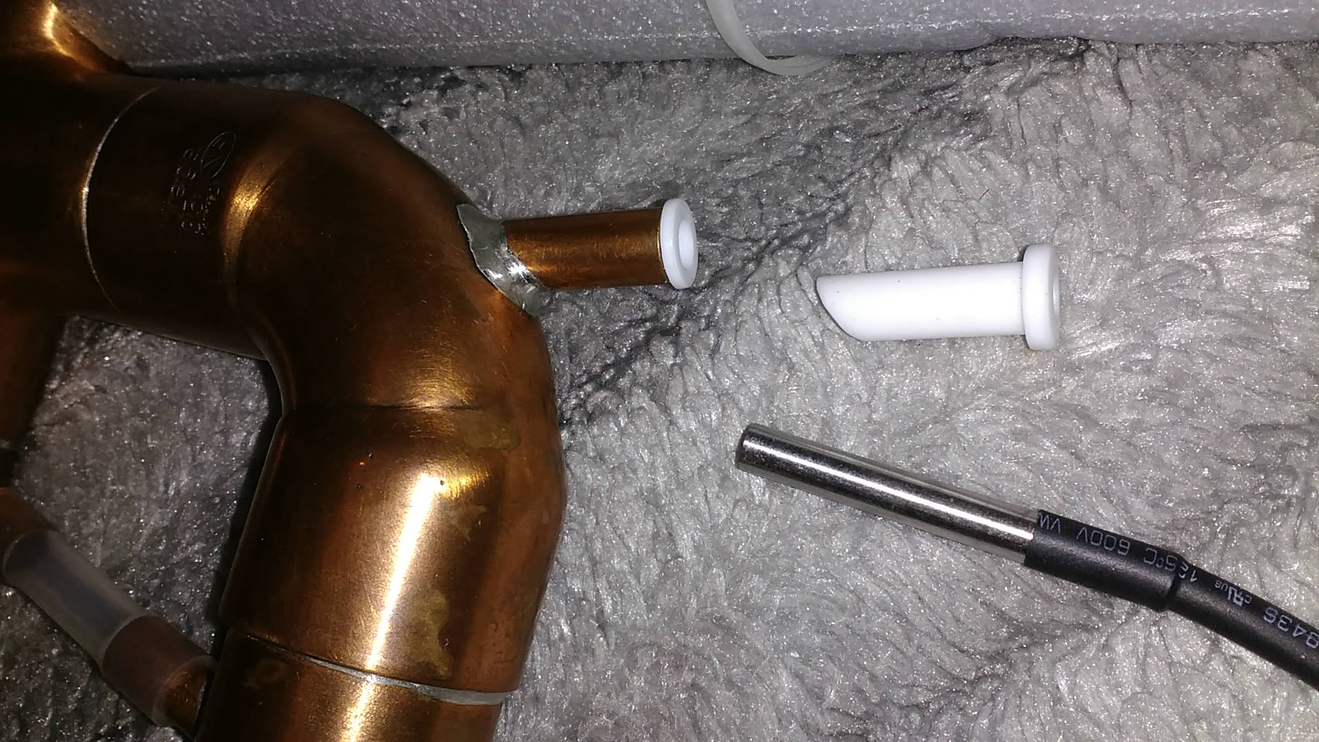

У меня проще сделано, футорка из фторопласта. Сидит туго.
Да тут вариантов сколько угодно. В 6мм медную трубку датчик вставляется если пошоркать слегка напильником или рассверлить совсем немного... идеально кстати вставляется и стенка не рвется... так что покупка у китайцев датчиков с гильзами, просто моя блажь... Не гонитесь за покупкой датчиков в гильзах, все можно изготовить самостоятельно, быстрей, надежней, дешевле.
Да я и не гнался, просто купил уже готовый, герметичный вариант. Намного проще, чем потом что то искать, паять и герметизировать, и красиво. А фторопластовая футорка и плотно, и от основного металла отделяет. А выточить ее на станке 5 минут. Но я ни кому не настаиваю, просто выложил свой вариант.
Сам точил? )
Точил токарь, я рядом стоял.
