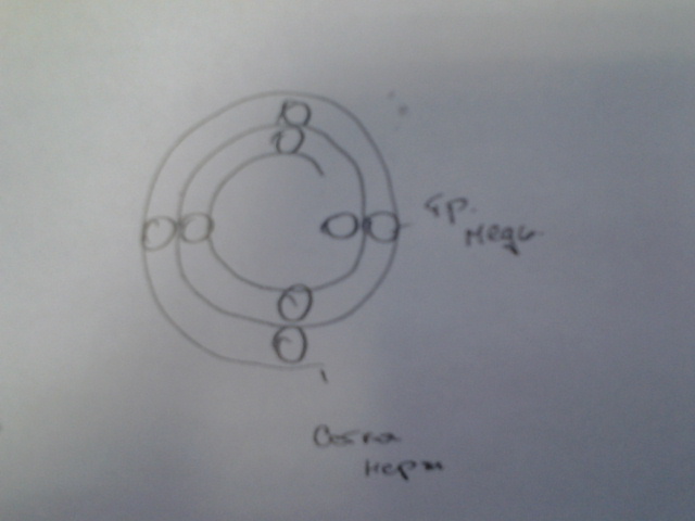

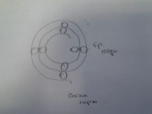

Скрутив в цилиндр с проставкой медных трубок можно будет добиться тепло-массо обменных процессов на "насадке" для получения спирта с чистотой ок.96%?

А нафиг проставки? Скрутите в рулончики и ставьте в царгу.

опасаюсь будет не симметрично по сечению.

Ничего проставлять не нужно, просто равномерно запихнуть в царгу, чтоб затыков только не получилось (поиграть на трубе после внедрения насадки)

Опасаюсь не затыков. Более настораживает малая занятая площадь по сечению царги, пары будут проходить беспрепятственно.

Какая хрен разница, сетка читай тож мочало, можно поужать, набив плотнее, можно посвободней напихать. Тут уж сам тренируйся.  Мочалки просто дешевле и лучше всех готовых вариантов.

Лежит сетка без дела, смущает. Действительно, только опытным путем выяснить получится.

Колбасками сетку вставляйте, одну потренируйтесь по длине скока отрезать, у меня в 50 трубу метр неплотно, можно было и длиннее сантиметров на 20, если поперёк сетку вставляю

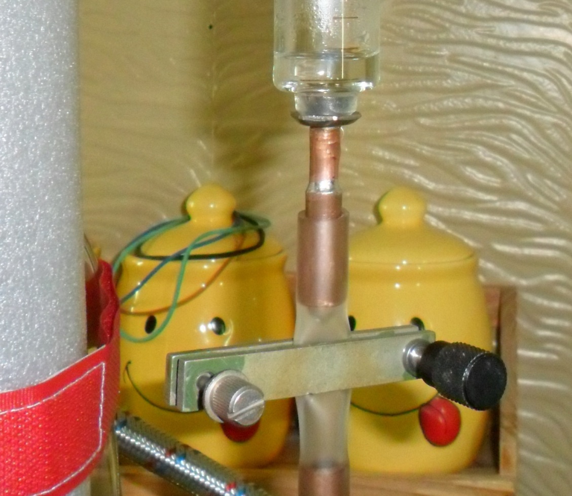

Изначально, когда делал диоптр из шприца, была такая же мысль использовать краник для замера скорости отбора дистиллята. Но миниатюрный краник сразу не нашёл. Пока пользуюсь зажимом из двух пластин и болтиков. Конечно, для работы хватает и этого примитивного зажима, но всё-таки хочется поставить краник, что бы всё, так сказать, было фильдиперцево!  :)

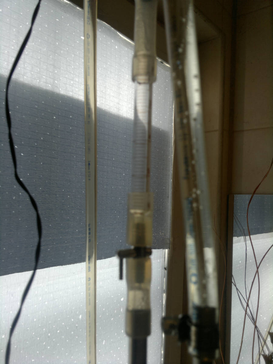

Шприц разбился,пока не нашел новый,вставил кусок стеклянной трубки,вырезанный из лабораторной пипетки.Поставил крантик от аквариумного компрессора.Думаю так и оставлю.

zombi, а из какого металла изготовлен краник?

Китаезы писали,что из нержи,сейчас поскорябал надфилем,латунь :(Но покрытие отличное.
