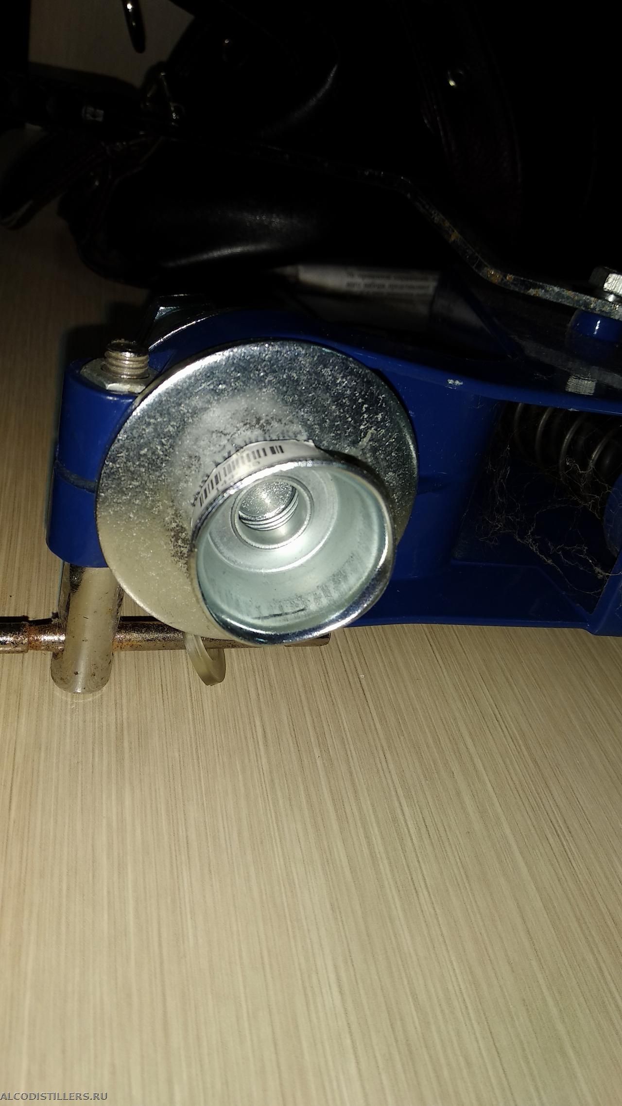

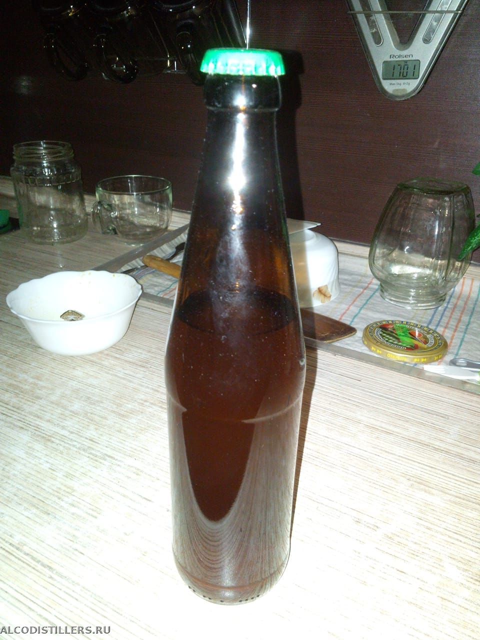

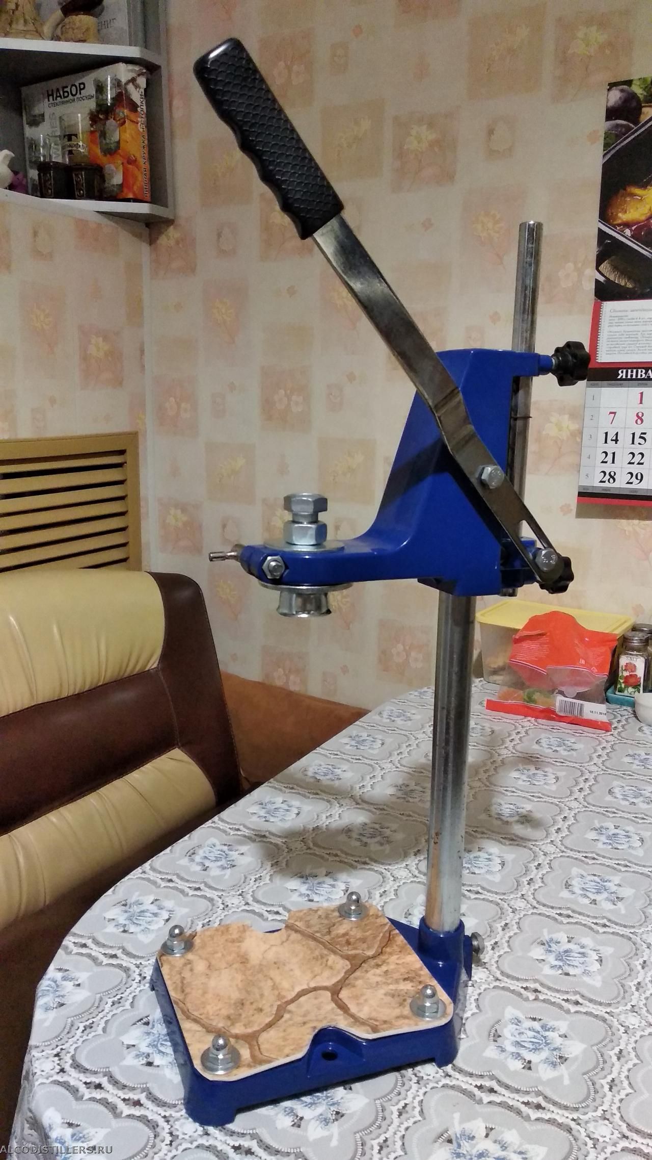

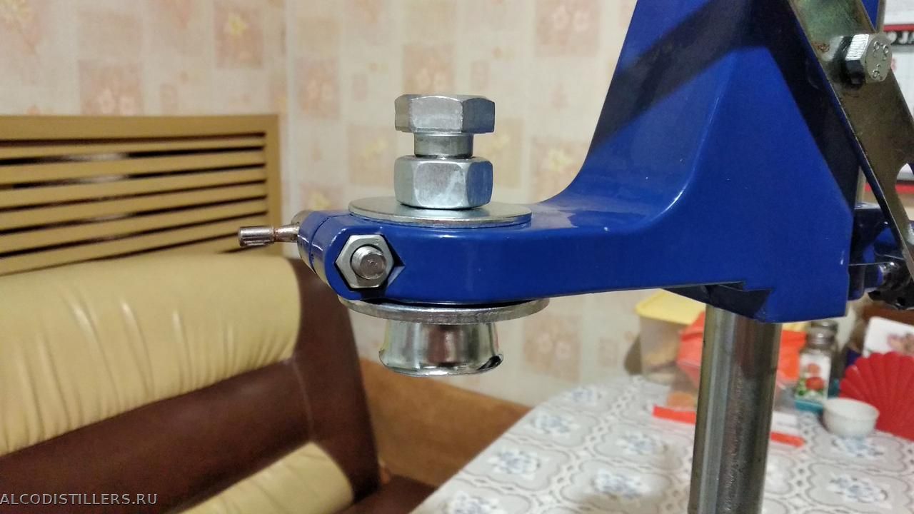

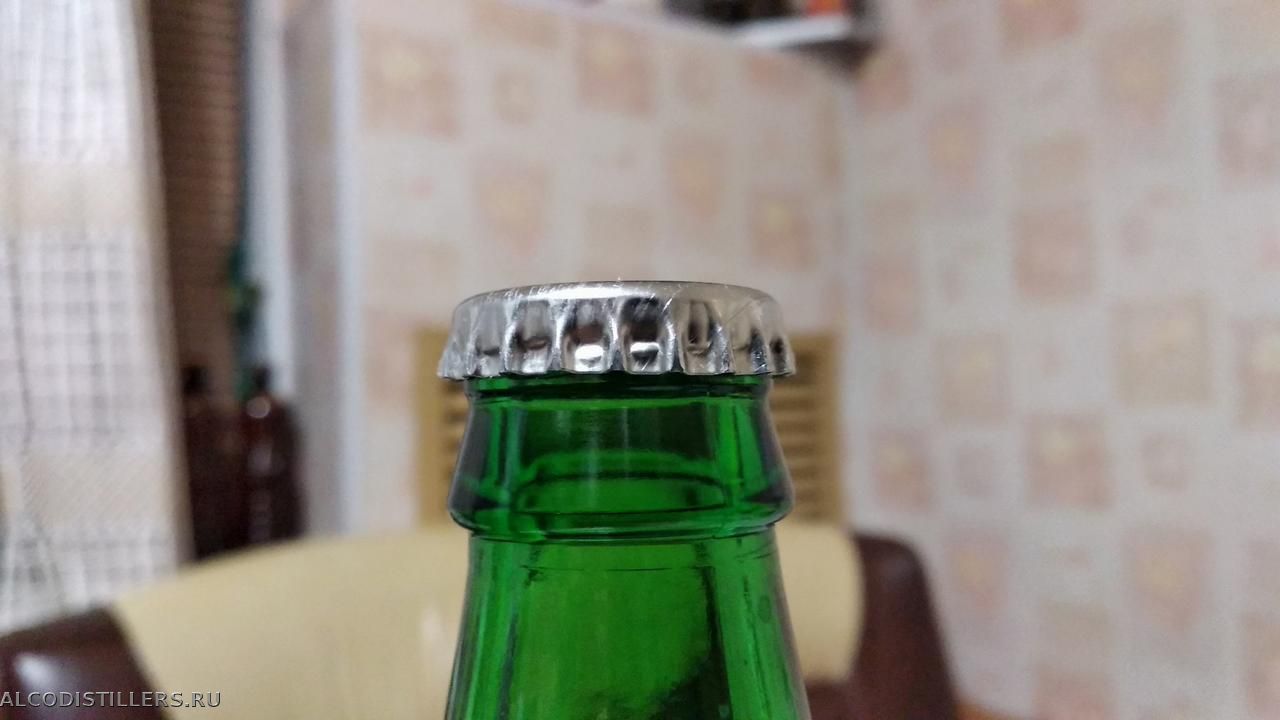

Завалялась в гараже стойка для дрели. Решил путем нехитрых манипуляций сделать из нее укупорщик. Цена переделки 200 рублей. Пришлось купить укупорочную головку (можно и самому выточить, размеры есть, но я решил купить), болт на 16 и 2 шайбы на 16 и 20. Болт, кстати, из строительных магазинов не подходит, шаг резьбы не такой. Я покупал болт кардана КАМАЗ М16х1,5х42, то что нужно. Бутылки с пивом, правда, еще не закрывал, тренировался на пустых. Простые бутылки закрывает без каких-либо усилий, очень хорошо обжимает. Твист уже с усилиями, горлышко чуть толще, да и резьбу опять же нарезать надо. Пробки использовал 26мм/6,75мм, жестковатые они, надо другие попробовать. Через 10 дней пиво разливать буду, проведу полевые испытания.
Специально стойку покупать конечно же смысла нет, стоит как настоящий укупорщик, просто она у меня была. В планах  купить головку на 29 и разливать в бутылки из под шампанского.

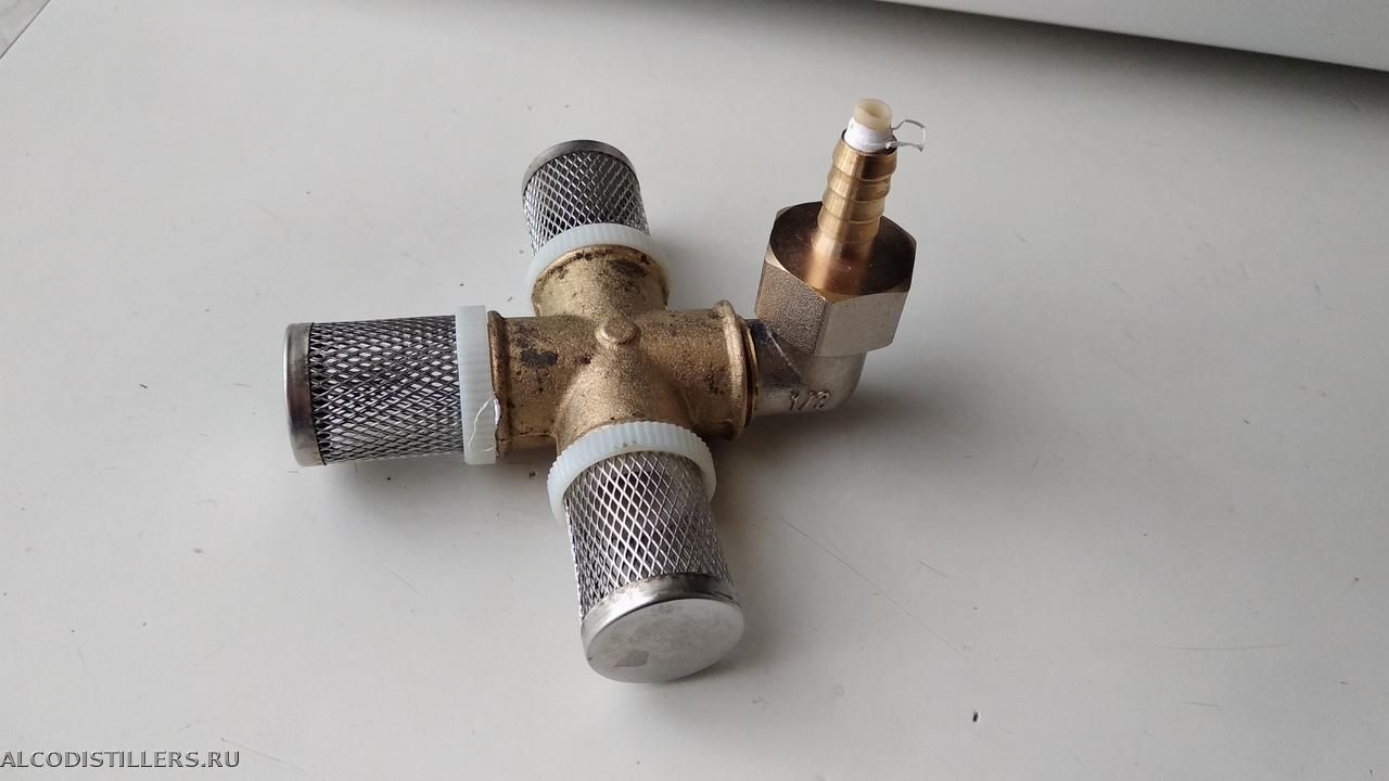

И еще сделал выносную фильтр-систему из 1/2 дюймовой крестовины, угла, штуцера  сантехнических и трех фильтров для обратного клапана. Емкости отдельной для пивных дел пока нет, а ту которая сейчас используется сверлить неохота. Фильтрует нормально. Варил пшеничный эль 50/50, ни каких нареканий. Единственный минус остается на дне немного жидкости, но чем ниже скорость, тем меньше остается. Пока меня устраивает, но как появится кастрюля на 40л, а она скоро появится, врежу конечно кран.

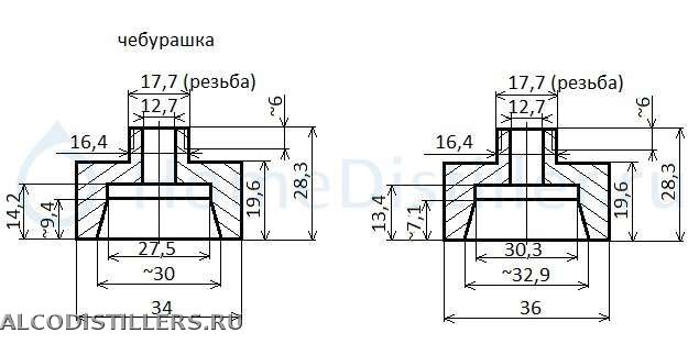

Выложи, пожалуйста. Сына озадачу, а то станок он купил, простаивает :D

Вот чертеж такой же укупорочной головки как у меня. Слева на 26 мм (пивные бутылки), справа на 29 мм (Шампанское и особые пивные):

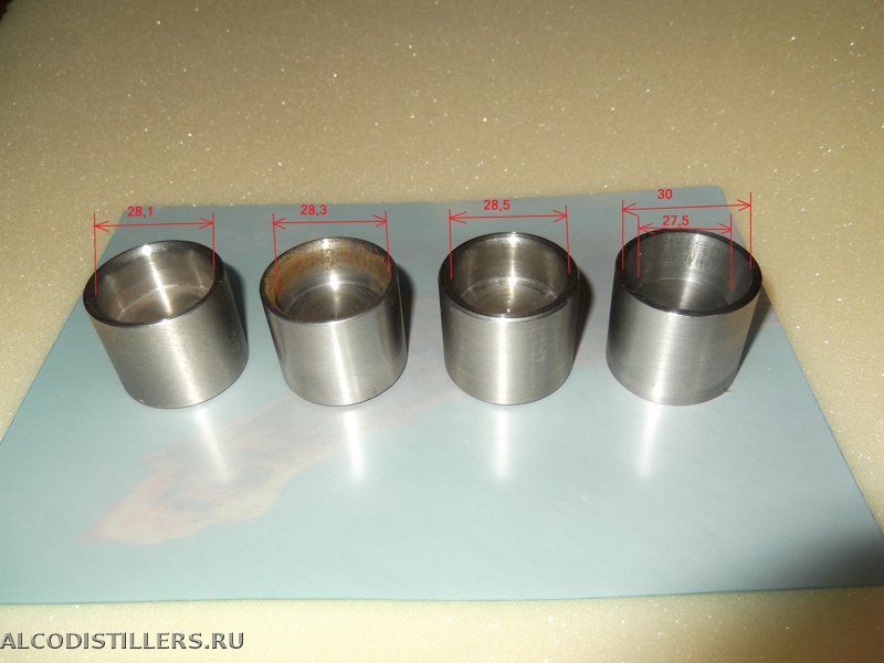

Вот самодельные:
По словам автора лучше всех обжимает та которая 28,3 мм.

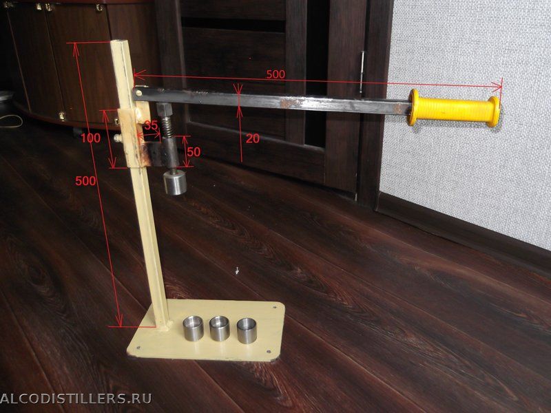

Ну и до кучи укупориватель. Думал, если со стойкой что-то пойдет не так, сделаю себе такой же. Все ингредиенты под рукой есть и вроде ни чего сложного в конструкции нет.
Все схемы и чертежи взяты со сторонних ресурсов.

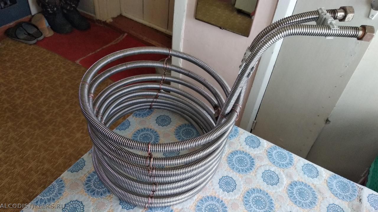

И вот такой чиллер:
Намотал из 8 метров сильфонной подводки для газа, по стоимости недорого. 30 литров охлаждает за 12-15 минут. Главное все доступно в магазине рядом с домом.
