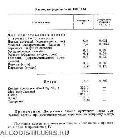

Делаю по рецепту со справочника "Рецептуры ликеро-водочных изделий и водок - 1981"
Это в пересчете на 10 литров ликера. Насколько он аутентичен ...не скажу.
Расход ингредиентов на 10л.
Для приготовления настоя и ароматного спирта
Дягиль аптечный (корневище, корни) 6,2гр
Мелисса лекарственная
(листья и верхушки цветущих стеблей) 7,5гр
Мята перечная (листья) 6,2гр
Мускат (оболочка плодов, цвет) 6,4гр
Гвоздика (нераспустившиеся почки цветов) 0,2гр
Корица (кора) 8,2гр
Кардамон (плоды) 2,8гр
Итого 37,5гр
Коньяк крепостью 40-42% об. 370мл.
Мёд натуральный 160гр
Сахар 3080гр
Примечание. Допускается замена мускатного цвета мускатным орехом при соответствующем пересчете по эфирному маслу.

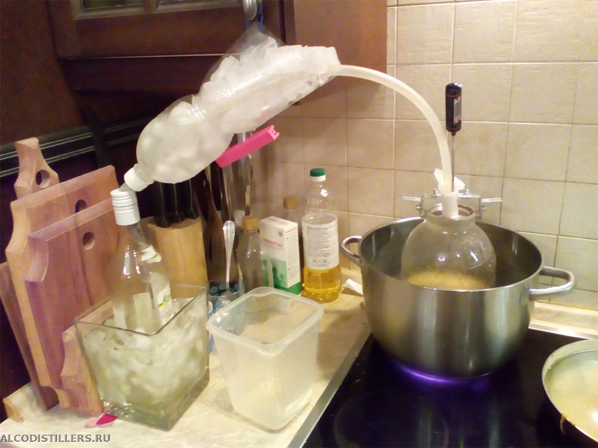

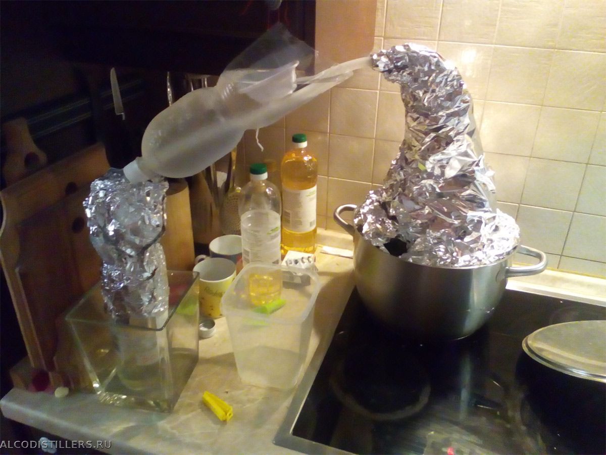

Маньякус,
я когда "на котятах" тренировался на выход в зерновые (пару заторов по 1кг засыпи осахаривал/сбраживал) соорудил нечто:
банка (3л) закрыта нерж крышкой в коей отверстие по вн ф силиконового шланга в котором шланг через 1,5л бутылку со льдом в приёмную ёмкость. Грел на водяной бане. Банка неплохо выполняла роль дефлегматора (аля аламбик) так что пришлось замотать всё фольгой, иначе вообще не капало. Расчётный СС получил спиртуозностью 33%.

А может потому что на водяной бане, вот и не капало без фольги?
Ясно дело если б банку на горелку поставить то может верх банки бы прогрелся должным образом и потекло бы без утепления.
А фольгой я не только "утеплил", но и завёл пар из кастрюли на прогрев верхней части банки и шланга.

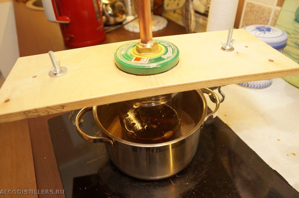

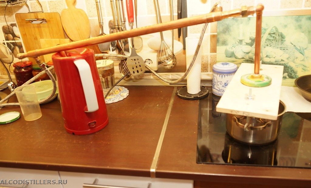

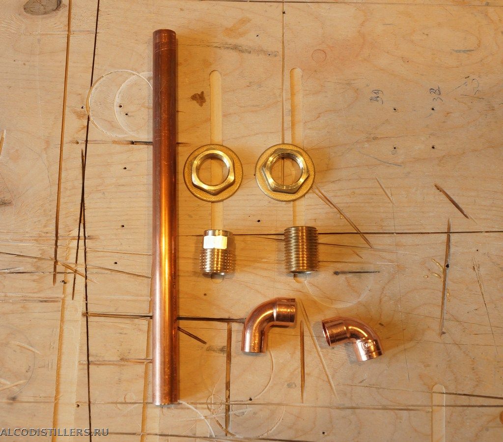

Небольшой отчет. Может кому будет полезно (интересно).
Все что понадобилось для постройки  малого дистиллятора. Окромя крышки и банки.
Готовая конструкция.
Прокладки вырезал из какой-то силиконовой формы. Вырезал чуть больше нужного диаметра, но зря. При затягивании гаек прокладку плющит и она расползается по сторонам.
Дабы банка не навернулась - из фанеры и пары крепежных изделий соорудил такую конструкцию.
Конструкция в сборе.
Прогон прошел нормально. Получил ароматный спирт ~ 80%
Замечания к самому себе.
1. Нагрев надо отключать плиту заранее. Песок + толстое дно кастрюли держат тепло еще минут 10-15.
2. Сделать все таки утепление банки. А то дистилляция получается  2-3 капли/секунду. И увеличением нагрева это не изменяется.
3. Сделать компактный и удобный упор для холодильника. Идея есть ,но очень уж испытать хотелось. Потому и пришлось чайник использовать.
4. Забыл врезать отвод для щупа термометра.
