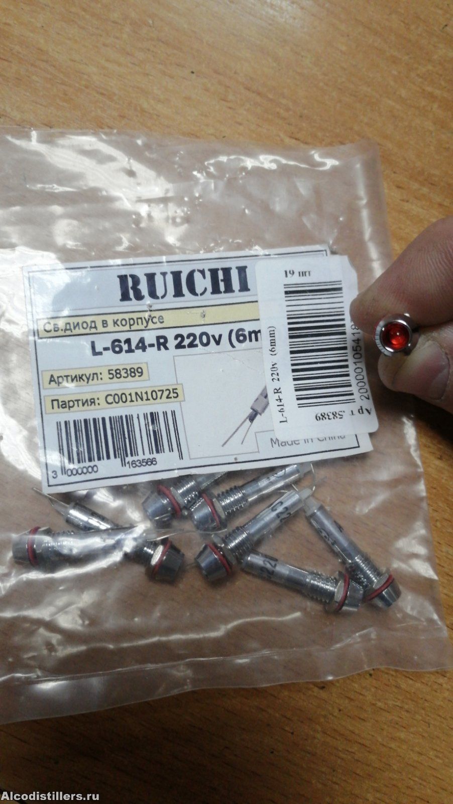

AG ©:
уже :)
Если обязательно нужна индикация, в продаже есть светодиоды в корпусе на 220в, его можно просто прямо к проводам, что на ТЭН идут, прицепить. Заодно будет видна работа стабилизатора (у меня мигает на стаб-е из китайских модулей)
Стоит до 100р

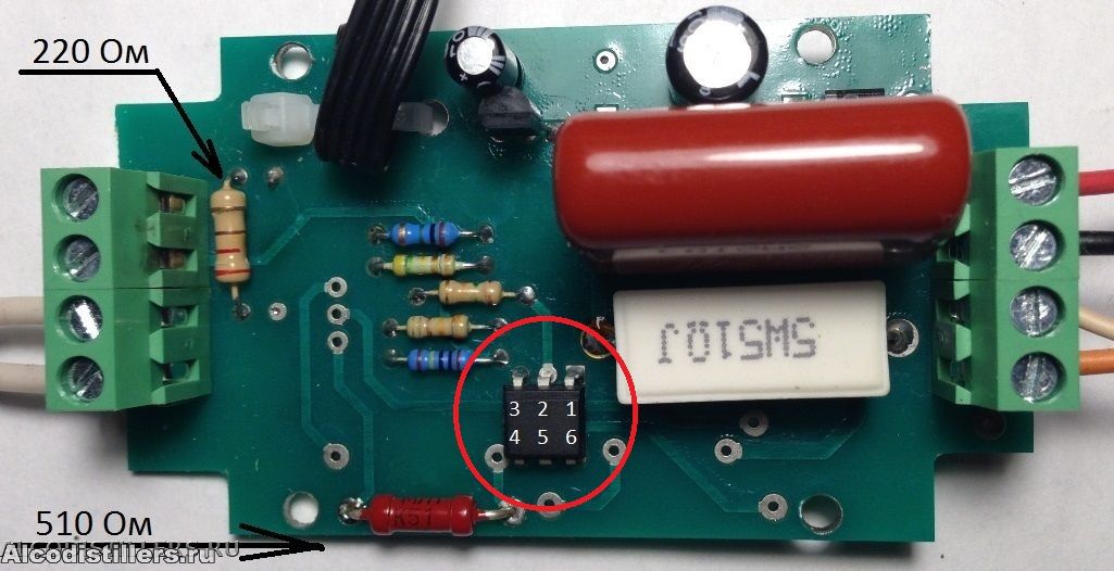

Всем здравствуйте такой вопрос при подключении замкнул рм-2 поменял резисторы, и мок 3052. Вопрос мок 3052 разные бывают или любой можно было ставить. Просто после замены РМ не заработал, показывает входное напряжение и работает только в режиме разгона.
409
Re: Инструкция по сборке регулятора мощности на базе РМ-2
erkaev02 ©:
3052 бывают не только разные по распиновке входа, но и вообще нерабочие. Сам недавно налетел при сборке стабилизатора. Целая партия (8шт) не стала работать.
Воткни 3023 и забудь про 3052
410
Вот оно что оказывается, спасибо большое! А как его поставить есть разница? То есть где первая нога где шестая как его воткнуть в плату, может есть картинка какая или где посмотреть можно?
411
Обычно на плате нарисован квадратик с выемкой - это та сторона, где первая и шестая нога оптопары. На оптопаре возле первой ноги должна быть метка - кружочек (точка, ямка...)
Если смотреть на оптопару, расположенную первой ногой вверх, слева, то в ней 1-2 ноги диод, 4-6 ноги тиристор

413
Maxus ©:
Или обнижение по всей стороне. Первая нога на печати. как правило, не кружочек а квадратик.

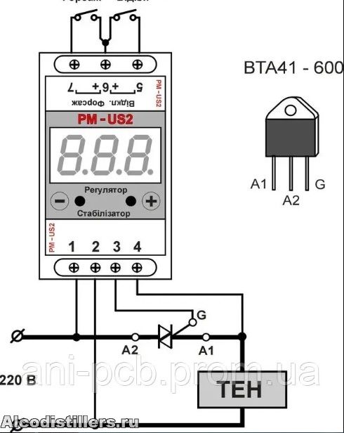

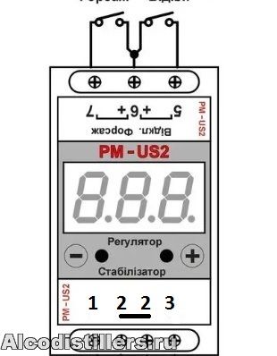

...вчера знакомому собирал регулятор на базе PM-US2 . вместо интернетовских картинок с выводами 1 2 3 4, было 1 2-2 3, где 1 2 вход, 2 3 выход.  Управление симистором цепляется соответственно на третий вывод..
.. инфа в копилку, вдруг такой попадется, чтоб голову не ломали
417
smotors ©:
инфа в копилку
Фотка приветствуется :)
418 (2023-11-30 11:14:56 отредактировано smotors)
вот , ничего осебенного

Да я про несоответствие распиновки... Типа "на схеме - так, по факту - так"
420 (2023-11-30 12:32:21 отредактировано smotors)
.. в инете везде так
на дивайсе что приехал такая картинка и больше ничего
